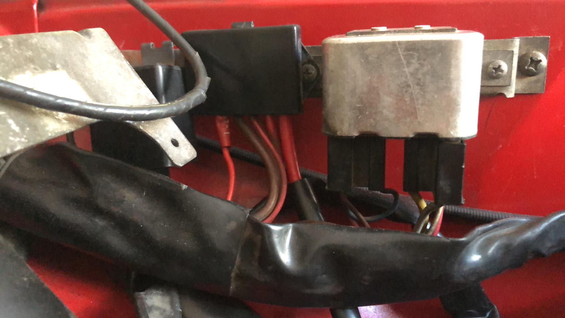

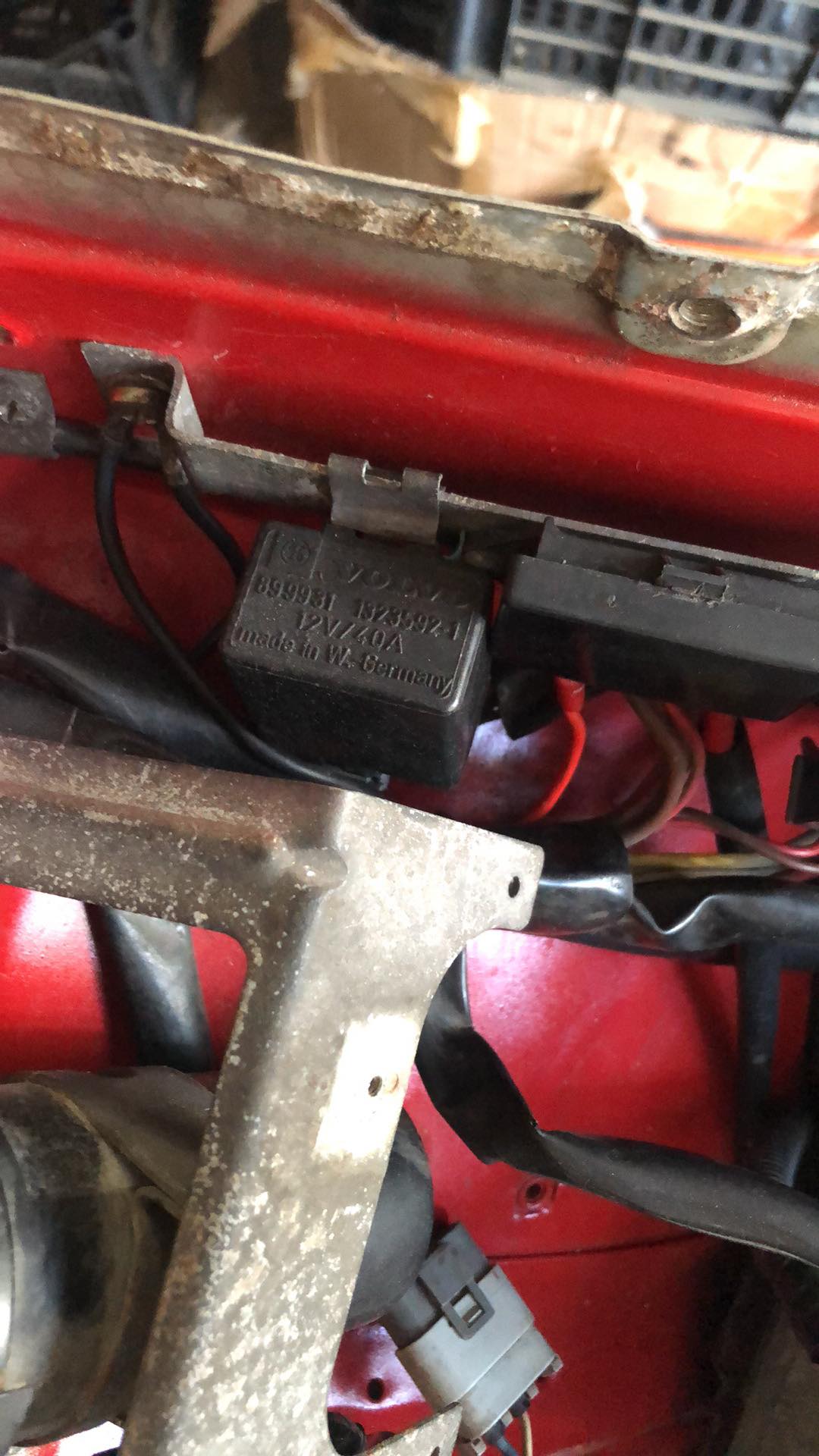

Gdzie znajdę ten czarny przekaźnik od ECU? Bo trochę zgłupiałem i nie kojarzę tego tematu. Jedyne czarne przekaźniki jakie kojarzę to ten od klimy który znajduje się po lewej strony koło "junction box-a" oraz przekaźnika świateł. Koło ECU i EZK jest tylko przekaźnik od pomp (biały) - podmieniany.
EDIT: Wedle internetów system relay to jest jedno i to sam co przekaźnik pomp. Testowałem na innym (sprawnym) i średnio coś to zmienia

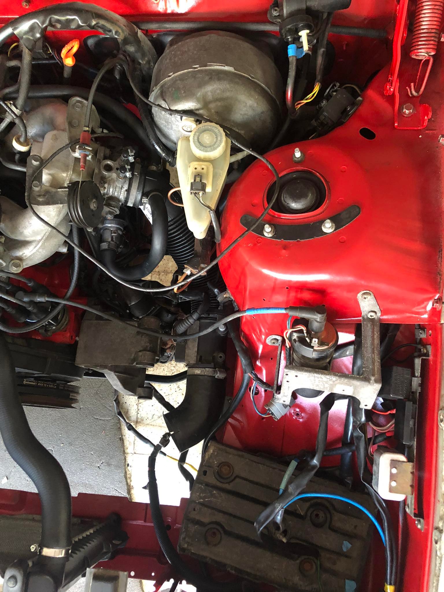

Zazwyczaj jest w okolicach zbiorniczka 740 a 240 w okolicach lewego kielicha/ zbiorniczka ATF. Ma wtyki męskie x 4. tak to kojarzę.
Mam nadzieje, zę wtyczkę od wtrysku rozruchowego nie wetknąłeś do czujnika stukowego spalania a elektrykę masz masz cacy
Koło lewego kielicha są 3 rzeczy które mogły by być omawianym przekaźnikiem ale chyba nie są: przekaźnik świateł, junction box gdzie idą zasilania oraz w tym przypadku przekaźnik klimy (w moim wozie z ABS bez klimy go nie ma). Za kielichem jest pompka od tempomatu oraz migadło plus pusta wtyczka jak i w moim wozie.
Wtrysku rozruchowego nie mogłem pomylić bo ten rocznik go nie posiadał (tak wiec wtyczki też nie ma w wiązce - tu mam pewne info) - aż tak lewych rąk też bym nie miał (mam nadzieję) ;)

ten 132XXXX od czego jest ?
Re: Volvo 240 '92 "Feniks"
Sinuspi pisze:ten 132XXXX od czego jest ?
Jak już dwukrotnie wspomniałem klima ;) :D
