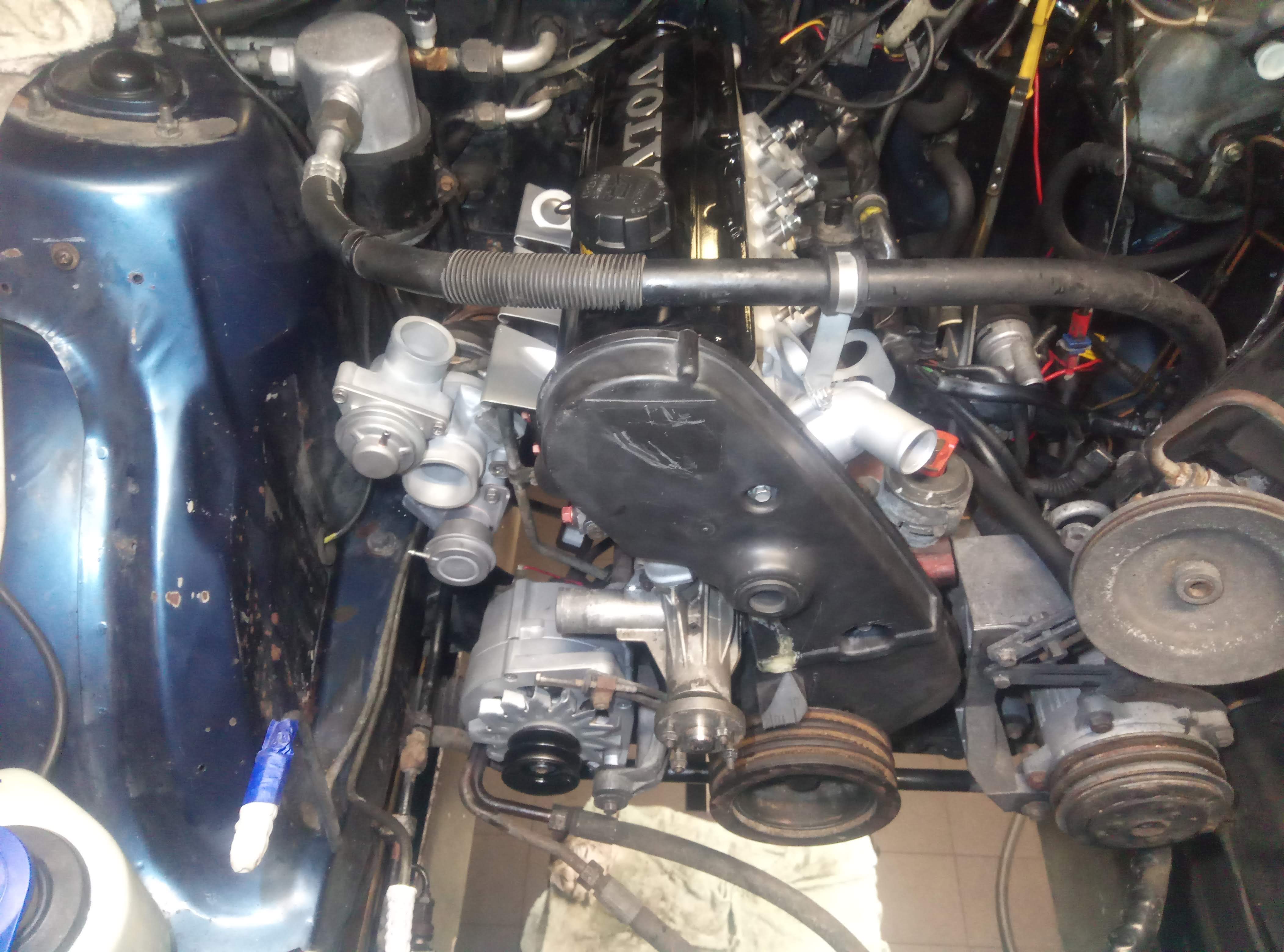

No i siadło.
Posty: 663
Re: Mam i ja!
Poskładany, odpalony.
Pochwalony jednak za wcześnie.
Bo o ile silnik działa jak trzeba :) to czas przejść do dalszych elementów auta, tak żeby móc bezpiecznie nim jeździć (ciekną hamulce) i w miarę w ciszy (dziurawy wydech), a przede wszystkim bez wkurwu, że skrzynia nie zmienia biegów :)
Ech... :)
Posty: 663
Re: Mam i ja!
Oprócz drutni i zaniedbań poprzedniego właściciela wychodzą kwiatki wynikające z przekładki :)
* Brak miejsca na wiatrak chłodnicy to wynik pociętego (skróconego) węża od chłodnicy. Nowy wąż i wszystko nagle się mieści.
* Kolektor od LH2.2 z jakimiś dodatkowymi króćcami, z nieszczęsnym piątym wtryskiem - w jego miejsce potrzebuje kolektora od LH 2.4, w wersji bez EGR (nie lubię zaślepek :) ) ktoś pomoże? mogę zapłacić pieniędzmi, mogę dać w rozliczeniu elegancki kolektor od LH2.2
* Szukam również osłony wiatraka od chłodnicy, tej plastikowej. U mnie jej nie ma.
Był pomysł na elektrowentylator, ale wiskoza ma niezparzeczalny atut w postaci dźwięków jakie wydaje :) więc na razie spróbujemy uratować co jest. Może ta osłona nie spłynie od bliskości turbiny :)
