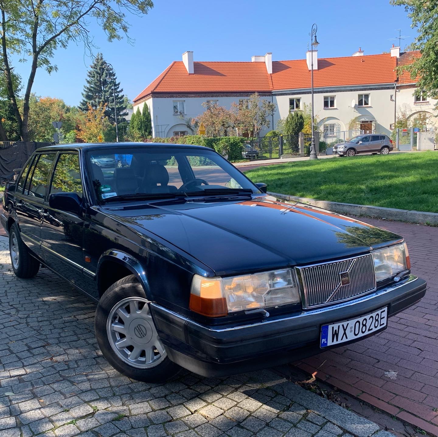

Jeden z bardziej uroczych prezentów jakie dostałem od żony :)
Wszyscy mają pieski, a posiadacze Volvo losie :D
