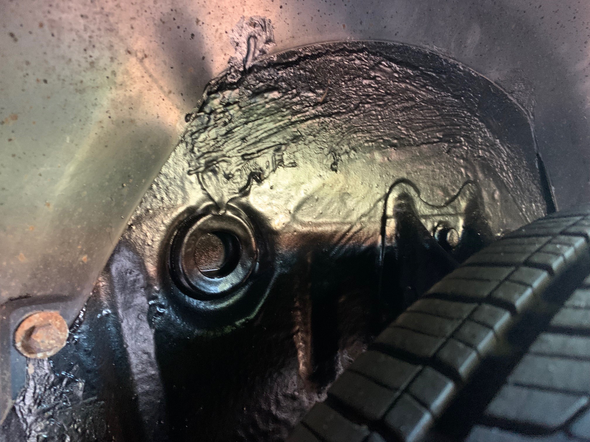

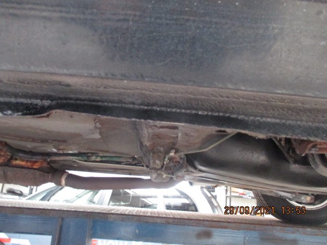

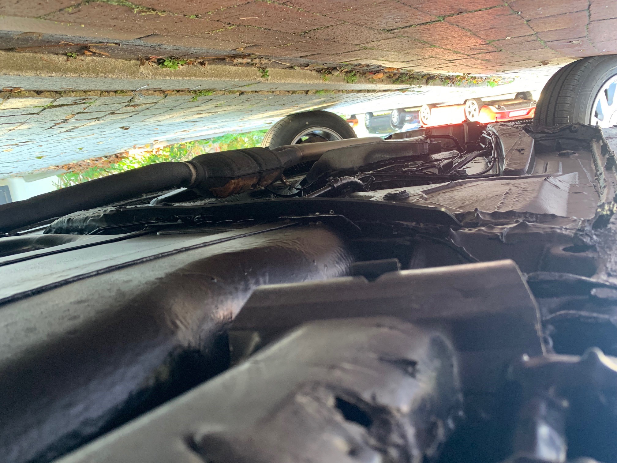

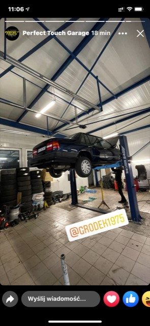

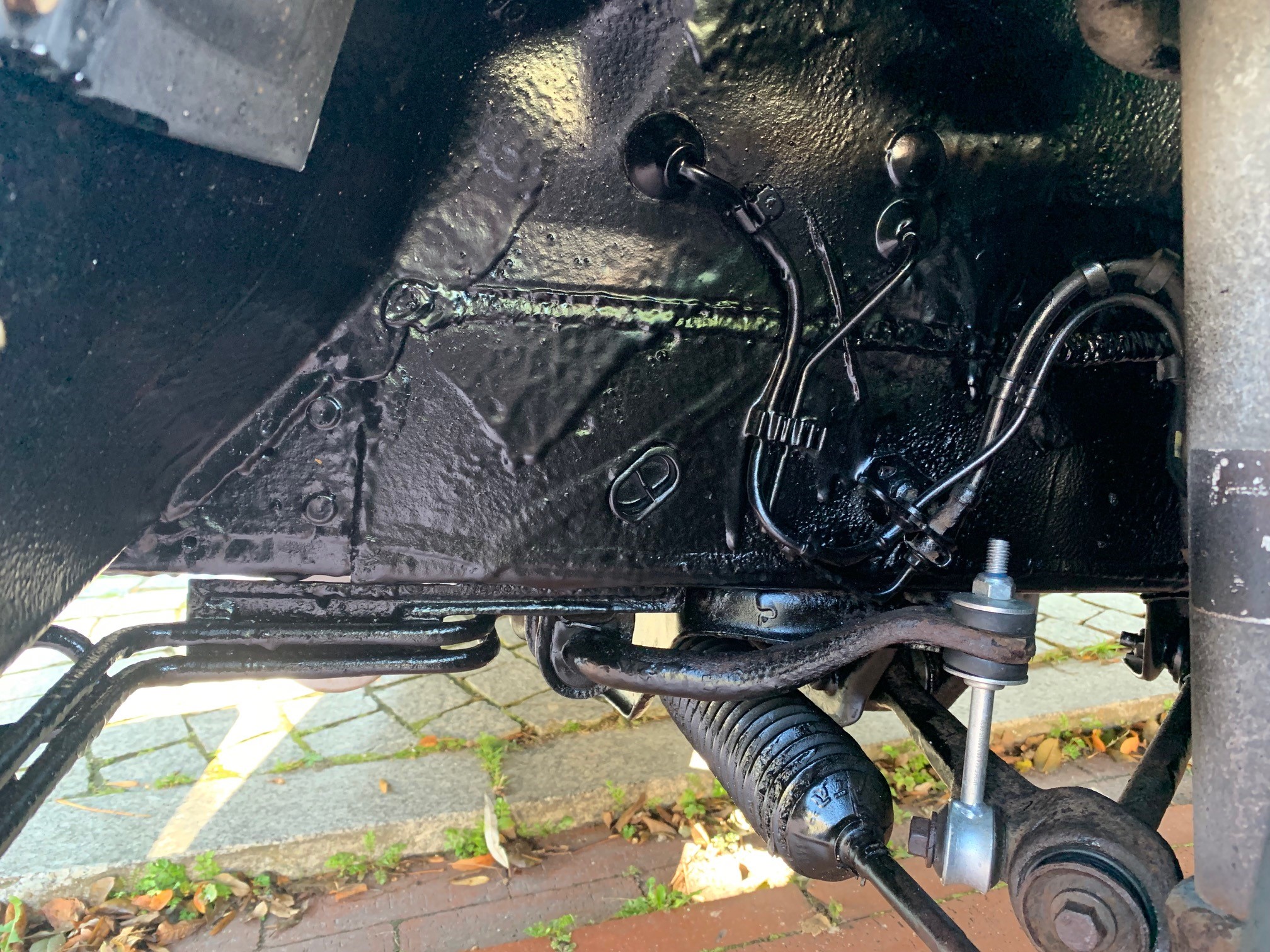

No to jestem po kolejnej operacji, tym razem mam nadzieję dającej mi spokój na dłuższy czas jeśli chodzi o korozję spodu i profili zamkniętych. Ostatnie 5 dni samochód spędził w warsztacie zajmujacym się zabezpieczeniem antykorozyjnym (Wyszyński z Warszawy).
Kilkanaście setek pękło, mam jednak nadzieję że było warto.
Wiem że wybrana przeze mnie metoda nie każdemu się spodoba, długo myślałem nad jej wyborem i ostatecznie padło na klasyczne zabezpieczenie przy pomocy Valvoline i produktów Tectyl.
Wiem, opinie są skrajne. Wiele osób twierdzi że zabezpieczanie jakimkolwiek nieprzejrzystym "bitumem" starego auta to proszenie się o problemy pod nim, poleca się Krowna, etc.
Długo myślałem i do wyboru Valvoline przekonała mnie technologia stosowana przez wybrany przeze mnie warsztat i ich doświadczenie.
Antykorozją zajmują się od 1982 roku, od początku pracują na Valvoline i nie chodzą na skróty.
Cały proces zajął blisko 5 dni, w pierwszym auto ma demontowane wszystkie osłony i trafia do wysokociśnieniowego mycia z użyciem chemii. Dalej po wstępnym osuszeniu na podnośniku trafia na min. 12 godzin do kabiny lakierniczej i jest w niej ostatecznie suszone.
Potem trafia w ręce blacharza gdzie są naprawiane drobne uszkodzenia podwozia, a skorodowane elementy dogłębnie traktowane inhibitorem rdzy. I dopiero na koniec spód jest zabepieczany czarnym Tectylem Bodysafe, a profile zamknięte półprzeźroczystym Tectylem ML pod wysokim ciśnieniem.
Technologia i sposób wykonania usługi bardziej mnie przekonały niż polecany szeroko Krown gdzie samochód jest myty od spodu i od razu zabezpieczany pod ciśnieniem masą która nigdy nie zastyga, nie wysycha i jest lepka. Plus dodatkowo obkleja dokumentnie wszystko od spodu łącznie z elementami zawieszenia, etc. Oczywiście nie krytykuję tej technologii, ale po prostu mnie nie przekonała.
U siebie dostałem 3 - letnią gwarancję pod warunkiem corocznego mycia podwozia połączonego z uzupełnieniem ubytków masy (koszt ok. 120zł).
Poniżej efekty pracy, za rok ocenię czy była to dobra decyzja...
