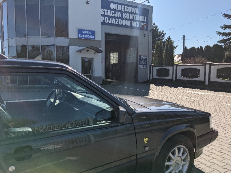

Dziś SKP oczywiście zaliczone, tylko trochę mnie to kosztowało... Po zakupie pojechałem na stację, co zresztą opisywałem, w celu dowiedzenia się co nie jest sprawne.
Dostałem listę. Najgorsze było to że samochód emitował straszne wartości na analizatorze spalin. HC =1262!
Po zamontowaniu katalizatora mam wynik HC=60
Niebawem opiszę pełna listę tego co zostało zrobione.

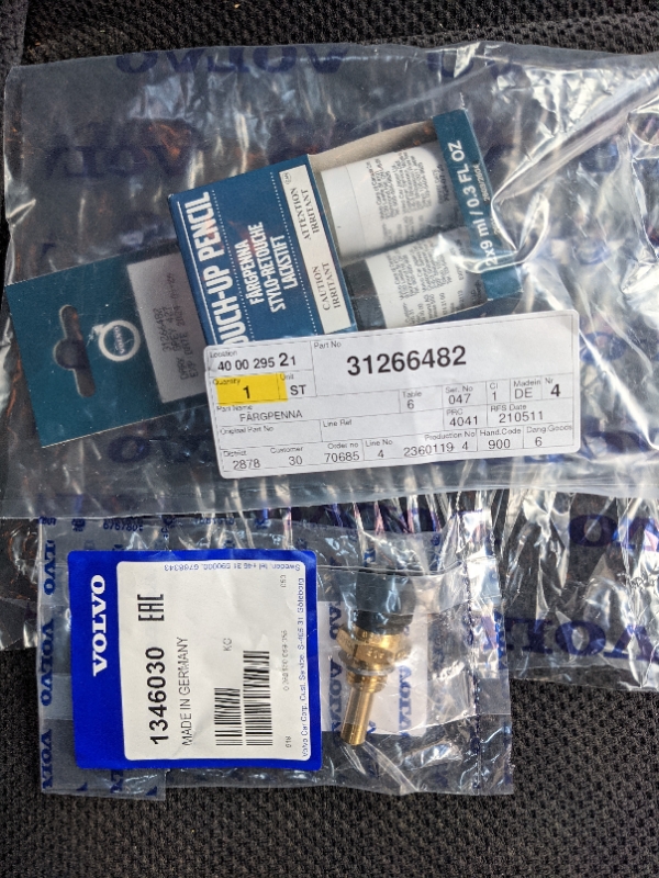

Mam i ja:
AOW
Posty: 419
Re: Volvo 940 Classic 98'
Post autor: AOW »
Wizyta w ASO, zakupy poczynione. Kombi musiało poczuć się trochę staro, stojąc tak między młodzieńcami...
Teraz montaż czujnika, mam nadzieję że problemy na zimnym silniku odejdą do przeszłości.
