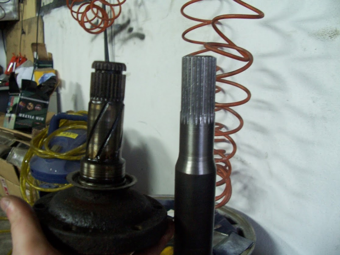

Poruszę temat blokady bo chyba jeszcze ciepły, przekładałem blokadę ALD z 960 most numer 1045 92r (multilink), do 760 86r (sztywna belka) most numer 1031, trochę dokumentacji fotograficznej:
Półosie w 960 mają 26 ząbków i 28mm średnicy, półosie w 760 mają 27 ząbków i 30mm średnicy, trzeba było dopasować półosie z 760 do blokady z 960 i zeszlifować kilka milimetrów z długości jednej półosi tak jak ktoś tutaj już wspomniał, most zalany rzadkim olejem i spina jak cholera.
Tokarz za stoczenie półosi wziął 200zł, za most z blokadą dałem 100zł
Nie wiem jak jest w 240 ale myślę że to też dobra opcja jeżeli nic nie pasuje plug&play lub koszta są wysokie.
