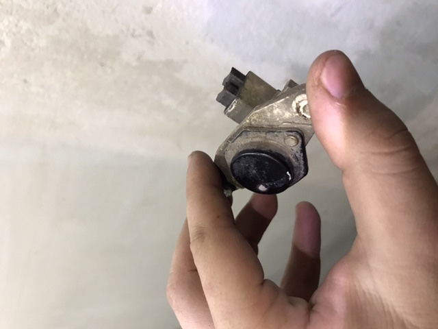

Stała się dziś rzecz niesłychana, samochód pierwszy raz od roku uległ awarii! A konkretnie zaczęło się od tego, że nie świeciła się kontrolka akumulatora w zegarach, samochód nie miał ładowania przez to. Żarówka się nie spaliła wiec kolejny wzrok na alternator, początkowo zakładałem poluzowanie jakiejś masy bo alternator był 2 lata temu regenerowany ale okazało się, ze tak - altek był regenerowany ale najwidoczniej wsadzili stary regulator napięcia. Na dodatek jakiś No-name o nieznanym napięciu.
Regulator wymieniłem na to co miałem pod ręką czyli beru 14,5V i problem zażegnany. :)

W ogóle wypadałoby unikać tanich, chińskich regulatorów, działają losowo. Kiedyś robiłem alternator, szczotki były na wykończeniu. Za dwie dychy (koszt nowego regulatora) nie chciało mi się przekładać samych szczotek, kupiłem całość. Niby działa, lampka gaśnie, coś tam ładuje, ale przy stałych obrotach napięcie faluje od 12,8 do 13,9... Na razie jeszcze z nim jeżdżę, ale mam już nowe szczotki i próbuję znaleźć w graciarni stary regler, z którym nie było takich problemów.

Gdyby chińskie szity miały działać porządnie, to kosztowałyby tyle, co zachodnie produkty. W szczególności te, które są wykonywane maszynowo, a nie ręcznie.
