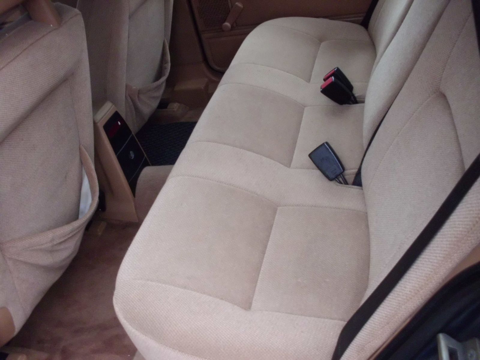

Czy porozciągane kieszenie na tylnych oparciach foteli przednich to taki ficzer czy raczej znak czasu i trzeba po prostu wszyć nowe gumy z gatek żeby powrócić do stanu fabrycznego?

Gumy od gaci załatwią sprawę, to wisi w co najmniej 90% aut na sprzedaż.

Kieszen starego kangura to dolegliwość wielu 7xx i 9xx. Gumę wszyj szeroka, taka jak pozwala przeszycie kieszeni, cienka guma od gaci wystarczy tylko do czasu aż Ci dzieciak wsadzi tam ze dwie butelki wody mineralnej a Ty nie zauważysz i zostanie tak na noc.

...cienka guma od gaci wystarczy tylko do czasu...
Poświęce najlepsze gacie jakie mam, może nie będzie tak źle :D nie no wiadomo chodziło mi o ogólnie o patent, a gumasa dam max szerokiego, tak jak sugerujecie ;)
