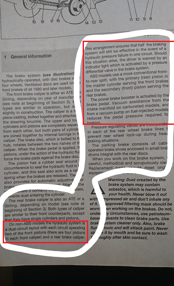

Czy w 240 z końcówki produkcji (poliftach) występowały 2 systemy układów hamulcowych na Griling(przód)/ATE(tył)?. Z tego co wskazuje większość przednie zaciski mają po 2 zaworki pod dwa obwody (także Girling), jednakże w moim wozie 91' ABS oraz na zwrotnicy 92' z wozu z ABS są tożsame zaciski z tylko jednym zaworkiem... Z tego co wyczytałem w Haynes faktycznie są 2 rodzaje samych Girlingów czy cos w ten deseń... Czy pomijając tą różnice (jeśli faktycznie występuje) cała reszta zacisku jest tożsama? Czy może ja mam coś konkretnie pochrzanione z moim wozem... Help :O

Maciek4530 pisze:Czy w 240 z końcówki produkcji (poliftach) występowały 2 systemy układów hamulcowych na Griling(przód)/ATE(tył)?. Z tego co wskazuje większość przednie zaciski mają po 2 zaworki pod dwa obwody (także Girling), jednakże w moim wozie 91' ABS oraz na zwrotnicy 92' z wozu z ABS są tożsame zaciski z tylko jednym zaworkiem... Z tego co wyczytałem w Haynes faktycznie są 2 rodzaje samych Girlingów czy cos w ten deseń... Czy pomijając tą różnice (jeśli faktycznie występuje) cała reszta zacisku jest tożsama? Czy może ja mam coś konkretnie pochrzanione z moim wozem... Help :O
Róznica w układzie hamulcowym (ABS vs NonABS) wymusza zmianę typu zacisków przednich.
Te do układu z ABS (po jednym odpowietrzniku) nie są zamienne z tymi bez ABSu.
Tylne niezależnie od producenta są zamienne.
