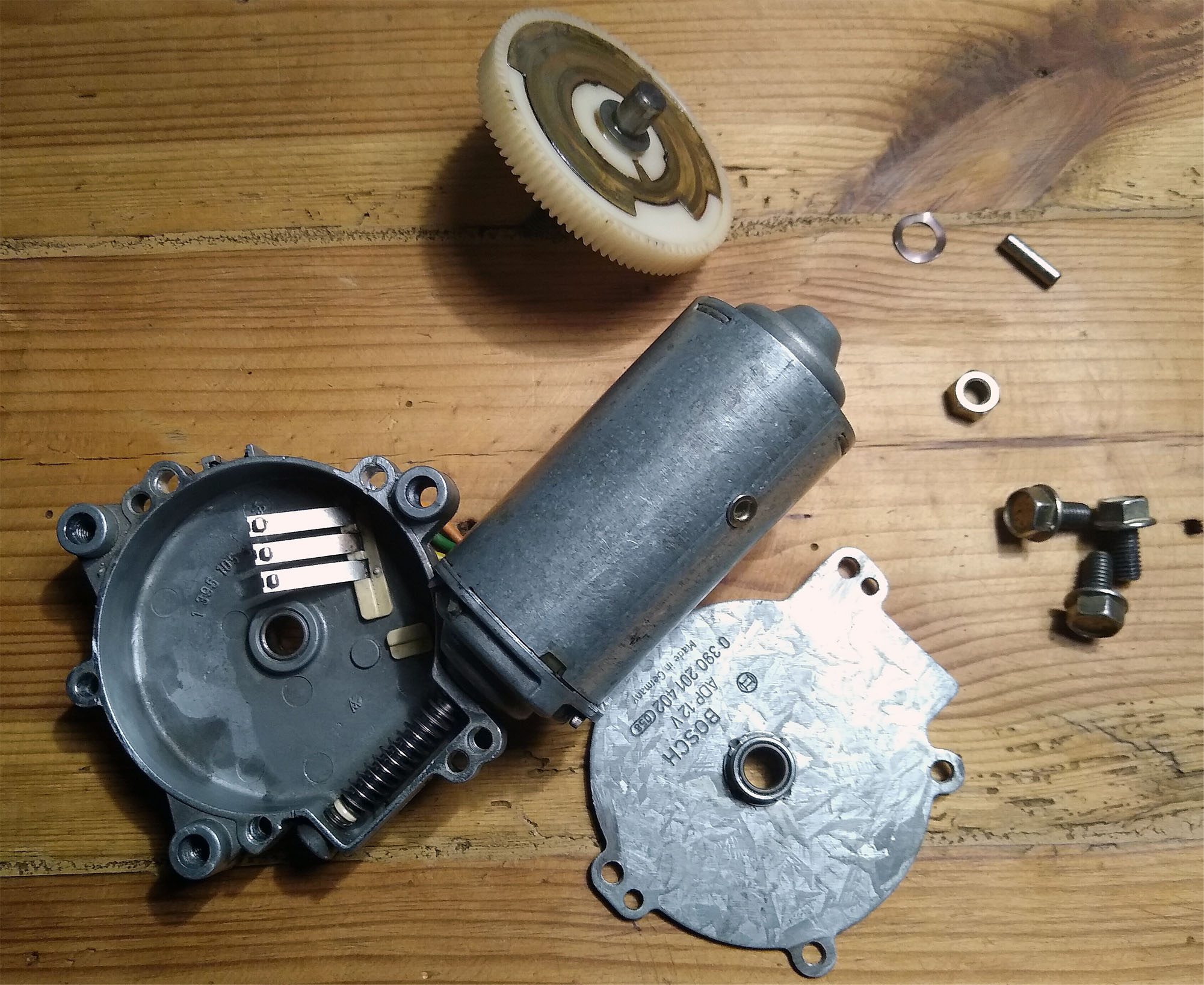

Pytanie nr 2: silnik wycieraczki tył - Bosch 0390201402. Czy próbował go ktoś z was naprawiać samemu? U mnie pojawił się wyciek i pewnie się zatarł mechanizm. Czy nie kombinować i od razu zamawiać na skandixie?

Rozbierz zobacz, samochody lat 90" się naprawia nie wymienia.

Poszedłem za tą poradą i rozebrałem silniczek.
Wszystko było zawalone smarem, który stał się trochę hmm twardy. Nie wiem, czy to oryginalnie taka ilość smaru (raczej wątpię), bo te styki nie miały prawa działać. Po przeczyszczeniu bez trybu, silnik ożył. Otwory po nitach rozwierciłem na wylot i nowe mocowania zrobię na śrubach. Trochę smaru, poskręcać i musi działać. Dzięki V945turbo! :P

Zaś w silniku mechanizmu wycieraczek ilość smaru nie przechodzi w jakość. Potrzeba go tylko tyle, żeby przekładnia i ślizgi nie pracowały na sucho. Zwykły smar do łożysk będzie ok.

Wycieraczka tył działa po naprawie elegancko!
