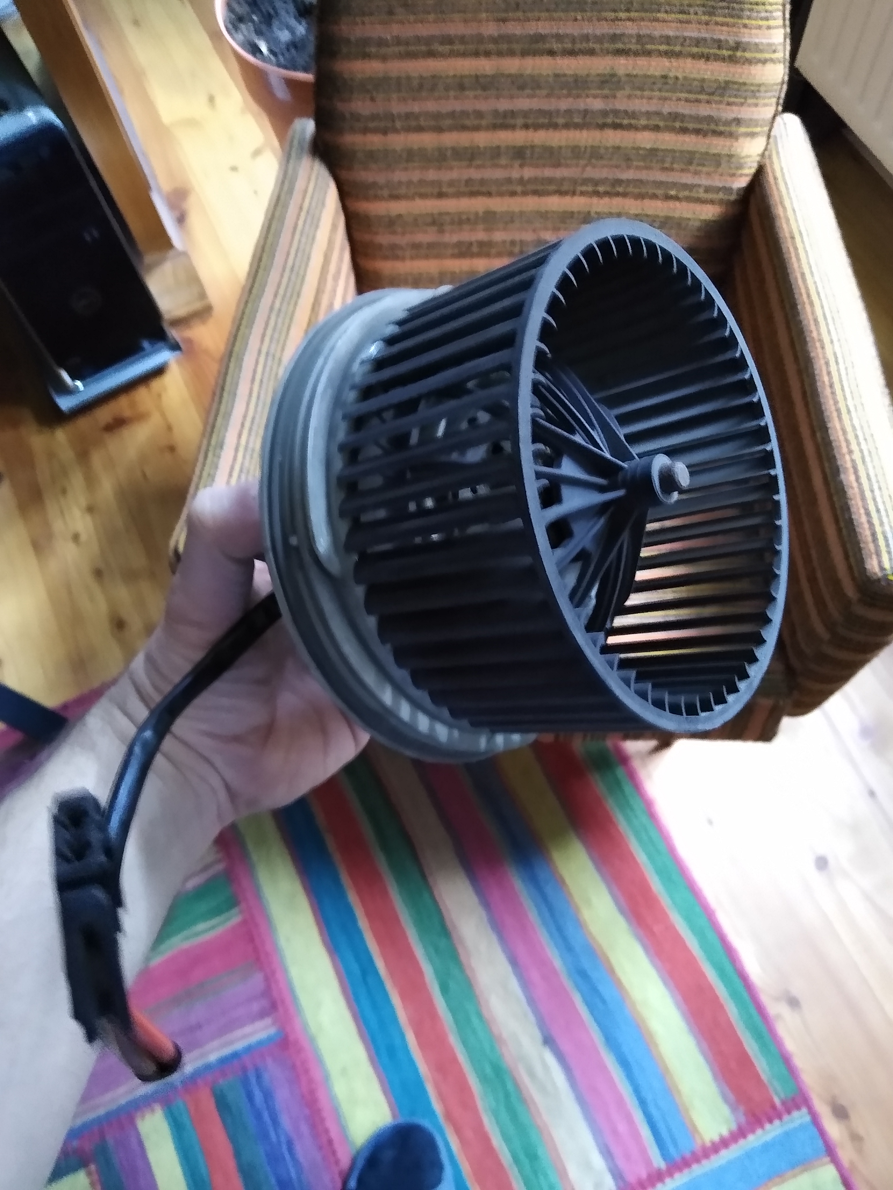

Cześć!
którędy najszybciej dobrać się do wentylatora dmuchawy w 940?
: 24 marca 2020, 10:33
autor: erni35
pmiczka pisze:Cześć!
Nie wiem czy w 940 jest tak samo ale ja w 740 zdemontowałem schowek przed pasażerem i wentylator był dostępny
: 24 marca 2020, 11:15
autor: fonderal
W 940 przez schowek może być ciężko, przynajmniej w mojej:)
Po zdjęciu osłony nad nogami pasażera widać silnik dmuchawy. Widać też dwie śrubki, trzecią trzeba sobie wymacać z tyłu. Odkręcasz i wyciągasz wiatrak do dołu. Całość zajmuje jakieś 15 minut, dla wygody może się przydać dłuższy śrubokręt.
: 24 marca 2020, 15:56
autor: pmiczka
Dzięki za porady!
Poszło :)
Teraz tylko wyczyścić drobinek liści i innego badziewia i będzie cichutko w samochodzie :)
: 24 marca 2020, 17:50
autor: endriugto
pmiczka pisze:Dzięki za porady!
Poszło :)
A był hałaśliwy? Nie ma luzów?
: 24 marca 2020, 19:34
autor: pmiczka
Luzu nie wyczułem. Zamontowałem po wymyciu szczoteczką przedmuchaniu powietrzem, nasmarowaniu uszczelki i nic nie słychać. Może nie jest aż tak cicho jak było przy wyjeździe z fabryki, bo coś tam minimalnie słychać, ale jestem mega zadowolony. Dzięki!
: 24 marca 2020, 20:17
autor: endriugto
pmiczka pisze:Luzu nie wyczułem. Zamontowałem po wymyciu szczoteczką przedmuchaniu powietrzem, nasmarowaniu uszczelki i nic nie słychać. Może nie jest aż tak cicho jak było przy wyjeździe z fabryki, bo coś tam minimalnie słychać, ale jestem mega zadowolony. Dzięki!
Za szybki jesteś. Tam jest dobrze nasmarować łożyska chociaż jakiegoś lejącego smaru dać i pozwolić spłynąć. Właśnie łożyska tam padają i jest po ptakach trzeba cały element wymieniać a współczesne zamienniki jakością nie grzeszą.
: 24 marca 2020, 22:57
autor: fonderal
endriugto pisze:Za szybki jesteś. Tam jest dobrze nasmarować łożyska chociaż jakiegoś lejącego smaru dać i pozwolić spłynąć. Właśnie łożyska tam padają i jest po ptakach trzeba cały element wymieniać a współczesne zamienniki jakością nie grzeszą.
Potwierdzam.
Niedawno wywaliłem na złom kilka wentylatorów z F16 (ciężarówki z 1993, nie samolotu), poza napięciem i szczegółami mocowania były takie same jak w osobówkach. Wszystkie były wymienione z powodu łożysk padniętych na tyle, że nie do odratowania. W ciężarówce wentylator wytrzymywał jakieś 3-4 lata...
