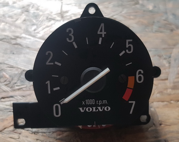

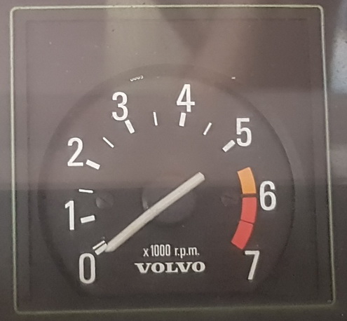

autor: Bałuch 79
Czym się różnią te obrotomierze. Benzyna diesel?
: 11 lipca 2019, 10:06
autor: dom?n
Bałuch 79 pisze:Czym się różnią te obrotomierze. Benzyna diesel?
Ten z żółtym polem przy 5500RPM jest dedykowany do PRV.
Ten z żółtym polem przy 6000RPM jest dedykowany do benzynowych, czterocylindrowych redblocków.
Volvo nie oferowało tego obrotomierza do diesla, dopiero poliftowe (D24 pojawił się w 1979).
: 11 lipca 2019, 10:09
autor: Bałuch 79
Czyli ten pierwszy będzie pasował do mojego silnika B19A?
