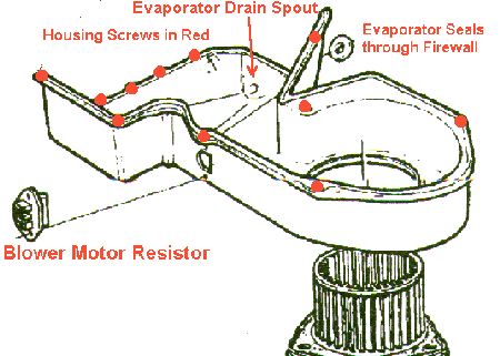

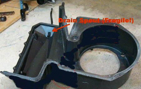

(Prawdopodobnie wczesna) seria 700 bez klimy:
Seria 700/900 z klimą:
Tutaj nie widać, ale opisana i widoczna uszczelka w grodzi, która może sugerować, że ma przechodzić tam rurka:
W późniejszych wersjach / z ecc / jest ten mały „kranik” z gumy, który większość zna i nie ma tam na pewno żadnej osobnej uszczelki.

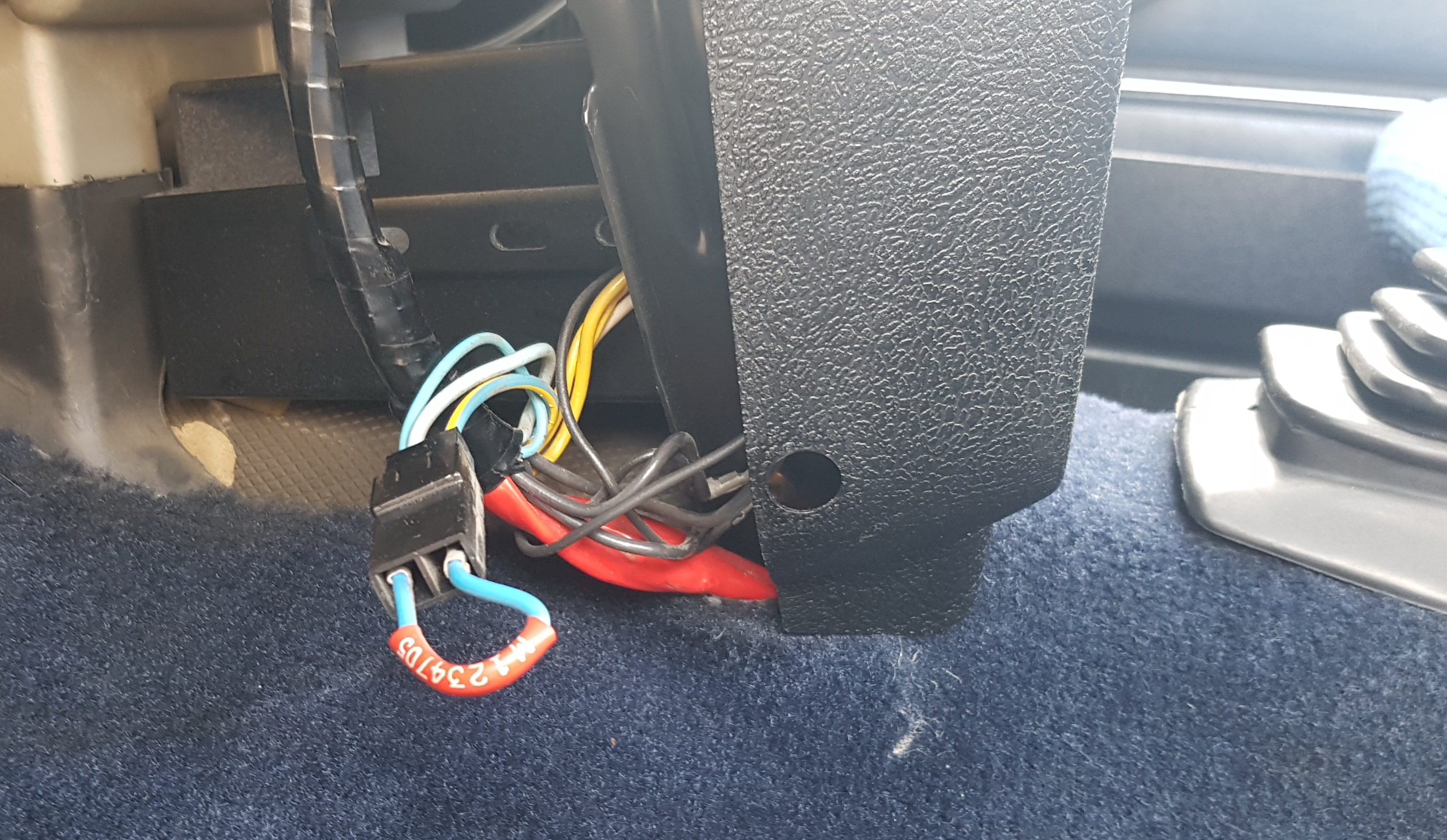

autor: Bałuch 79
Czy to jest jakaś instalacja do radia?
