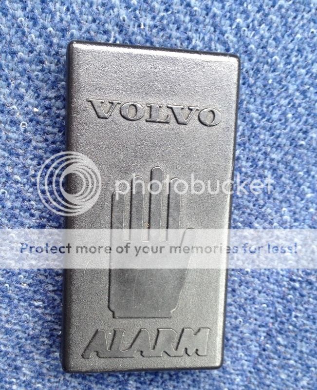

clarksontop pisze:pojawił się natomiast inny problem:
mam Ci ja ten oryginalny alarm volvo pewnie leciwy, ale jak się akumulator rozładował to centralny przestał działać z kluczyka
i otwierały się drzwi pojedynczo, teraz wrócił oczywiście, ale za każdym razem po otwarciu zaczynają mrugać przednie światła przez chwilę
chcąc mi coś przekazać alfabetem morsa, po kilku mrugnięciach gasną same, niestety nie wiem jak to zresetować.
Zdjecia tego alarmu wyglądają tak, to co mam widoczne w środku. Denerwuje mnie to mruganie za każdym razem jak otworzę drzwi.
Miał może ktoś do czynienia z czymś takim? Ta dioda cały czas świeci na czerwono:
druga część jest luźna i z zewnątrz wygląda tak:
natomiast jak otworzyłem ją to w środku są poprzyklejane magnesy, nie wiem czy wszystkie ale tak to zastałem:
Problem rozwiązany
w środku ta część pierwsza wygląda tak:
i okazało się, że te magnesiki trzeba w pewien schemat jednak ułożyć i przytrzymać obie części razem
za 16 podejściem się udało:)

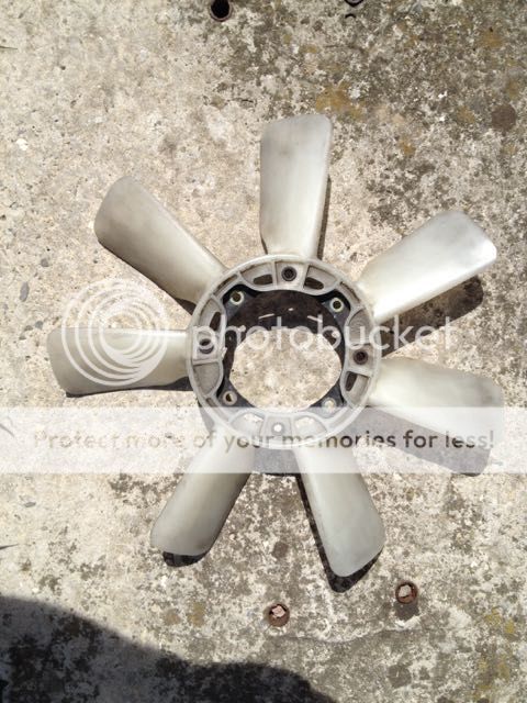

W sobotę chciałem sobie wentylator przełożyć, bo mam jedno śmigło uszkodzone.
Dostałem od Sambo stare z demobilu i doczyściłem, że wygląda prawie jak nowe:
niestety okazało się, że moje obecne ma trochę skrócone wszystkie śmigła
bo prawdopodobnie by wadził o wąż od chłodnicy na dole, tak to wygląda:
więc na razie zostawiłem stary

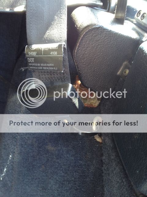

W sobotę też podkurzałem dokładniej auto i znalazłem taki napiwek za pracę :)
Mam w bagażniku też dodatkowy komplet siedzeń, wcześniej dokładnie się nie przyglądałem
jak mocowane są pasy w opcji kiedy siedzenia są złożone, i gdzie się trzymają. U mnie
okazało się, że jest to opaska zaciskowa :(
W oryginale powinno się je wpinać do takiego
zatrzasku jak przy siedzeniach? Mam tam obok gwintowaną dziurę w nadkolu chyba na to mocowanie?
Ktoś może wie jak to było w tej wersji w oryginale?

Re: 245 polestar
W moim 745 z trzecim rzędem siedzeń były tam takie same zatrzaski jak na tylnej kanapie.

Re: 245 polestar
sambo pisze: Czesc, potrzebujesz jakies foto oryginalu?
Podeślij proszę z sierżanta jak to w oryginale wygląda.
Podjechałem dziś na szrot bo pomyślałem, że zatrzask do pasów z jakiegoś auta sobie odkręcę,
w dobrym stanie, ale nie wiedziałem, że nie są znormalizowane, większość marek trochę się różni kształtem, otworem itp.
a volvo żadnego nie było
Re: 245 polestar
u mnie wygląda to tak:
