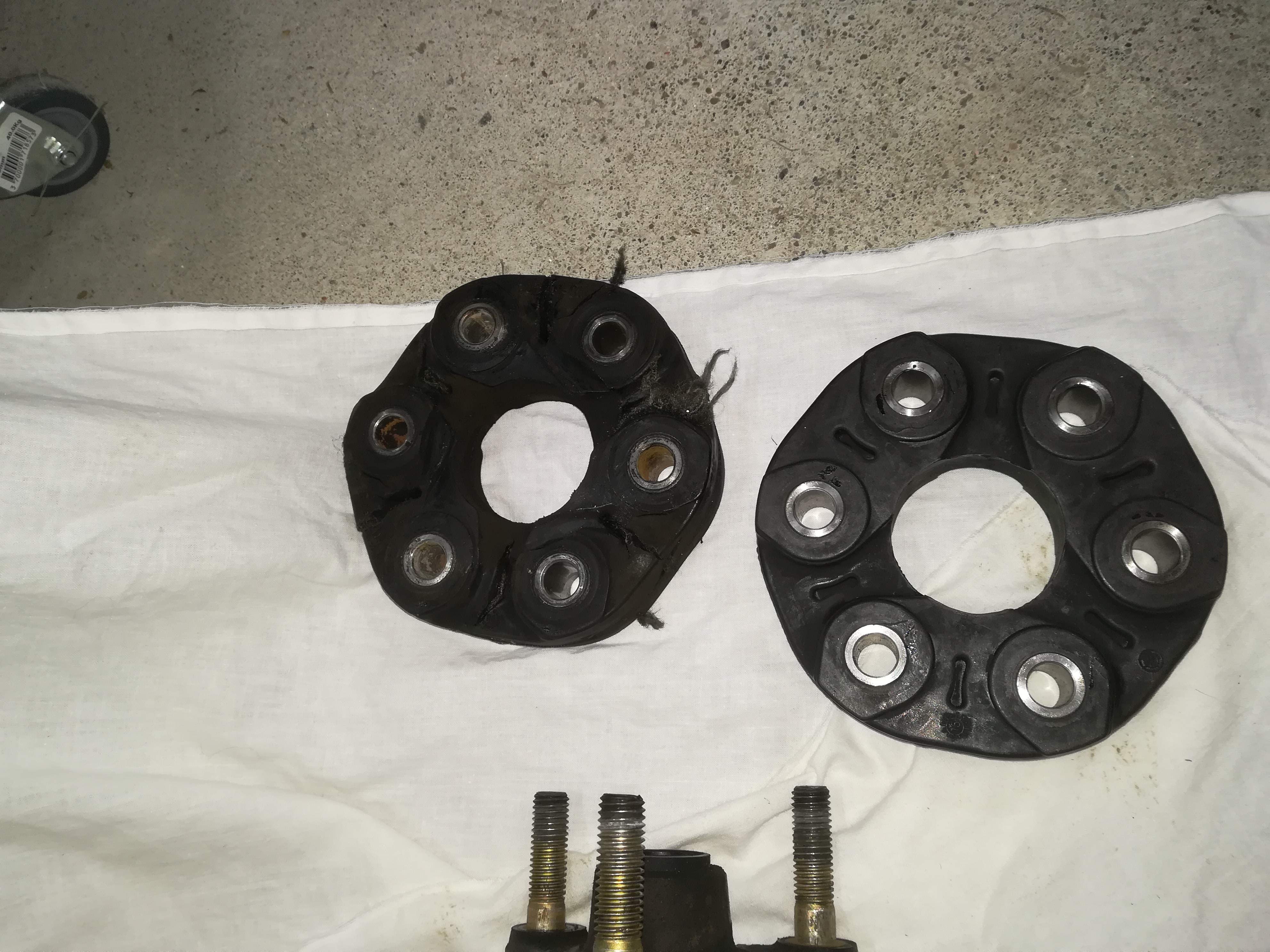

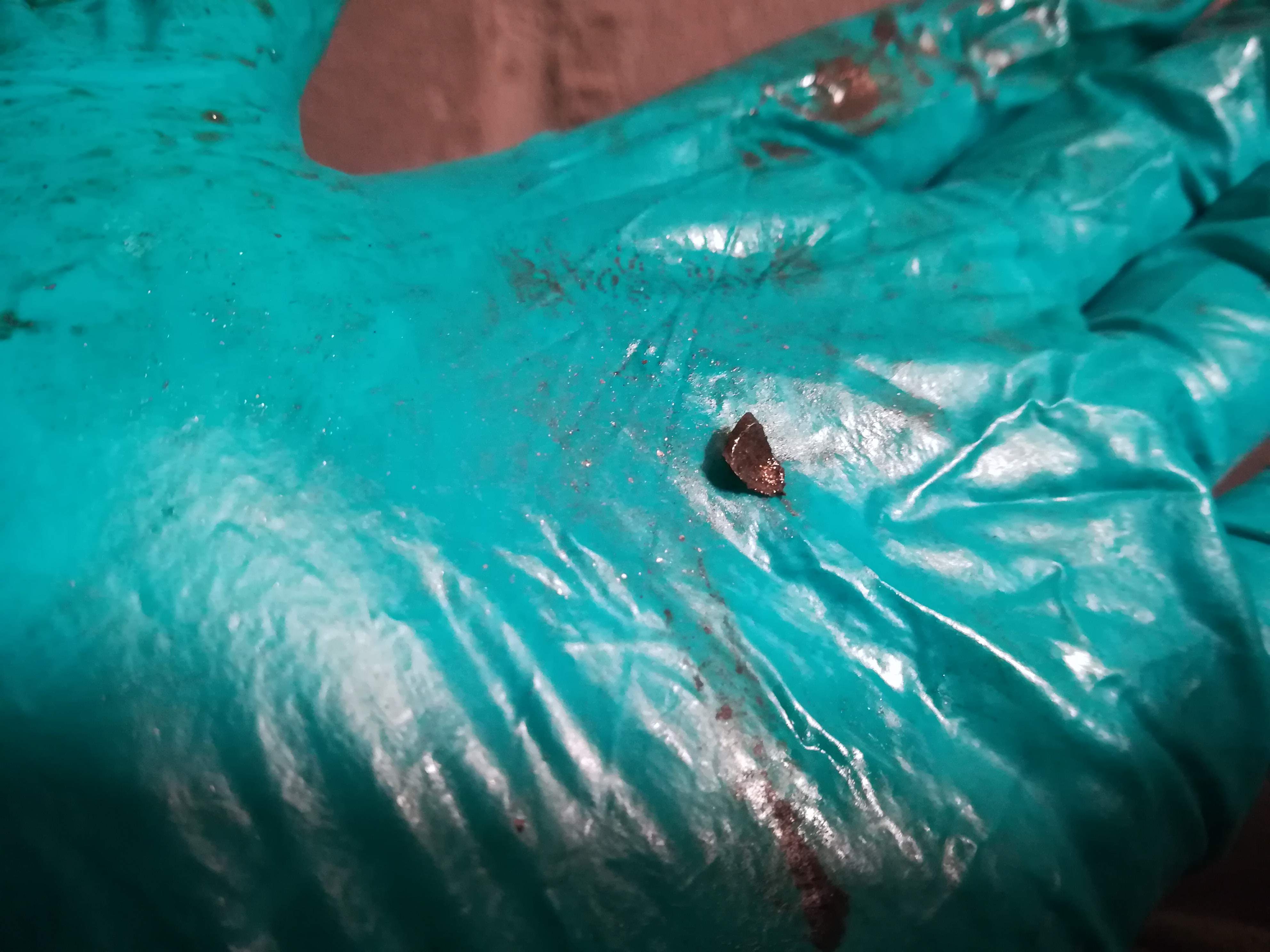

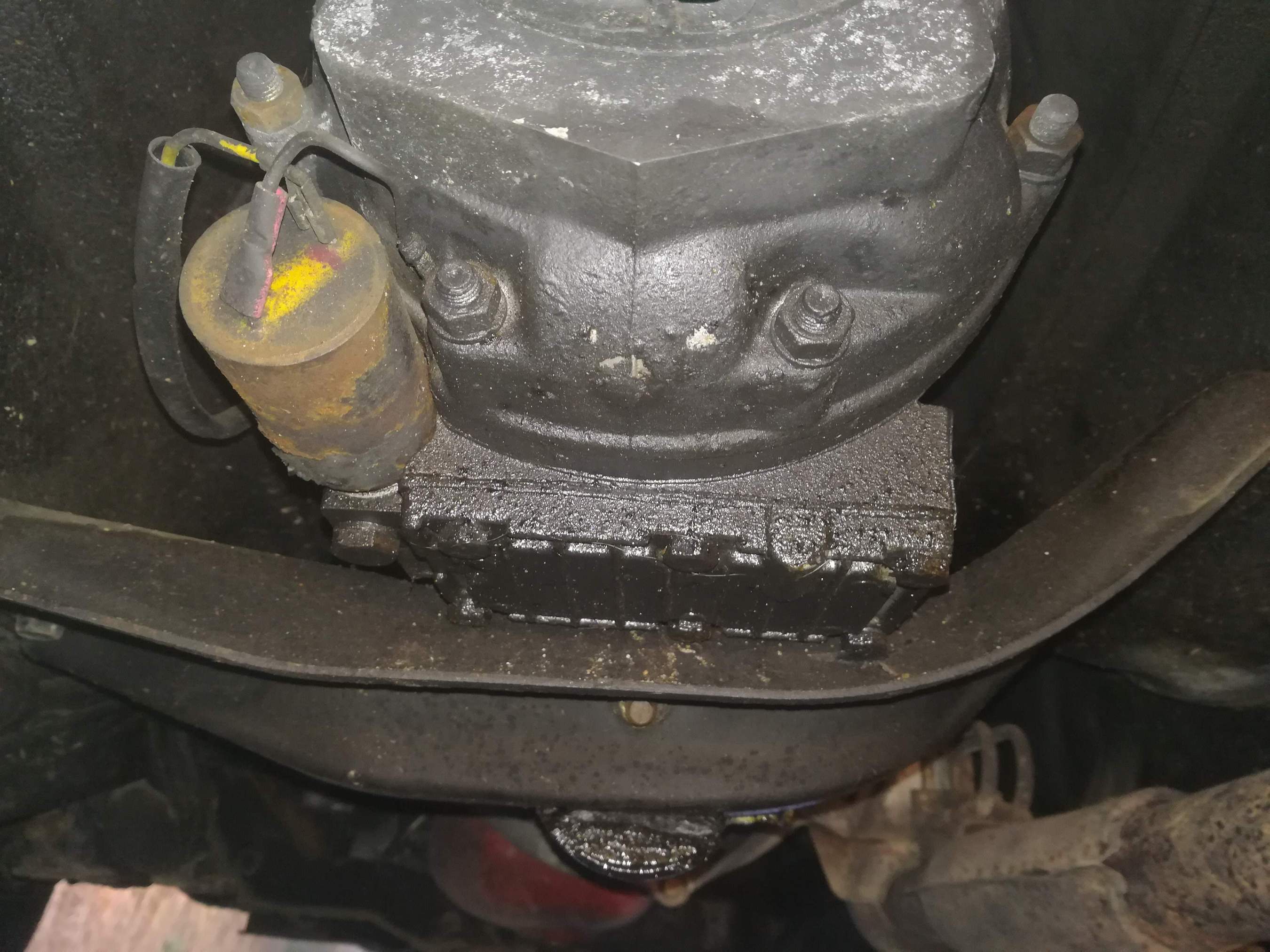

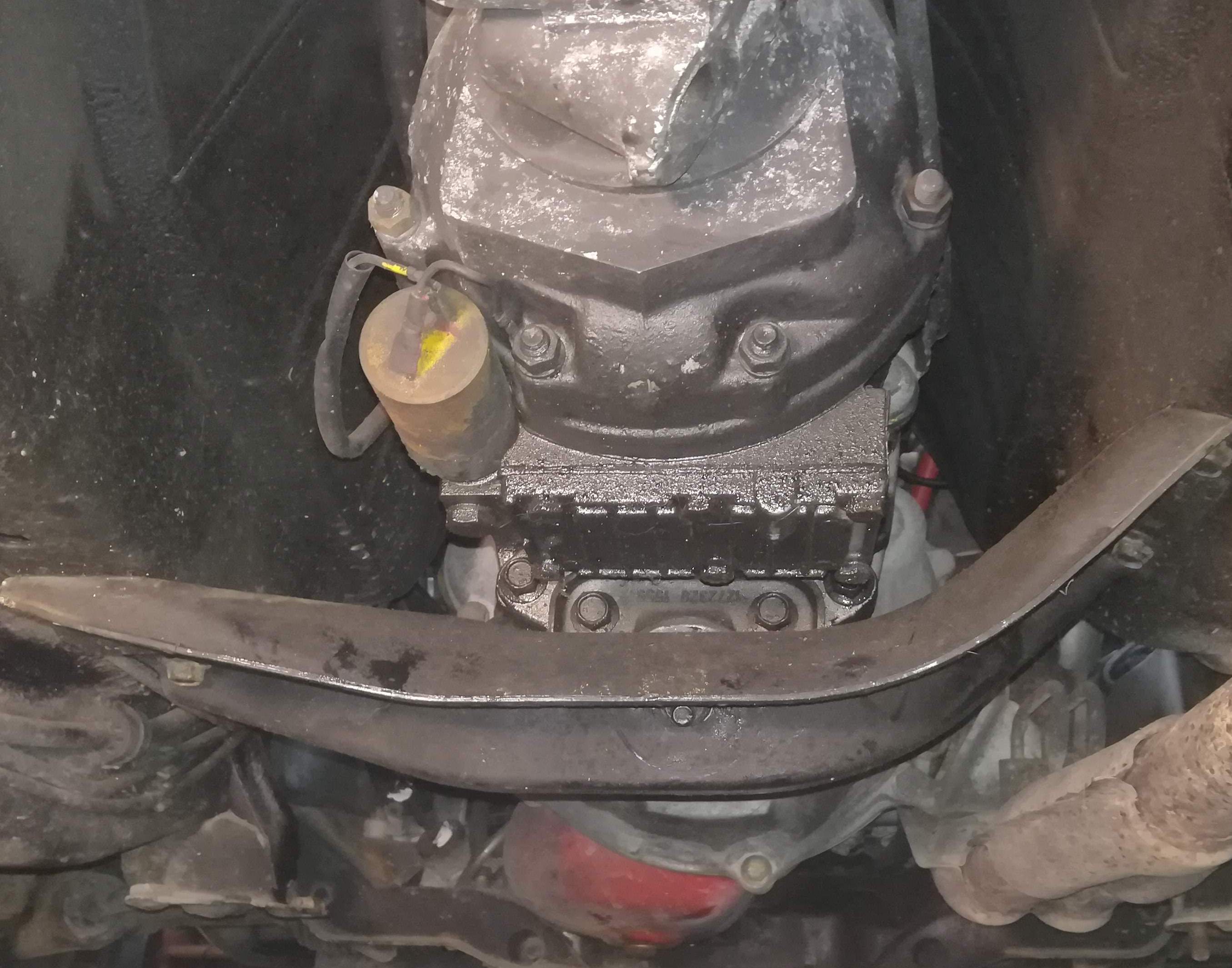

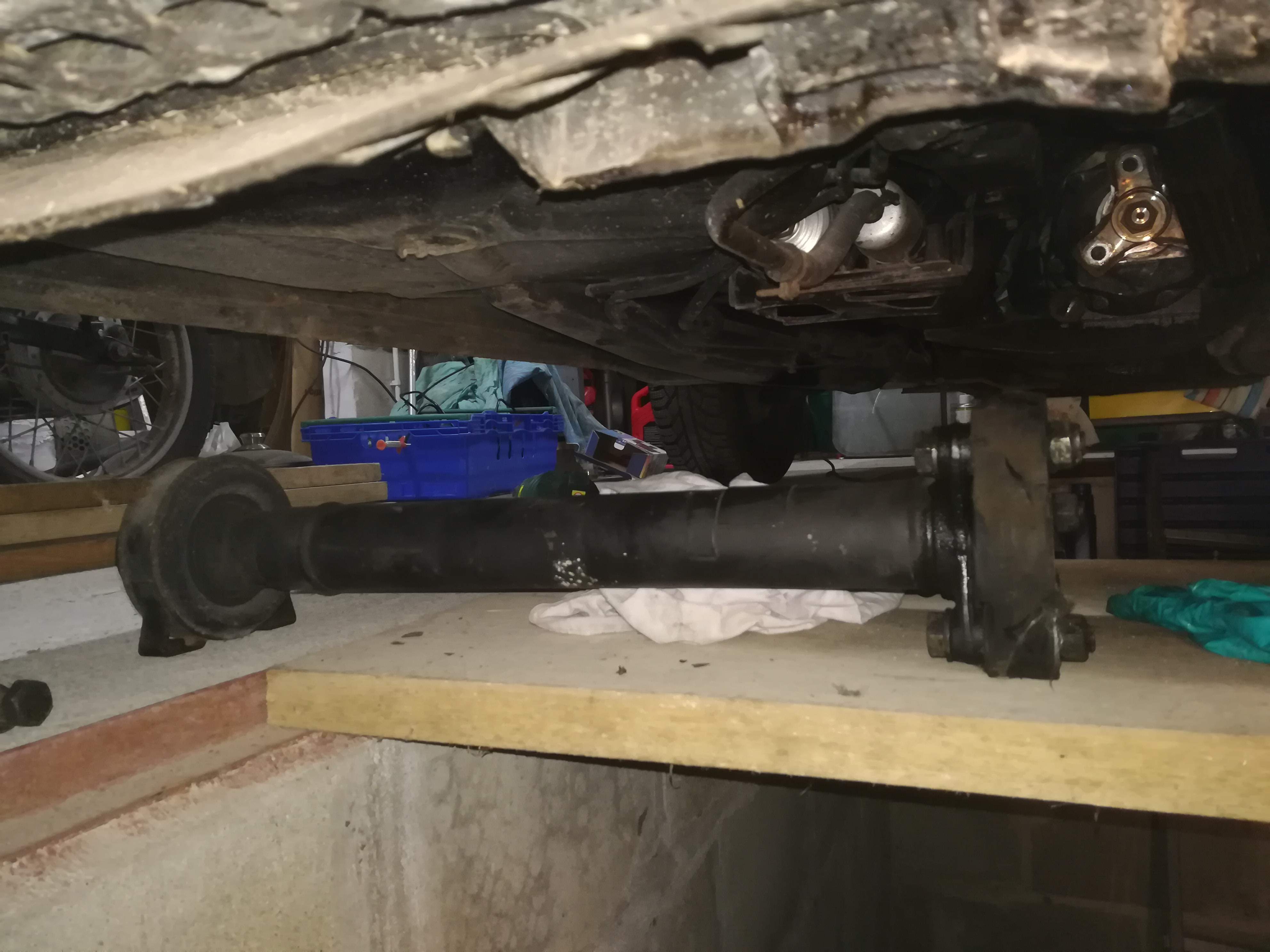

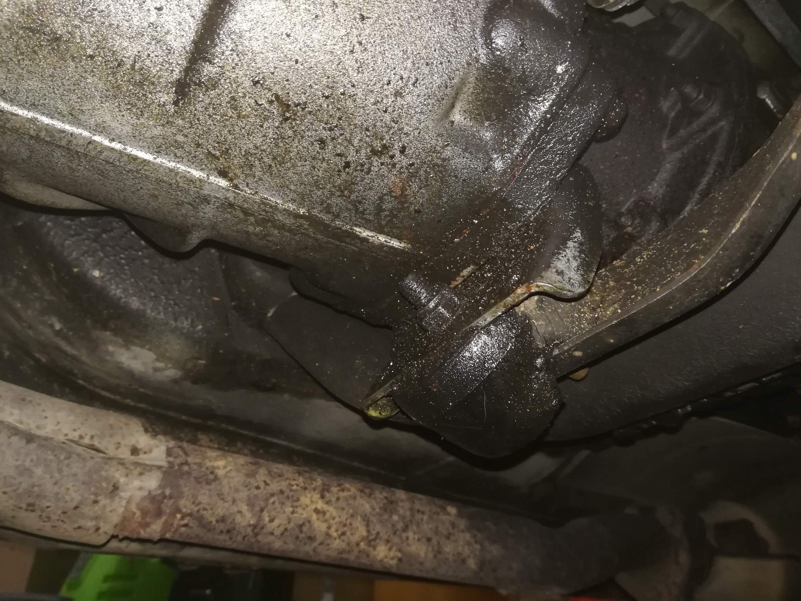

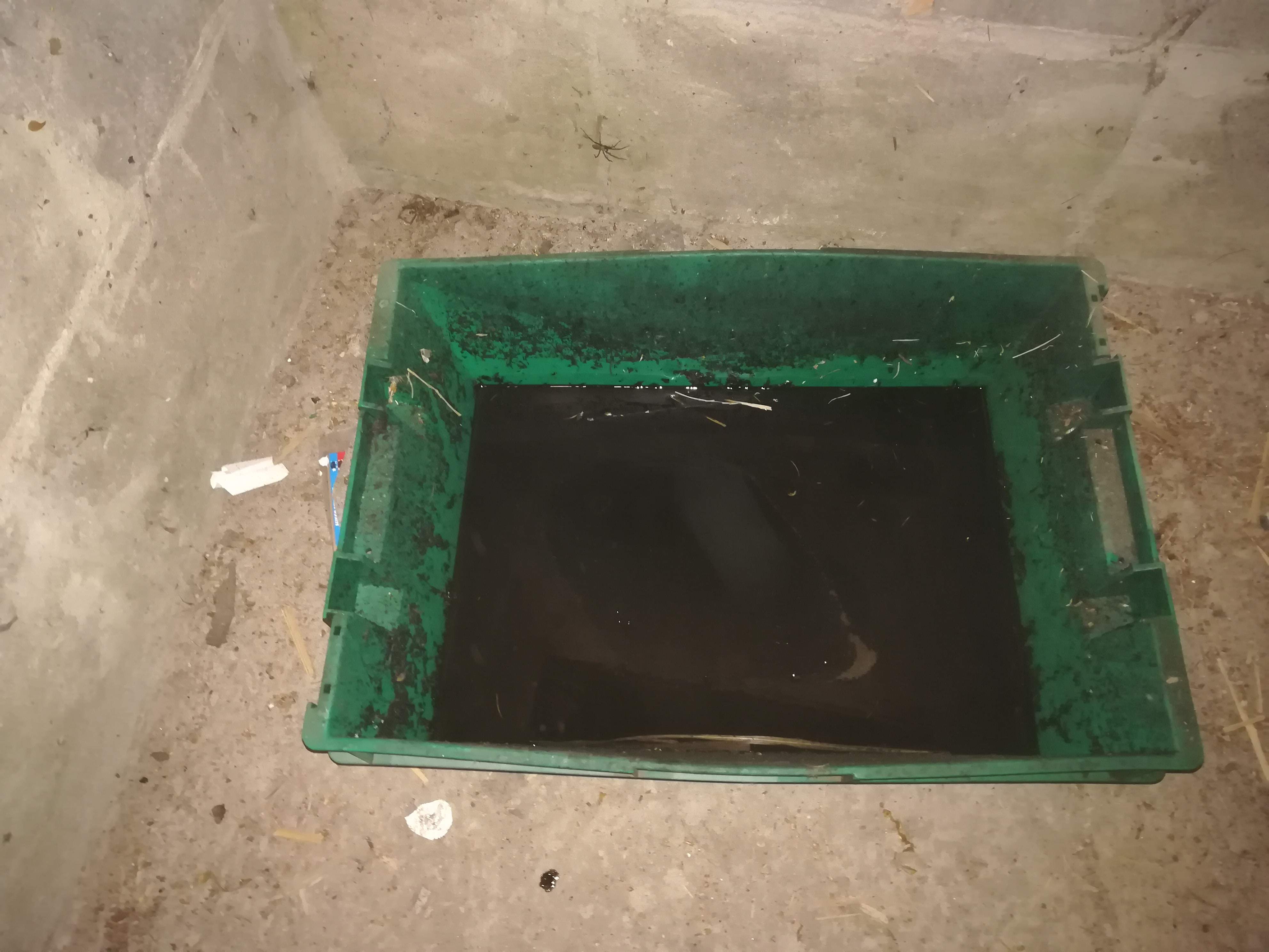

Dziś był bardzo owocny dzień. Zdemontowałem wał, wymieniłem łącznik gumowy, zmieniłem olej w moście, wymieniłem poduszkę pod skrzynią (skrzynia silnik i wydech poszły parę centymetrów w górę, zdj. przed i po). Jutro wymienie podporę wału. Z mostu z olejem spłynęło dużo opiłków, plus jeden mały odłamek (zdj.) .Zalałem hipolem dla przepłukania.

Greg601 pisze:Z mostu z olejem spłynęło dużo opiłków, plus jeden mały odłamek (zdj.)
Bardzo bardzo zły znak dla dyfra.
Przelać Hipolem można, ale ja bym się nie odważył z nim jeździć mając blokadę.
