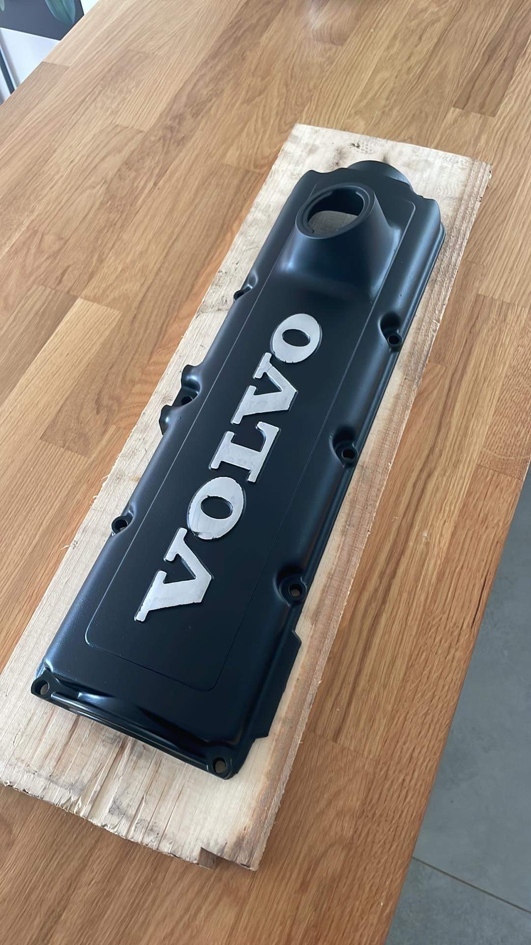

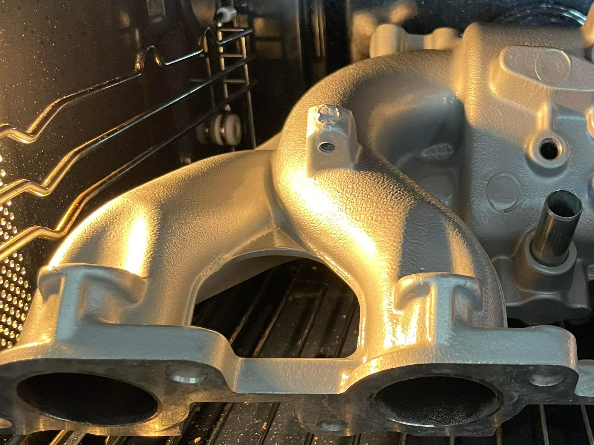

Ja zabrałem się za odświeżenie detali. Miało iść do proszku, ale pomyślałem ze zrobię to sam. Zawsze to większa frajda,

Robisz to pierwszy i być może ostatni raz ja osobiście gdybym robił teraz głowice to nawet gdybym miał przedłużyć ten remont o "X" dni to zrobił bym większe zawory i bez względu na to czy będziesz dmuchał 0,5 czy 1,5 to jest jednak warte tych pieniędzy. Natomiast nic sensowniejszego niż szkiełkowanie amelinium i proszek na pokrywie nie odkryłem.

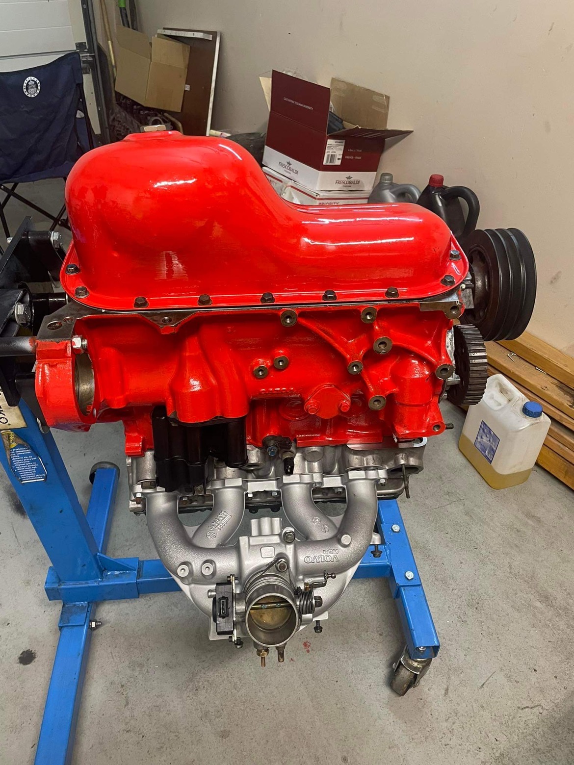

Dawno nie pisałem … to może rzucę trochę informacji.
Dzięki uprzejmości Błażeja zdobyłem wałek pośredni za co jestem mu ogromnie wdzięczny. Wreszcie mogę zamknąć dół silnika. Wiele zawdzięczam tez Maćkowi, który poświecił swoj piątkowy czas na pomoc mi przy wyciąganiu tego walka z silnika udostępnionego przez Błażeja .
Poza tym poczytałem trochę forów, gdzie wszyscy psioczyli na wałek VX3 w turbo i polecali założenie walka Tak tez uczyniłem, zobaczymy czy zmiana na lepsze.

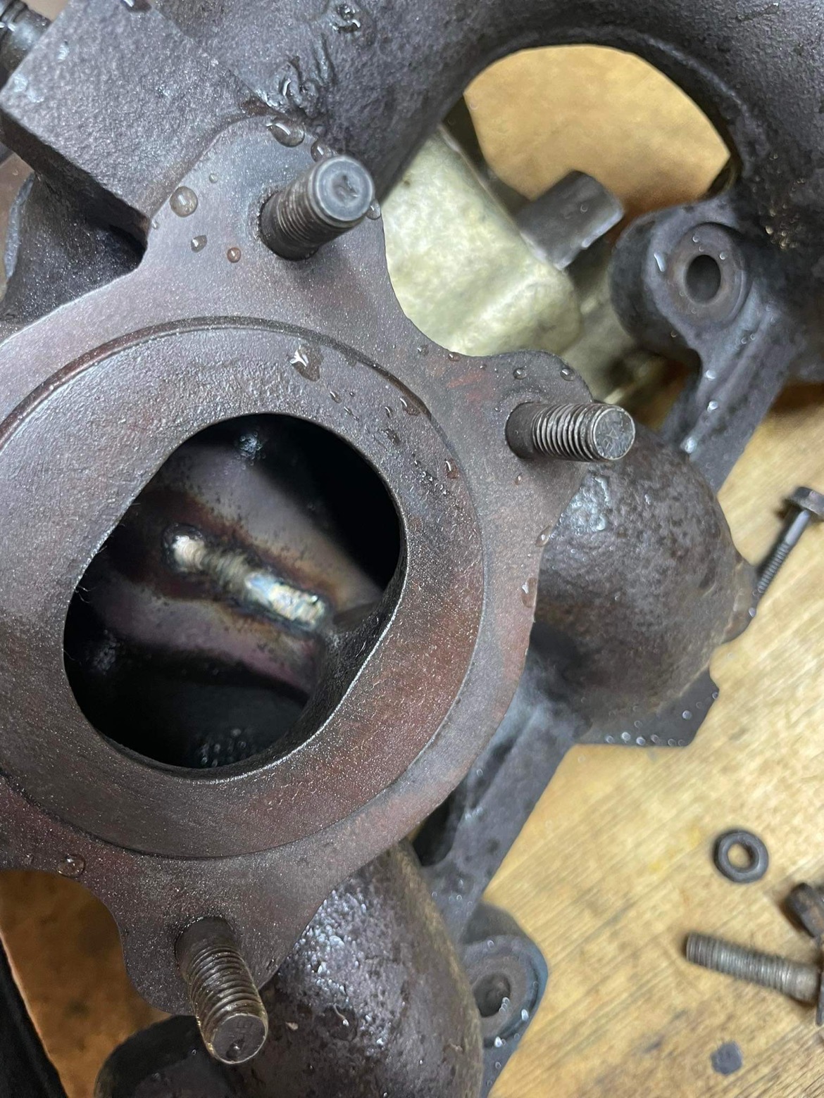

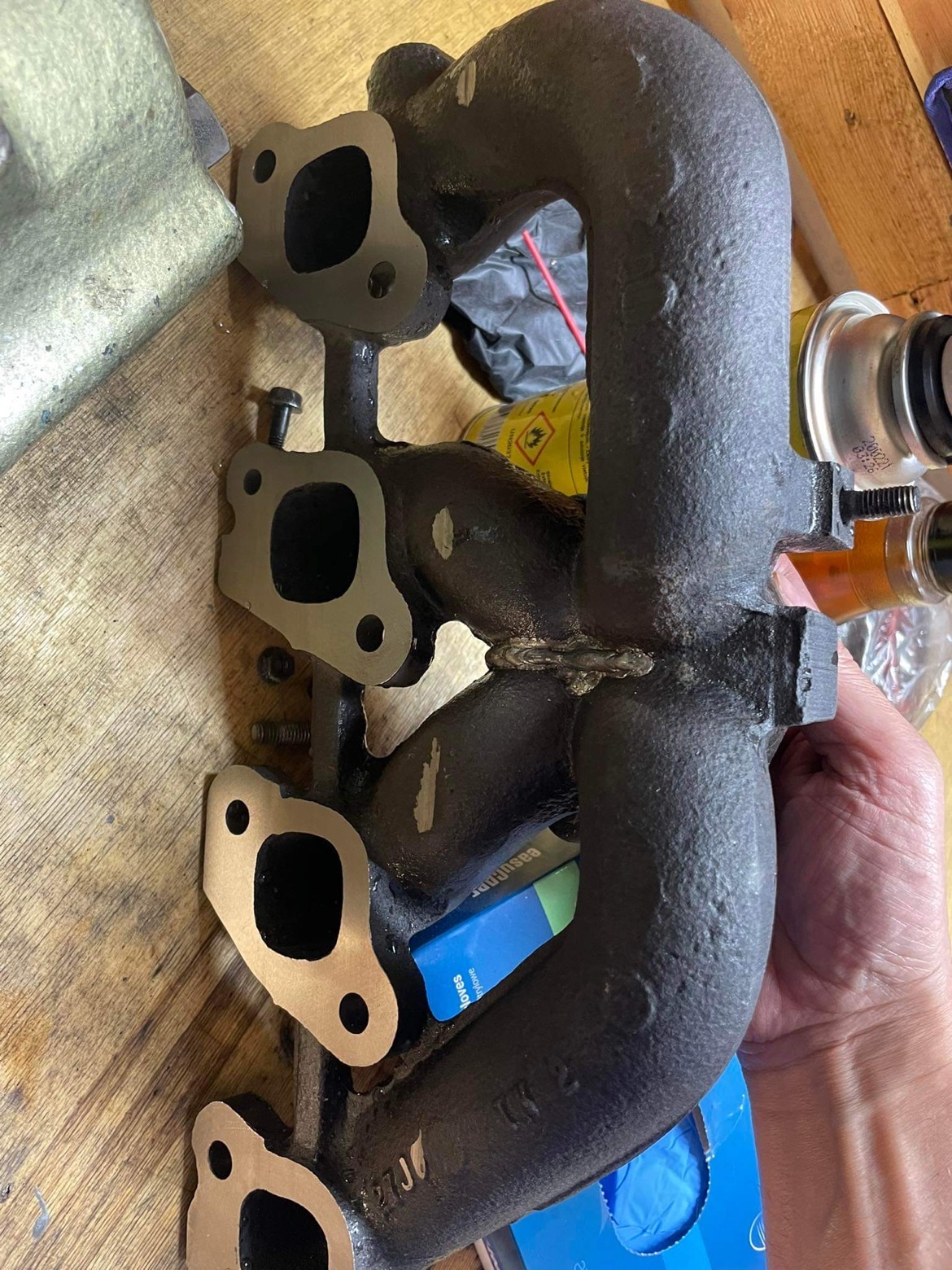

Poza tym splanowałem Kolektor wydechowy i już miałem go przykręcić. Niestety okazało się że jest delikatne pęknięcie, dziś zawiozłem go do spawacza zobaczymy co z tego wyjdzie.
Powoli przymierzam się do ściągnięcia silnika ze stojaka i połączenia go ze skrzynią.

Szybkie spawanie za 50 zł.

Popraw chociaż przepływ tego kolektora jak już pospawany, frezik nawet na wkrętarce daje radę.

V945turbo pisze:Popraw chociaż przepływ tego kolektora jak już pospawany, frezik nawet na wkrętarce daje radę.
Przyłożyć uszczelkę i frezowania w jej zakresie?
