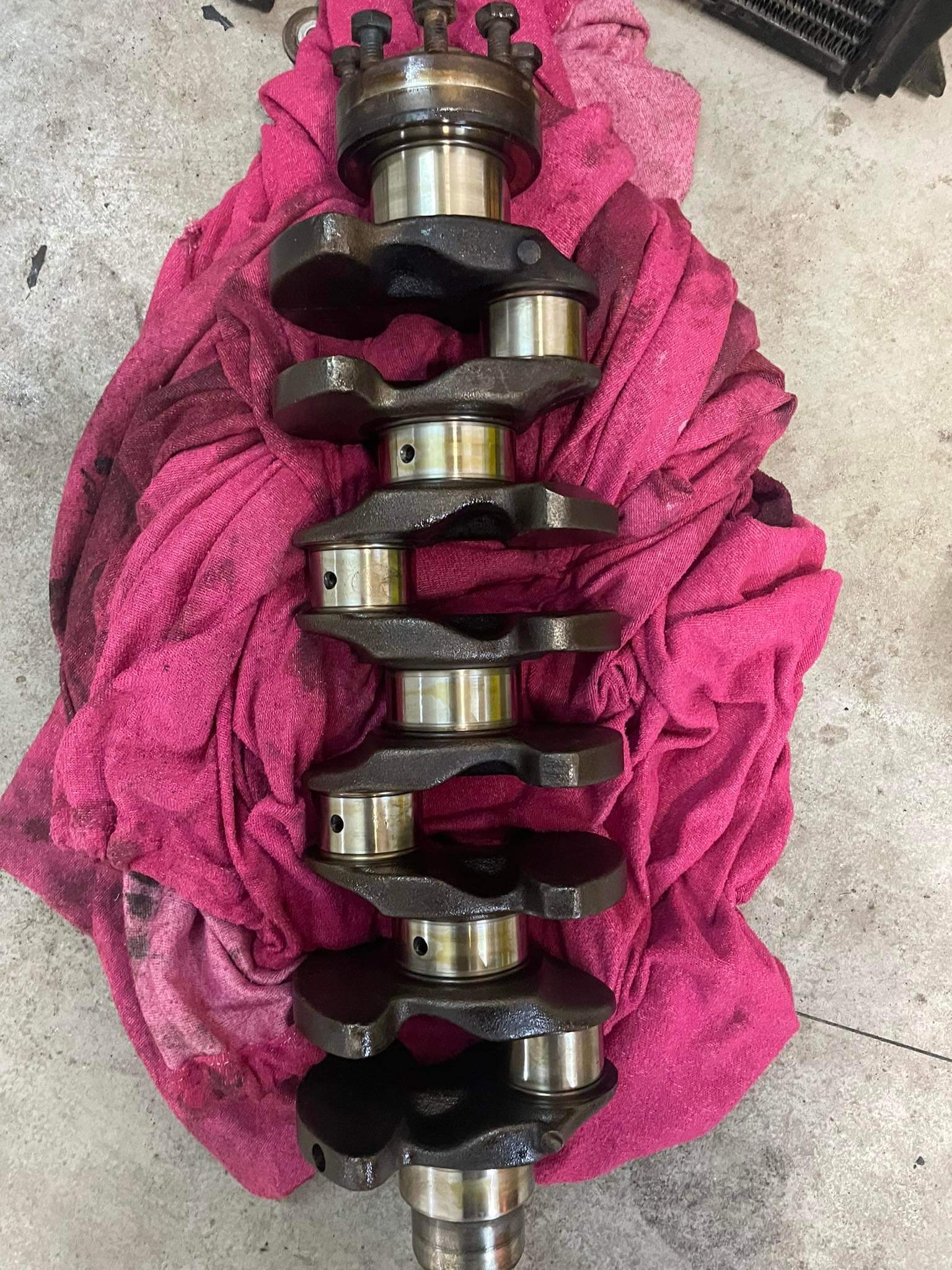

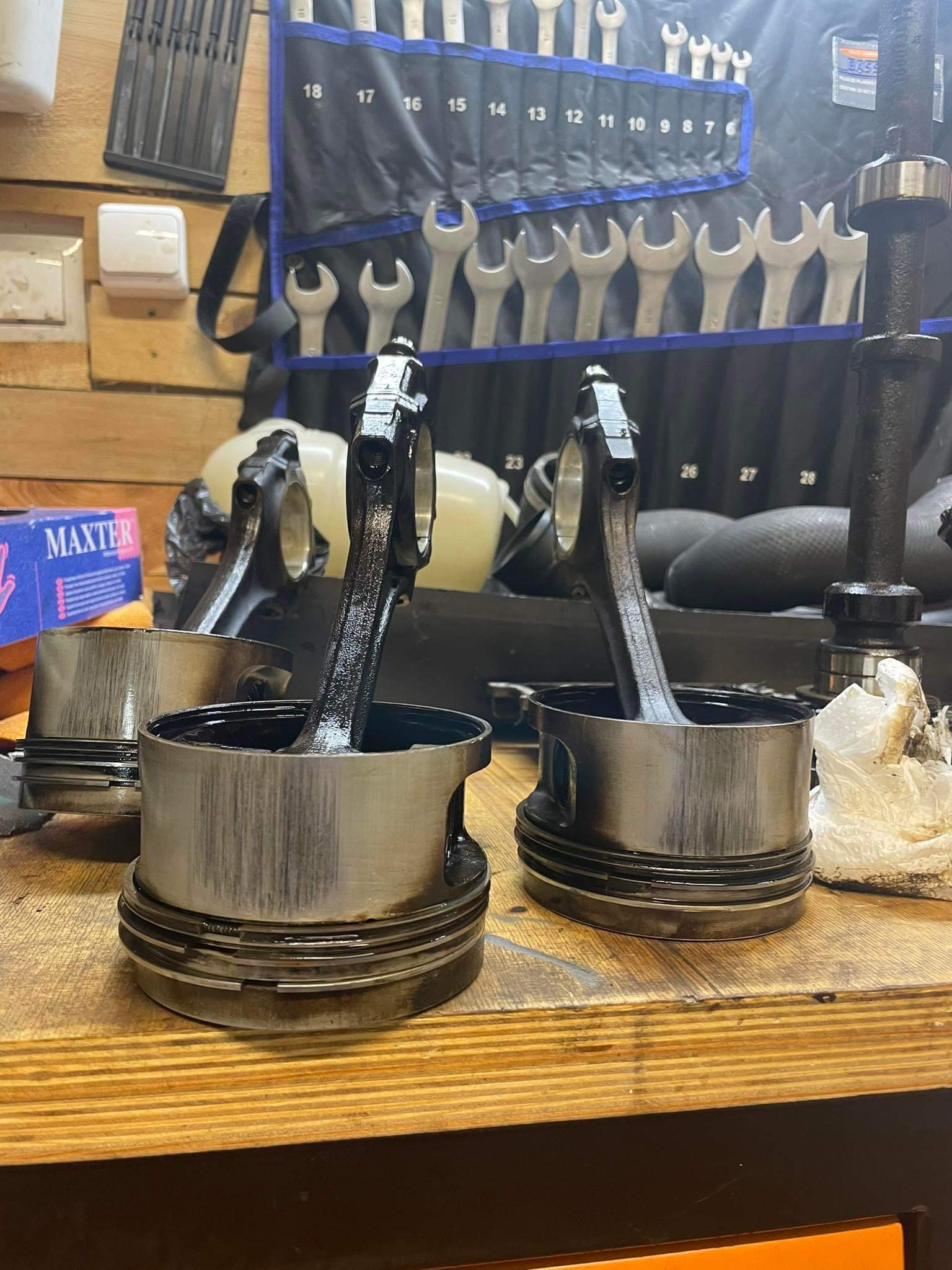

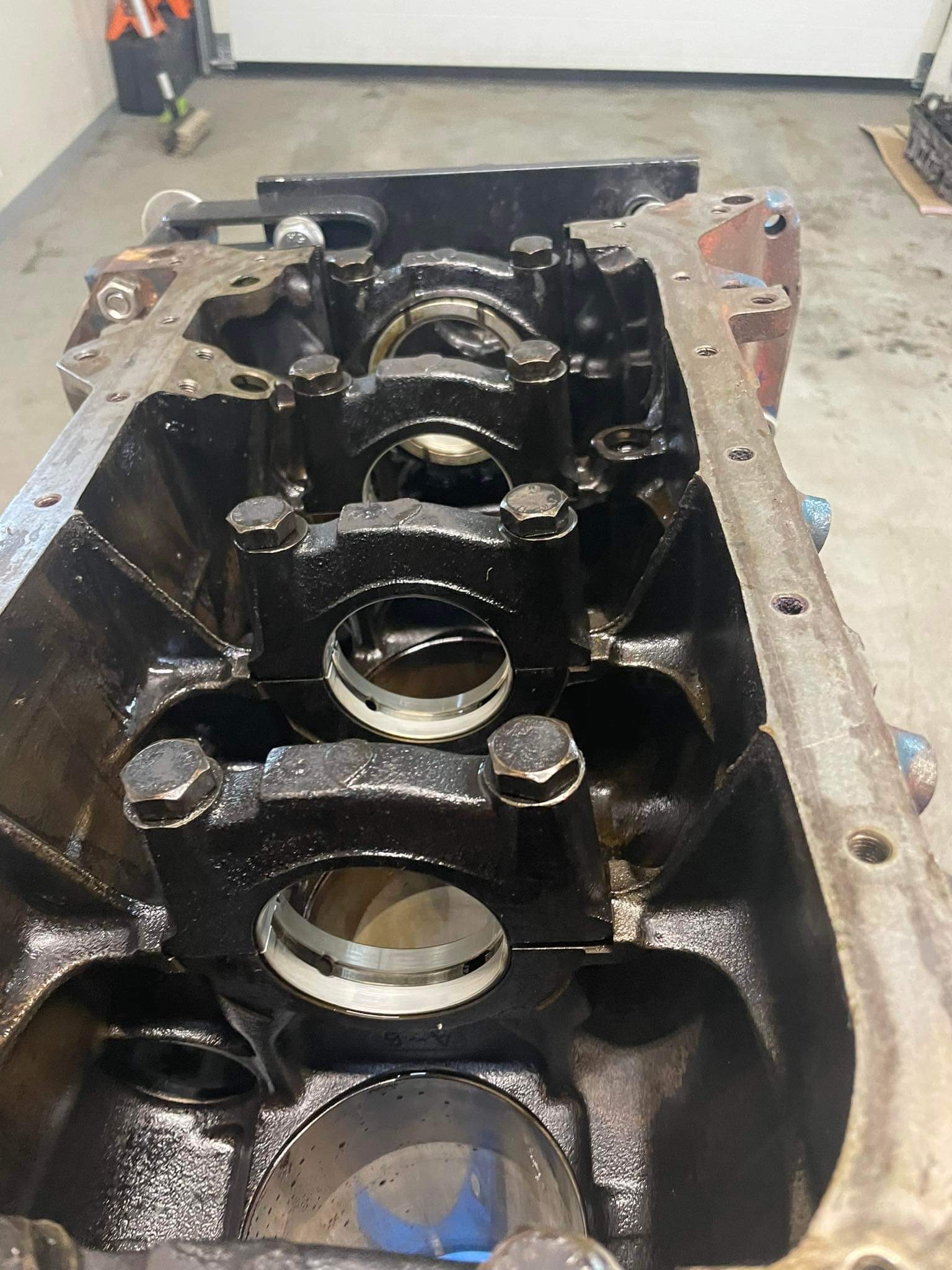

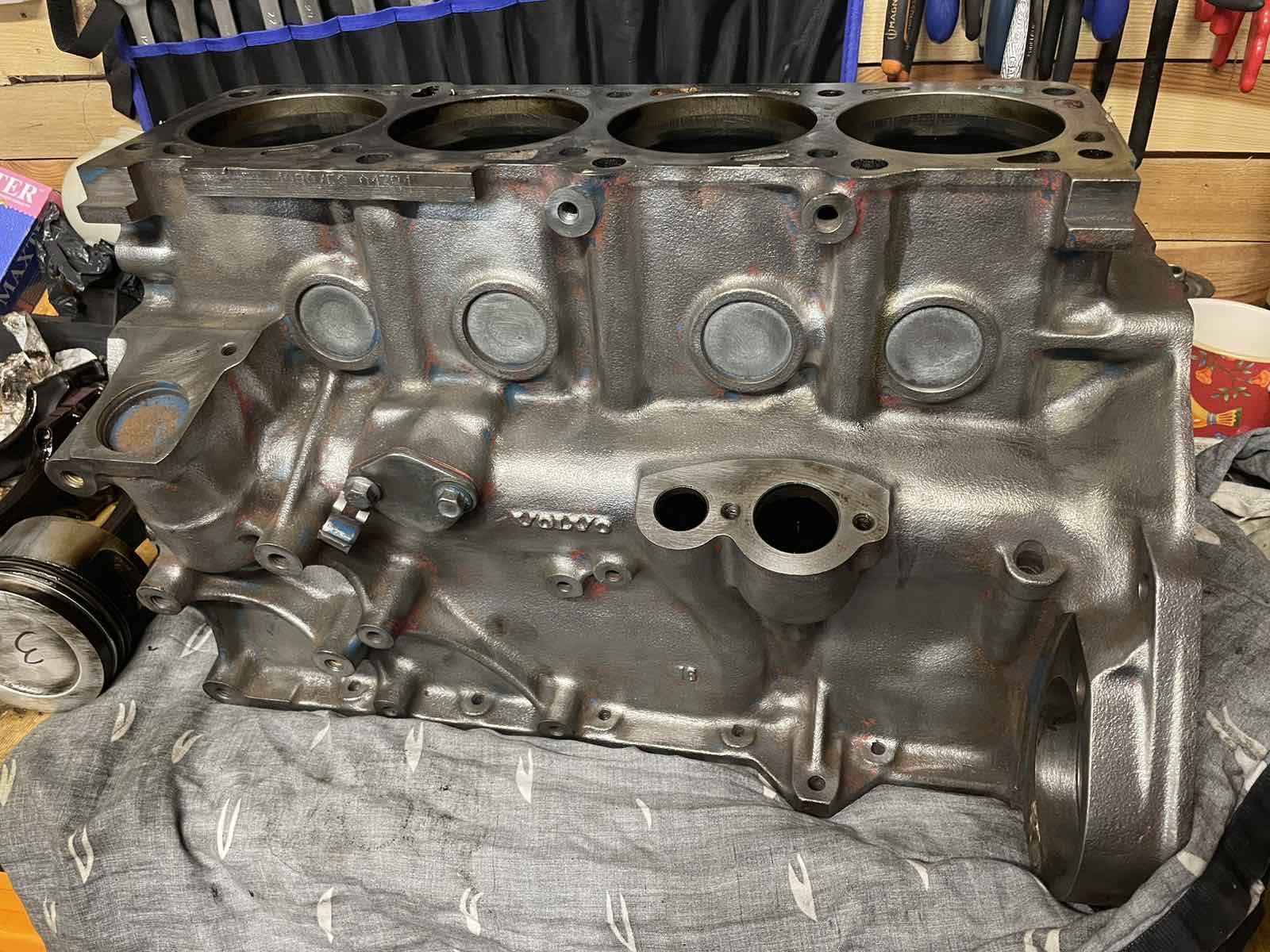

Nie mogłem się powstrzymać i jednak rozebrałem piec. Długo się zastanawiałem co robić i postanowiłem jednak zrobić to porządnie i mieć spokój. Teraz cieszę się bezawaryjną jazdą na wolnossaku i chciałbym po przekładce silnika zachować ten komfort w głowie. Nie chce się martwić konsumpcją oleju i mieczem damoklesa nad głową w postaci nieuniknionego remontu. Trudno, będzie dłużej i drożej..
Obawiam się ze skończy się na nowych tulejach, wał wydaje się ok….a co do tłoków to sam nie wiem, moja wiedza a raczej jej brak nie pozwala mi ich zweryfikować.
W poniedziałek pojadę do auto szlifu na pomiary

Zwracam honor. Tłoki obijały się o tuleje. Bardzo się obijały. To jest dla mnie twardy dowód.
