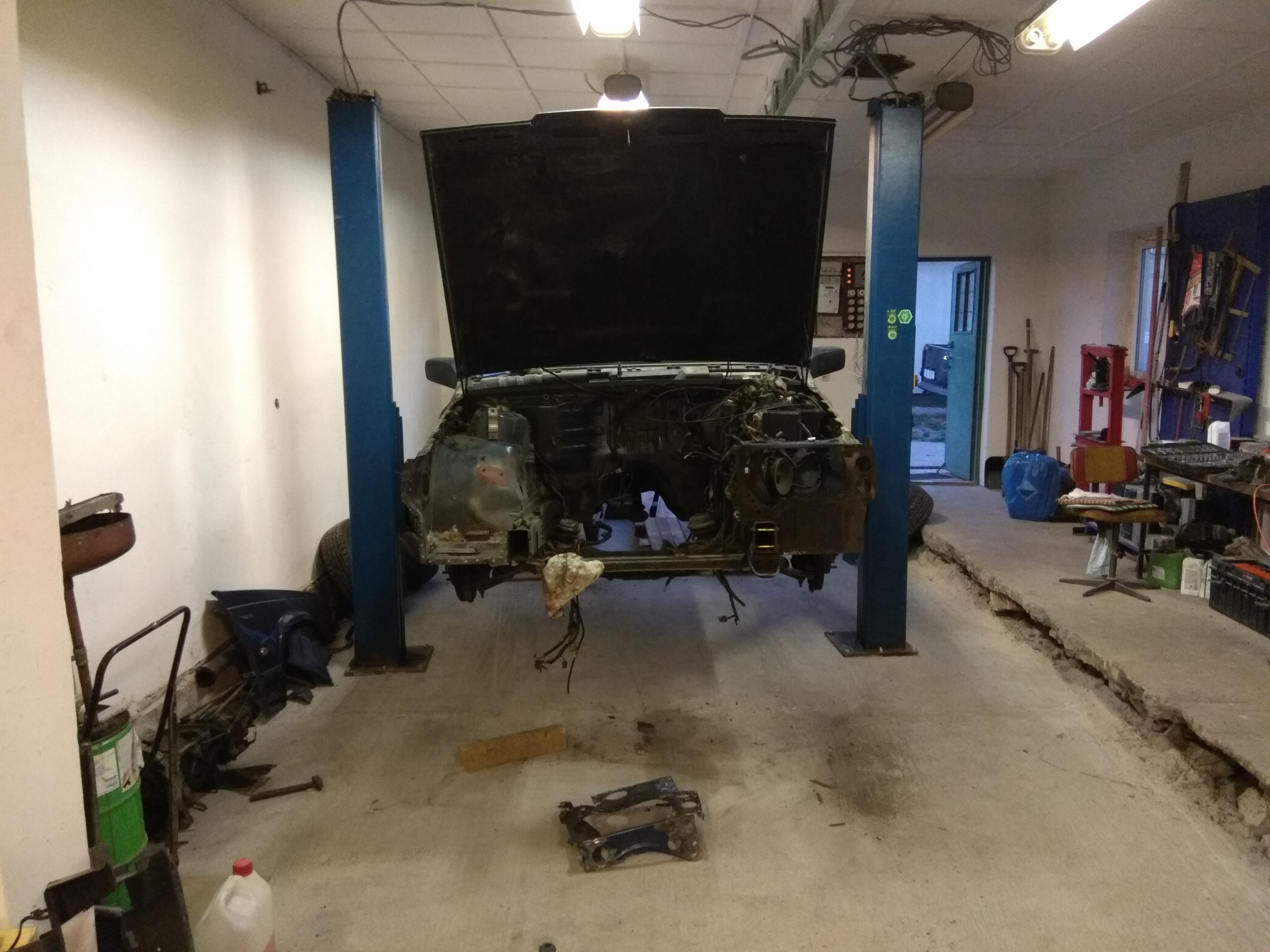

Trudno mi odpowiedzieć na to pytanie jednoznacznie. Wg książki d24 z serii 2xx ma płytki. Dawca klimy do łosia czyli 940 z 94 roku miał hydro. Widoczny goły blok na zdjęciu. Natomiast silnik z lt który przygotowuje ma hydro, a na pewno jest z lt. W sumie w łosiu nie do końca jest znana historia silnika który był, bo dawniej to było 230ft. I nie wiadomo z czego był wzięty silnik. Jedyne co moge powiedzieć na temat różnicy w blokach od Volvo a lt to musiałem zrobić dziurę w bloku na miarkę oleju.
Drobny edit:
Silnik prawie skończony. Jest jeszcze jedna różnica w silnikach Volvo a VW lt. A dokładnie to króciec wody z tyłu silnika. Volvo zaślepiło ten w głowicy a zrobili w bloku. Podejrzewam że poprostu bali się by wąż nie przetarł się o pasek pompy. A łosiek aktualnie wygląda tak. Dodatkowo poszukiwany ładny, nie zgnity okular.
Drobny edit:
