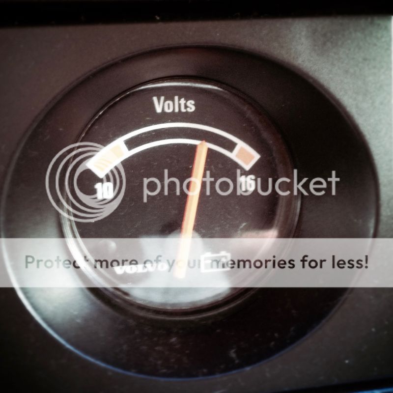

Po dłuższym postoju ładowanie wróciło,
winowajcą okazał się padnięty alternator
zregenerowany ma służyć znowu wyśmienicie długi czas mam nadzieję
