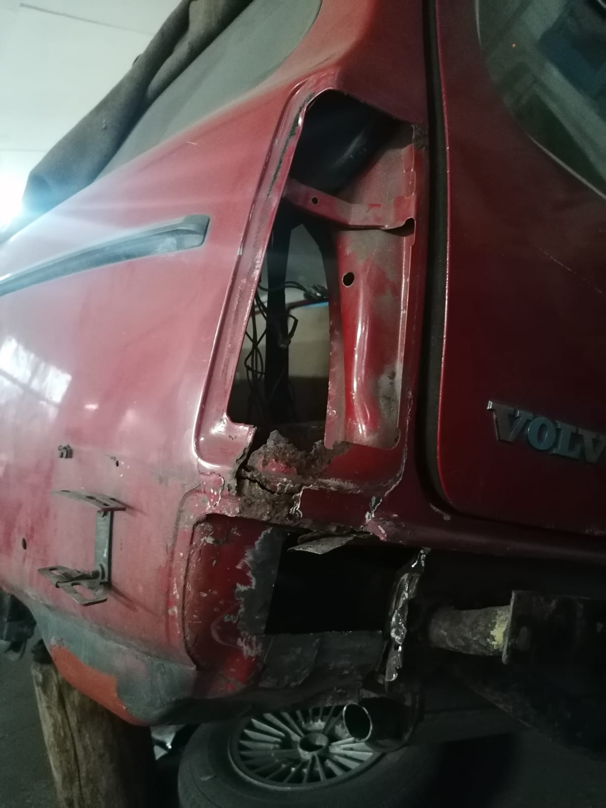

Witam w wątku o czerwonej cegle, znów po dłuższym czasie, ale za to mam więcej dobrych wieści odnośnie remontu.

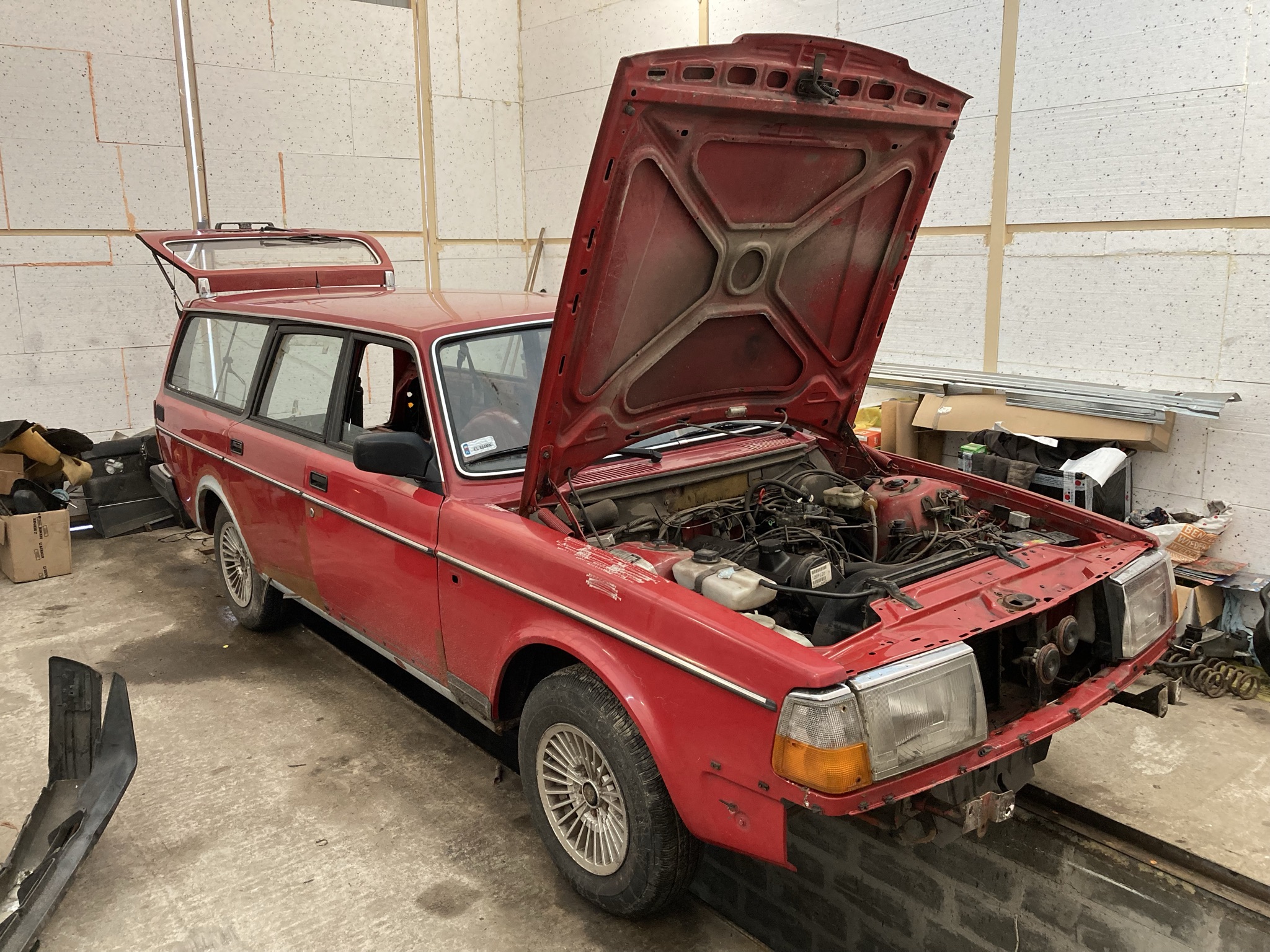

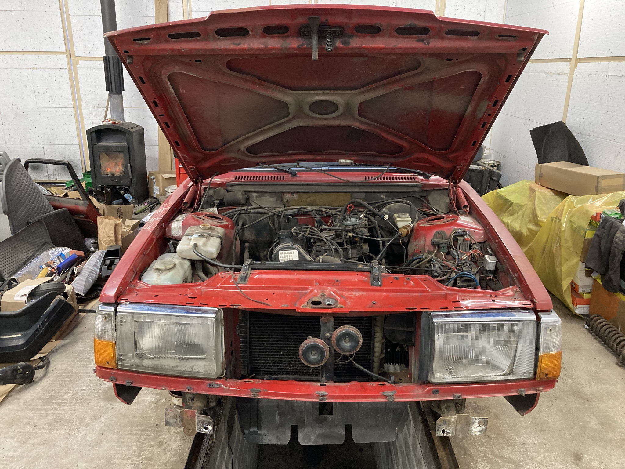

Dobry tydzień temu samochód już trafił na warsztat mechanika, opuszczając zakład blacharski z wyspawaną podłogą, progami, rantami nadkoli, połatanym pasem tylnym i - jak się okazało przy okazji skrzywionego pasa przedniego - z wyprostowaną podłużnicą.
Może o tym wcześniej wspomniałem lub nie, ale na pierwszych zdjęciach widać, że pas przedni - właściwie cały ten "okular" mocowania lamp był skrzywiony. Przy spasowaniu nowego błotnika okazało, że podłużnica była skrzywiona do środka o dobry centymetr, przez co przerwy pomiędzy maską a błotnikami wyglądały tragicznie - z jednej strony szło włożyć palec, z drugiej kartki człowiek nie zdołał przecisnąć.
Na poniższym zdjęciu cegła w zakładzie blacharskim... oraz inne cudne dziury i inne "kwiatki" jakie wyszły przy naprawie

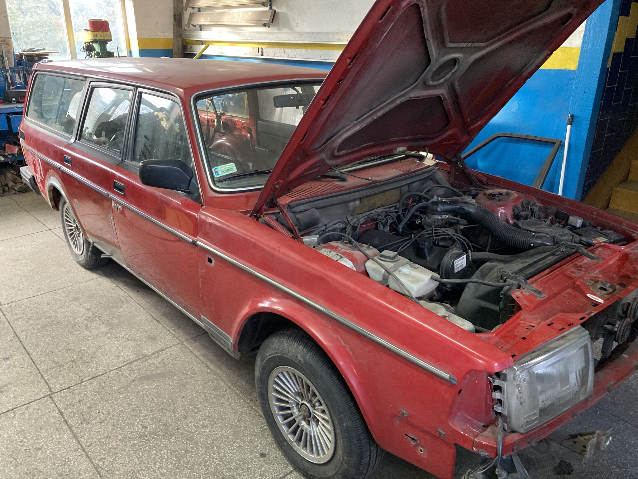

Tutaj już widoczny na kanale u Grzesia, który rozpoczął teraz demontaż całego zawieszenia w celu zrobienia listy części, które będą koniecznie do odbudowy i umożliwią bezpieczne poruszanie - już niedługo - na drodze.

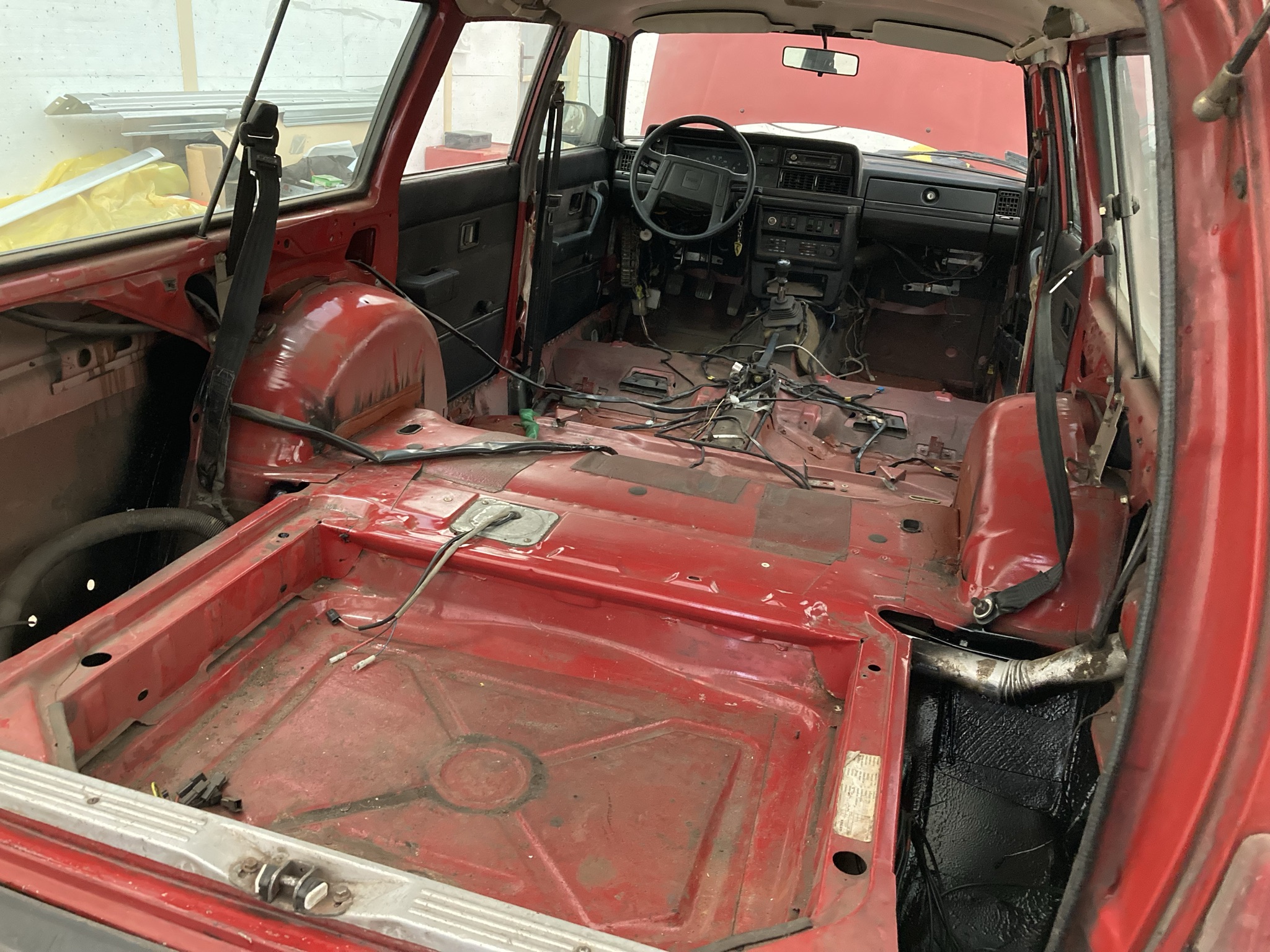

Całe wnętrze, ówcześnie zdemontowane, na dniach trafi do cegły

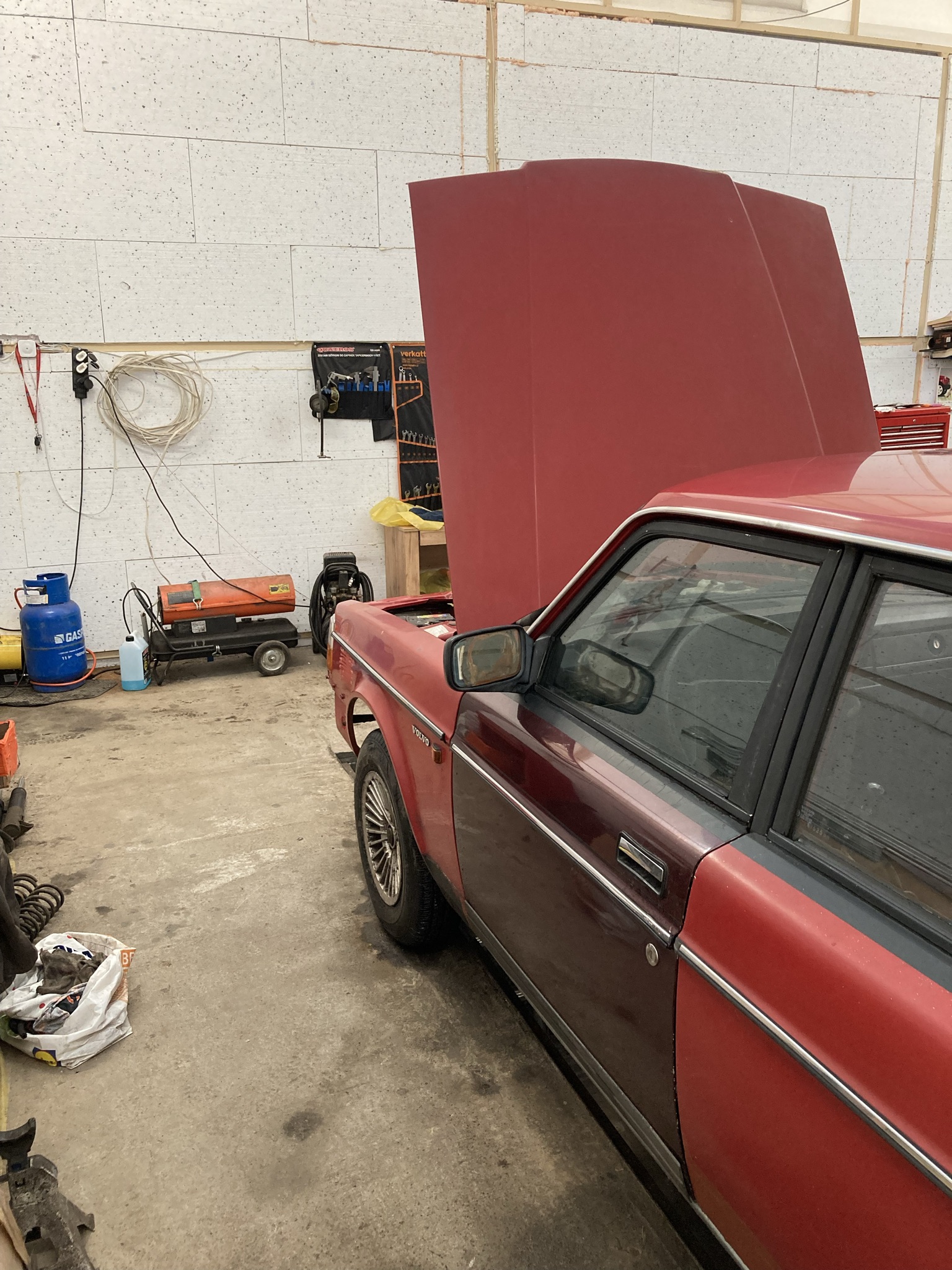

Zdrowe drzwi, które zakupiłem od Pana spod Gdańska - nie dość, że miałem blisko ze Starogardu, miło porozmawialiśmy, a drzwi okazały się być w nienagannym stanie. Może nie ten odcień, ale moim zdaniem i tak świetnie wyglądają ;)
Pas przedni wyprostowany, nawet nie widać, że był robiony. Konieczna też będzie naprawa lustra lewego klosza, które od momentu kupna leży luzem w obudowie całej, najprawdopodobniej będę musiał kupić całość, ponieważ już szukałem obudowy z całymi zatrzaskami trzymającymi lustro, ale nie ma

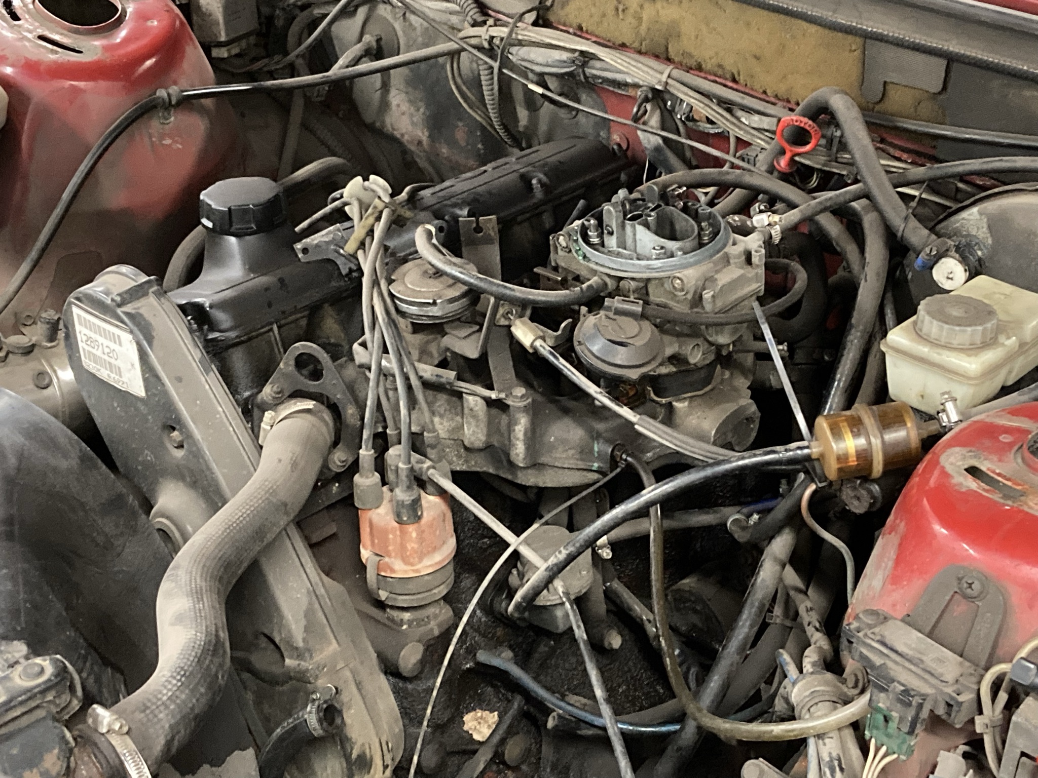

No i największa bolączka z jaką mi przyszło mieć do czynienia przy naprawie cegły czyli GAŹNIK - szukałem na Traderze - poleconej przez forumowiczów - różnych części, nie tylko do gaźnika, udało mi się kupić za bezcen gaźniki Pierburg 175, Stromberg 175, kolektory czy obudowy filtrów, po to, żeby mieć więcej możliwości przekładki na inne, prostsze modele. To co mi zostanie najwyżej wystawię na sprzedaż, a nuż komuś się coś przyda. Ostatnio wyszedł pomysł aby zrobić swap na gaźnik Webera - modele typu 32/36 czy 38, które widziałem, że ludzie montowali w tych jednostkach. Jest to ewentualny plan, jeżeli nie uda się przywrócić do życia Pierburga 2B5 (widocznego na zdjęciu). W tej kwestii zwracam się do Was - czy ktoś zabierał się za taki swap, gdzie można u nas dostać kompletny zestaw - wraz z kolektorem, który musi pasować pod gaźnik Webera i blok B230K, gdyż widziałem na stronie classiccarbs.co.uk gotowe zestawy, które kosztują majątek (jestem świadom tego, że tyle trzeba wyłożyć za taki sprzęt). Czy może ktoś z Was ma na zbyciu owe części?

To jest warsztat mechanika, nie mój
