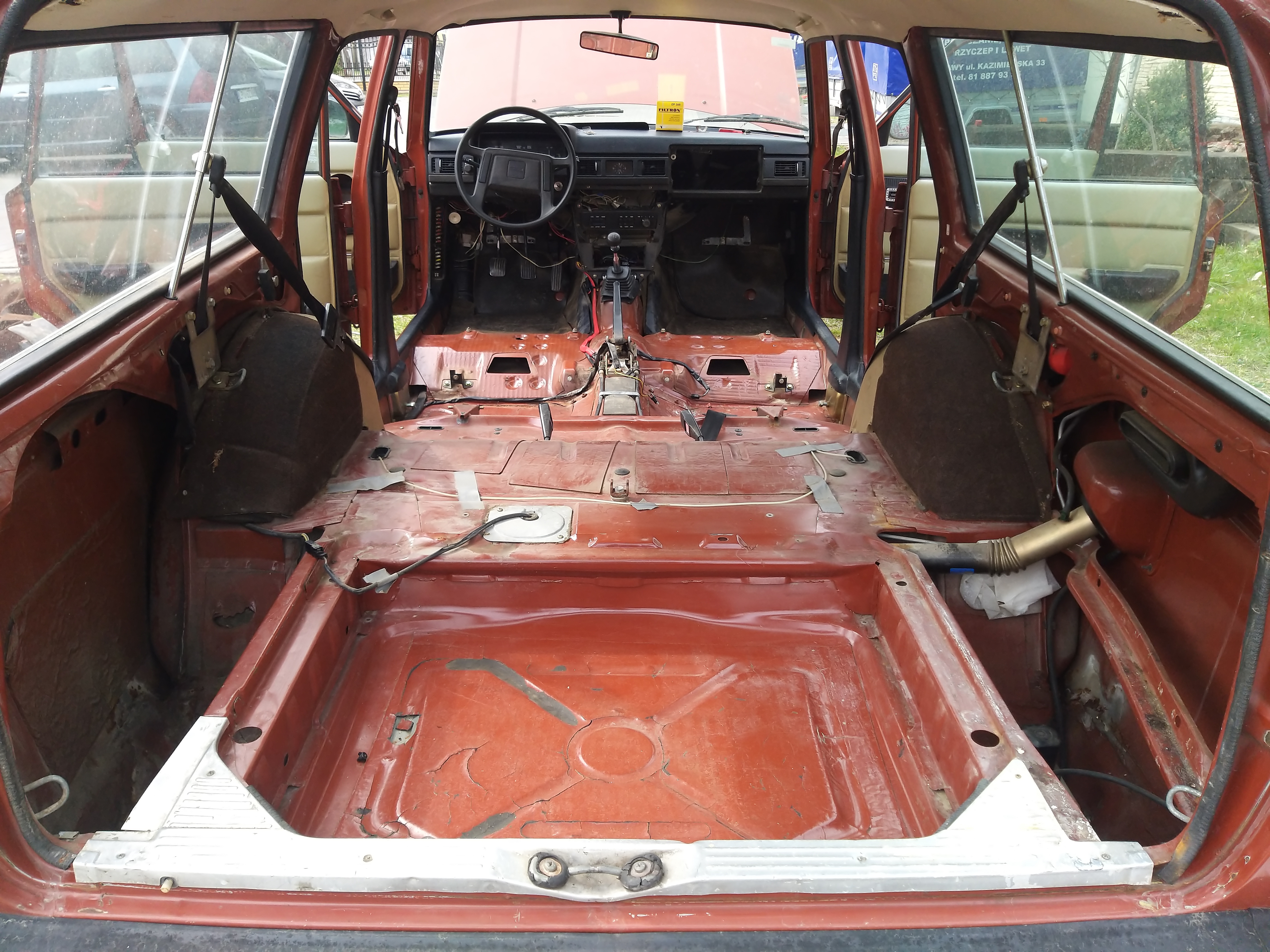

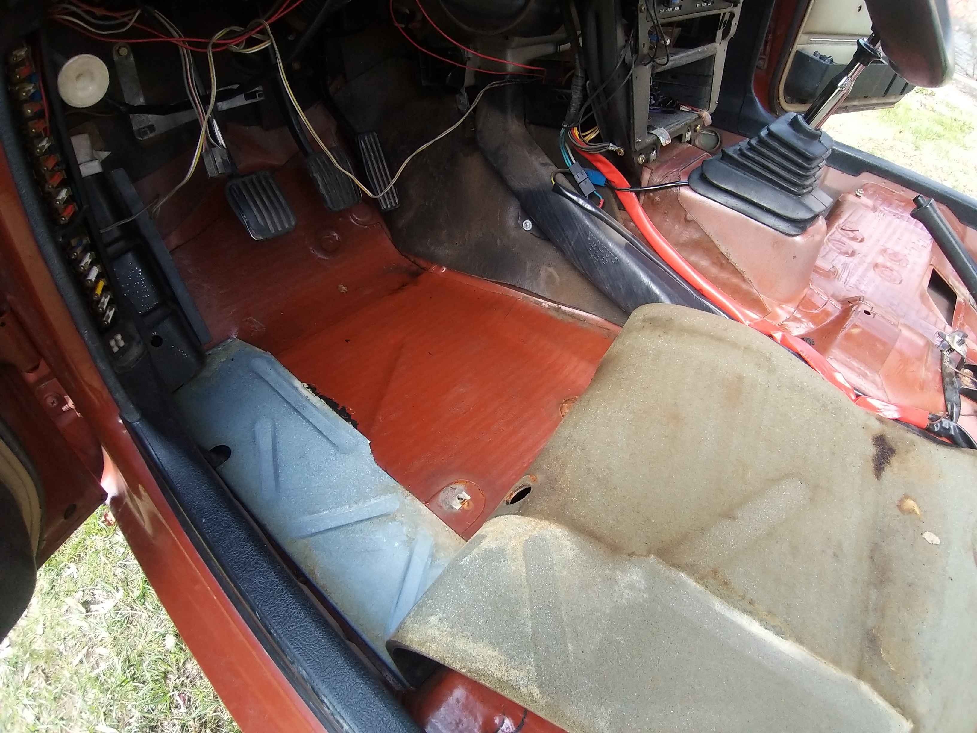

Dywan zdjęty, jutro zrobię i wyślę zdjęcia, ale powiem jedno: jest dobrze :)

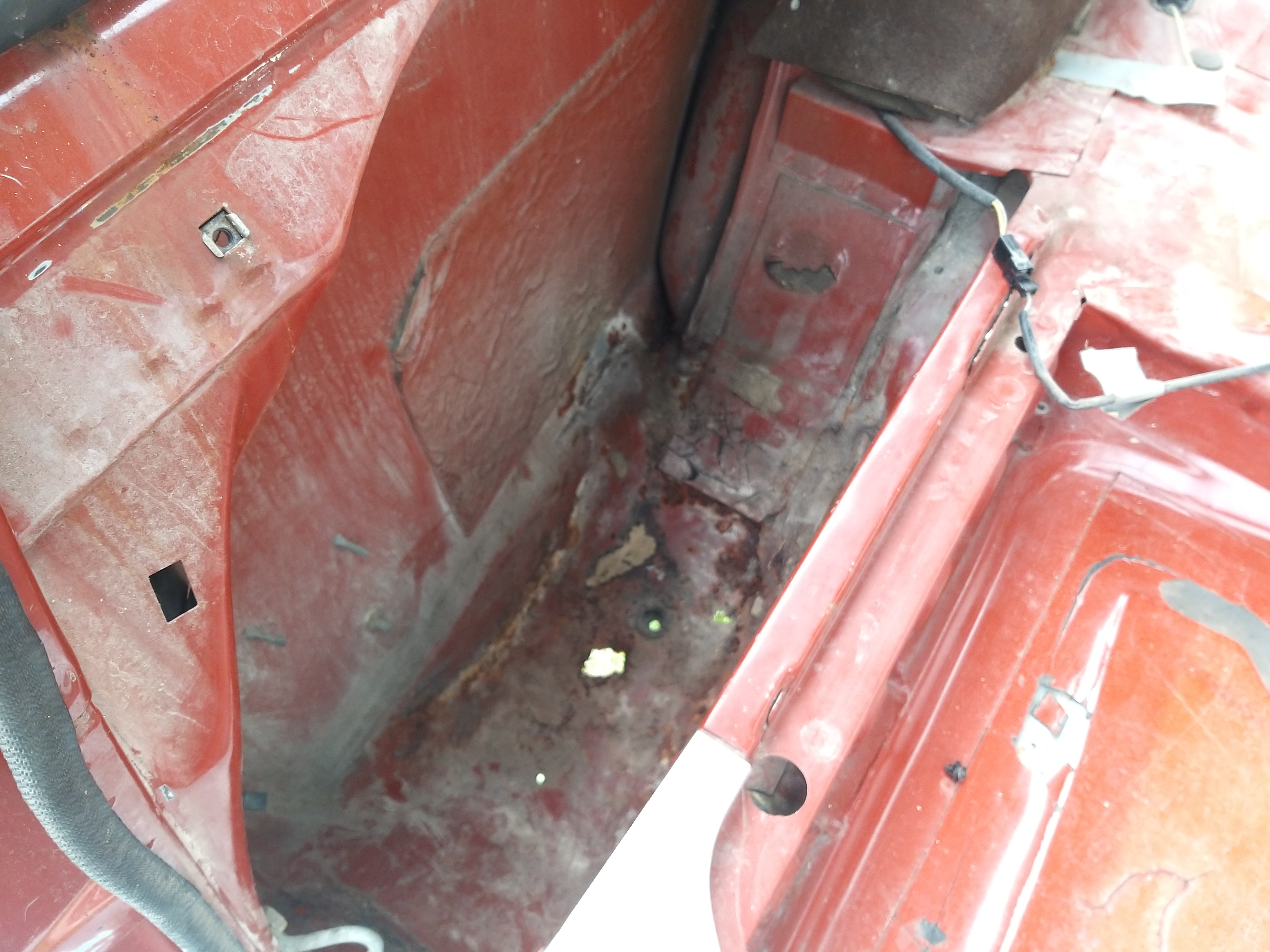

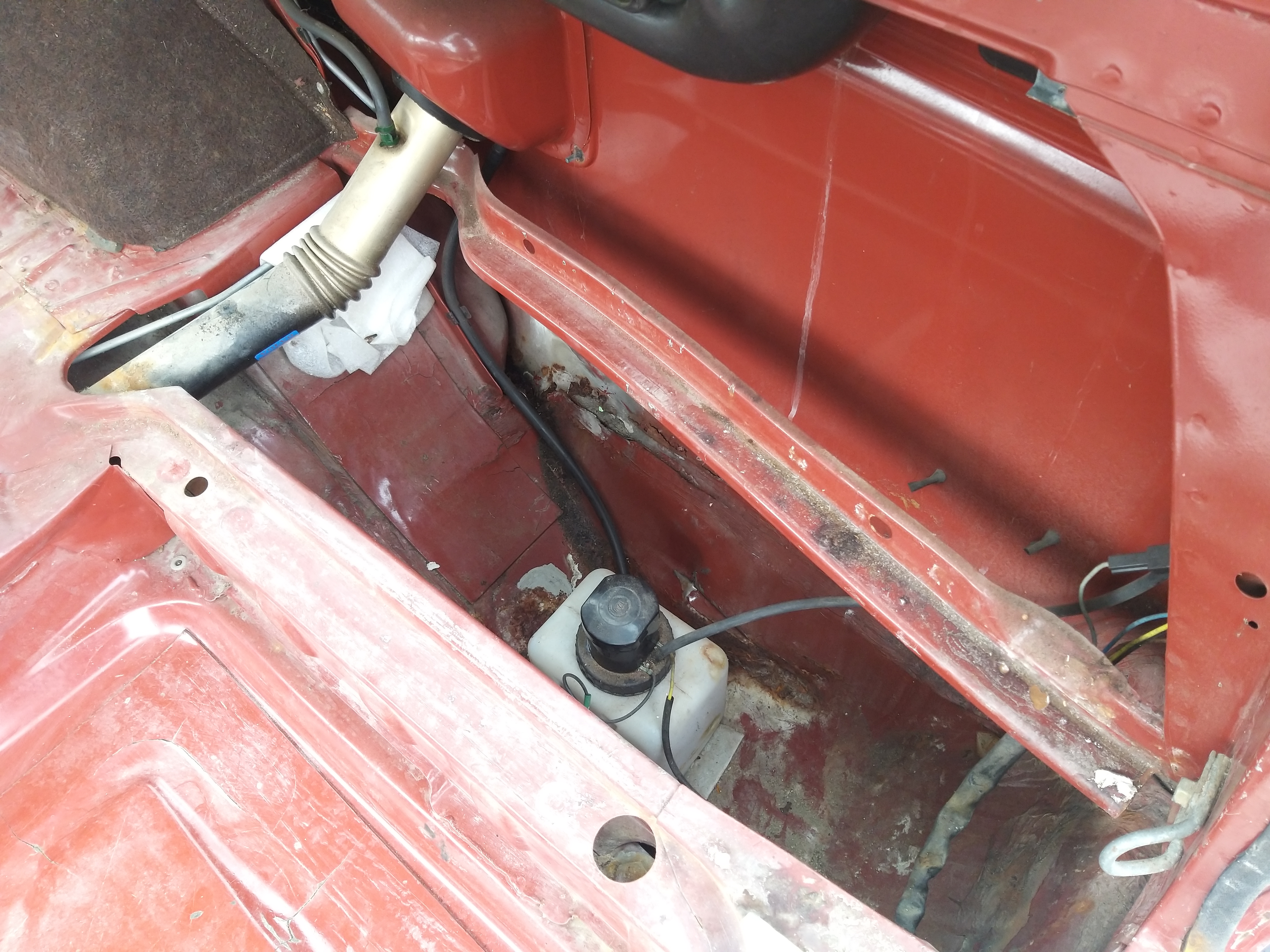

Tak to wygląda. Podłoga wygląda obiecująco. Sporo rudej jest we wnęce na koło zapasowe oraz po drugiej stronie, w miejscu zbiorniczka z płynem do tylnego spryskiwacza szyby.

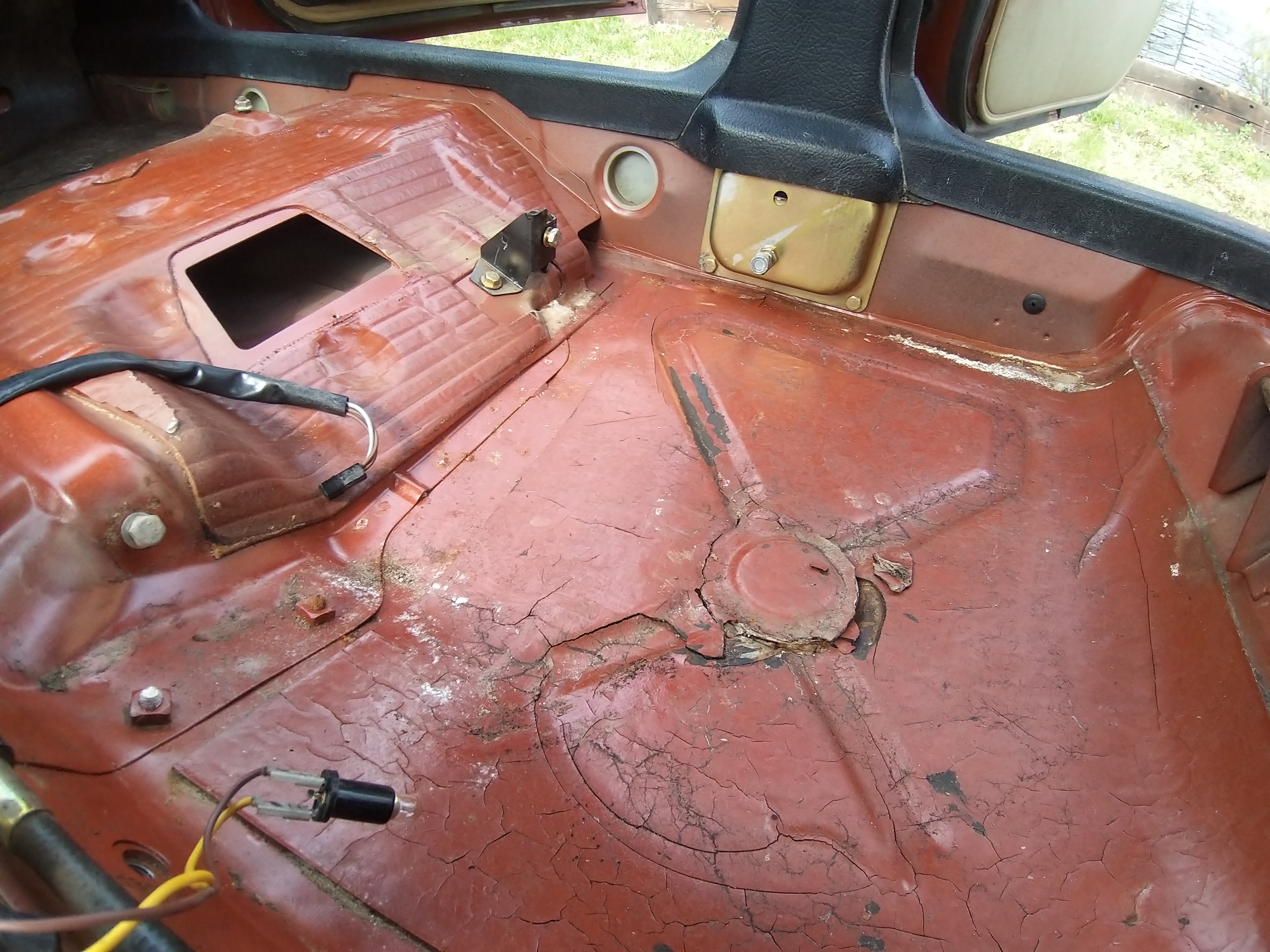

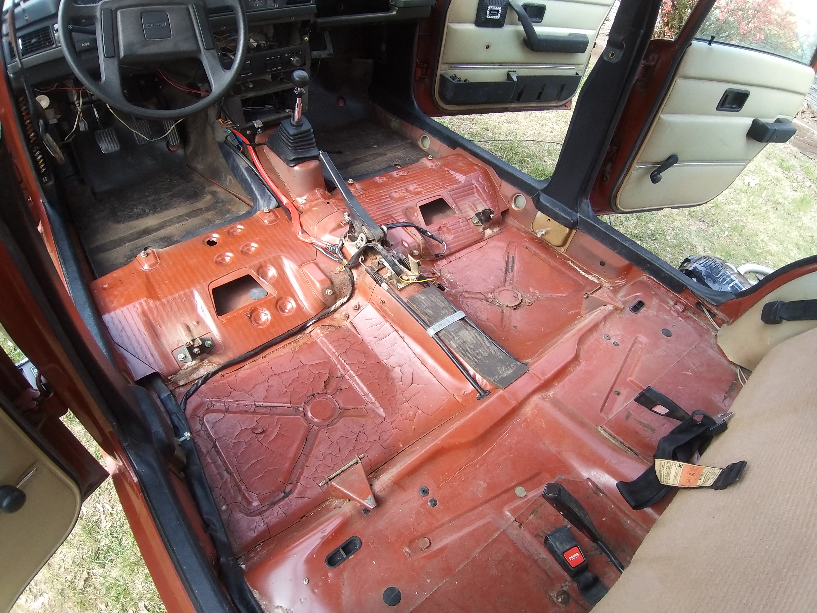

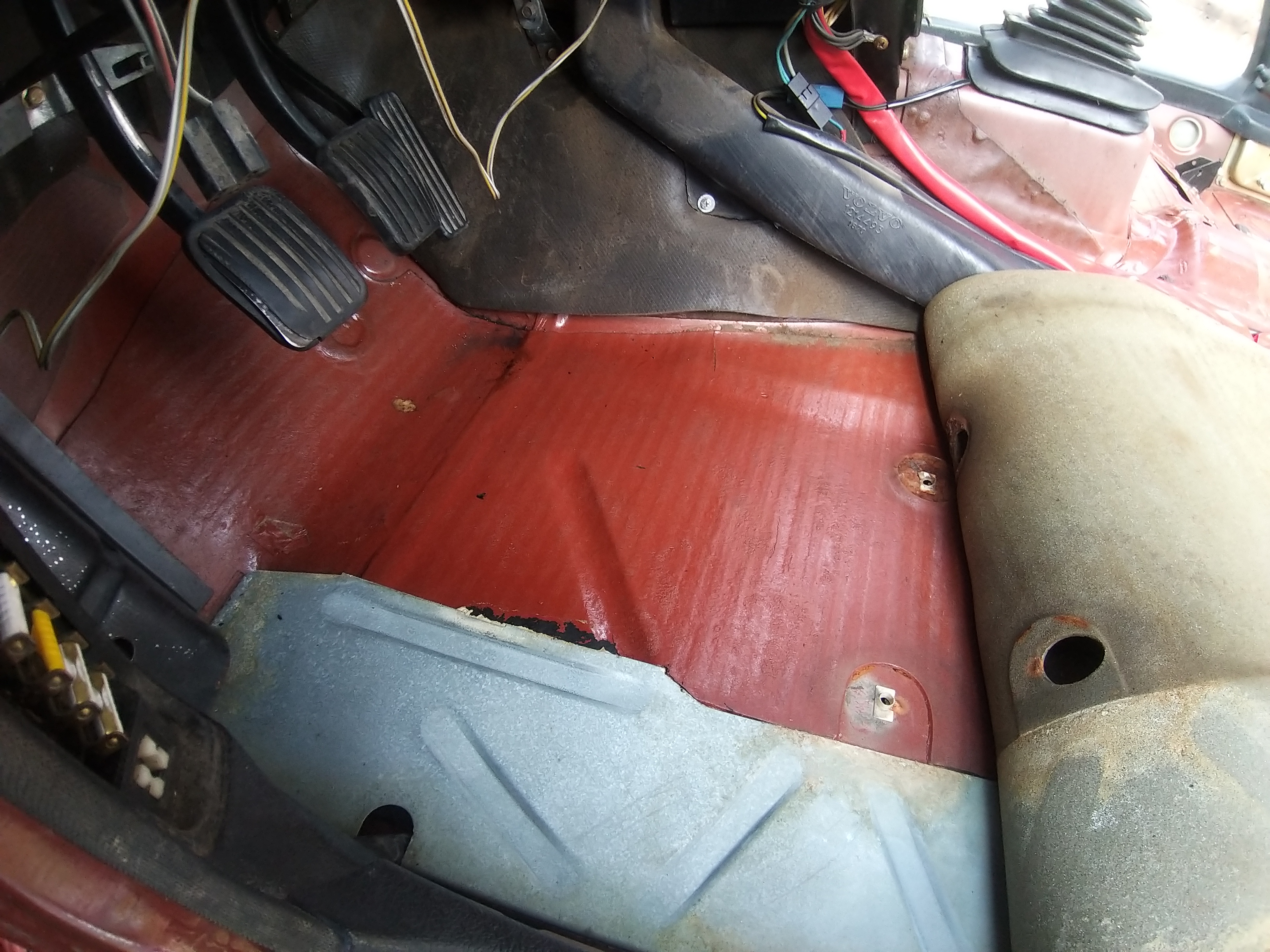

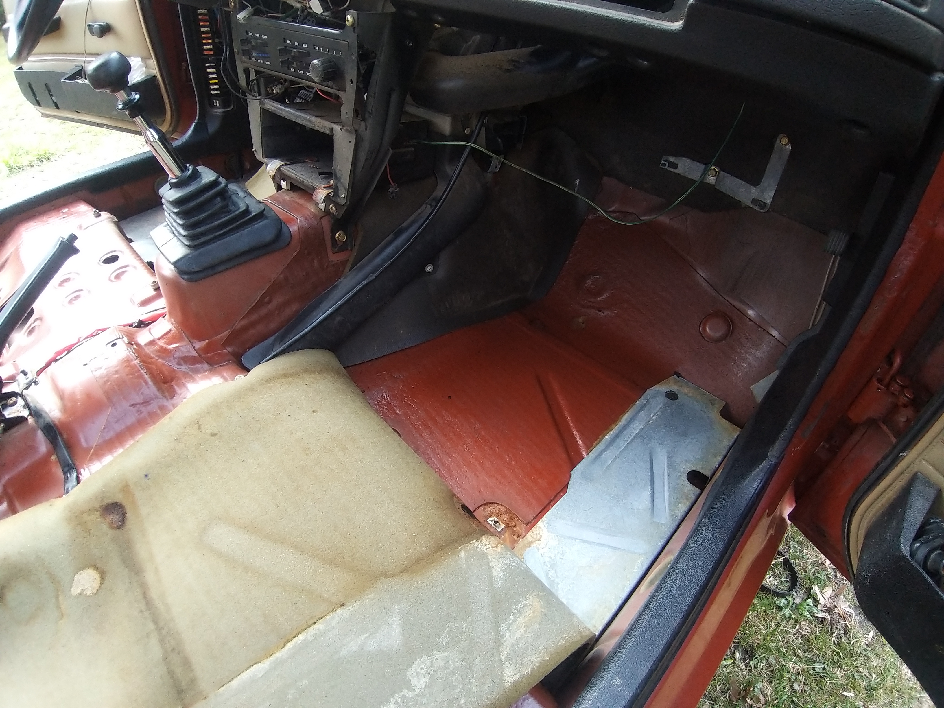

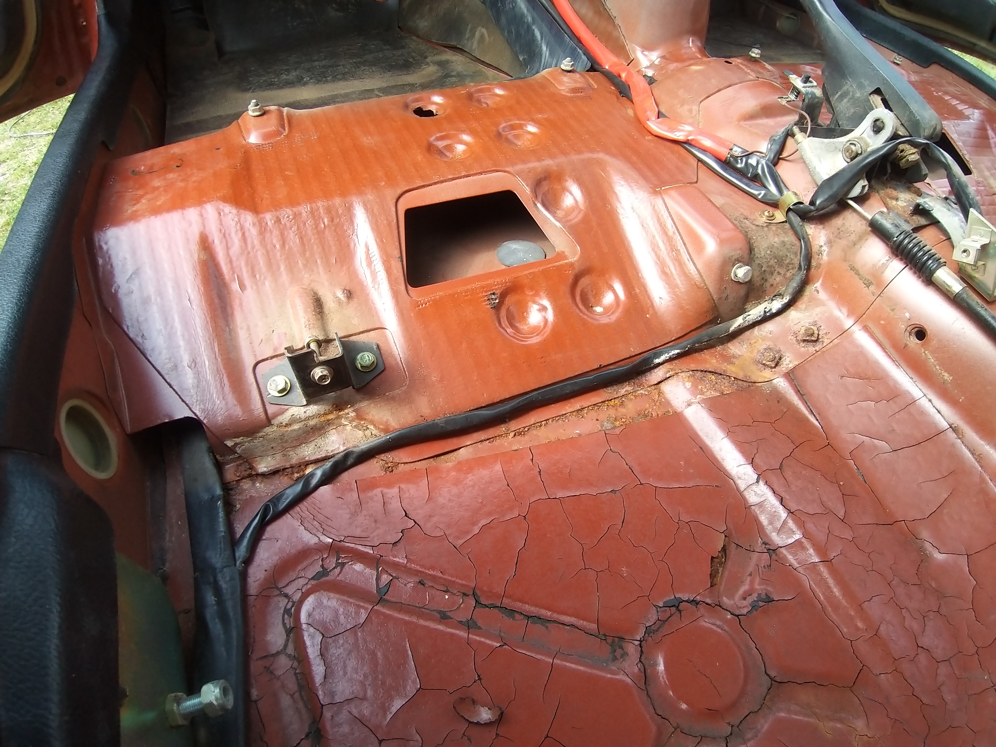

Reszta zdjęć
Re: 245 GL 79'
Chyba ktoś je parkował w Egipskiej piramidzie ;)
Re: 245 GL 79'
Zdrowszy niż niektóre polifty - w tym mój poprzedni wóz :O
Re: 245 GL 79'
no prezentuje sie calkiem dobrze blacharsko
Re: 245 GL 79'
Nówka sztuka nie śmigana. Zazdrość...
Re: 245 GL 79'
Czyściutka, te drobne naloty rdzawe wyczyścić, pomalować jakimś inhibitorem korozji typu APP r-stop, na to farba CEKOR R i masz spokój na dłuugo.
Re: 245 GL 79'
Jak na przedlifta to zdrowy jak byk ten łoś.

Tu tata, korzystając z tego, że młody znikł u dziewczyny na sobotę i mi dane było chwilę poprzebywać w towarzystwie łosia,
jako kompletny mechaniczny, a tym bardziej blacharski laik mam parę pytań i liczę na wasze podpowiedzi:
- są purchle na granicy uszczelek przedniej szyby i bocznej tylnej, czy uszczelki da się kupić nowe? czy kupuje się stare - lepsze? a może z metra cięte nowe? czy można zapytać tam, gdzie wymieniają szyby?
- uszczelki drzwi, gumy do okien - czy to się jakoś regeneruje, czy można kupić nowe?
- czy "masę" którą pokryta jest podłoga należy na wszelki wypadek usunąć, gdyż jest spękana i może tam czai się zło, czy usunąć tylko tam, gdzie jest spękana, a tam gdzie jest cała zostawić, bo jest na niej oryginalny lakier?
- czy polecacie jakiegoś magika od gaźnika? bo zapala, ale gaśnie,
- czy tapicerkę z siedzeń wymienić w całości? bo są dziury w przednim siedzeniu, więc żeby był komplet -trzeba po mojemu wymienić wszystko
- co zrobić z boczkami? są jakby przetłoczone i plastikowe, więc tapicer nie zrobi takich samych
- co proponujecie zrobić ze spękaną deską?
Generalnie lakier na całym samochodzie jest taki, że nie chcę malować go całego (jest piękna patyna w 99%), czy te łatki od lakiernika da się jakoś postarzyć, czy to raczej będą świecące plamy?
Z góry dziękuję za komentarz i porady. Ndżoj!
