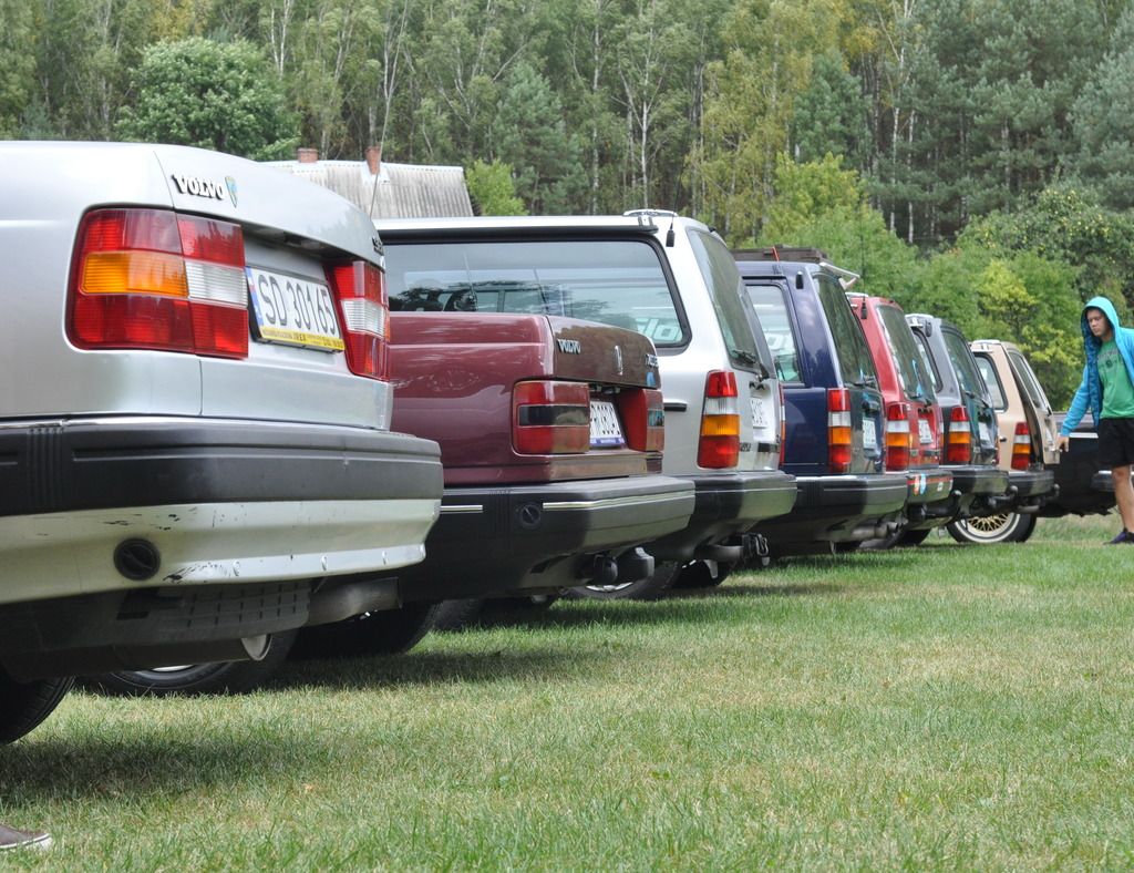

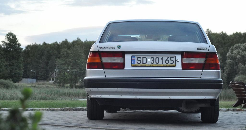

Kot mnie obudził przed 7mą i już nie mogłem zasnąć, zamiast krzątać się po domu pojechałem na myjnię. O tej porze nie ma kolejek (tylko 2 taksówki i ja). Relacja z pucowania i efekty (mycie, odkurzanie, woskowanie, dressing na plastiki i opony, mleczko do skór, mycie szyb z 2 stron)+2 fotki pokazujące różnicę polakierowanych elementów przed/po- zderzak tylny i drzwi kierowcy:
