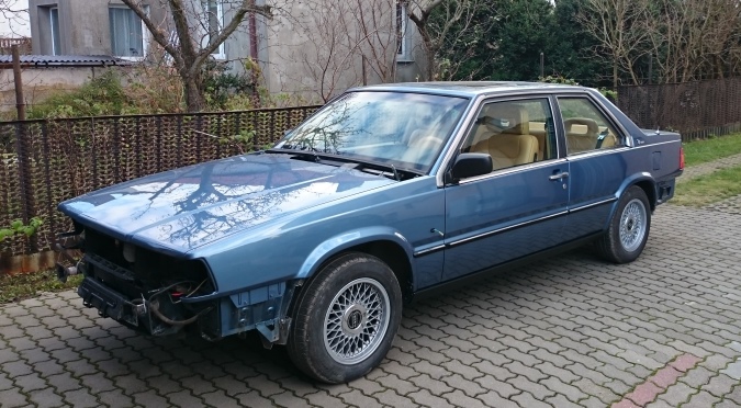

Wróciła i zaczynam składać. Jak wyglądała kiedyś pewnie byśmy zobaczyli gdyby wróciły zdjęcia :D . Na razie to wygląda tak:

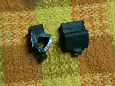

I dwa pytania. Lakiernik wytargał te gumy i za cholerę nie wiem gdzie one idą. Domyślam się że to odbojniki od maski ale wciskane są w błotnik czy maskę?

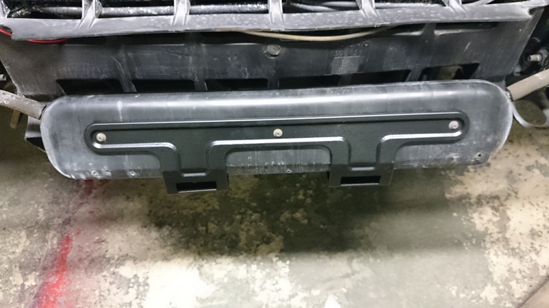

Za zderzakiem była taka pucha:
Jak ona jest mocowana? Moja jest cała podziurawiona od jakiś wkrętów czy trzeba ją posklejać? I co to w ogóle jest?

1. Są to odbojniki maski wciskane w błotniki.
2. O ile się nie mylę jest to zbiorniczek z podciśnieniem do sterowania nawiewami.

Dzięki. Czyli dobrze by było załatać te dziury.

re5pect pisze:2. O ile się nie mylę jest to zbiorniczek z podciśnieniem do sterowania nawiewami.
Nie mylisz się, to akumulator podciśnienia. I jako taki powinien być szczelny.

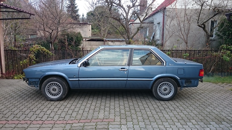

: 28 grudnia 2016, 19:06
autor: kupczas
