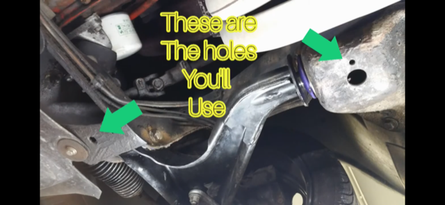

Maciek4530 pisze:Znajdź u siebie i mi pokaż 8-)
EDIT: Tu masz podpowiedź ;) W belce otwory są to prawda. Ale druga strona to inny temat :D

BASSRIDE pisze:
To się schyl i zobacz jak jest w twoim (i moim) roczniku ;)

BASSRIDE pisze:
Dodam że w ciągu ostatnich 12 miesięcy demontowałem zawieszenie w 240 jakieś 7 razy wliczając "Feniksa" :D
Nieważne, może nie ma. Jak nie ma to się nawierci.

BASSRIDE pisze:
BASSRIDE pisze:
Maciek jesteś fajny prosty (w pozytywnym tego słowa znaczeniu) chłopak z gór, nie wierze ze zapłaciłbyś 120 euro za dwie rurki.
Nie planowałem nigdy. Ale dorobić z ori wzoru to jedyna opcja w moim przypadku ;)

Niebieska rurka na filmiku wygląda na porządną i grubą. To może działać.
Zmontował bym układ z nakrętkami od góry jeśli to możliwe żeby od spodu jak najmniej wystawało.

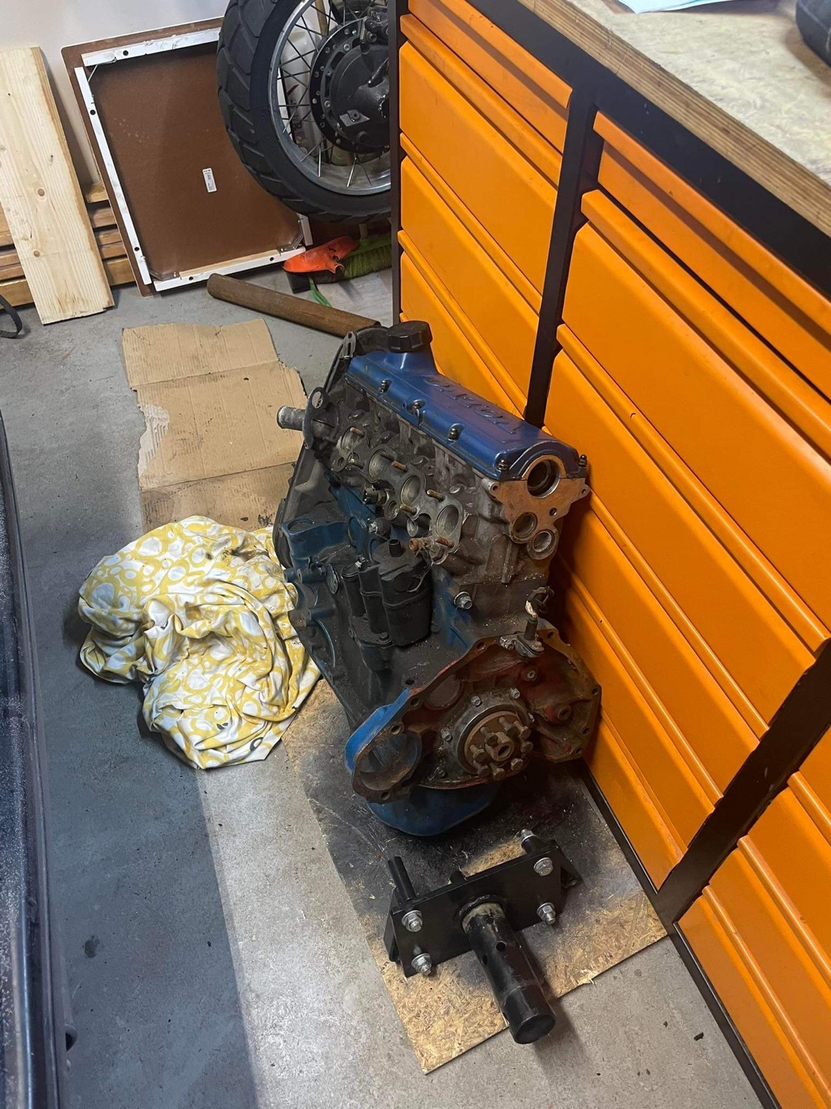

Jutro wielki dzień, mija dokładnie rok od zakupu mojej 240. Wyglądała wtedy trochę smutno. Dodatkowo okazało się ze trzeba jednak prostować przod i jak już myślałem ze jestem na finiszu to wyskoczył jeszcze temat UPG.
Mija rok, auto wozi mnie w zasadzie codziennie i nigdy nie grymasi. Jednym słowem zasłużyło na prezent.

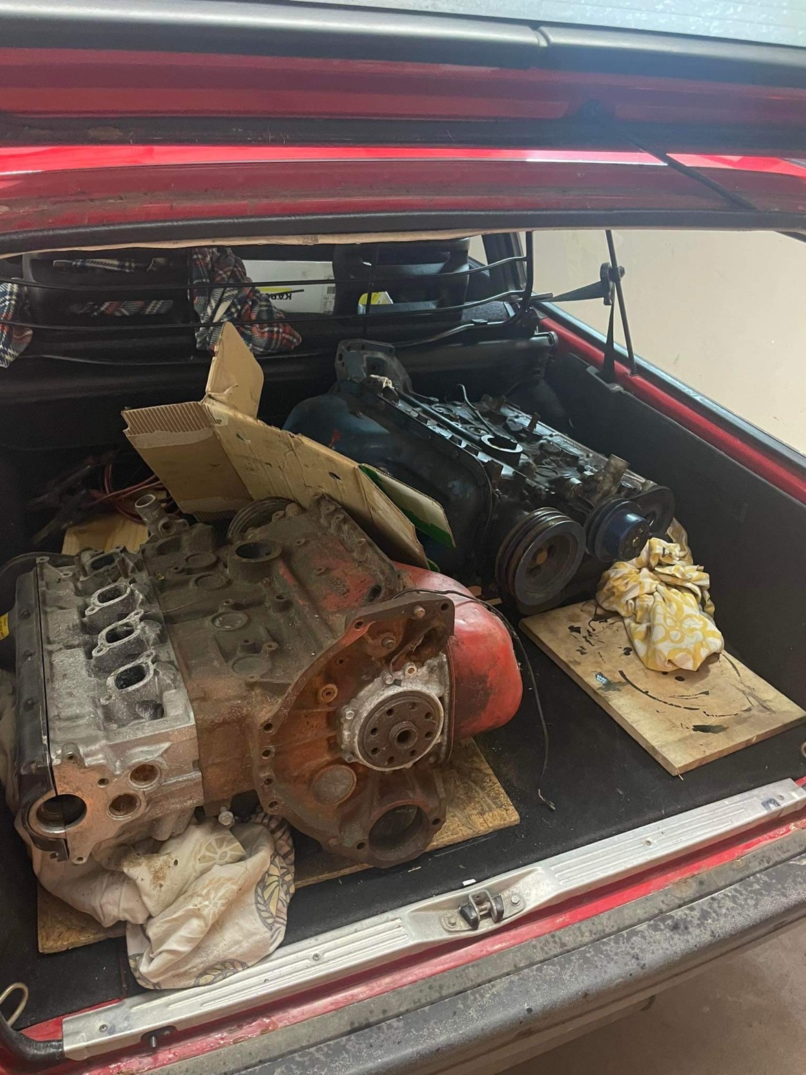

Po prezent pojechałem dziś na Śląsk do Wojtka Re5pect i przywiozłem trochę towaru ;)
10 min temu udało mi się to cholerstwo wypakować z bagażnika
Sto lat!!!
Re: VOLVO 240 Red Baron Wagon
O blueblock :D

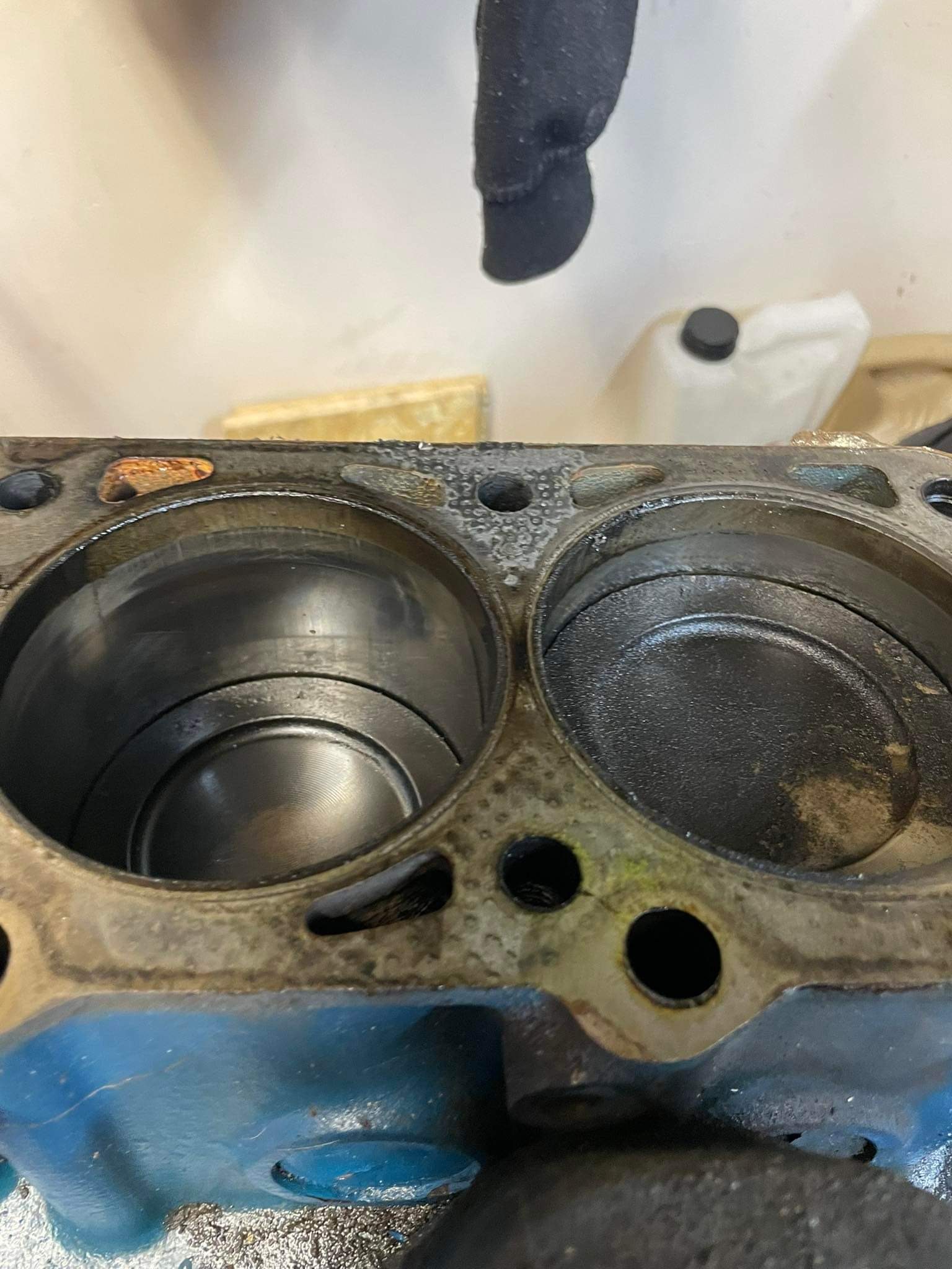

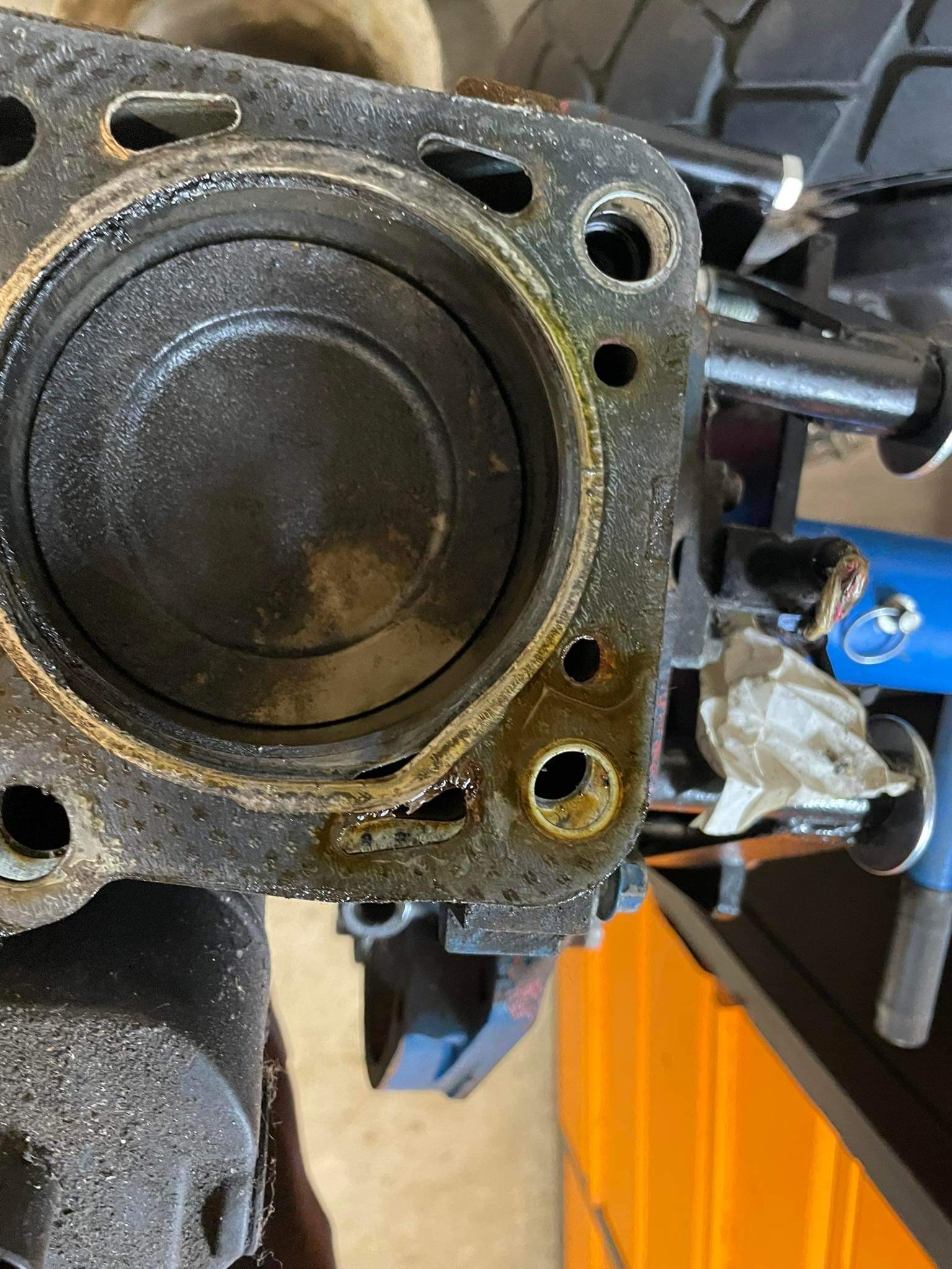

Czapka z b230ft zdjęta, zrobiłem fotki uszkodzenia uszczelki.
Ponadto zauważyłem delikatne ryski na cylindrach oraz piston slap
Co o tym myślicie?
