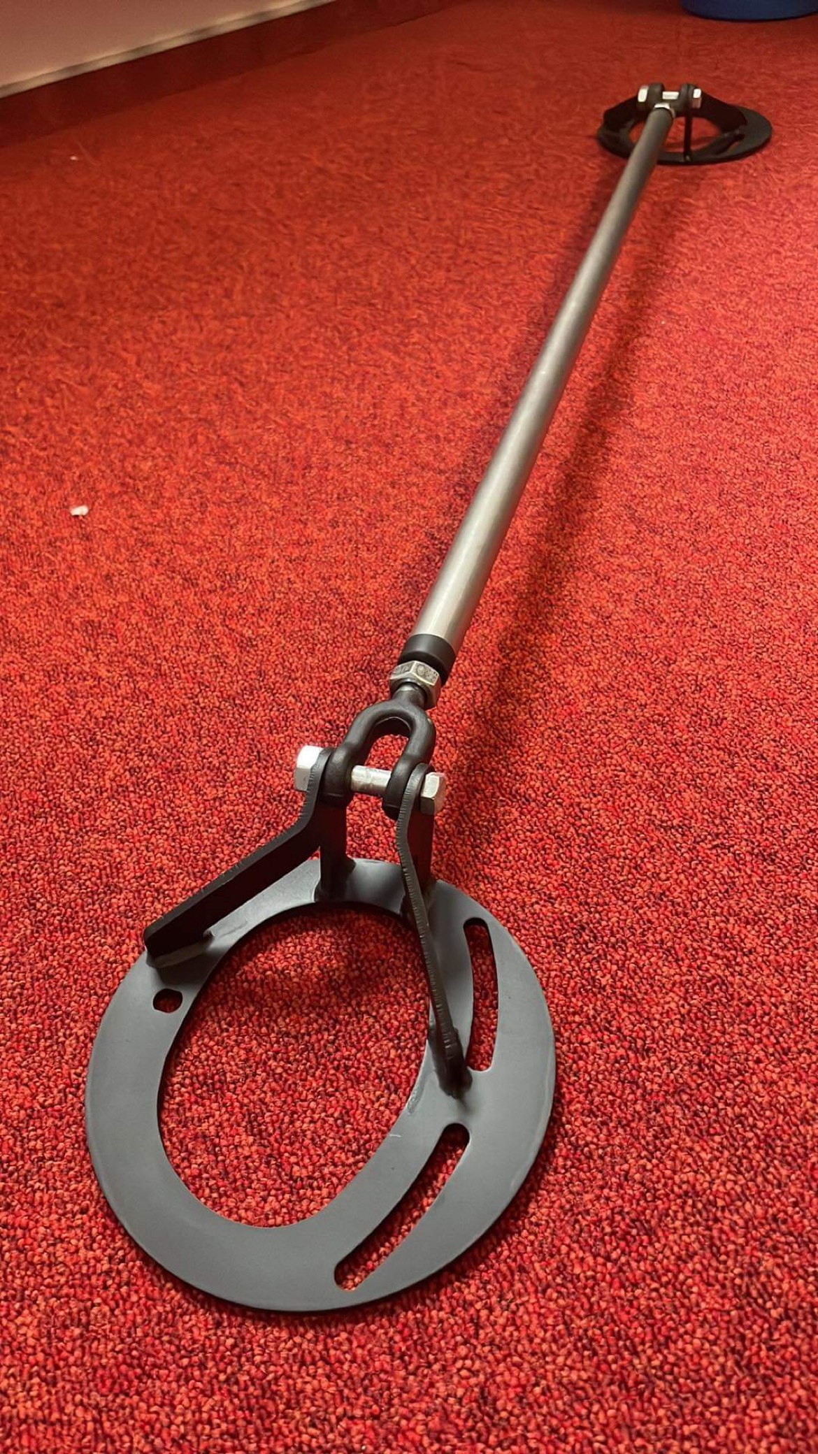

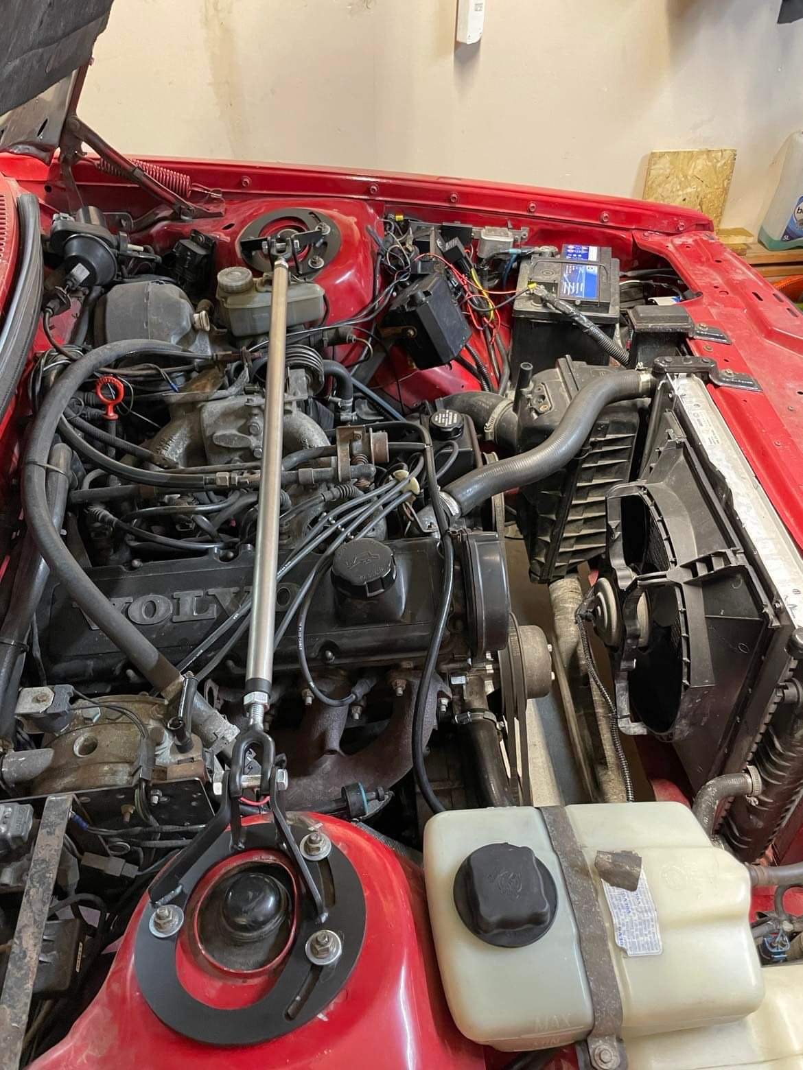

Schodzą do mnie powoli kolejne graty potrzebne do wymiany silnika i takie mniej potrzebne a jednak przydające się. Np rozpórka od @takijedenkuba.
Wczoraj założona i dziś pierwsza jazda. Na prawdę czuć różnicę i nie jest to placebo. Ciszej w kabinie (trzeszczenie deski) i dużo precyzyjniejsze zakręty. Ciekawe co będzie jak wyspawam jeszcze klatkę na dole.

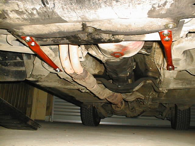

Mnie zawsze frapowała dolna rozpórka, zwana karetkową albo 242GT '78. Czy coś daje? Ostatnio był nawet nowy set na sprzedaż, ale niestety nie udało mi się wygrać. Może się zmówimy i dorobimy sobie?

Link nie działa… nieważne. To wzmocnienie jest tak proste do zrobienia ze chyba nie ma sensu kupować. Rozważam dwie opcje, łatwiejsza i trudniejszą

Akurat na prostszą - dorabianą wg. oryginału bym się pisał w przypadku forumowego poruszenia/zamówienia ;)

Forumowej zamówienie na obcięcie (2x 175mm) rurki i wsadzenie jej w imadło z oby stron?
Widziałem teraz w jakimś sklepie internetowym komplet za 120 euro :)
Jak będę robił to w sumie mogę zrobić więcej sztuk, mam dostęp do lakierni proszkowej wiec byłoby porządnie zabezpieczone
Posty: 1419
Re: VOLVO 240 Red Baron Wagon
BASSRIDE pisze:Forumowej zamówienie na obcięcie (2x 175mm) rurki i wsadzenie jej w imadło z oby stron?
Wiesz, nie mam oryginału wiec nie wiem. Myślę że spłaszczona część też ma konkretną długość, nie mówiąc o otworach w dobrych odstępach (w końcu na belce i na mocowaniu trzeba nawiercić otwory wg. wzmocnień). I faktycznie, jak ktoś robi byle było wzmocnienie to może i z miotły zrobić na 10 wkrętach w losowych miejscach - działać będzie :)
Natomiast ja idąc w oryginalny "wygląd" nie weźmie takiej opcji pod uwagę bo zależy mi na kształcie, wymiarach, długości zagięć mimo iż jest to element pod samochodem ;)

Na forum 850-ek ktoś kiedyś uruchomił akcję grupowego zamówienia na dorabiane wzmocnienia całego podwozia + rozpórek na przód i CHYBA tył też. Jakby to kogoś interere, to mogę odkopać - może byłby to jakiś punkt zaczepienia do podobnego poruszenia dla RWD?
Maciek, jeśli jest jakieś osobne niebo dla właścicieli 240-tek to na bank tam trafisz ;)
Otwory już są w na aucie wiec się do nich dostosowujesz

Znajdź u siebie i mi pokaż 8-)
EDIT: Tu masz podpowiedź ;) W belce otwory są to prawda. Ale druga strona to inny temat :D
