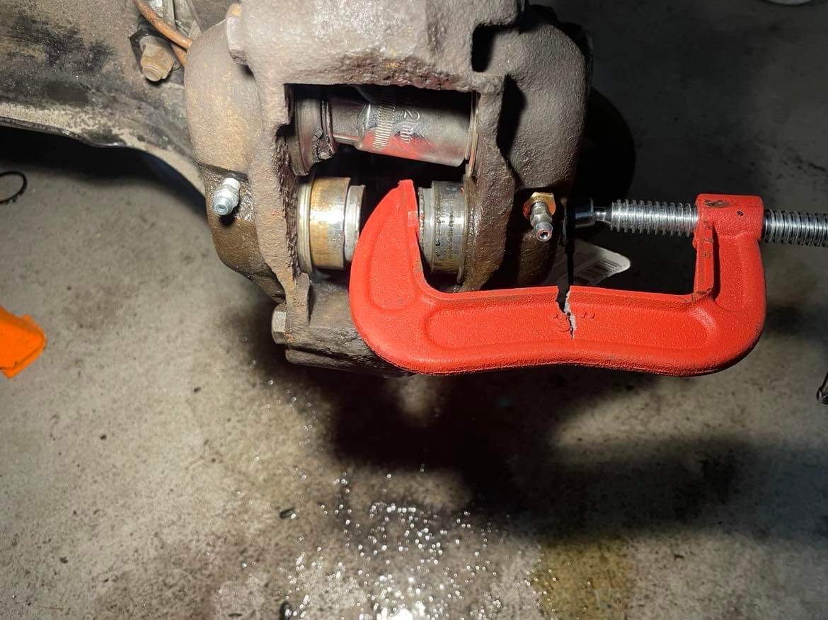

Zaczęło się od lekkiego bicia na kierownicy, potem doszło uczucie pulsującego homoseksualisty hamulca przy dojeżdżaniu do świateł. Moja diagnoza brzmiała: bije tarcza hamulcowa z przodu. Zmartwiło mnie to bo tarcze były jeszcze ja prawdę grube.
Ale co zrobisz jak nic nie zrobisz.
Wagon na kobylki i przednie koła aut.
Okazało się ze bije prawa strona. Ale przecież musiała być jakaś przyczyna… i była: zatarte dolne tłoczki w czterotloczkowym girlingu.
Jeden jakoś udało mi się wypchnąć pompując homoseksualistę hamulca a drugi okazał się prawdziwym twardzielem …. Zobaczcie co zrobił ze ściskiem kupionym specjalnie na tą okazje

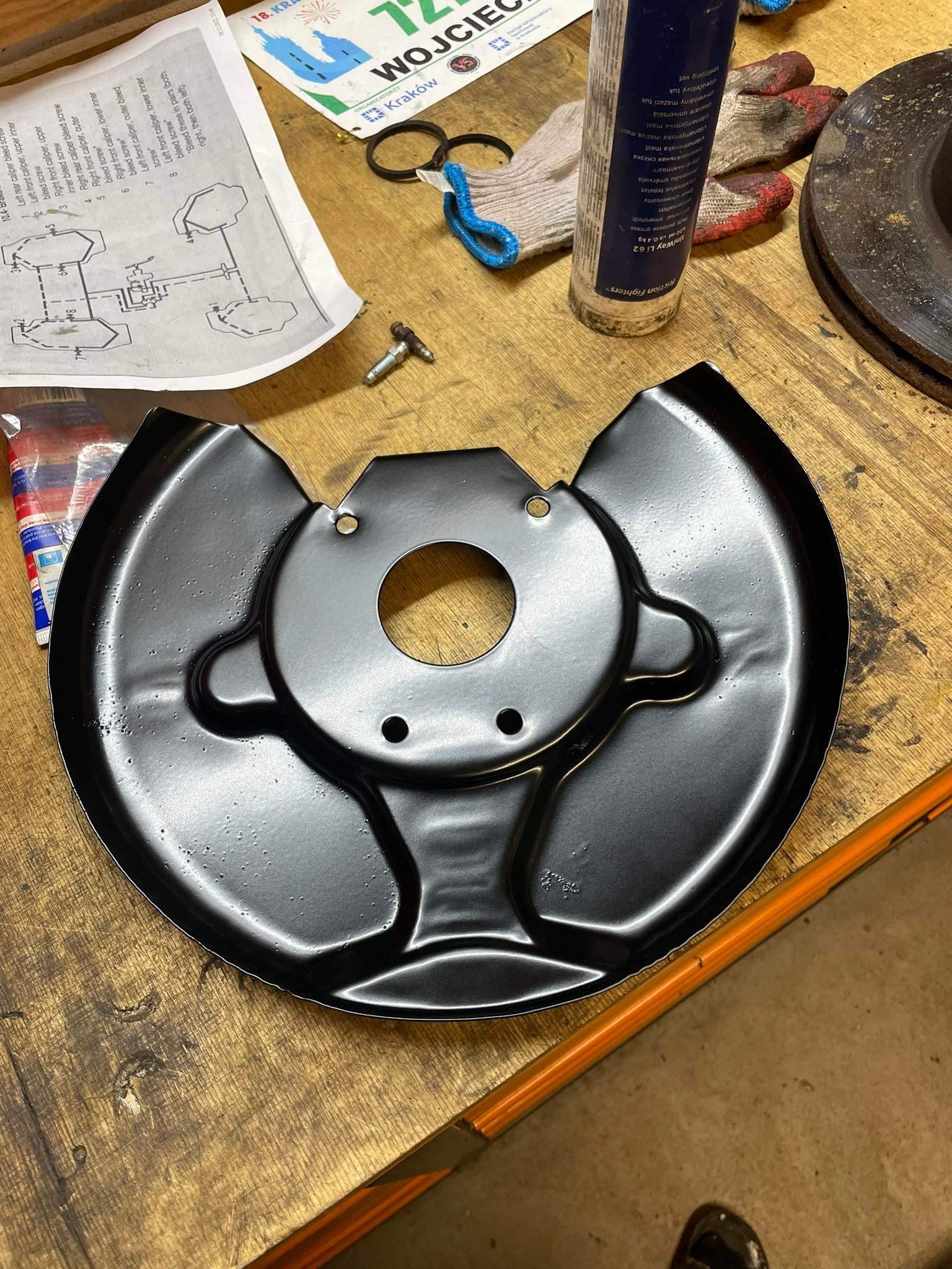

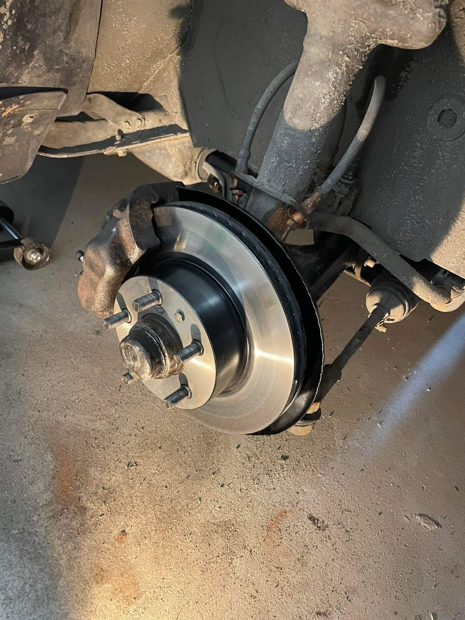

Musiałem go rozpołowić i dopiero na imadle udało się wyjąc tłoczek. Bardzo pomógł mi Maciek który sypał numerami wszystkich czesci jak z rękawa. Przyszły nowe tarcze i klocki TRW, odpowietrzniki, tloczki, gumki i uszczelki. Okazało się ze mój zaprzyjaźniony sklep ma tez tarcze kotwiczne po 56 zł (na draken po 117) za zaoszczędzone pieniądze dałem je do proszku (30zł) i oto efekt

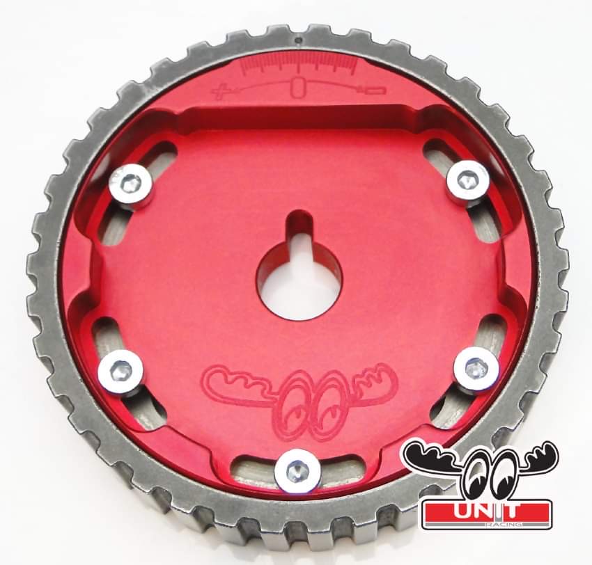

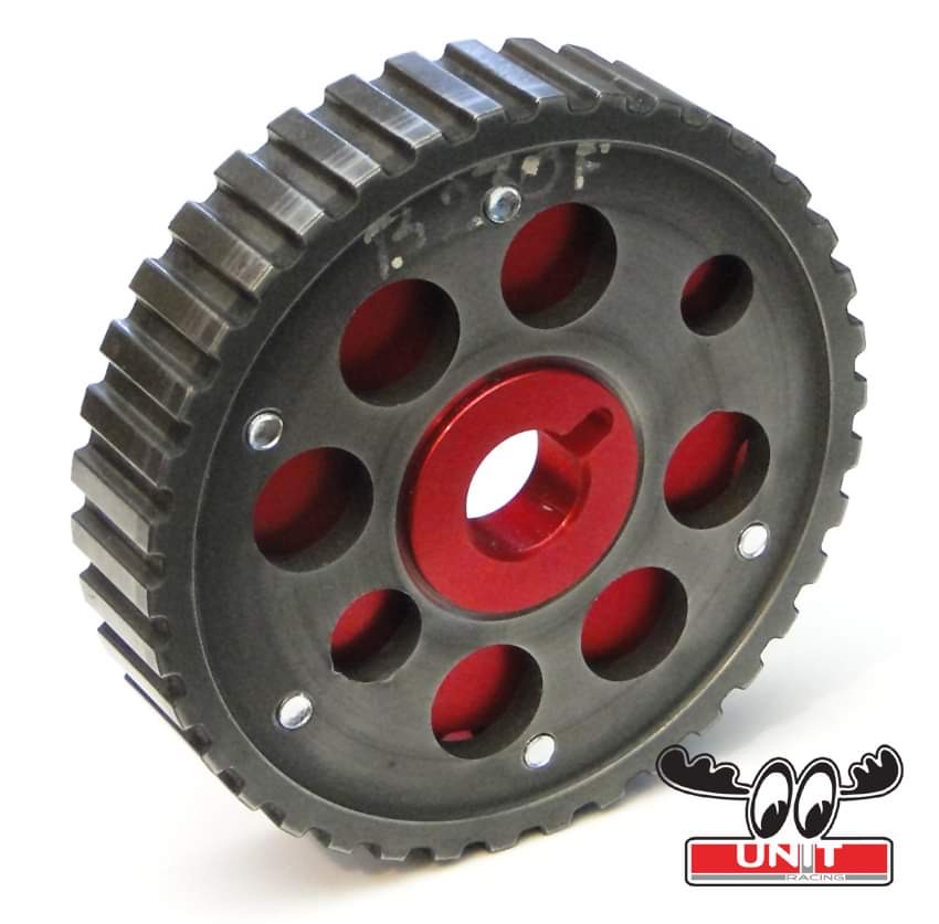

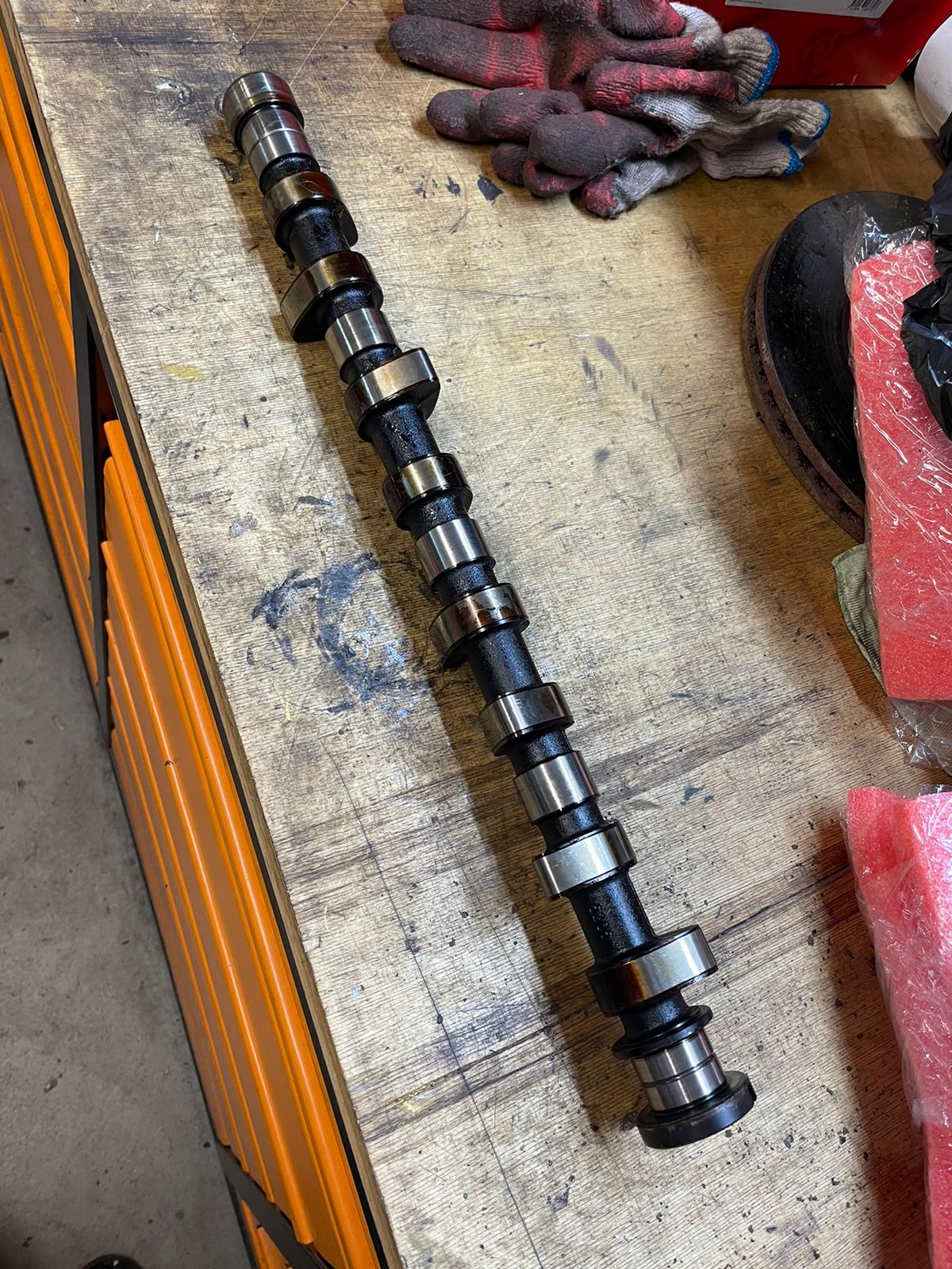

Acha, z nowości to przyszedł do mnie wałeczek VX3

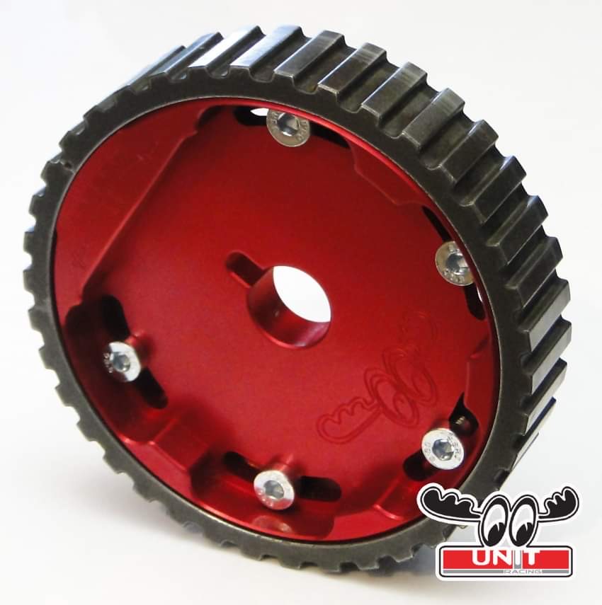

A dzięki pomocy Maćka (znów) pożyczyłem na dwa tygodnie kółko rozrządu i wysłałem celem przerobienia na regulowane do wiadomokogo.

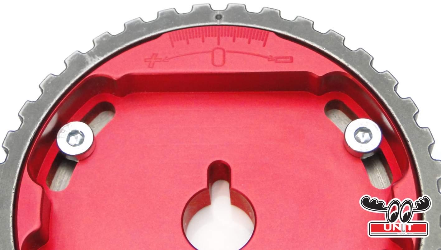

Taką sesję zdjęciową mojego kołeczka wykonał dla mnie Pan Michał przed wrzuceniem go do paczkomatu. Swoją drogą bardzo fajny człowiek z pasją ten Michał i bardzo rozmowny.
Ktoś ma przetrenowane ustawienia tego kolka z wałkiem VX3? Jakieś rady?
