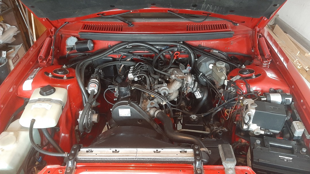

Kiedyś silniki wyglądały po prostu ładnie, cieszyły oko. Dzisiaj brzydzi się maskę podnosić. Oczywiście mowa o autach zwykłych, popularnych.
'91 944 B230FB
'95 945 B230FK
Re: Volvo 240 '91 "RED245"
ajzol pisze:Kiedyś silniki wyglądały po prostu ładnie, cieszyły oko. Dzisiaj brzydzi się maskę podnosić. Oczywiście mowa o autach zwykłych, popularnych.
No nie wiem, silnik w małym fiacie pali oczy, D24 też ładne nie jest :P

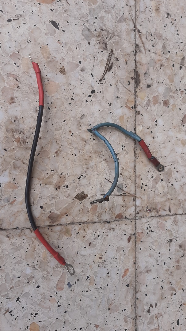

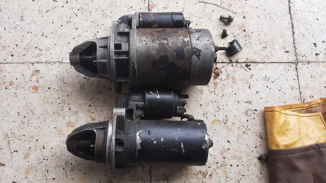

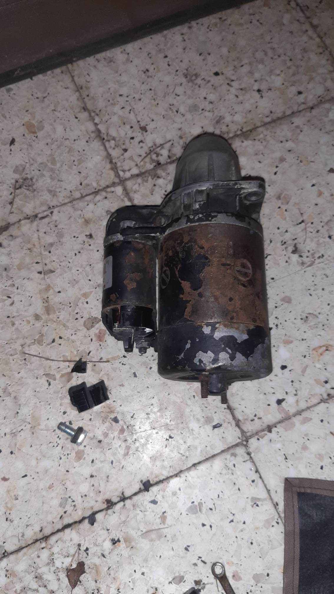

Czy rozrusznik z 740/940 z mniejszą obudową będzie działać w 240? Otwory pasują na miejsce, zębatka chyba też... A oczywiście mam 2 z 7/9 i ani jednego takiego jak mój czy Bosch 0 001 311 103
Posty: 1163
Powinien działać, ja ćwiczyłem to w drugą stronę tzn, ten większy z 240 mam zamontowany do dziś w 740. Na moje oko oba są wymienne, ten z 240 chyba jest lepszy bo trwalszy.

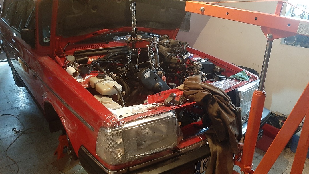

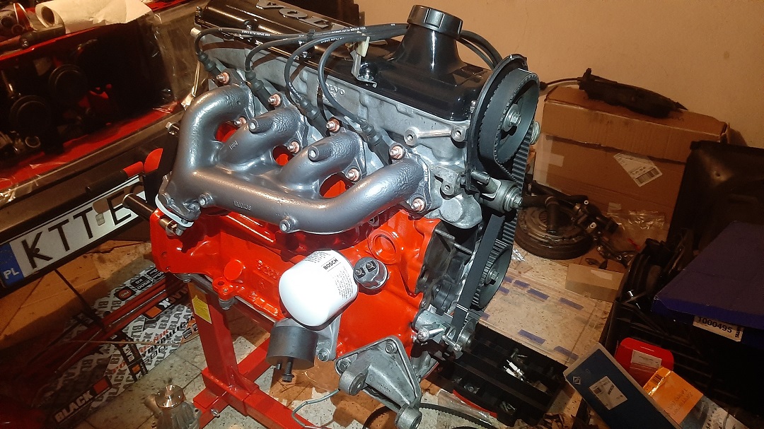

W Wielką Sobotę wraz z @Bebok666 oraz kolegą Adrianem zabraliśmy się za maraton świąteczny w celu odpalenia wozu.
Na start poleciało koło zamachowe, sprzęgło oraz docisk - proste tematu. Skrzynia zamknęła temat dołączania elementów i przeszliśmy do kolejnej flaszki... Znaczy kroku.
Przy użyciu trawersu i żurawia zaczęliśmy wciągać całość w formie w której opuściła komorę silnika... Błędy jakie zostały popełnione wynikają tylko i wyłącznie z mojego założenia elementów takich jak kolektor wydechowy, mocowanie alternatora oraz łapy silnika... Bez tych elementów z perspektywy czasu wiem że napęd wszedłby bez większego problemu.

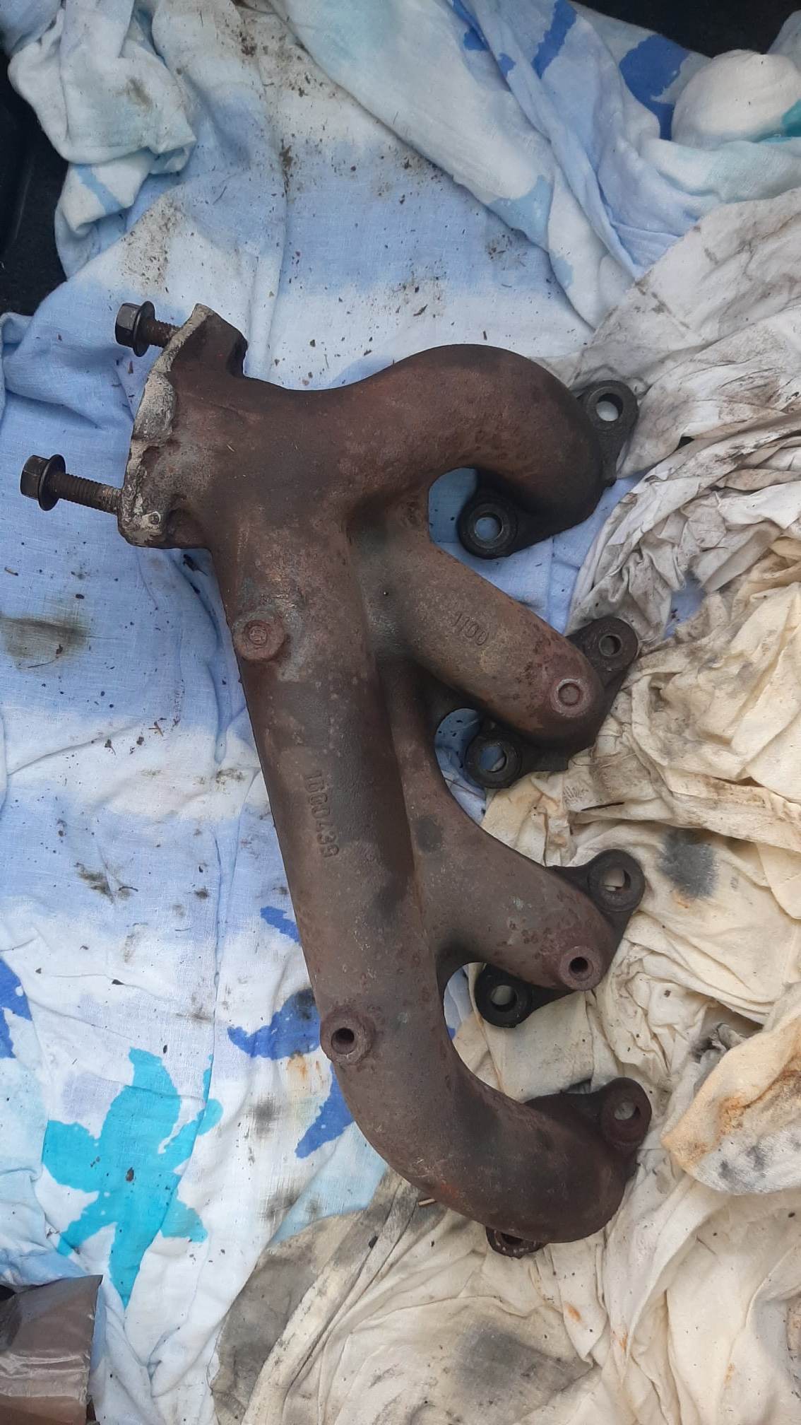

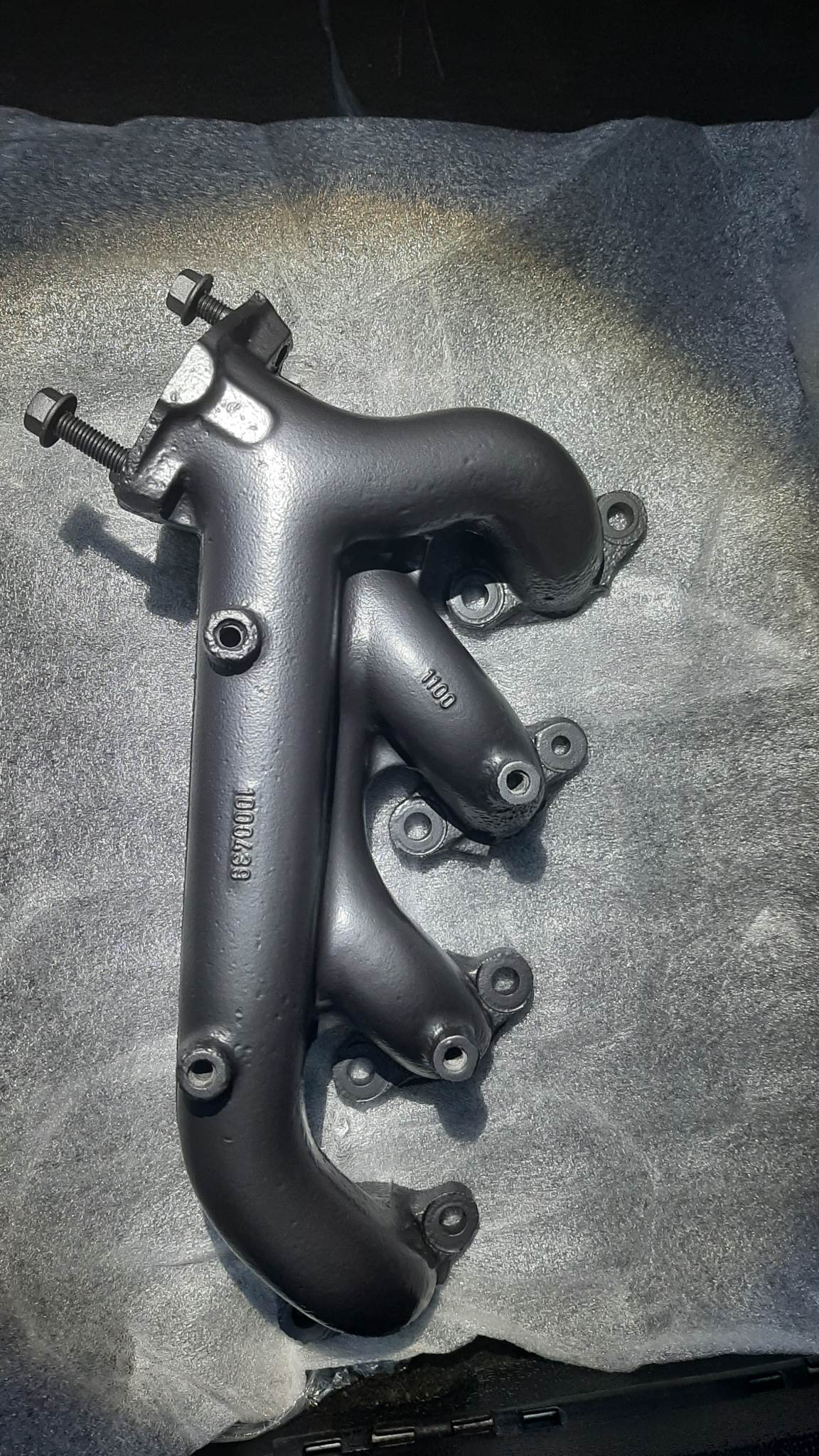

Straty to: przerysowany kolektor wydechowy... :cry: Niestety w chwili nieuwagi spotkał się z parownikiem gazu. Jedno miejsce uszczerbione do żeliwa (wielkości ziarna grochu) i kilka rys przez 1 powierzchnię (około 2-3 cm) - te drugie chociaż zasłonią blachy kolektora - słowem dramat i pluje sobie w brodę.
Tak czy siak najważniejsze że piec trafił na swoje miejsce. Zabezpieczone zostały łapy silnika i skrzyni. Założony wał, wydech, linka sprzęgła z nową gumą (odbojnikiem), lewarek.
Kolejny etap który usiłowaliśmy skończy to wiązki oraz osprzęt po stronie dolotu (nie było czasu na umycie kolektora). I tu znów przypomniało o sobie moje szczęście. Jak w poście powyżej uszkodziłem plusa rozrusznika gdy ten był już w samochodzie. Na ten moment w samochodzie wylądował rozrusznik z serii 700/900 ale docelowo pewnie trafi tam docelowy - czyli fabryczny z serii 200. Straciliśmy na podmianę dobrą godzinę. Potem problem leżał w śrubach kolektora dolotowego. A dokładniej dwie przy uchwycie do podnoszenia silnika - już na samochodzie są ciężkie do wkręcenia - w sumie to jedna. Oczywiście nakrętka wylądowała za rozrusznikiem co doprowadziło mnie do szewskiej pasji. Podpalić, wypchnąć z garażu i zapomnieć ;) W trakcie szarpaniny porysowałem także pokrywę zaworów mocowaniem pod wtryski LPG więc wymaga ona ponownego odświeżenia.

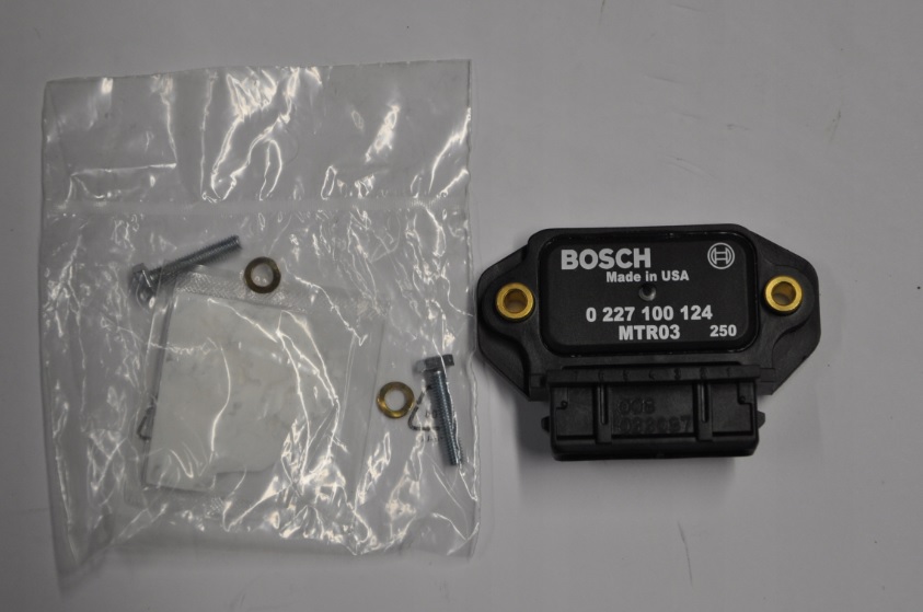

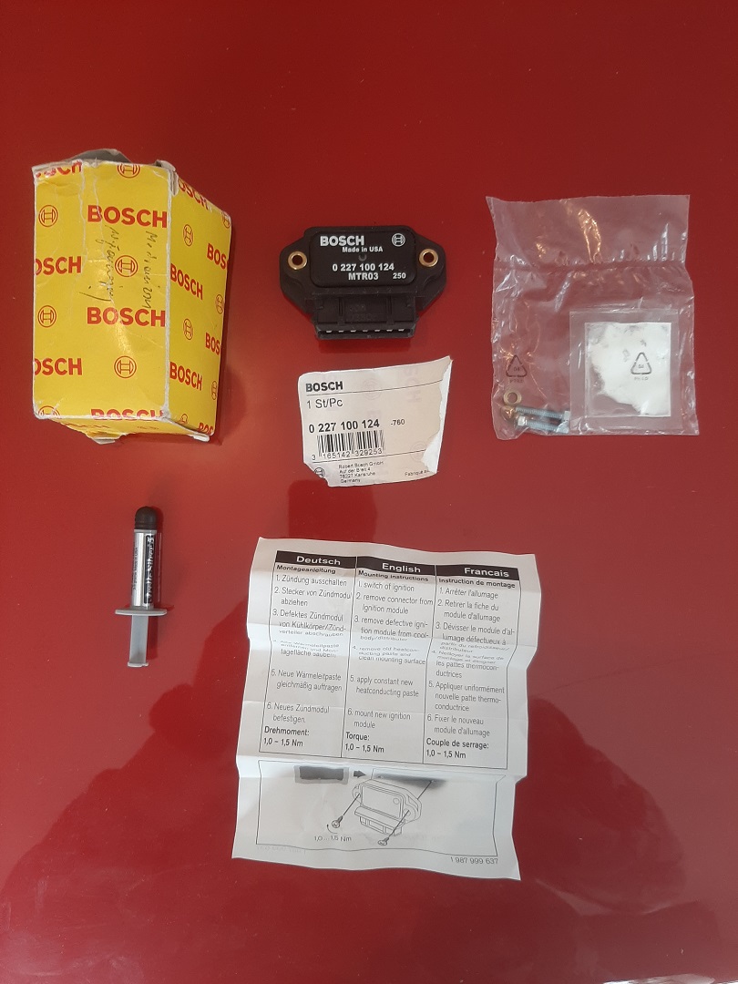

Nastała Wielkanoc więc skoro świt pojechaliśmy w swoje strony. Do dziś (tj. 11.04.23r.) miałem w planach odpoczynek od wozu... Godzina 17 i dzwoni brat że "Feniks" rzucił palenie po wjechaniu do garażu podziemnego. O 22 po podmianie wszystkich elementów które miałem w zapasie wykonałem drugi kurs do garażu po moduł zapłonowy. Wóz odżył, odpalił od strzała. W taki oto sposób został jeden moduł na dwa samochody - jedyny sprawny pojechał do Łodzi. Cóż było począć, trochę reserchu i mamy: Bosch 0 227 100 124. Są zamienniki Made in Taiwan... Dziadostwo. Moduł z Feniksa Made in Germany jak widać też ma swoje granice a fabryczny moduł Made in USA bez zarzutu ;)
Kupiłem więc NOS Made in USA :) Powinien przelatać dobrych kilka lat ;) Teraz czekam tylko na dostawę elementu.
Bosch 0 227 100 124.jpg (85.49 KiB) Przejrzano 1543 razy

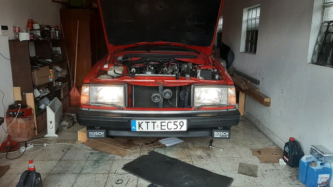

Dziś z racji wolnego dnia postanowiłem wrócić na pole bitwy i rozprawić się z wozem praktycznie do końca. W ciągu 9h pracy udało mi się ogarnąć:
- poprawić lewarek a dokładniej tulejki poziome, ta z gumką powinna być po stronie kierowcy.
- poprawić seger od góry lewarka ( u mnie są dwa by niwelować luz - muszę to kiedyś poprawić)
- założyć ogranicznik wstecznego oraz oba mieszki na gotowo.
- dorobić masę do alternatora

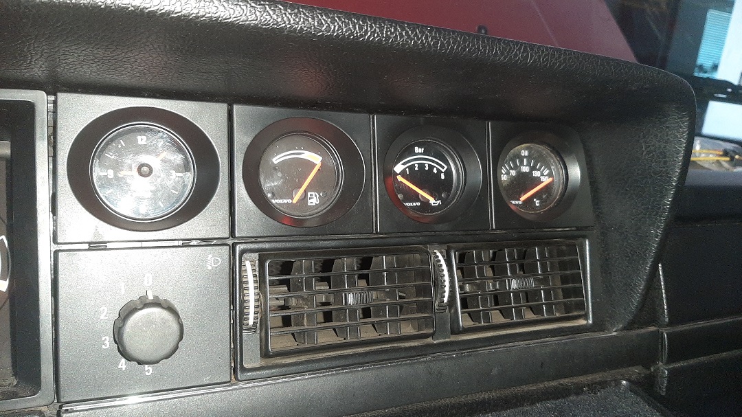

- zmienić dwa zegary VDO na Volvo ;) Temperatura po załączeniu zasilania wróciła na "0". Nie wiem czy będzie działać (wizualnie nie daje nadziei - ale jest w końcu Volvo w dobrej skali :) )
- poprawić wiązki silnika
- założyć podciśnienia, poskładać drobnice, odmę do końca
- zdjęcie folii ochronnej z frontu samochodu
- założenie dolotu i wiskozy z osłoną.
- usunięcie i podmienienie ukręconej opaski która się zerwała w trakcie montażu.
- podpięcie wiązek elektrycznych na swoje miejsca, puszczenie przewodu do czujnika temperatury oleju lepszą drogą. (Tutaj wielkie podziękowania dla @Sinuspi za pożyczenie korka oleju z magnesem na czas docierania - aktualnie jest zainstalowany :D )
- zalanie silnika olejem Motul 15W40
- sprawdzenie elektryki - a w zasadzie sprawdzenie czy wszystko się pojawia na desce, czy coś się nie sypnęło podczas postoju. Kontrolki się świecą (wiec czujnik ciśnienia 0-5 bar) działa przynajmniej częściowo, nowe 2 zegary reagują ( z czego jeden chyba wymaga zmiany żarówki).
- przygotowanie garażu pod odpalenie.
PS: Wstępnie szukam chętnego na 2 zegarki VDO z rocznika 91 które prawdopodobnie z salonu wyjechały w moim samochodzie: zegarek ciśnienia oleju 0-10 bar + czujnik "bombka" 0-10 bar oraz zegarek temperatury oleju 40*C- 120*C bez czujnika - ten powinien być prosty do zakupienia z tego co kojarzę :) W zestawie jest także jedna blaszka mocująca ;)
PS2: Jedyne czego brakuje do odpalenia samochodu to moduł który jutro powinien zawitać do paczkomatu, pasta do procesorów by go podkleić oraz asysty - ta pewnie zjawi się w weekend :)
W samochodzie do montażu została osłona silnika, osłony kolektora wydechowego i nowy znaczek :lol:

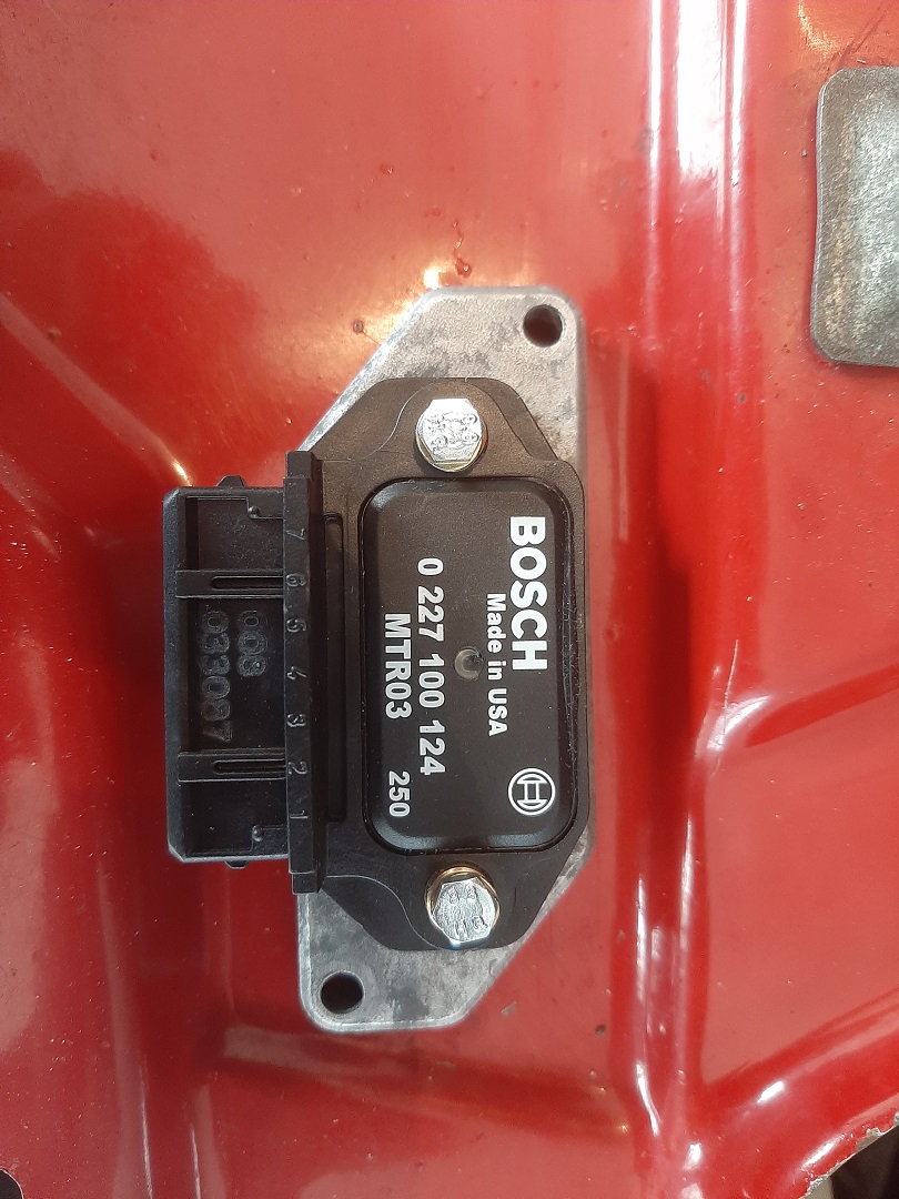

W ciągu doby dotarł do mnie moduł zapłonowy - tak jak się spodziewałem, nówka ze starych zapasów.
Za poradą @Sinuspi zrezygnowałem z fabrycznej pasty - sensownie, pewnie jest stara i ma gorsze właściwości - a zakupiłem pastę do procesorów Arctic Silver 5
W dniu dzisiejszym rano udałem się do garażu, zdjąłem moduł "Feniksa" z płytki, doczyściłem powierzchnię, zaaplikowałem pastę i założyłem moduł dokręcając zgodnie z instrukcją na 1,5 Nm ;)
Całość została zamocowana do samochodu, akumulator wrócił na miejsce... Można kręcić :)
