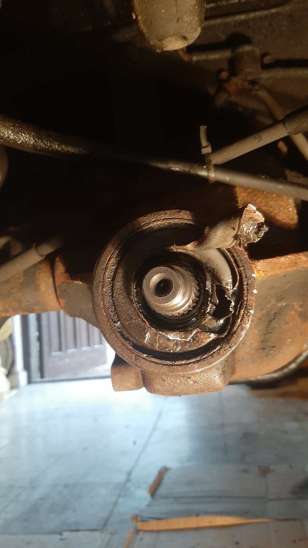

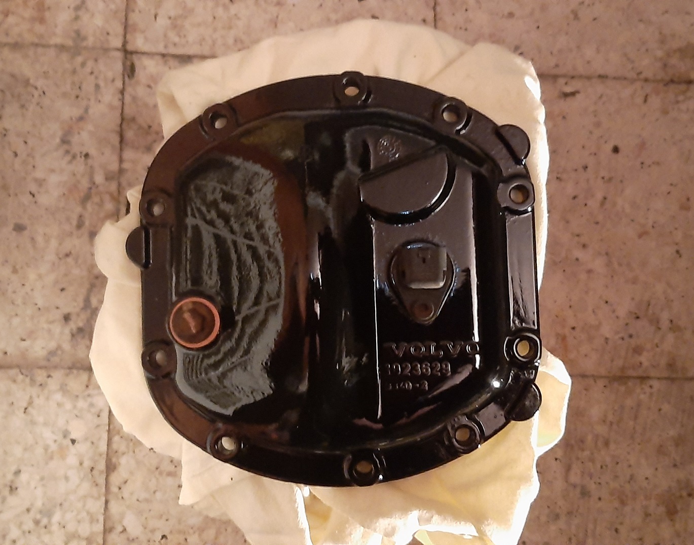

Zabrałem się za tą robotę oczywiście spuszczając cały olej z mostu, odkręcając panharda i zdejmując dekiel. Klasycznie urwana została wtyczka od czujnika prędkości (tutaj też ABS) - kable oraz plastikowe ucho wtyczki...

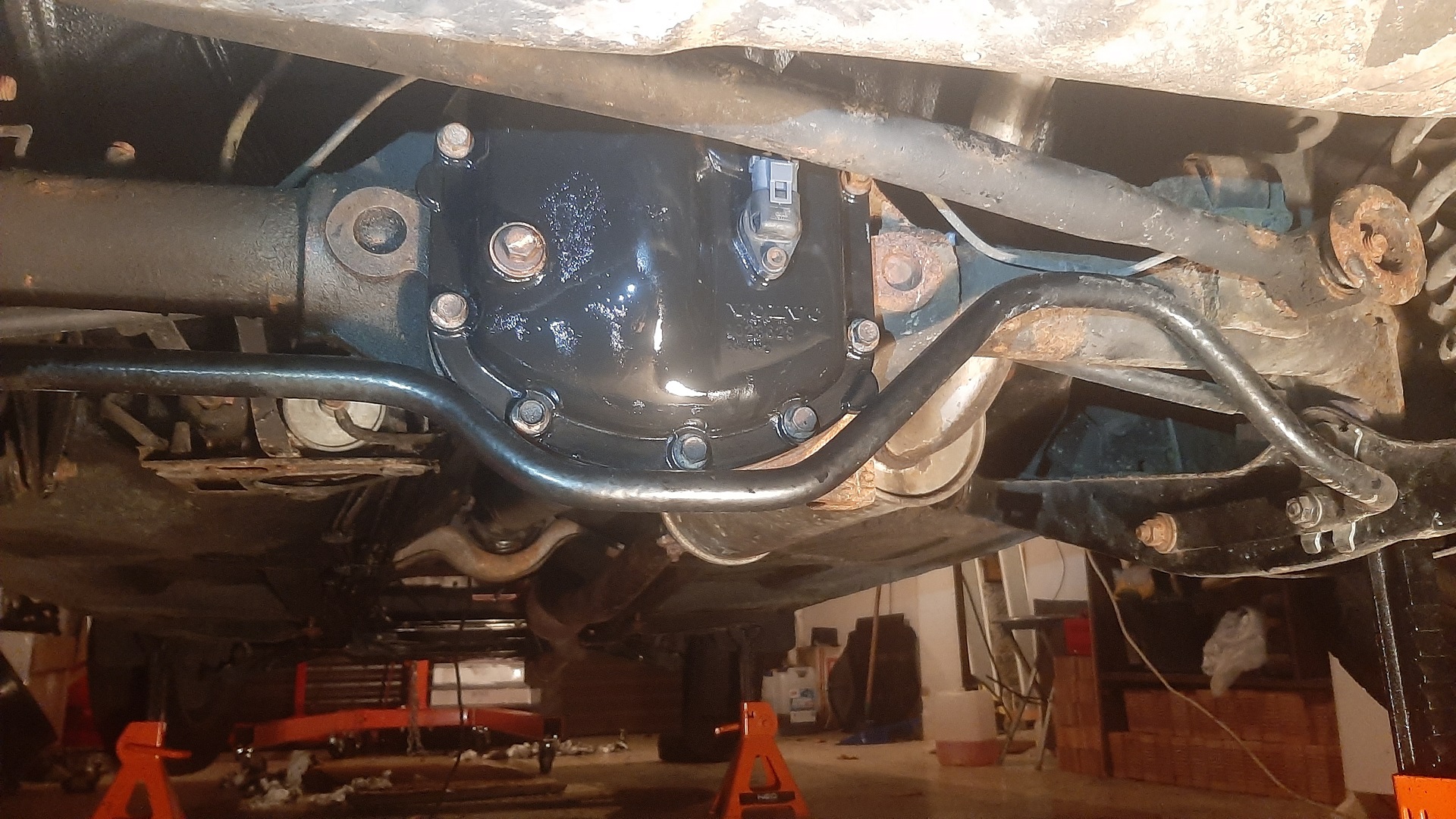

Mając wszystko na zewnątrz dekiel doczyściłem ze starej uszczelki, resztek farby oraz utlenionego aluminium. Po odtłuszczeniu pomalowałem całość 2 warstwami Rutoleum. Na odczyszczony czujnik trafił nowy o-ring, całość przykręcona z momentem 8Nm. Na korek spustowy i korek wlewu trafiły nowe podkładki. Dekiel trafił na samochód na nowej uszczelce.

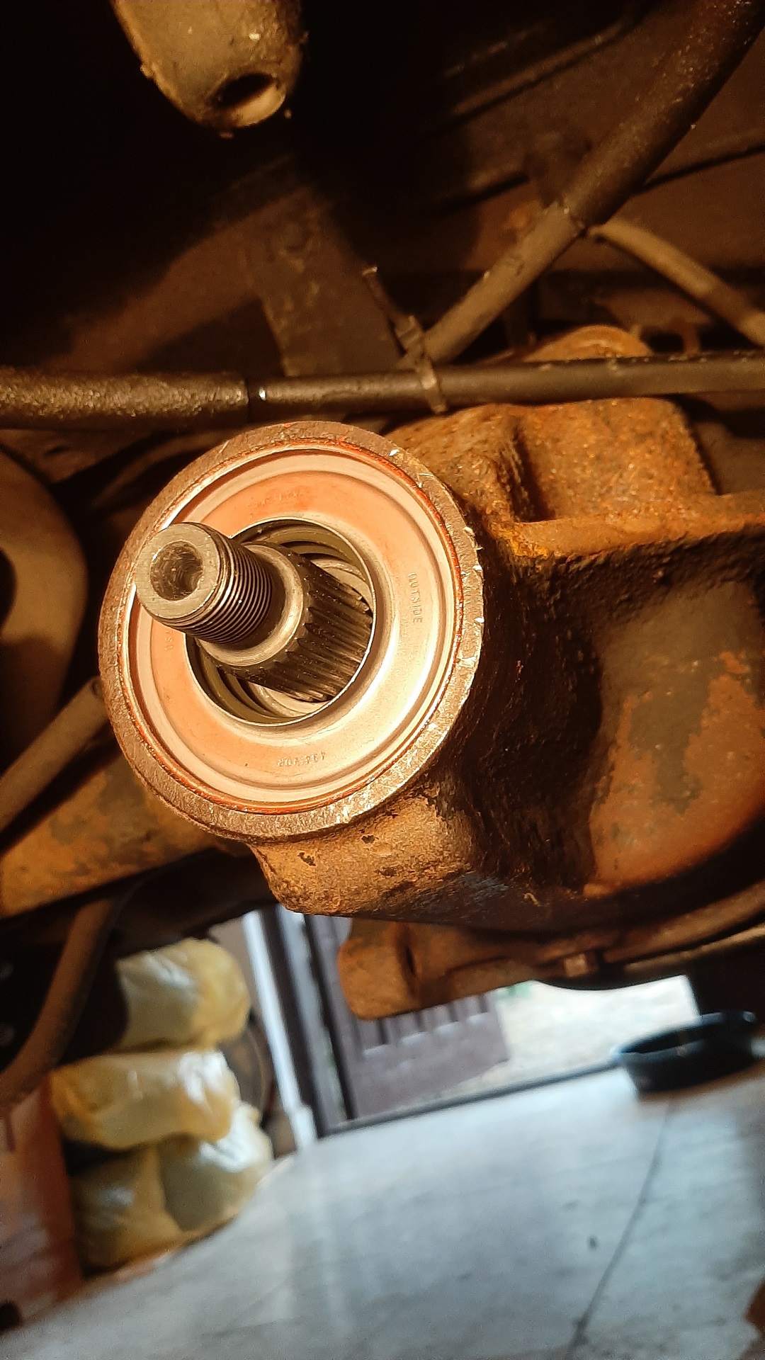

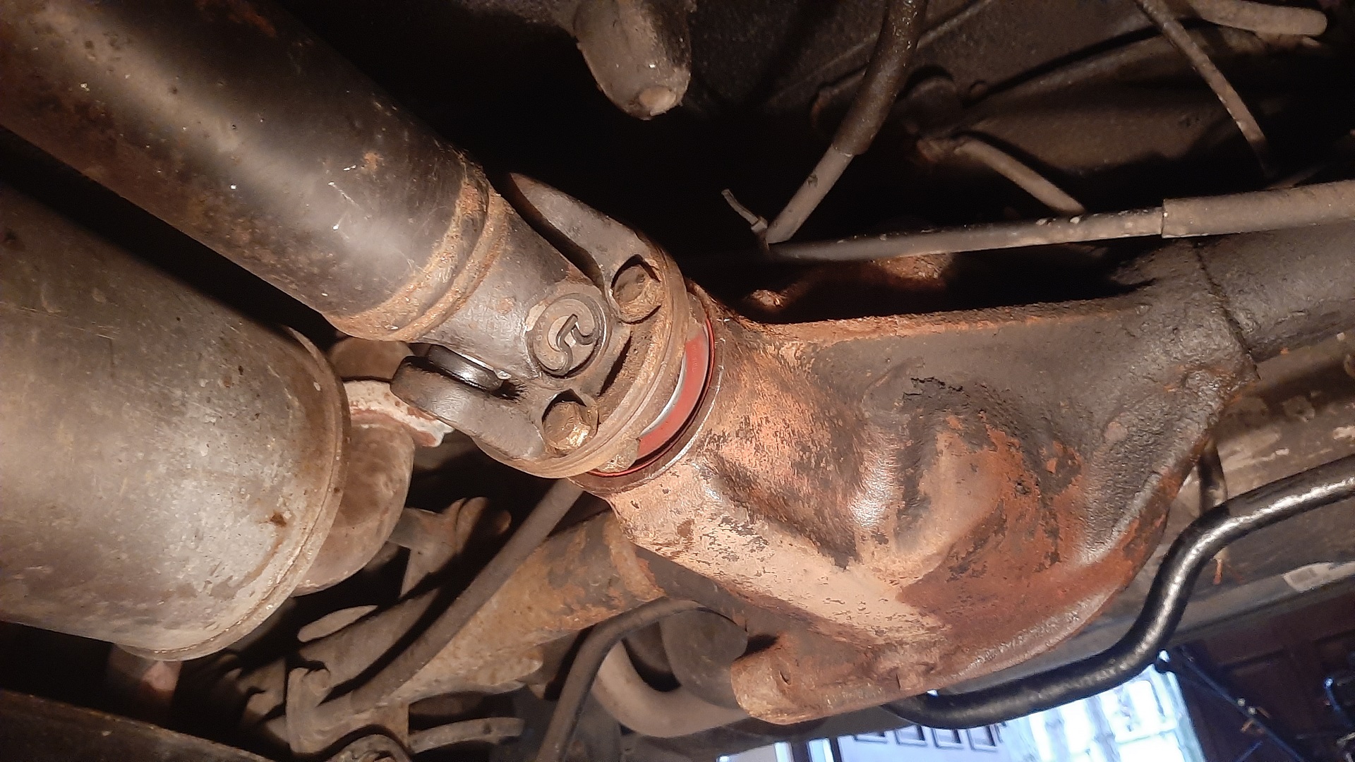

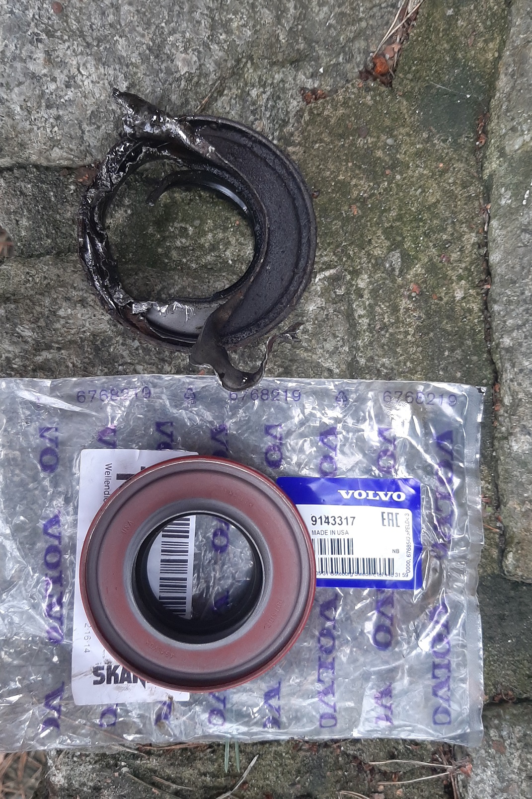

Zdjęty został również w pełni zregenerowany wał (patrz wakacje 2022) aby dostać się do "uszczelki" (pinion seal) flanszy ataku mostu. Niestety nie mając czym zblokować flanszy musiałem posiłkować się udarem pożyczonym od kolegi. Śruba odkręciła siew 2 sekundy :) Wyskrobanie uszczelki zajęło mi dobrą godzinę - dodatkowe pół spędziłem czyszcząc powierzchnię wewnątrz z skarmelizowanego 30-letniego smaru...
Stosując się do zaleceń z literatury sprężynę oraz brzeg nowej uszczelki posmarowałem smarem a następnie nabiłem na swoje miejsce. Całość prezentuje się tak jak powinna - czysto i schludnie (pomijając obitą krawędź mostu) :(

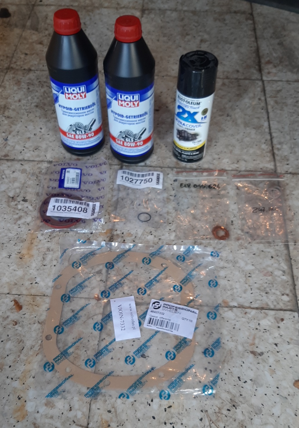

Używając taniej strzykawy/pompki do oleju wylałem na siebie ponad 0,5L oleju 80W90 GL5 od Liqui Moly... I nie było by w tym nic złego gdyby nie to że 3 miesiące od zakupu nie jest on już w ogóle dostępny w Polsce... Oczywiście próbując się upewnić co będzie najlepszym rozwiązaniem dostałem każdą możliwą opcję. Wybrałem tą zasugerowaną przez samego producenta - 85W90 GL5 ;) Myślę że most przeżyje kolejny interwał :lol:

Aby pogłębić słaby efekt odświeżenia mostu zdejmując folię z dekla (podkleiłem fragment by nie ciekło podczas napełniania) uszkodziłem świeży lakier w 2 miejscach. Nie myśląc długo wziąłem farbę i lekko to zakamuflowałem... Nie wiem co było przyczyną - tłusta powierzchnia czy temperatura w garażu w którym pracuję (nie więcej niż 10*C) ale w omawianych punktach farba skisiła się przybierąjac dziwne formy... :roll:

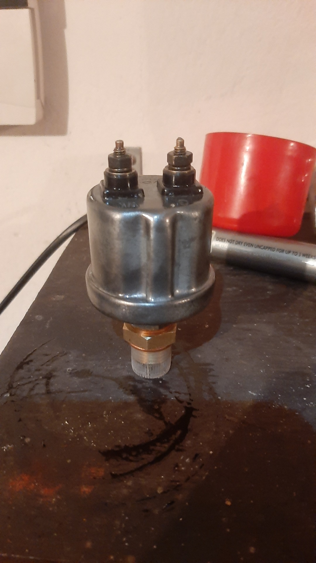

Korzystając z demontażu silnika planuję także podmienić czujnik ciśnienia oleju oraz wskaźnik na Volvo VDO zamiast samego VDO - zmieniona jest także skala na 0-5bar. Jak się okazało w starszych redblockach (B21, B23) występuje inny gwint w bloku pod czujnik niż w B2X0. Zakupiony adapter musiał być minimalnie przerobiony , dodana został podkładka, sam czujnik wypiaskowany i zabezpieczony lakierem - ot, taka próba utrzymania czegoś pod maska w czystości ;)

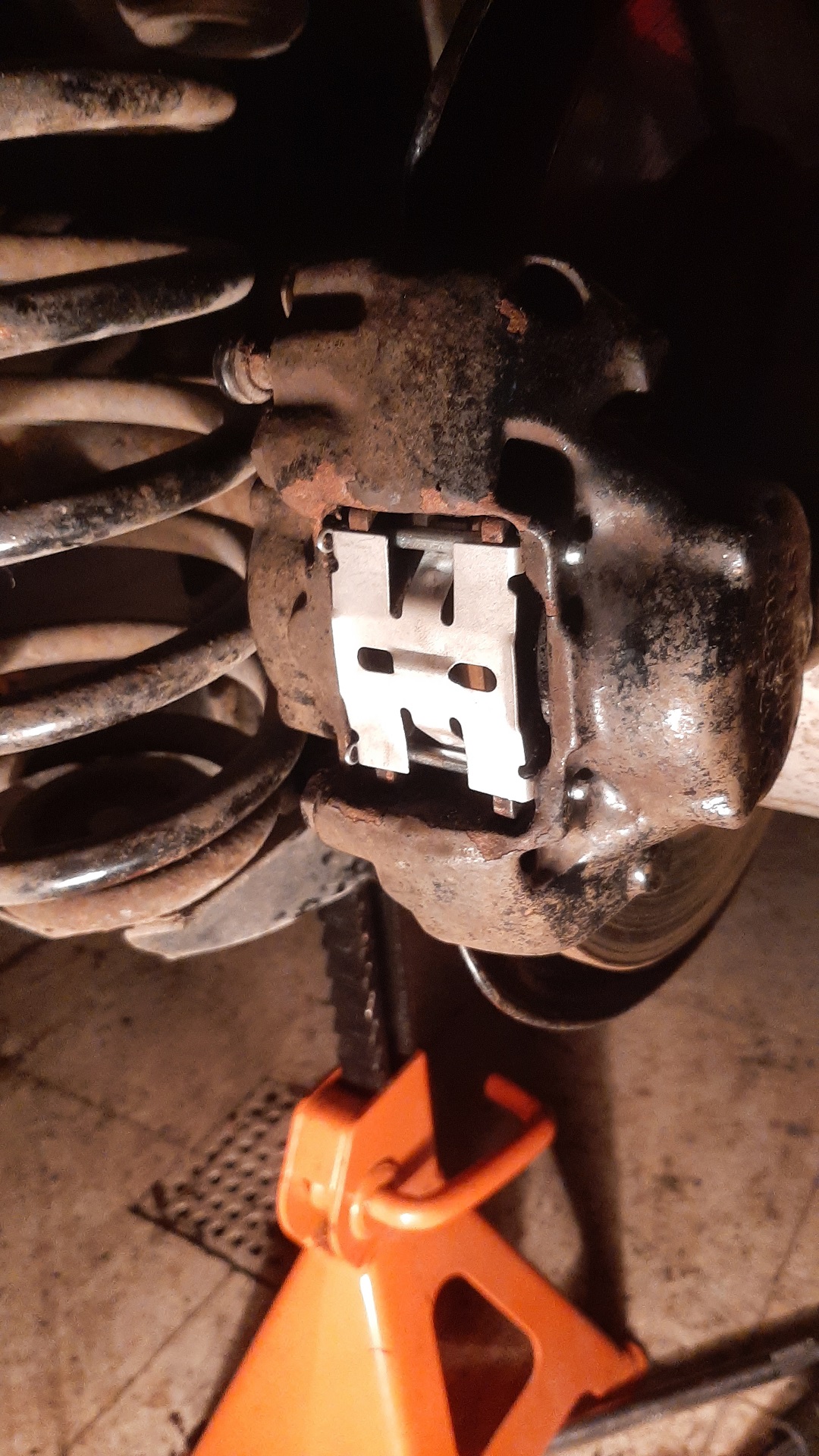

W tylnych zaciskach zmienione zostały zestawy montażowe z wersji ze sprężynką na wersję z blaszką - to może zniwelować lekkie "dzwonienie" elementów podczas jazdy po szutrach i nierównościach z niską prędkością (słyszalne przy otwartych oknach - nie dawało mi to spokoju :lol: )

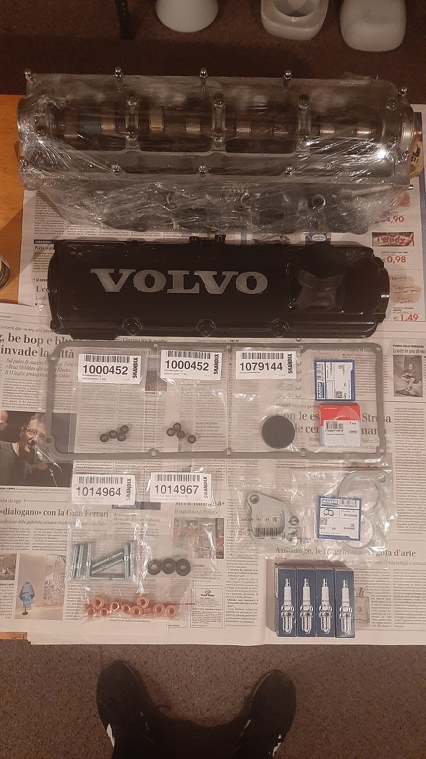

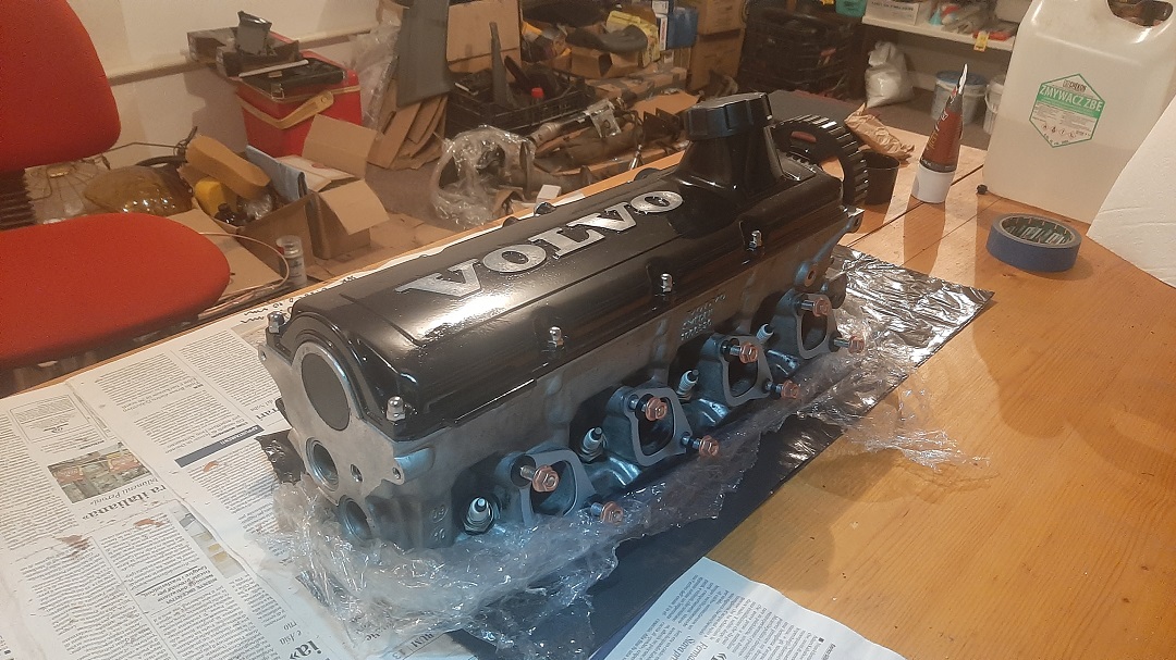

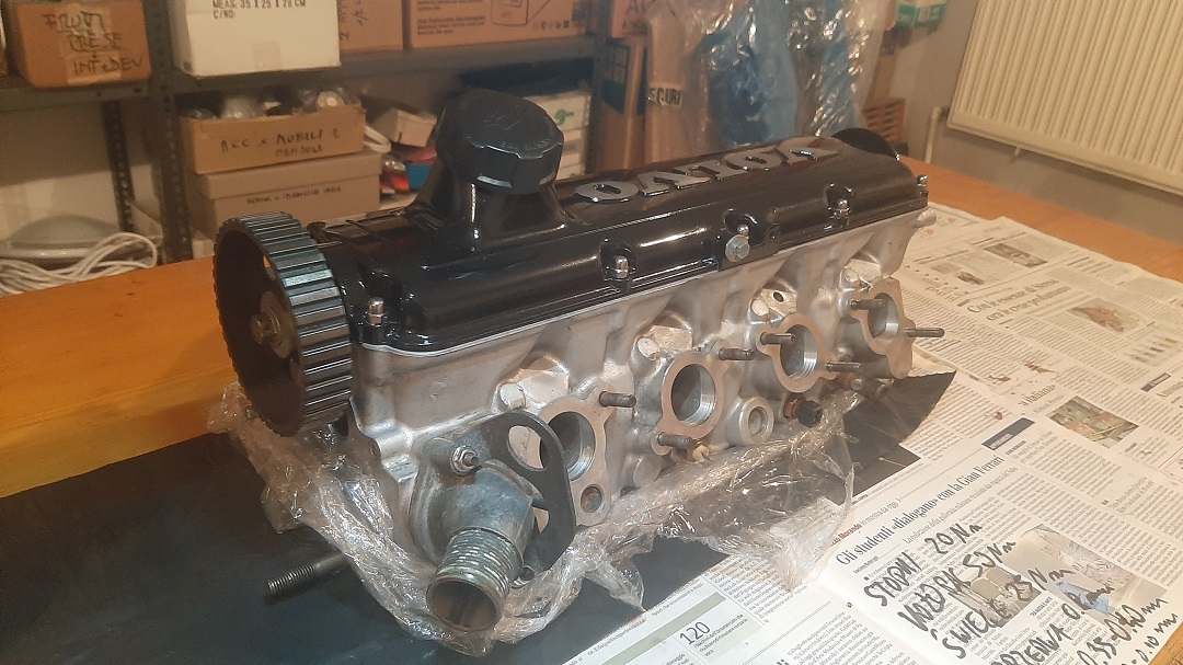

Mając głowicę u siebie zająłem się jej wykończeniem! :)
Pokrywę zaworów lekko zagruntowałem, napis zabezpieczyłem i całość pomalowałem Rustoleum ;)
Nie jest idealnie ale schludnie i budżetowo :D
Na głowicę założone zostały nowe:
- wyciszacze
- szpilki kolektora wydechowego
- uszczelki kolektora wydechowego
- podkładki kolektora wydechowego
- nakrętki kolektora wydechowego
- uszczelniacz wałka
- brok wałka z tyłu
- nowe świece Denso W20EPR-U11
- termostat 92* Carlostat
- uszczelkę pokrywy zaworów
- nowe nakrętki pokrywy zaworów M6 - w ocynku :)
Całość prezentuje się następująco:

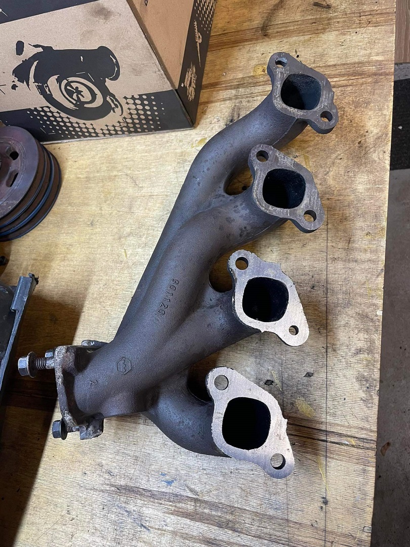

Skoro głowica to i kolektor wydechowy. U szlifierza poleconego mi przez @BASSRIDE przygotowane zostały przylgnie oraz wyjęte zostały 2 urwane jeszcze u R. śruby blach osłaniających.
Idąc za ciosem kolektor wysłałem do firmy Hipeco na powłokę aluminiowo ceramiczną chroniąca przed korozją i redukująca temperaturę na powierzchni kolektora + powłokę ceramiczną w jednym z kolorze żeliwa ;) Trochę to kosztuje ale cytując kolegę z warsztatu od klasyków - kolektor przeżyje samochód :shock:
Efekt "malowania" na pewno pokaże po powrocie żelastwa z Rzeszowa :mrgreen:

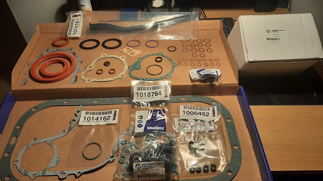

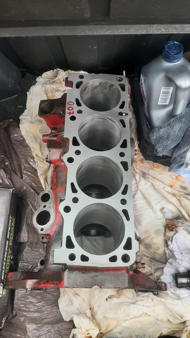

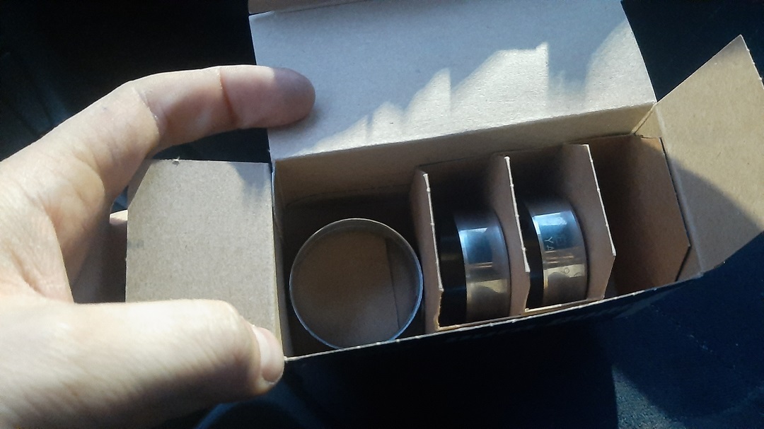

Ostatnie 2 miesiące spływało do mnie sporo części - na start części do spodu z Draken pomijając panewki, pierścienie, upg. Najważniejsze - czyli tulejki/panewki wałka pośredniego po odbioerze paczki trafiły do filmy zajmującej się szlifem.
Przez 4 tygodnie od terminu gdy dół miał być gotowy, co tydzień słysząc - oddzwonim z informacją - i jej brakiem w sobotę odebrałem całość z szlifu.

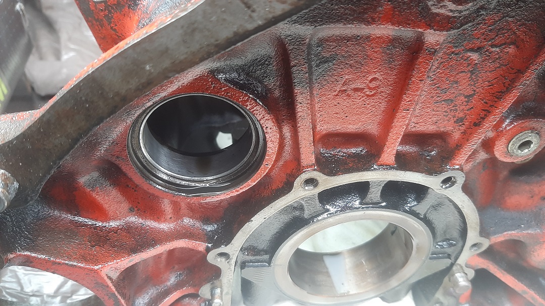

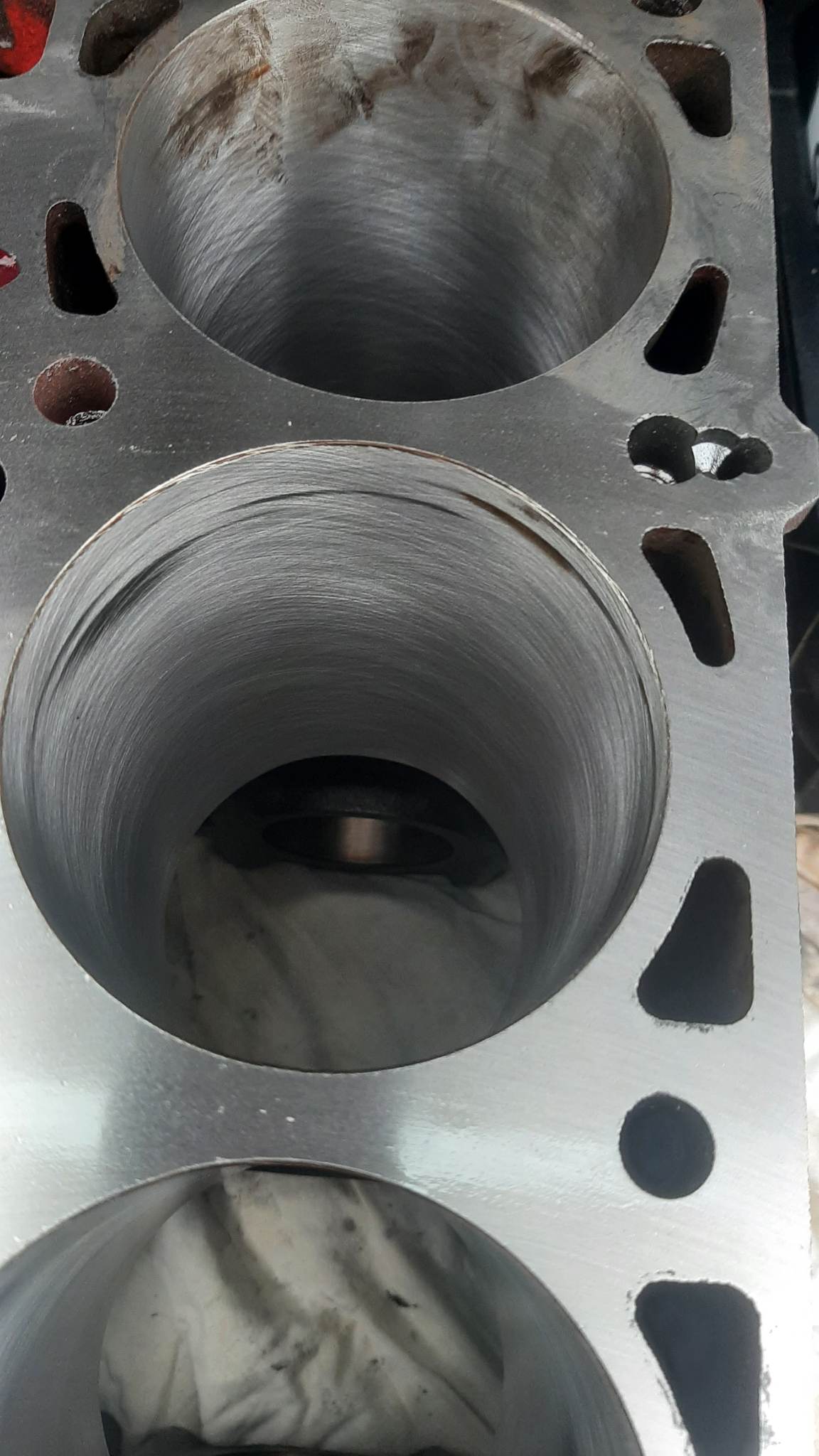

Zakres dla wielu "marginalny", bez sensu itd. Ja niestety posłucham Pana Tadeusza i postaram się to zrobić wystarczająco. Wykonane zostało wstawienie tulejek/panewek wałka pośredniego - nowych, honowanie cylindrów bez zbierania materiału, szlif wału oraz szlif płaszczyzny bloku silnikowego.
Mam nadzieję że teraz temat ruszy z kopyta. W ramach serwisu wtrysków do "Feniksa" - o tym rozpisze się niedługo wykonałem także serwis wtrysków do "RED245" - zestawy naprawcze, kąpiel w nafcie. Będą żyły - chyba :lol:

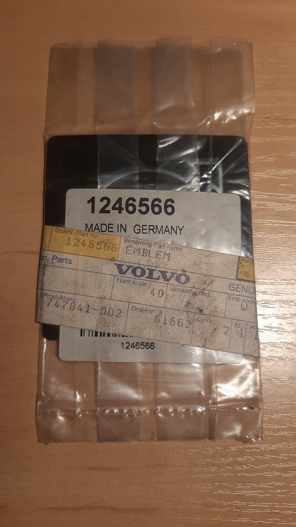

Całość remontu mam nadzieję skończę wisienką na torcie każdego samochodu - znaczkiem! 8-)
I to nie byle jakim znaczkiem. Z wiadomości jakie spływały do mnie od @jinx nowe - nowe dostępne teraz to średniej jakości chińczyki a NOS z lat produkcji to temat nieosiągalny. Tymczasem w ostatni poniedziałek na jednej grupie dotyczącej tylnonapędowych Volvo ukazał się znaczek. Szybkie sprawdzenie numerku, napis Made in Germany - mamy oryginał - w cenie nowego "chińczyka". :D
Teraz tylko blaszki montażowe od @BASSRIDE i będzie piękny grill - a przynajmniej taką mam nadzieję ;)

Piękna robota. Gdyby tylko mechanicy chcieli się też tak bawić.
Honowanie dziwnie mi wygląda? Papier ścierny?
Re: Volvo 240 '91 "RED245"
endriugto pisze:Piękna robota. Gdyby tylko mechanicy chcieli się też tak bawić.
Może brudne bo całość w oleju by wilgoć nie weszła - zwłaszcza na zewnętrznych cylindrach bo przy pakowaniu do silnika chwycone zostało z góry i paluchami uwalone. Chyba że o innym temacie mowa :shock:

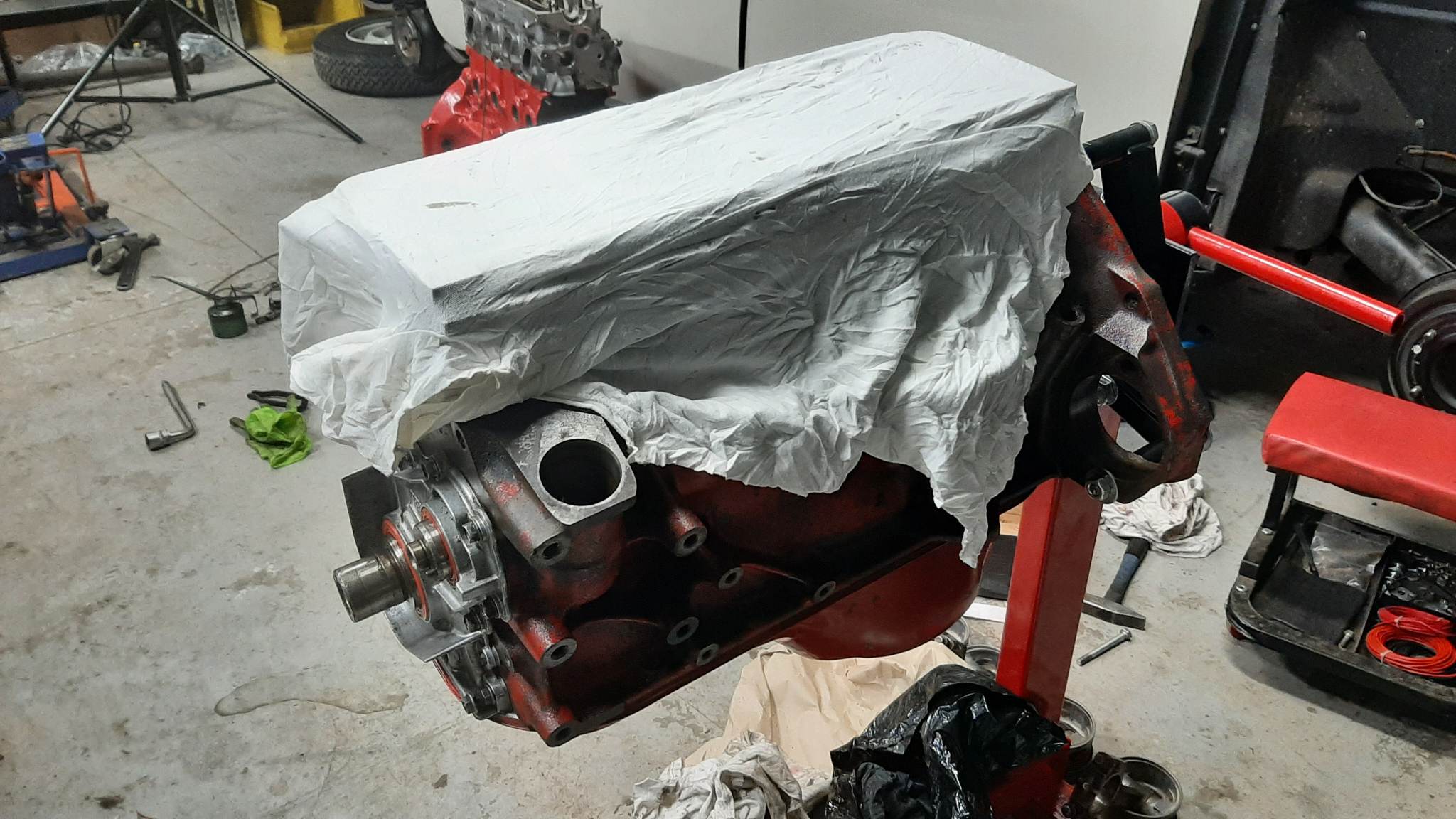

Maciek4530 pisze::?:
Obrusik - podano do Szwedzkiego stołu :P
1. Dlaczego tam są dwa silniki?
2. Jeden cylinder zostawia się nieprzykryty, żeby flaszka weszła.
bnw pisze:1. Dlaczego tam są dwa silniki?
Bo drugi jest z 940 - wóz po zakupie przez kolegę miał przejść podstawowy serwis... A skończyło się generalnym remontem układu napędowego aż po most, pełną regenerację układu hamulcowego itd...
