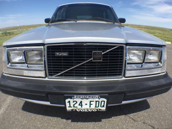

autor: volvo 244 v8
Da się założyć lampy Usa do 240 z 1990roku bez przeróbek?
: 21 stycznia 2018, 12:49
autor: dom?n
Nie bardzo.
: 21 stycznia 2018, 13:21
autor: takijedenkuba
ni chu chu..
