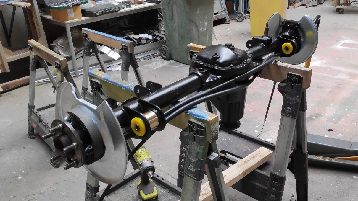

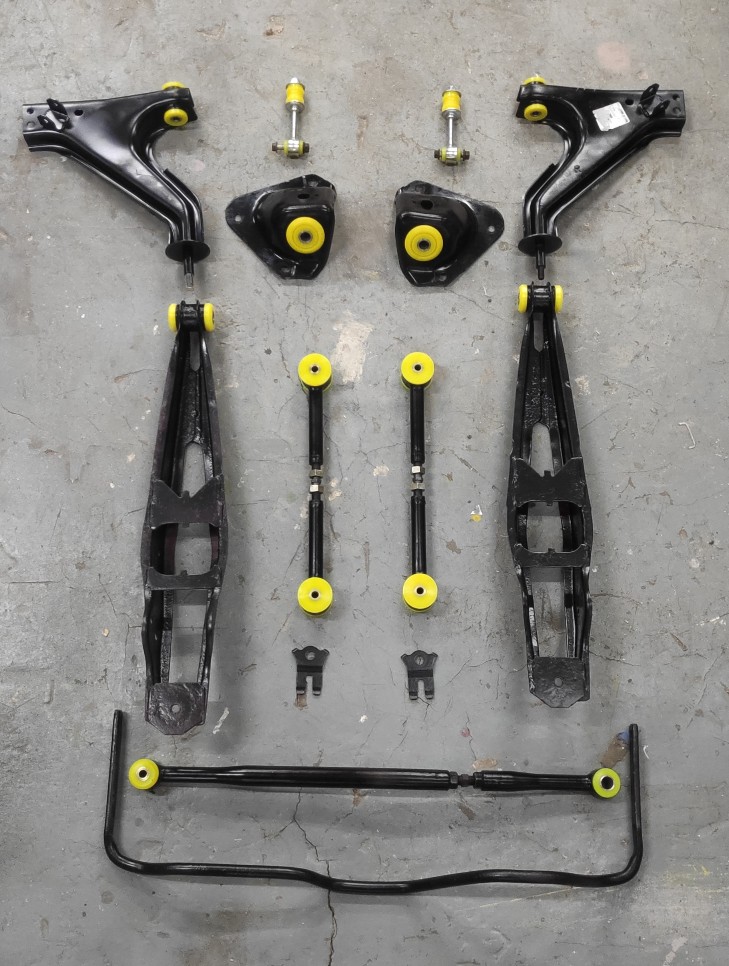

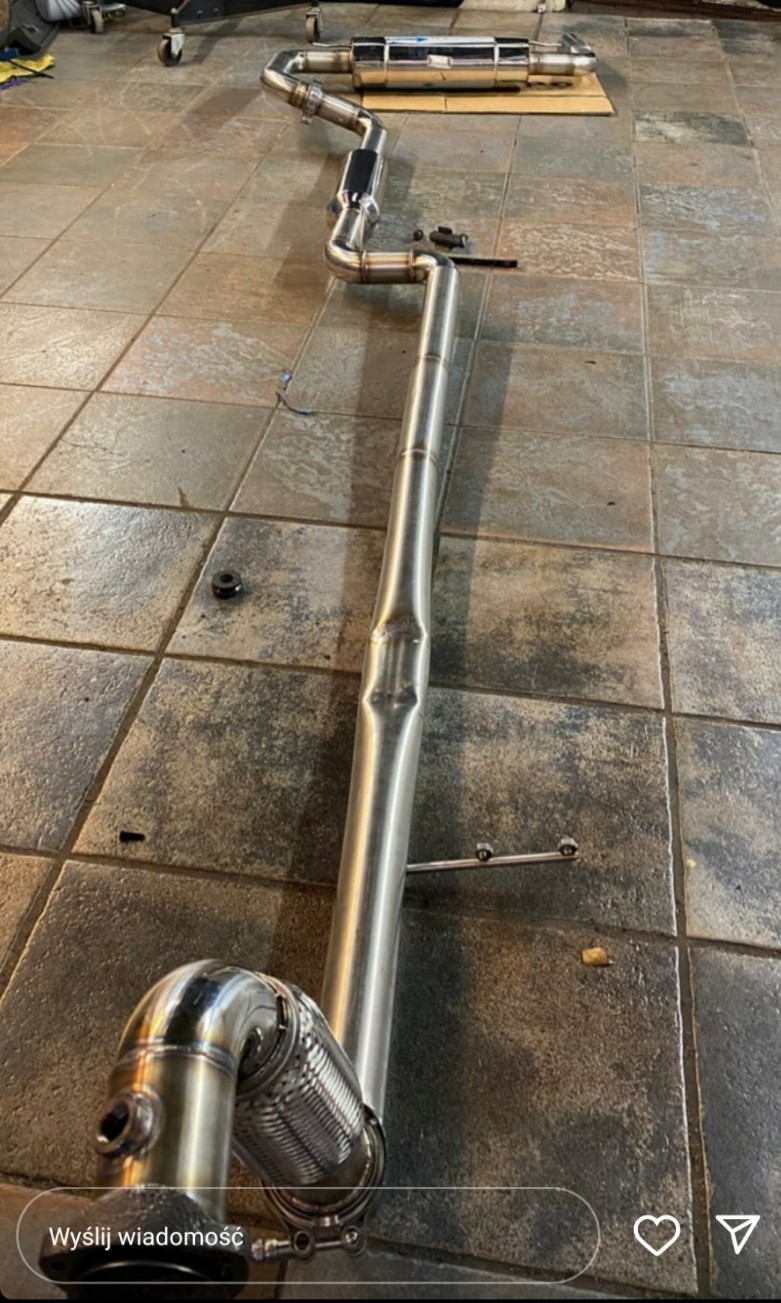

Troszkę nowości. Ładny cichy wydech 2.5" i otwarty most 3.91 po odświeżeniu z kompletnym ręcznym. Mam też poliuretany na całe auto więc w czasie montażu będę odświeżał części zawieszenia.

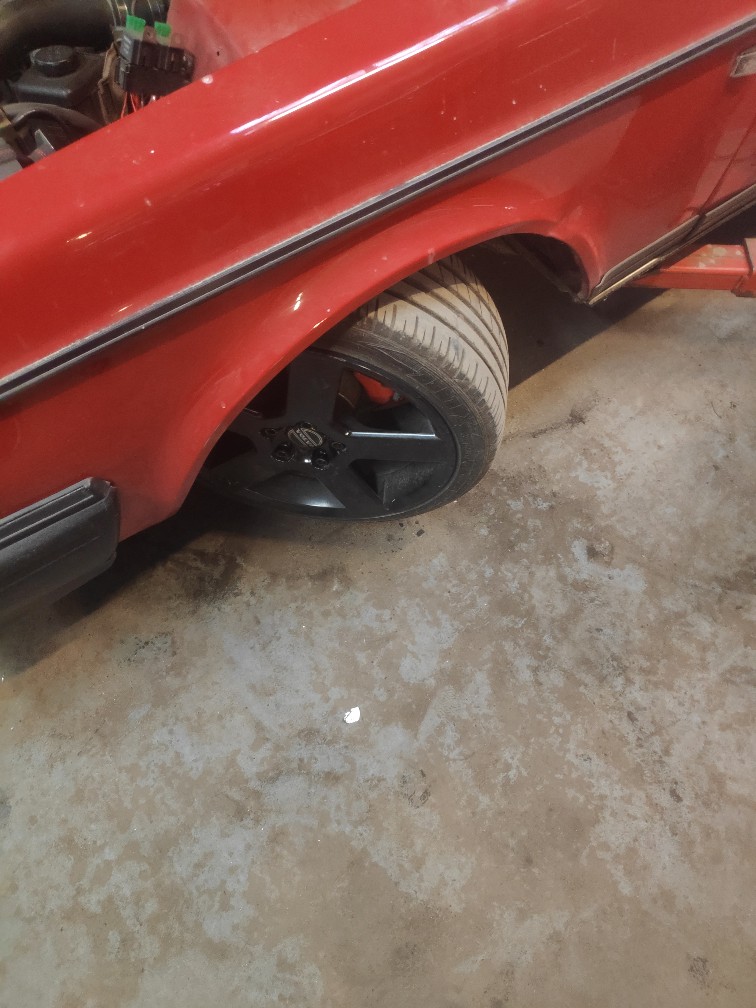

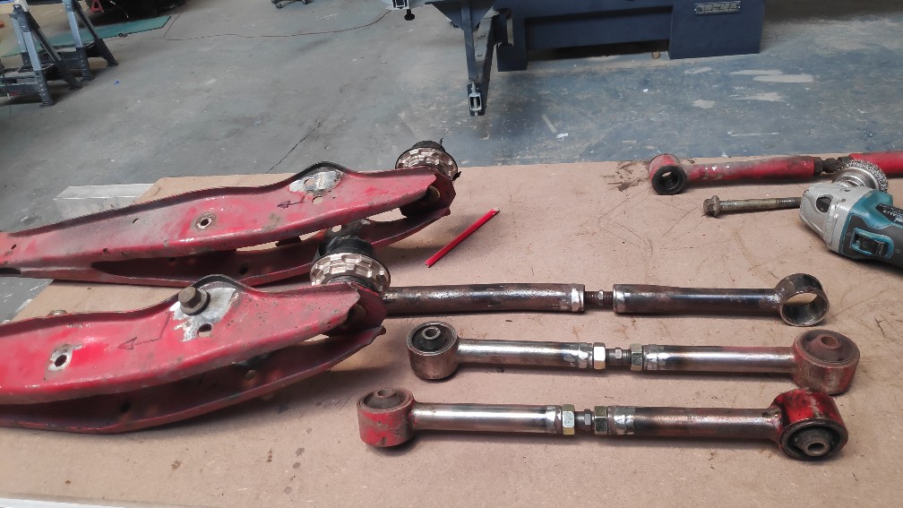

Jak już zrzuciłem całe to zawieszenie to zrealizowałem kilka pomysłów które chodziły mi po głowie :) przesunąłem punkt mocowania mostu w dolnych wahaczach troszkę do przodu i dodałem regulowane drążki górne co w zamyśle pozwoli na wrócenie kołem w środek nadkola (niestety przy obniżeniu koło ucieka w tył). Do tego regulowany panhard i stabilizator 19mm.
Z przodu tak duże obniżenie auta powoduje bardzo duży kąt wahaczy i drążków kierowniczych więc pod kolumnę wsadziłem 5cm spacer który obniża wahacz a drążki obniżyłem adapterami skrętu które dodatkowo zwiększają wychylenie kół. Łącznie z przeróbka przedniego zawieszenia na gwintowane chyba nie zostało już nic od spodu co nie jest w jakiś sposób zmodyfikowane.

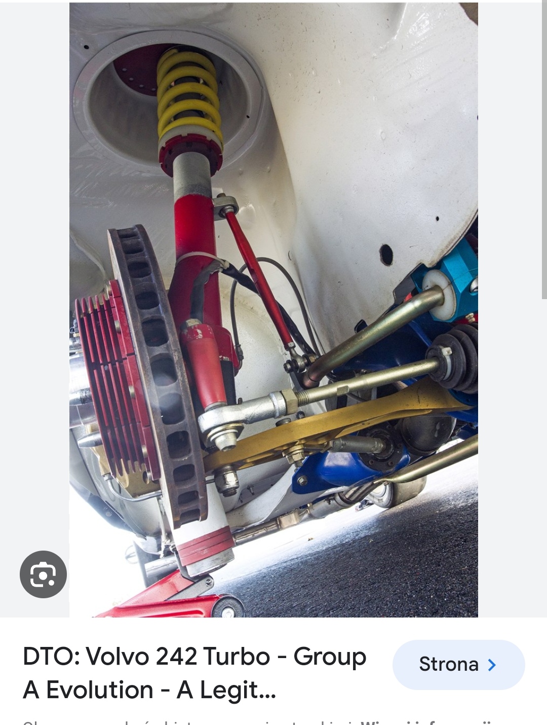

Napisałem dwa posty wyżej jak wróciłem geometria układu kierowniczego i zawieszenia do seryjnych nastawów przy jednoczesnym obniżeniu, ale z racji tego że nie czytasz podsyłam zdjęcie jak poradzili sobie z tym problemem panowie przygotowujący 240 do grupy A i tak jest to rozwiązane również u mnie. W innym przypadku każde odejście od poziomu będzie mimo najszczerszych chęci pogarszać prowadzenie auta a nie usprawniać, ale jeżeli jesteś zadowolony ze swoich rozwiązań to dobrze dla Ciebie bo mi jest absolutnie wszystko jedno. Mam nadzieję że na tym zakończymy bo nie o tym temat.

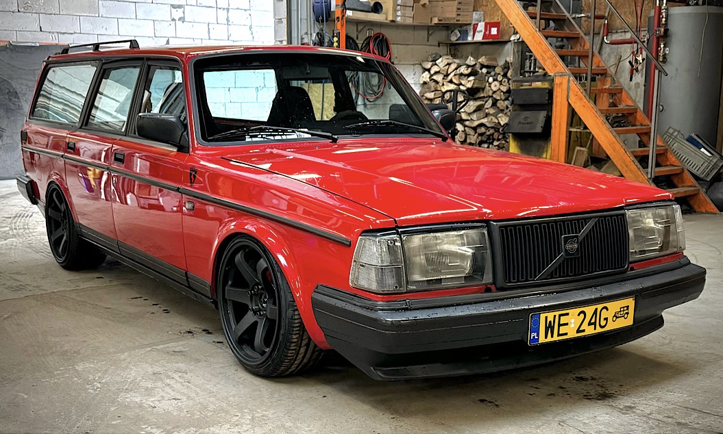

kemizo
Posty: 636
Re: Volvo 240 Turbo Evolution
Post autor: kemizo »
Nonsensu ciąg dalszy :) felgi to cztery razy 18x9,5cala. Z przodu więcej jak 9 cali bym nie polecał natomiast z tyłu można by jeszcze dołożyć jakby ktoś się uparł :) no i żółta blaszka bo strefa wiadomo.
