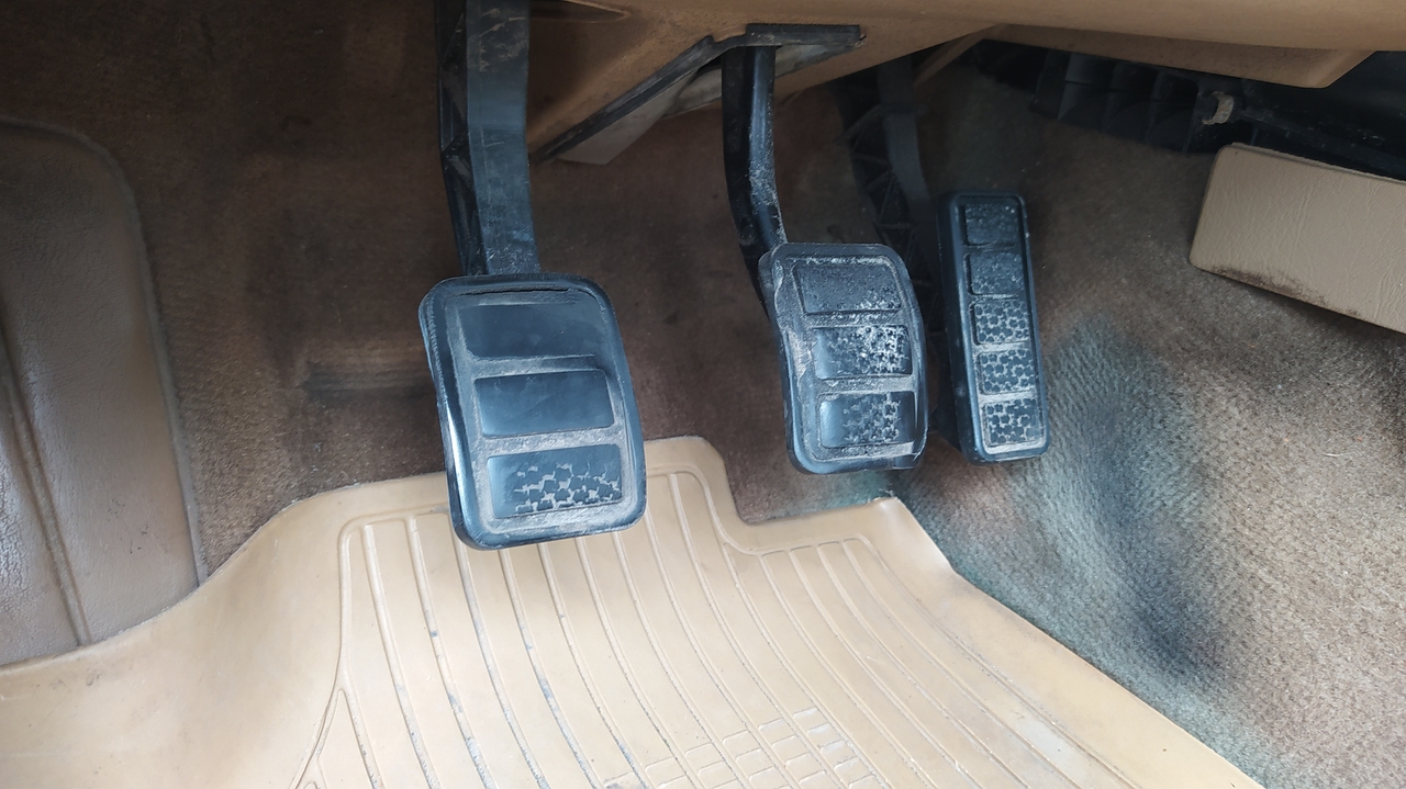

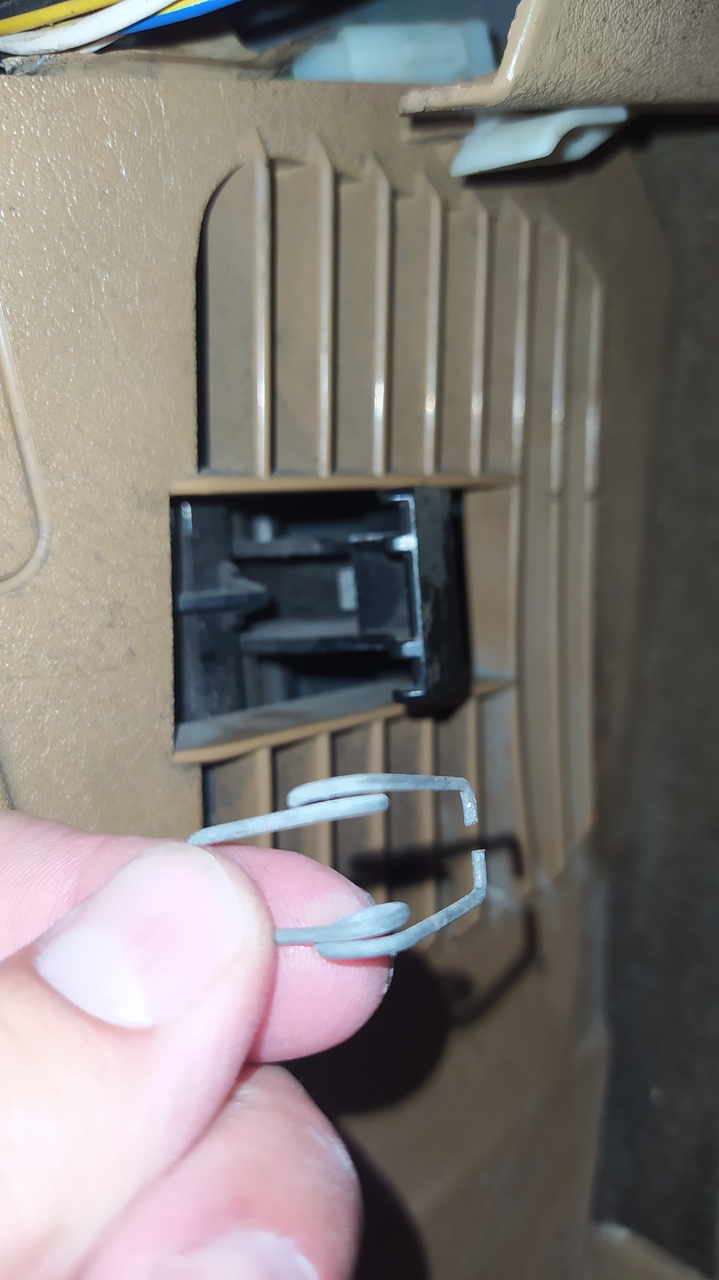

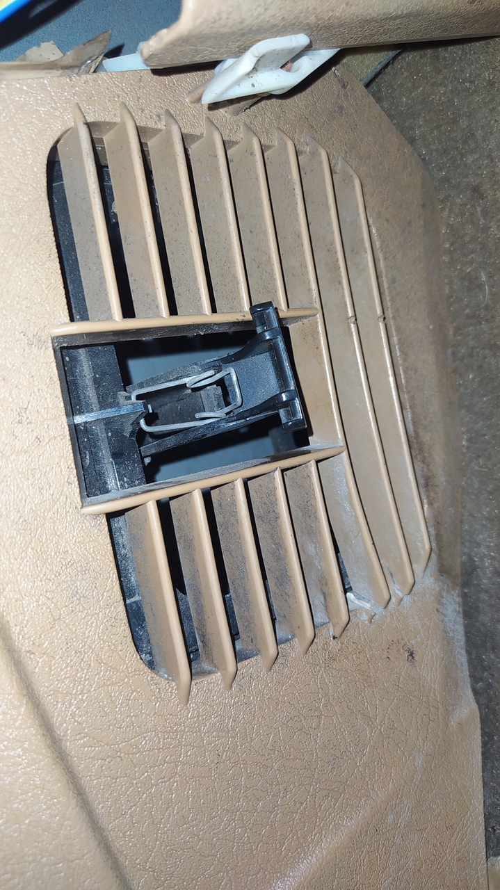

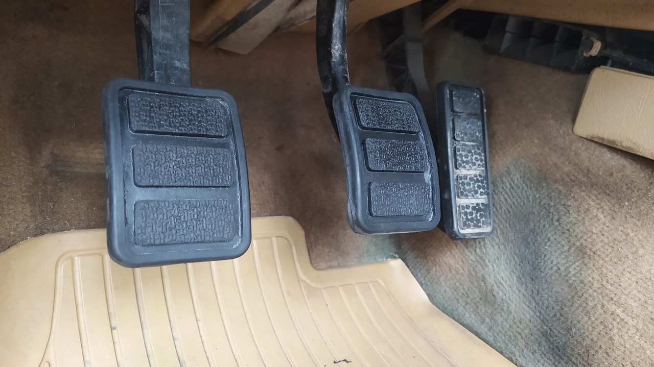

Ponownie dzięki wszystkim za pomoc. Przedwczoraj zacząłem trochę działać przy volvo. Uporałem się z jednym tematem, bo dość przypadkowo zauważyłem (przy zmianie zużytych gumowych nakładek na pedały) pewien metalowy element. Okazało się, że to nieszczęsna sprężyna od wajchy zamykającej obieg powietrza na nogi kierowcy.
Nakładki wymienione. Zostawiłem od pedału gazu, bo w zasadzie nie był tak zniszczony. Inna sprawa, że nie znalazłem zamiennika.

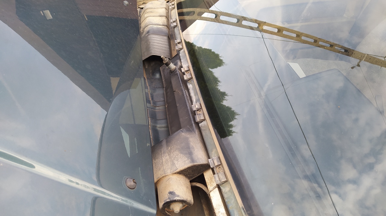

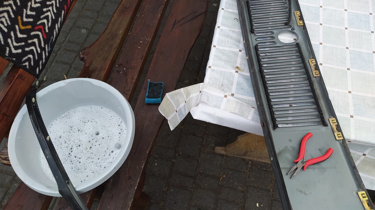

No i na koniec, po nocnych bardzo obfitych ulewach okazało się, że gdzieś pod nogami pasażera (z przodu) jest mokro. Nie mam pojęcia skąd to przecieka i zacząłem od wyjęcia kratki podszybia obok maski, ale tam było zaskakująco czysto. Szukać trzeba dalej, może odpływ nie dawał rady z taką ilością wody...
Przy okazji umyłem uszczelki i przesmarowałem specyfikiem, żeby nie były takie sztywne.

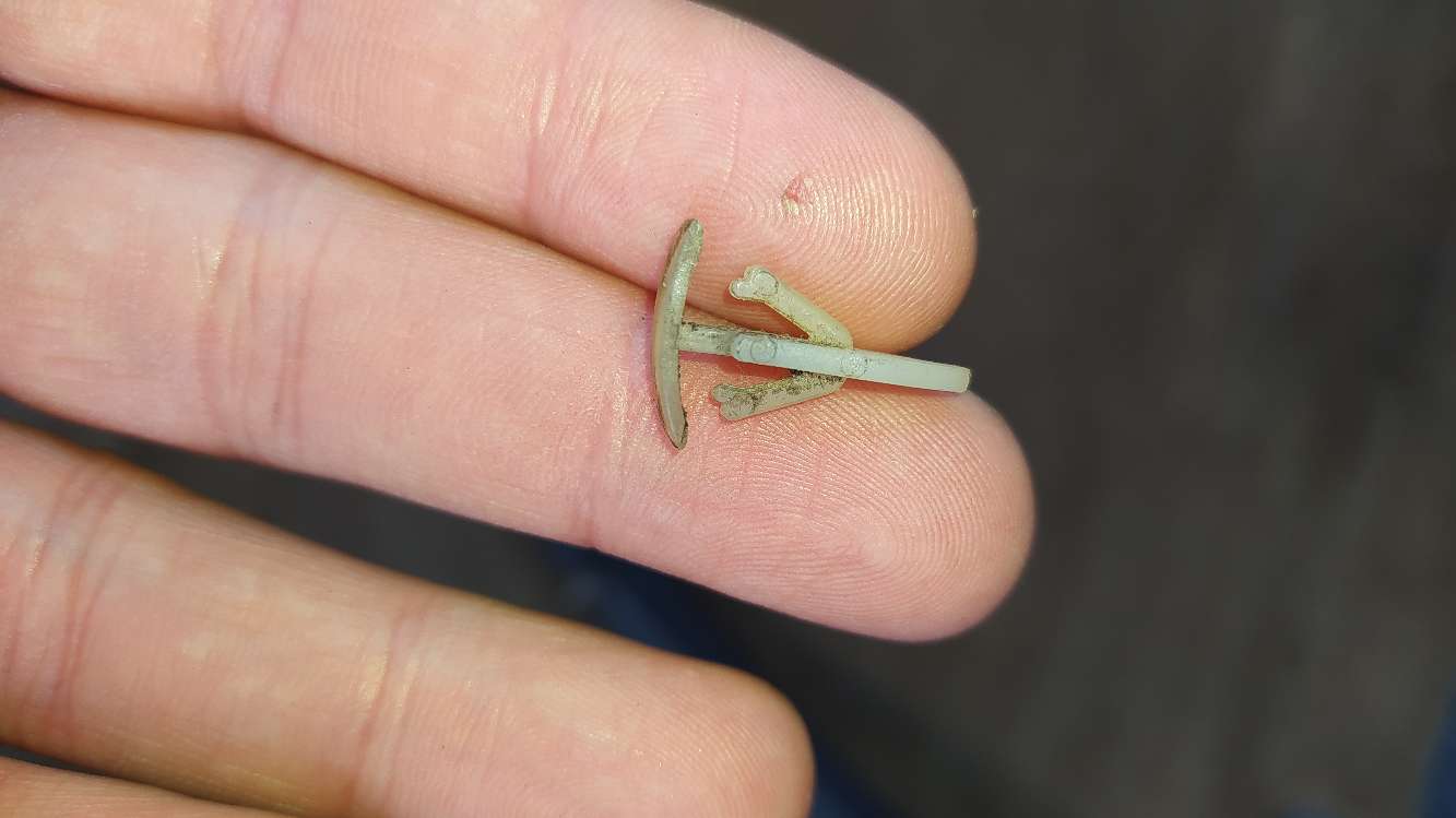

No i okazało się, że muszę dostać trzy białe spinki łączące uszczelkę z kratką podszybia.

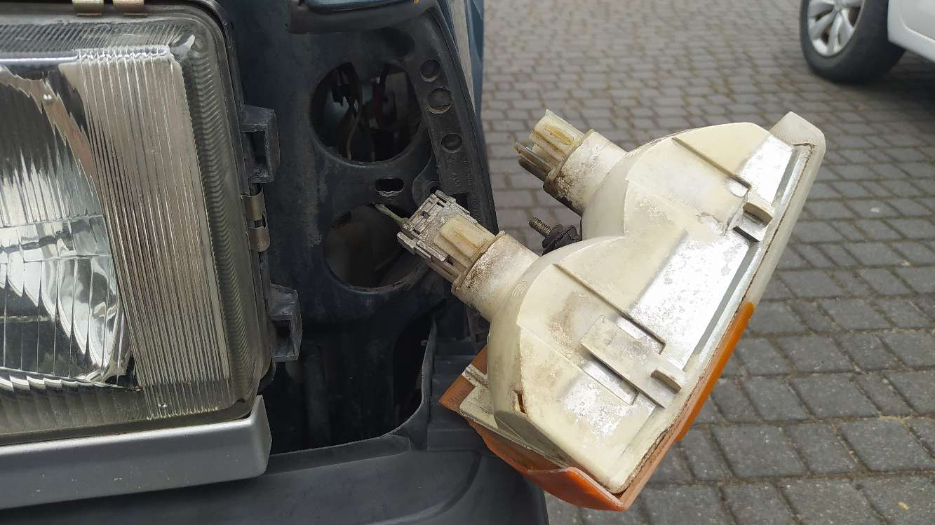

Wiem, że razi trochę brak jednolitych kierunkowskazów, ale przy wczorajszej wymianie okazało się, że nadawca pomylił paczki i przesłał mi dwa inne kierunkowskazy. Ten na którym w sumie mi mniej zależało (ale jak wymienić to już dwa) był ok, ale od strony kierowcy był cały biały...
Przez wzgląd na stan właśnie tego kierunkowskazu zakupiłem nowe, bo jest spękany i nawet ma niewielką dziurę w jednym miejscu.
Na razie musi zostać do momentu poprawy pierwotnego zamówienia.

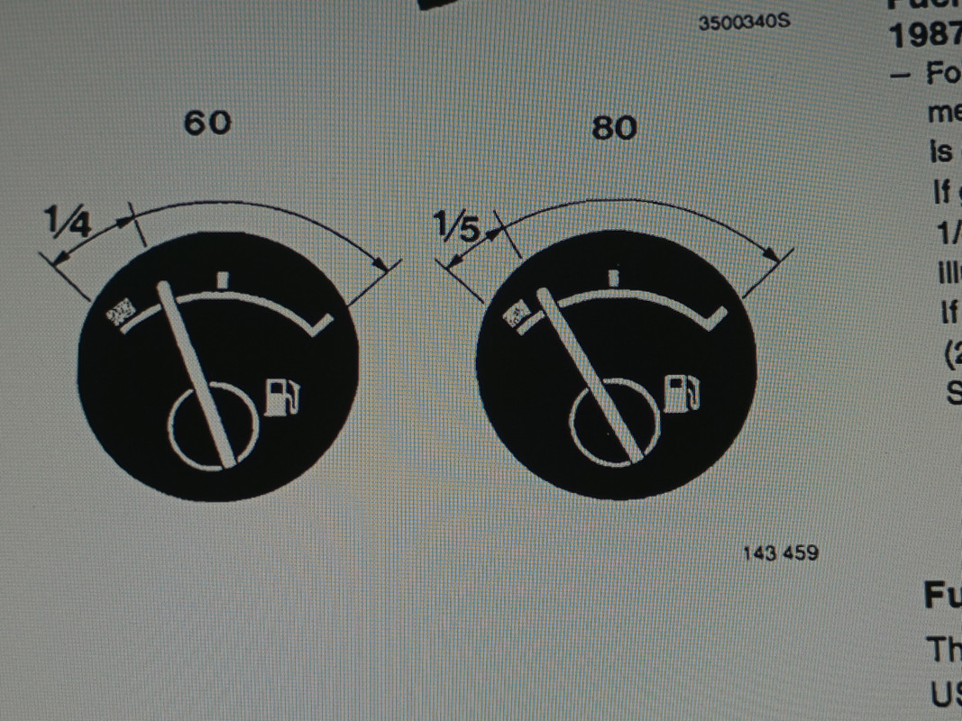

Najłatwiej zweryfikować to pomiarem rezystancji pływaka. Można też użyć opornika 68Ω, żeby przetestować wiązkę i wskaźnik.

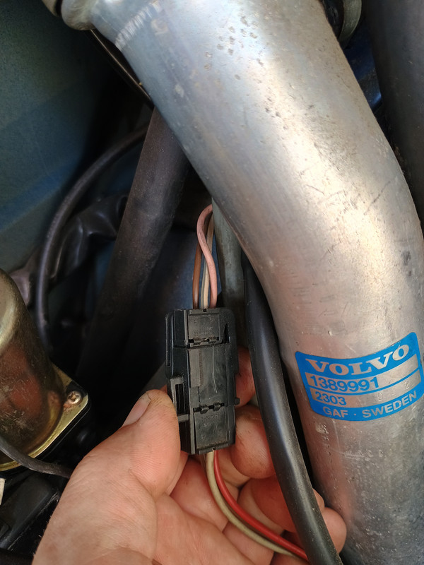

Wtyczkę wkładu będziesz miał w bagażniku, po lewej stronie, przy rurze wlewowej:
Trzy kabelki. Różowy/czerwony to zasilanie pompy, brązowy i biało-szary to pływak . Rozpinasz wtyczkę i pomiędzy brązowy i biało-szary przewód wpinasz opornik 68Ω. Po włączeniu zapłonu wskaźnik na desce powinien pokazać:
60 to wskaźnik ustawiony dla 60 litrowego zbiornika, 80 dla 80 litrowego. Z tyłu wskaźnika jest stosowna zworka.

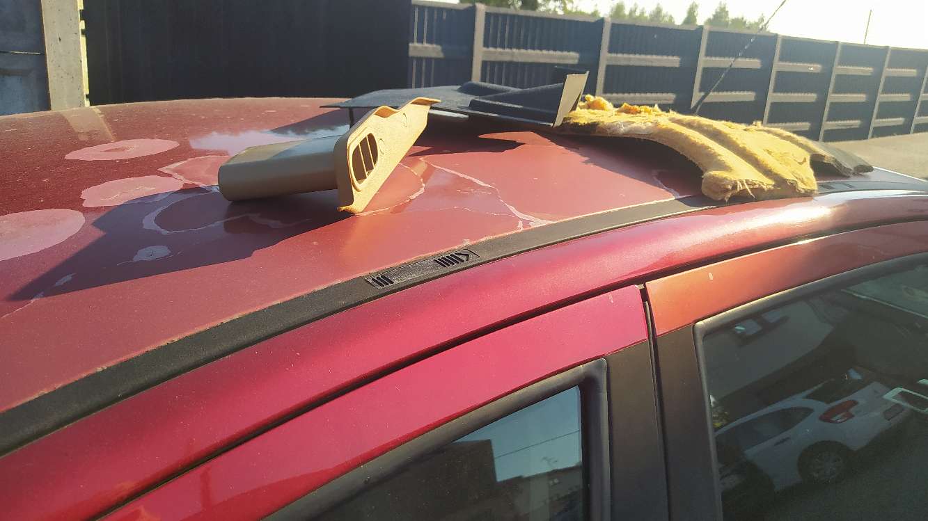

Przy okazji rozbierania umyłem w wannie wszystkie plastiki. Później suszyły się na poczciwy 307, którym jeżdżę na co dzień.

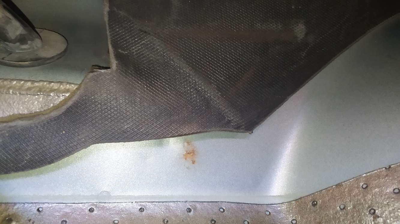

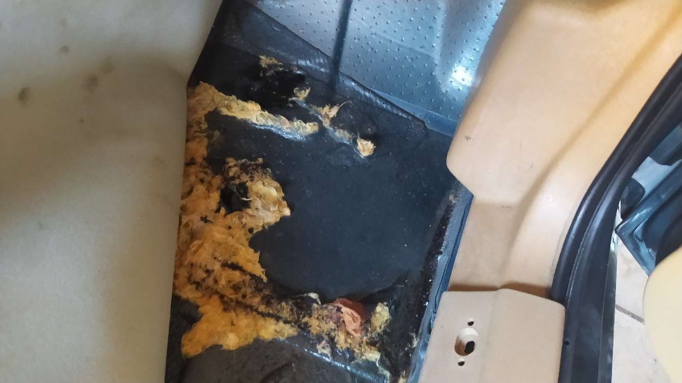

Ogólnie po dostaniu się do gąbek okazało się, że nie jest tak źle. Mokry był tylko fragment gąbki przy samej podłodze. Właściwie jej brzeg tuż przy tym "komputerze" przy nogach pasażera. Mowa o gąbce, która na foto jest już wyjęta i pozostały tylko jej szczątki, ta z ogumieniem była w 100% sucha.
Okazyjnie zauważyłem też lekkie ognisko rdzy w dość nietypowym miejscu. Na szczęście było zupełnie powierzchowne. Papier ścierny, odrdzewiacz i na końcu wykończenie masterbondem powinno temat załatwić

Generalnie do tej pory jeżdżę z jednym starym kierunkiem, bo sprzedawca po raz kolejny wysłał mi biały, mimo zgłaszania błędnej wysyłki już w poprzednim zamówieniu...

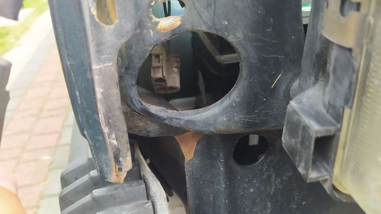

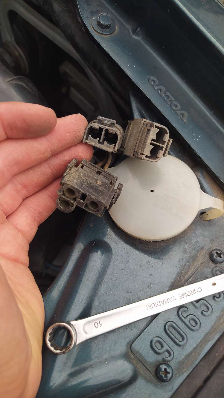

Co ciekawe lewy kierunkowskaz nie miał podłączonej górnej kostki, ktoś zapomniał przy wymianie żarówki?
Na koniec (jak zawsze 😉) pytania. Do czego służą te kostki? One są zaraz przy lewym przednim kierunku. To od halogenów, których nie posiadam? Oczywiście chodzi mi o te dwie górne.

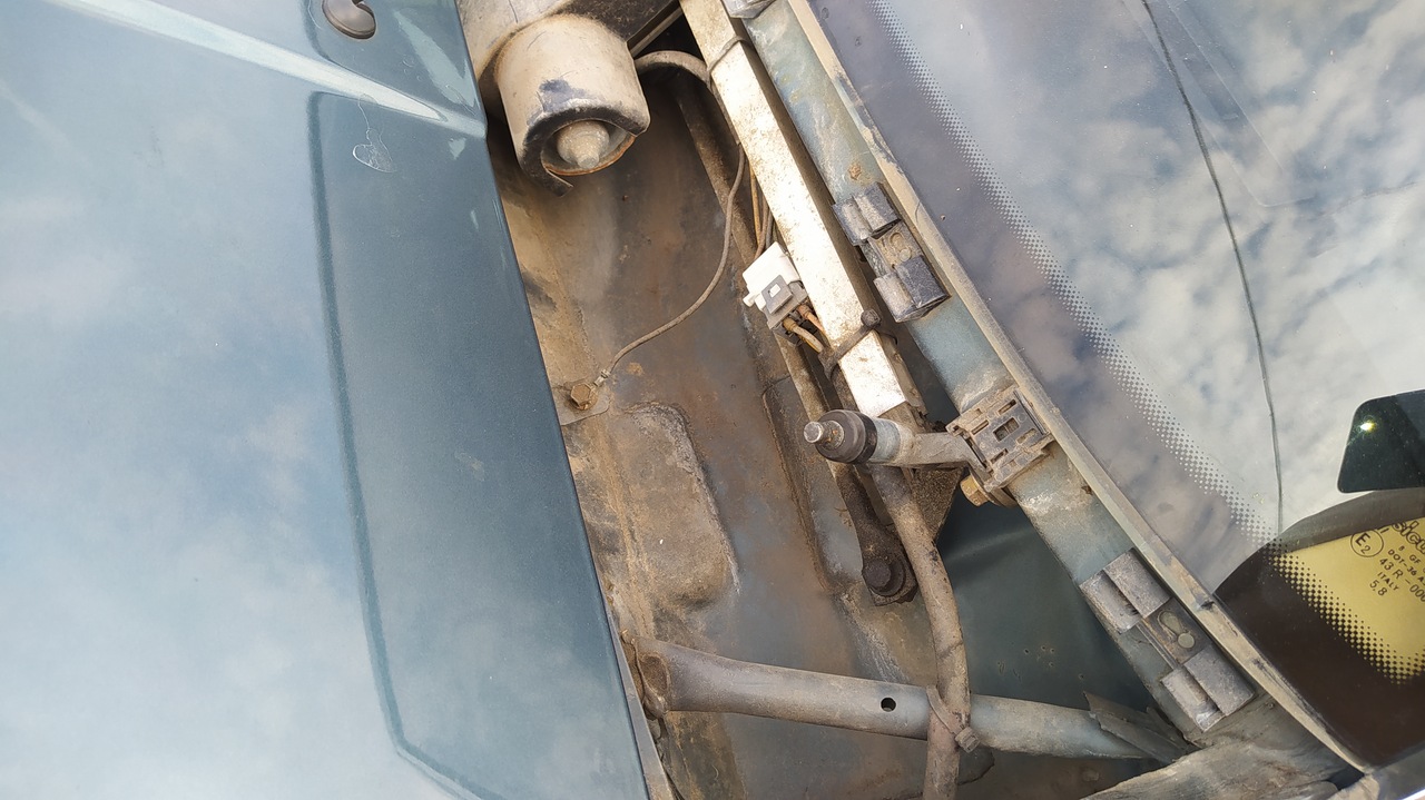

I ostatnia kwestia to dalej nie rozumiem jakim cudem miałem mokro w tym miejscu przy pasażerze. Ja tam nie widzę żadnych odpływów, żadnych kanalików. Wędrowałem tam głową wszędzie i nic nie widzę, ślepy jestem? 🙂
No i jak ktoś mógłby poratować tego typu spinkami to proszę pisać śmiało, na pewno się dogadamy.

Posty: 1419
Zdejmij plastiki, dywan, gąbki - wszystko - w okolicy pojawiania się wycieku. Pierwsza metoda to oczywiście zalanie wodą z węża podszybia, szyby, drzwi itd. Druga to wieczór z książką w samochodzie podczas deszczu. Ważne by postawić samochód tak jak zawsze (bo woda może dostawać się tylko gdy stoi lekko przechylony). Ważne by zaobserwować trasę wody a inaczej niż na "bieżąco" często jest trudno.
