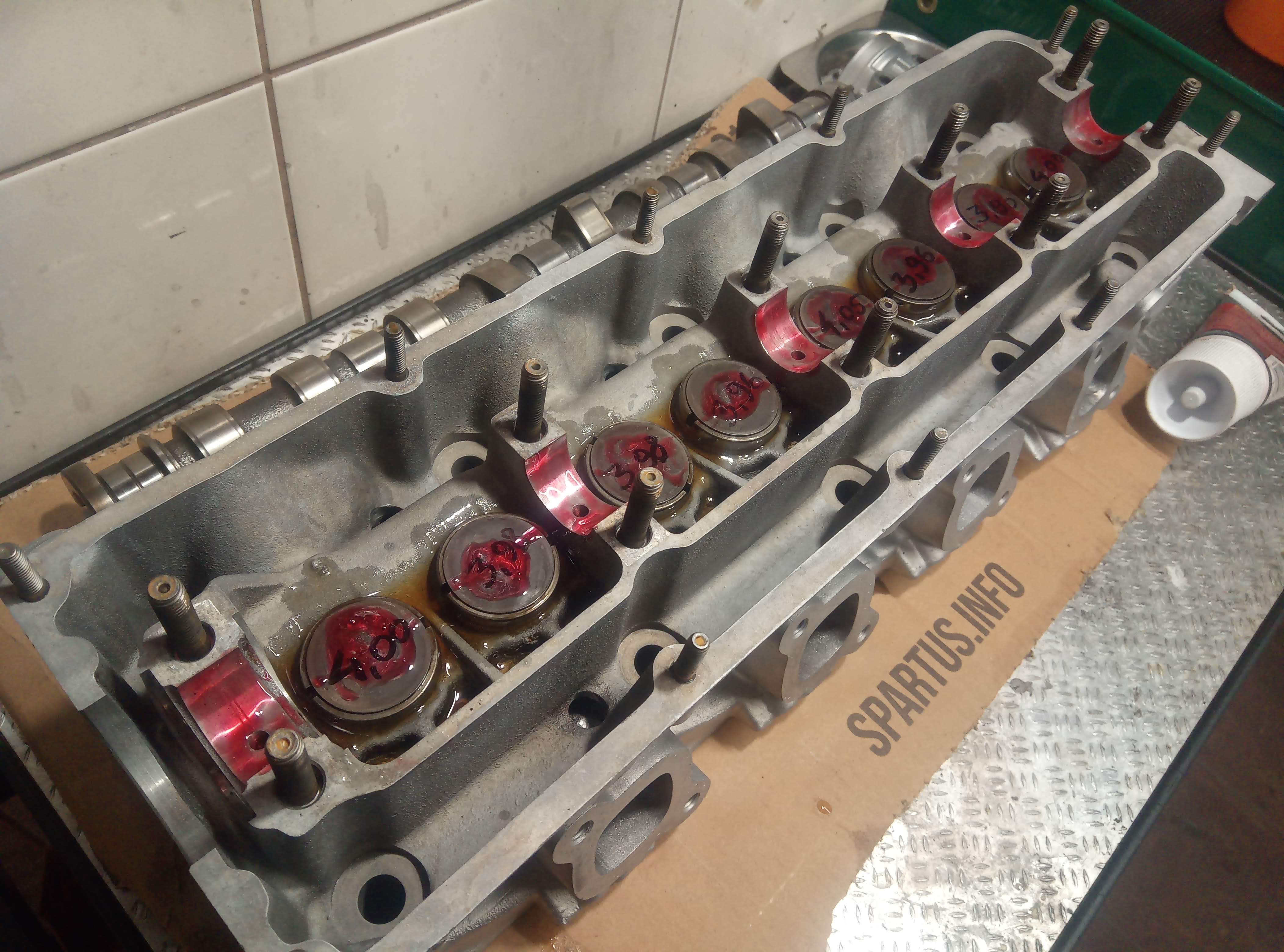

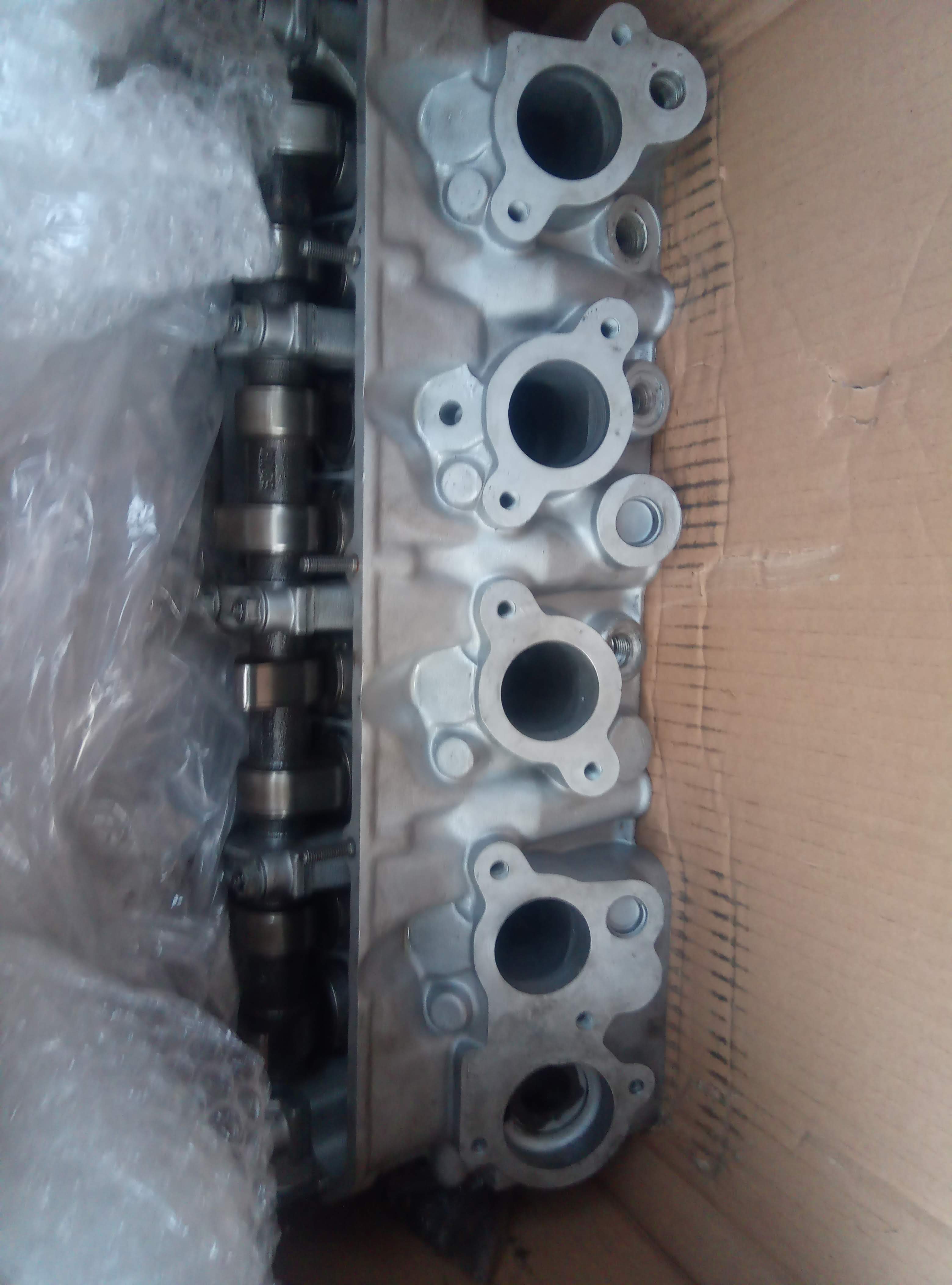

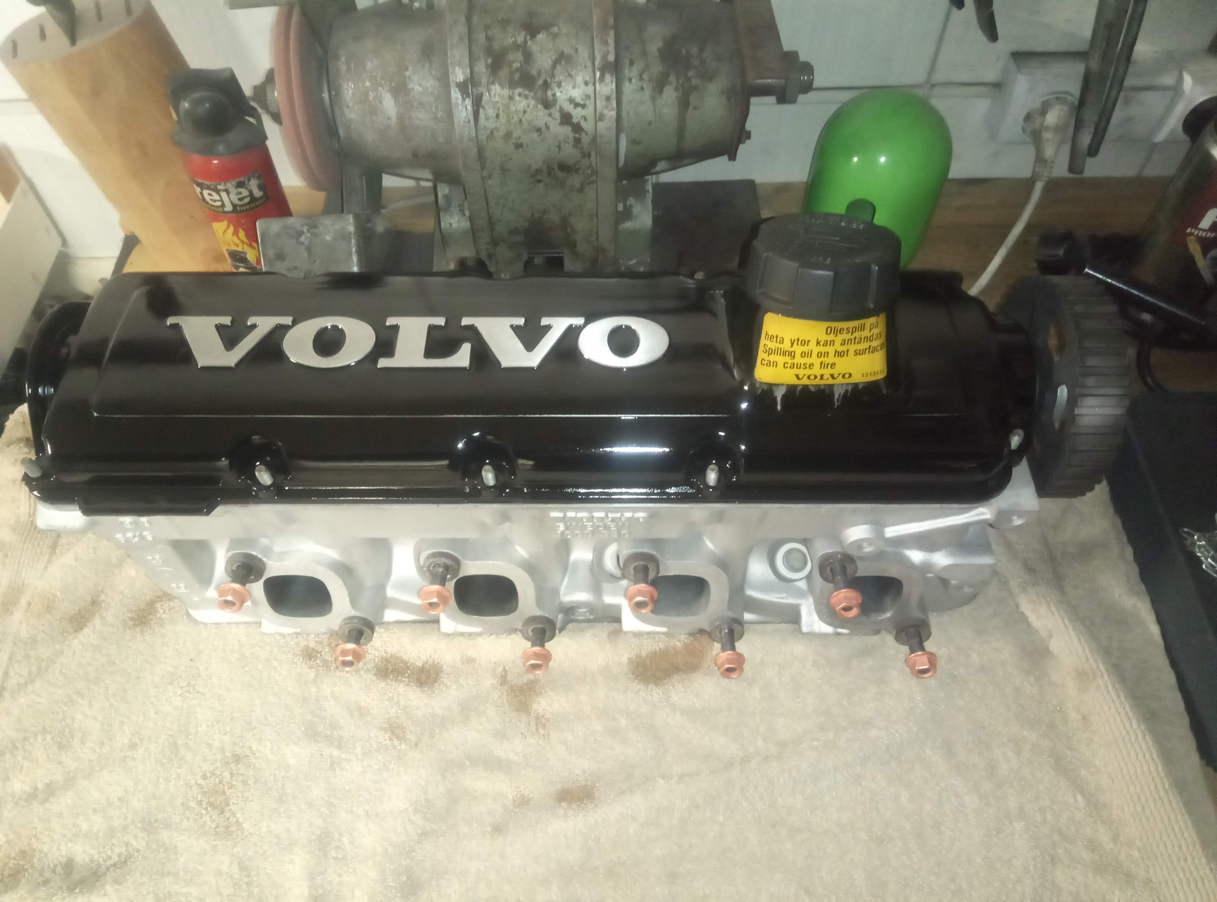

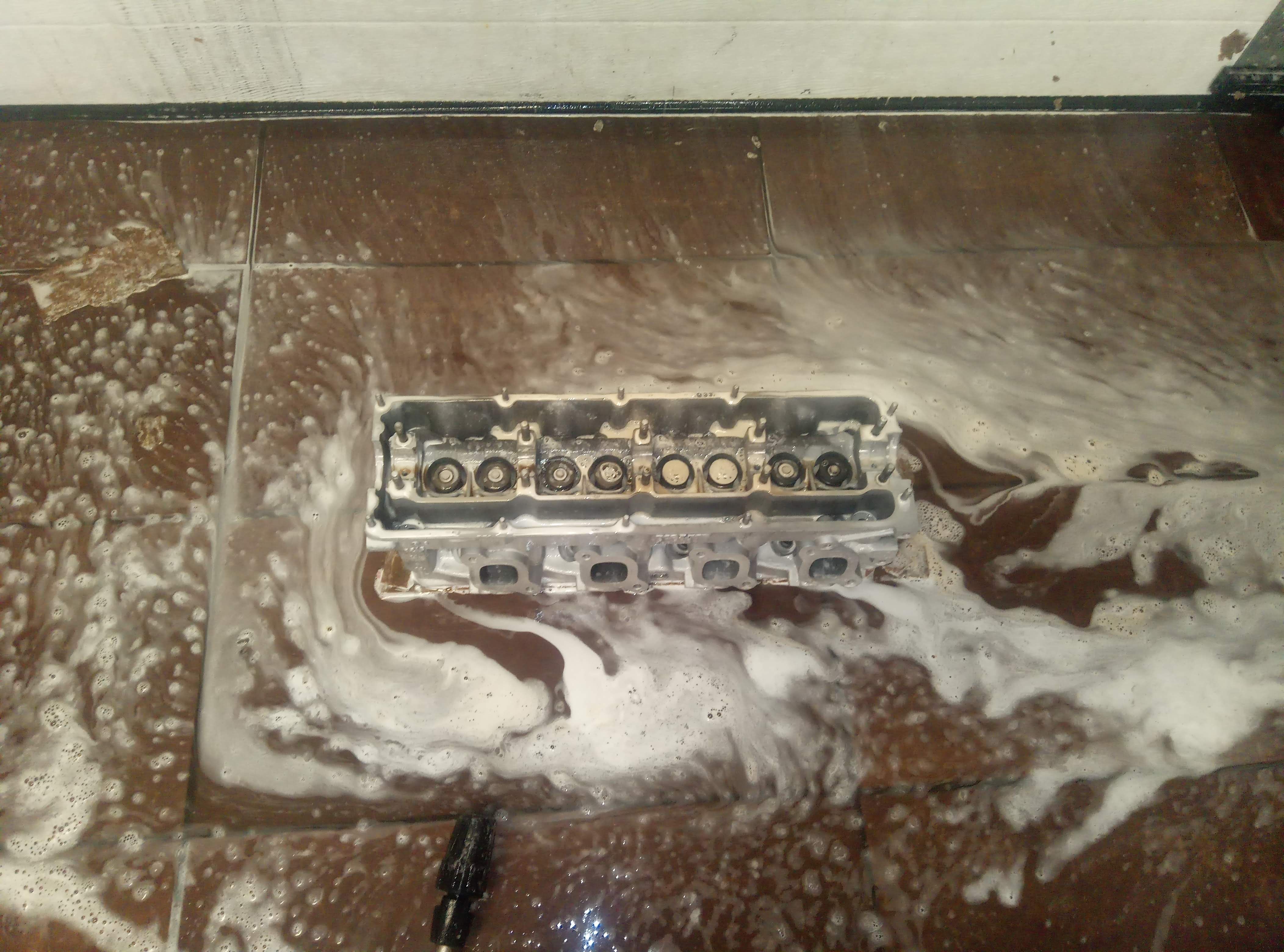

Przyjechała głowica.
Do zakładu wysłana czysta, wróciła ujebana.
Niby robotę zrobili dobrze, wałek wypolerowany, luzy ustawione, całość wygląda ok.
ALE :) strasznie niechlujnie. Wszędzie syf i brud.

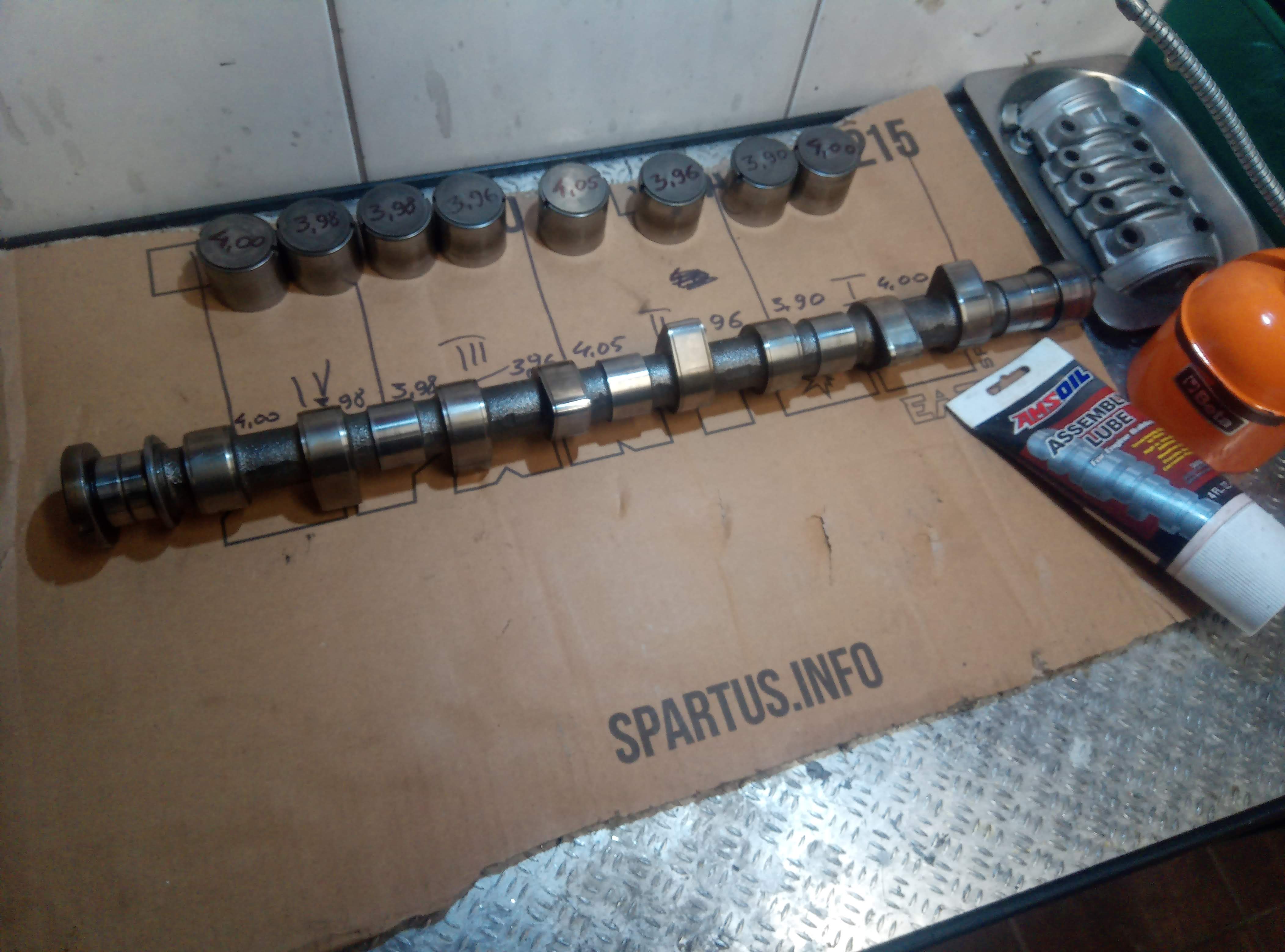

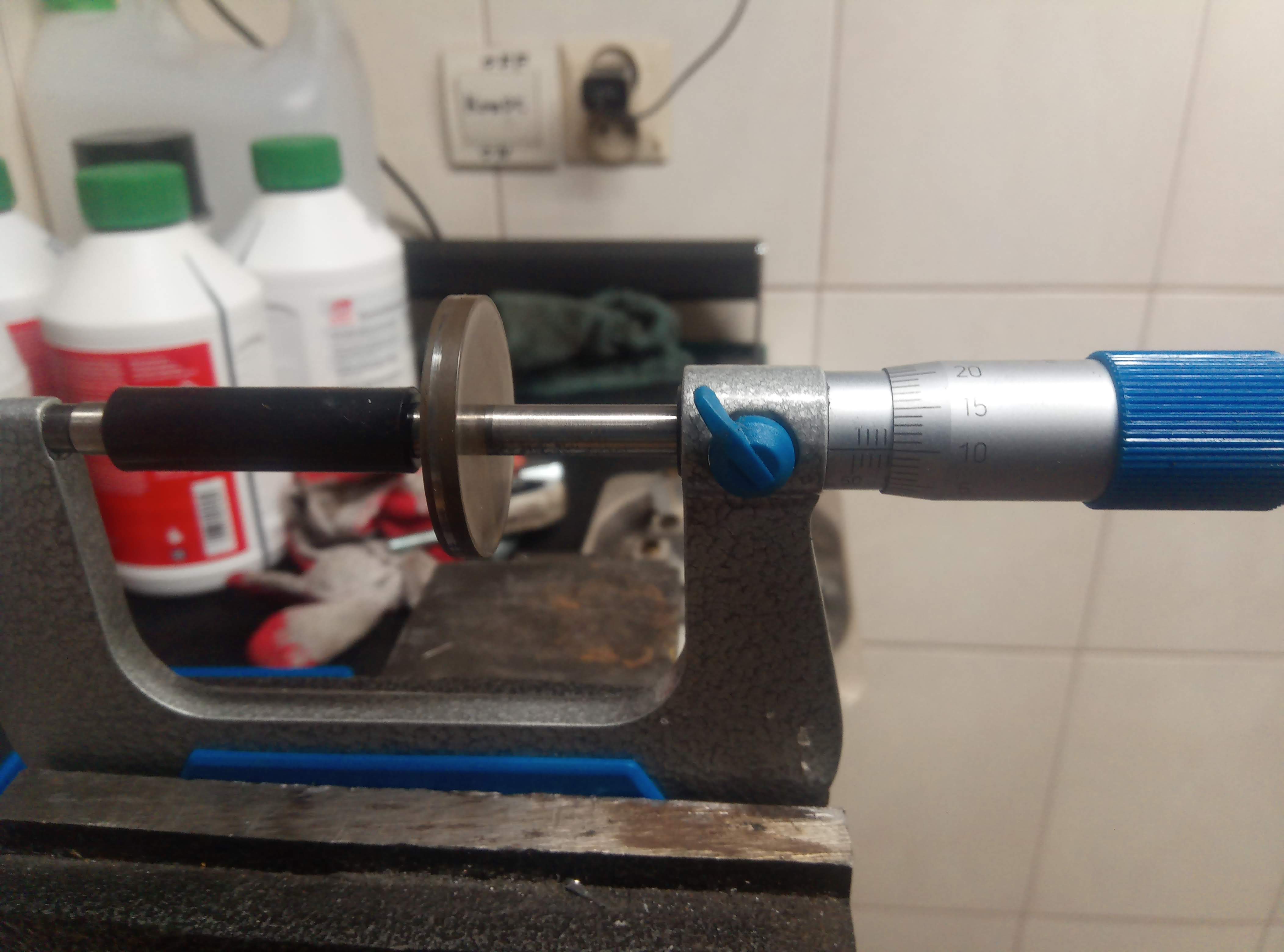

Przy okazji pomierzone płytki - ktoś, kto to kiedyś ode mnie kupi, będzie wiedział jaki rozmiar płytki na którym zaworze i będzie miał łatwiej regulować luzy :)

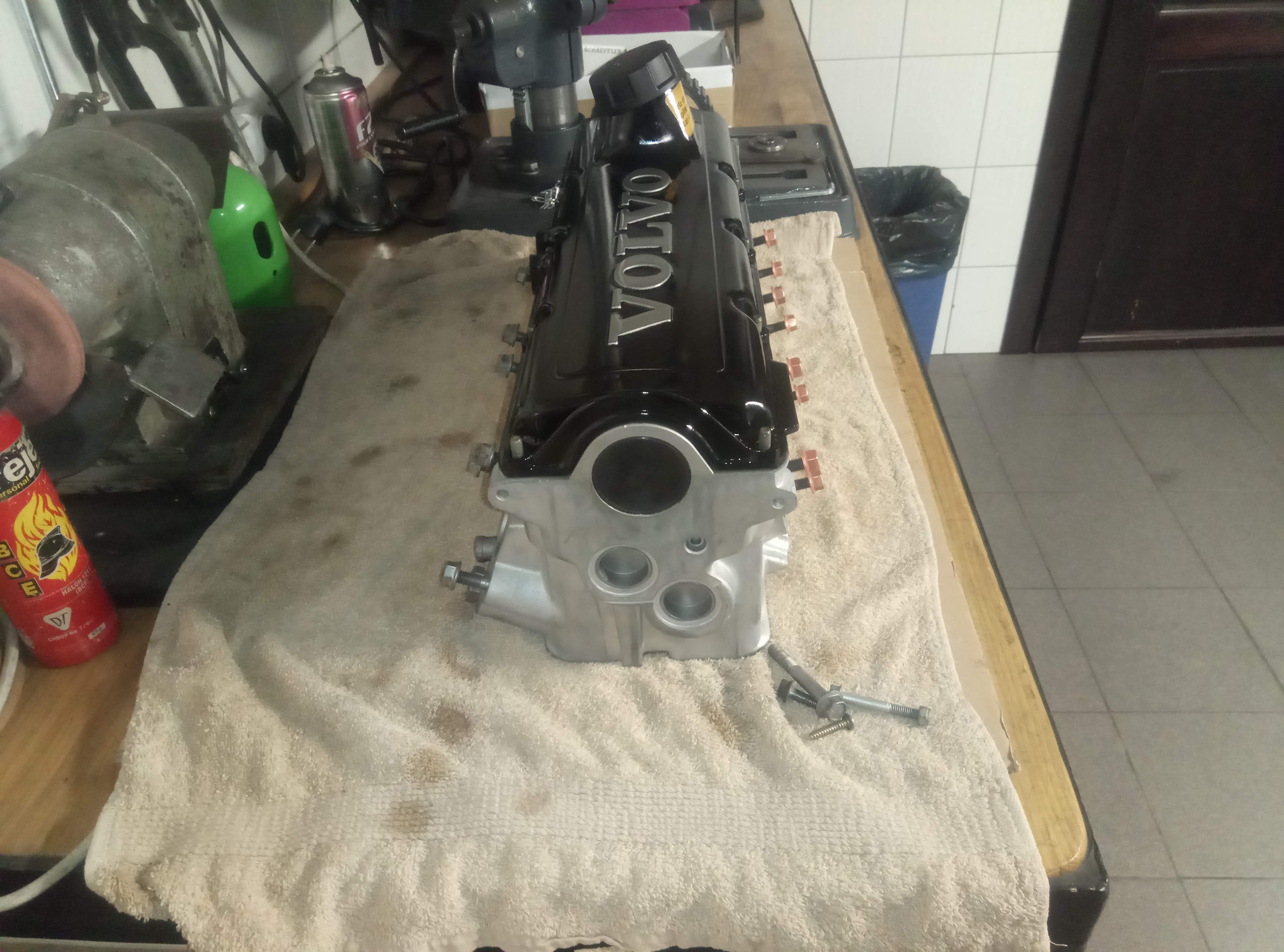

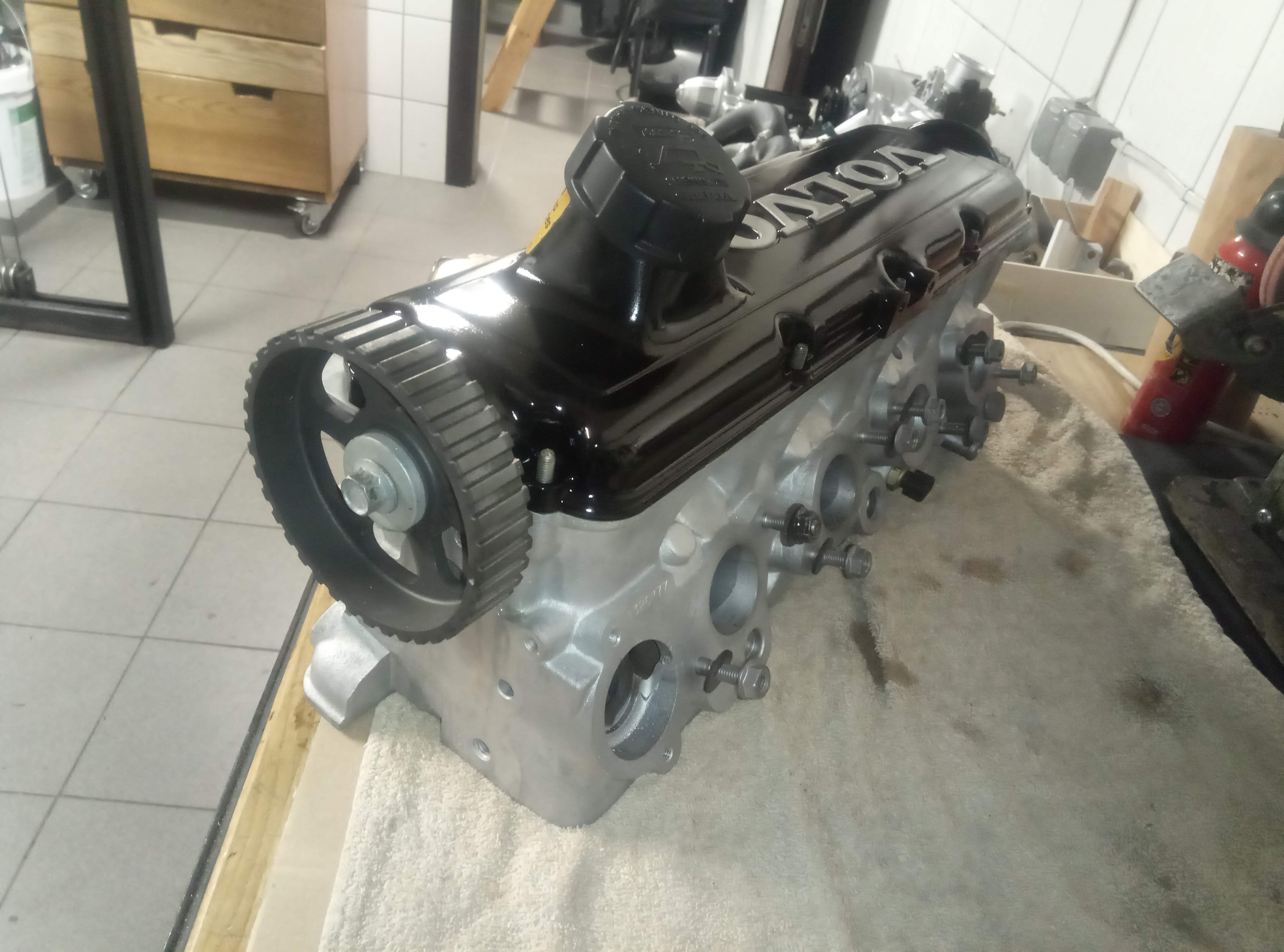

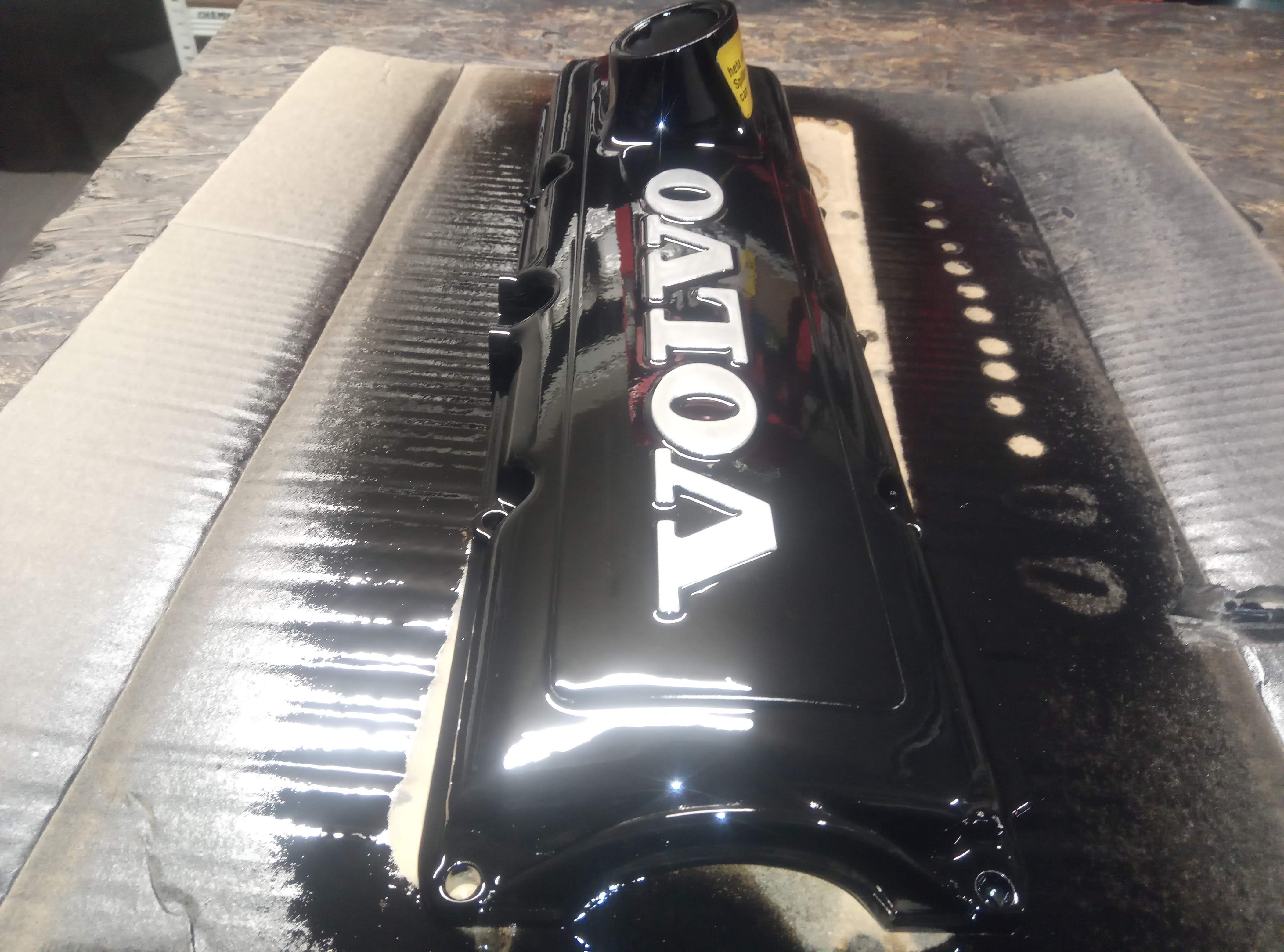

Napis na deklu aż się prosi o wypolerowanie na lustro ;)
Re: Mam i ja!
Dekiel piękna robota! To już fotka po wyschnięciu lakieru, czy bezpośrednio po malowaniu?
Jeśli chodzi o napis Volvo to ja bym go właśnie zostawił w macie.
Tyle tylko że teraz to wiesz... musisz strzelić dobry detailing komory silnika żeby to wszystko ładnie razem wyglądało ;)
Co do głowicy... No miejmy nadzieję że to prawdziwi fachowcy - skupili się na stronie technicznej, a olali tylko wizualną.
Z grubościami płytek fajny pomysł, tylko teraz nie zgub tego kartonu :lol:

Re: Mam i ja!
grodek75 pisze:Dekiel piękna robota! To już fotka po wyschnięciu lakieru, czy bezpośrednio po malowaniu?
jeszcze schnie :)
grodek75 pisze:Jeśli chodzi o napis Volvo to ja bym go właśnie zostawił w macie.
komora też z grubsza wymyta.
kiedyś mi się chciało jeszcze myć tłumiki i wieszaki do nich oraz jakieś zakamarki w podwoziu.
grodek75 pisze:Co do głowicy... No miejmy nadzieję że to prawdziwi fachowcy - skupili się na stronie technicznej, a olali tylko wizualną.
nie pierwszą głowicę robią.
do tej pory mechanicznie zawsze było ok
grodek75 pisze:Z grubościami płytek fajny pomysł, tylko teraz nie zgub tego kartonu :lol:
zdjęcia zostają - ja tu wrzucam tylko ich ułamek :)

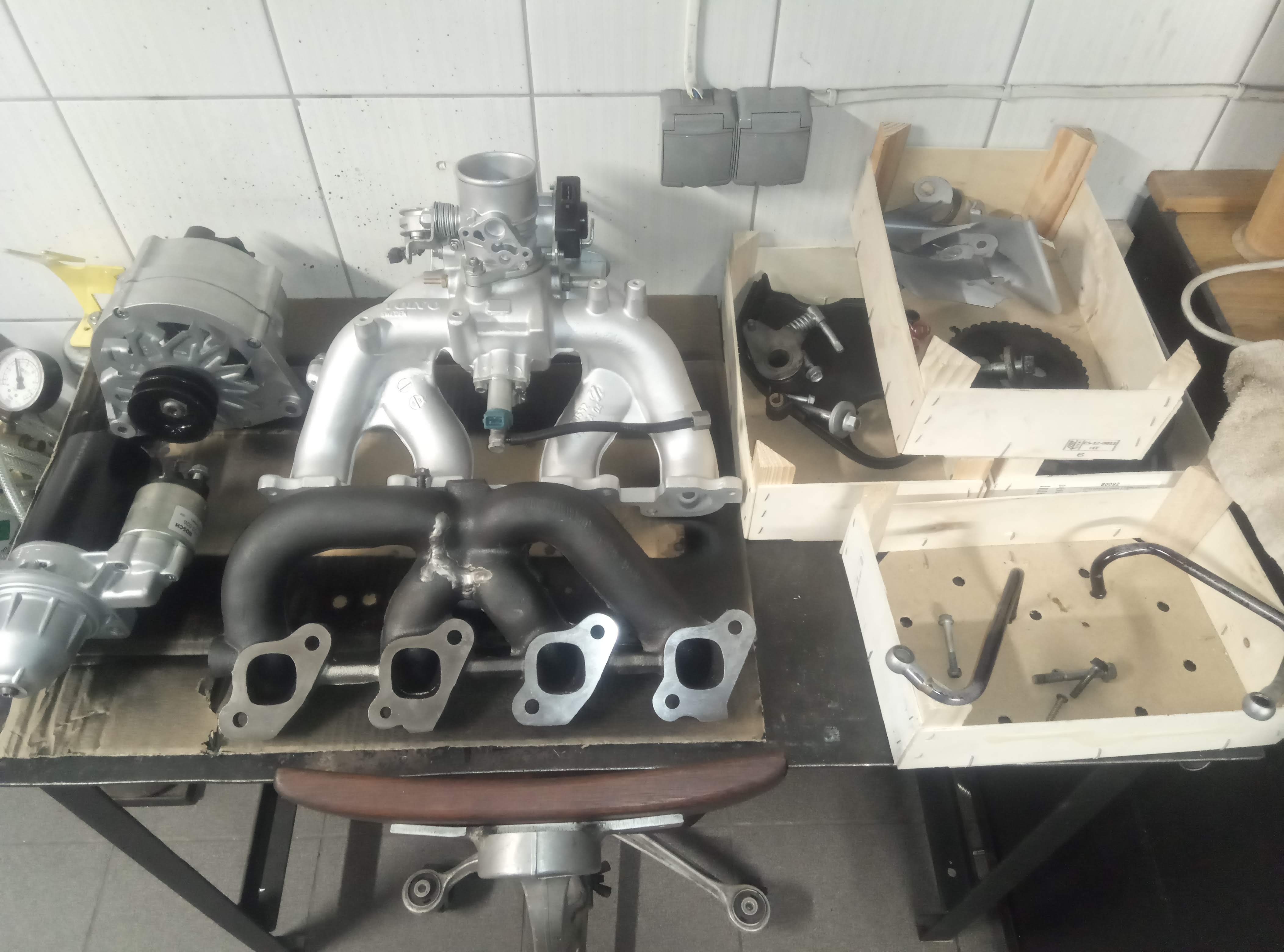

wszystko przygotowane do składania.
dekiel wyszedł całkiem spoczko, ale po tryśnięciu go bezbarwnym z naklejki spłynęło jakieś takie szare coś.
zobaczymy; pewnie pójdzie do poprawki

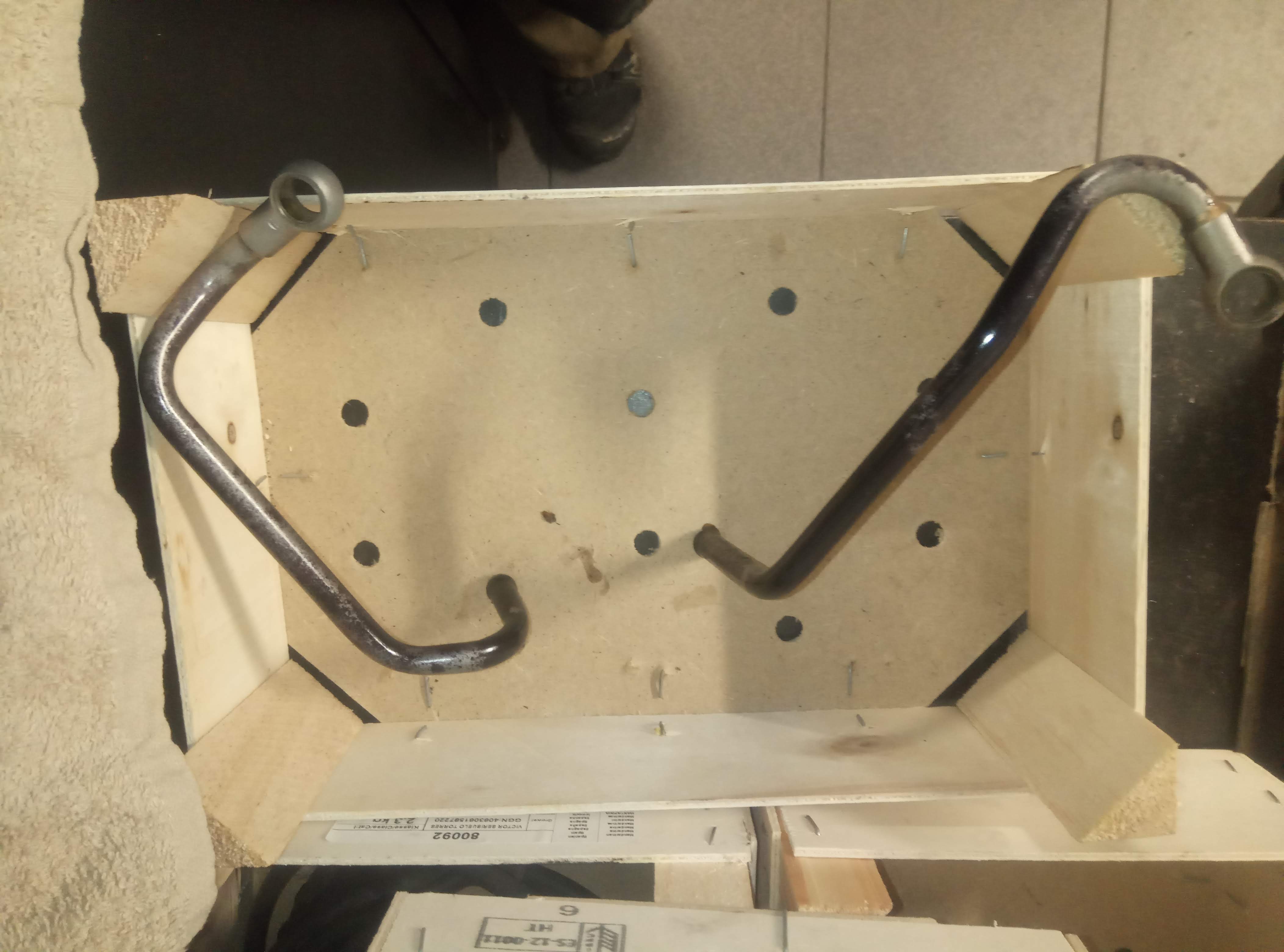

przewody turbo nadgryzł ząb. czasu.
zdaje się, że jeszcze pożyją, ale może jakieś sugestie na co je wymienić?

Dekiel istne cacko! 8-)
