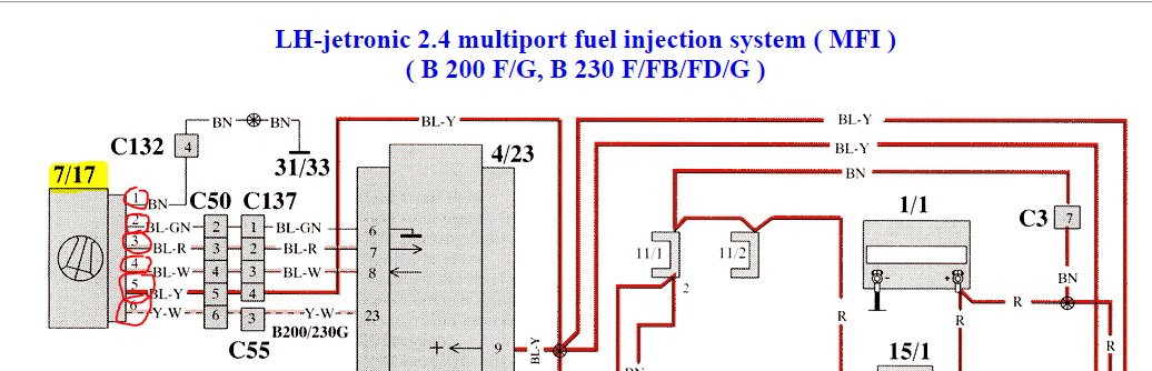

Nie wiem jak to czytać ale wg mnie 6 przewód jest tylko dla B200/230 G
Pozdrawiam serdecznie :)
