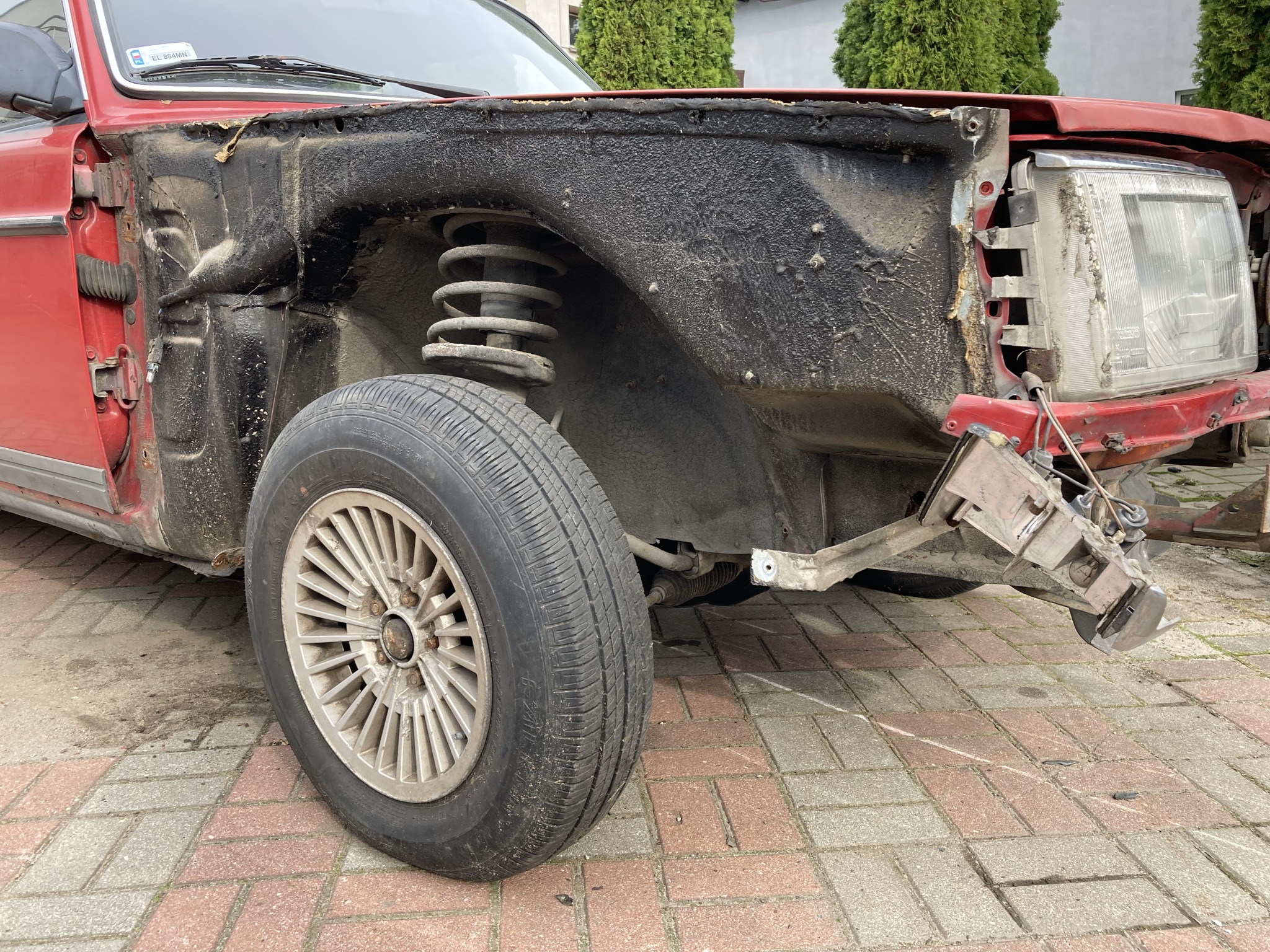

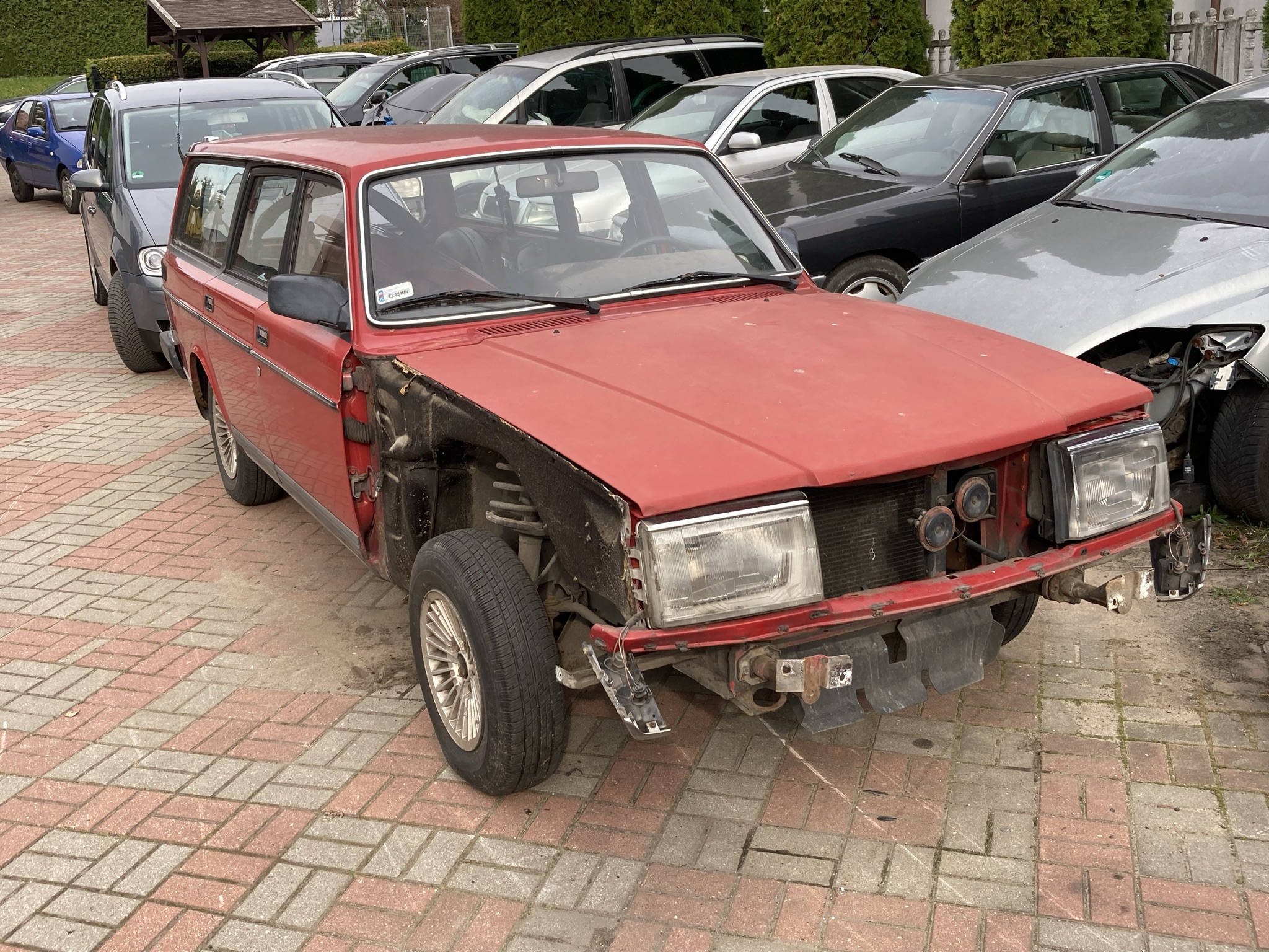

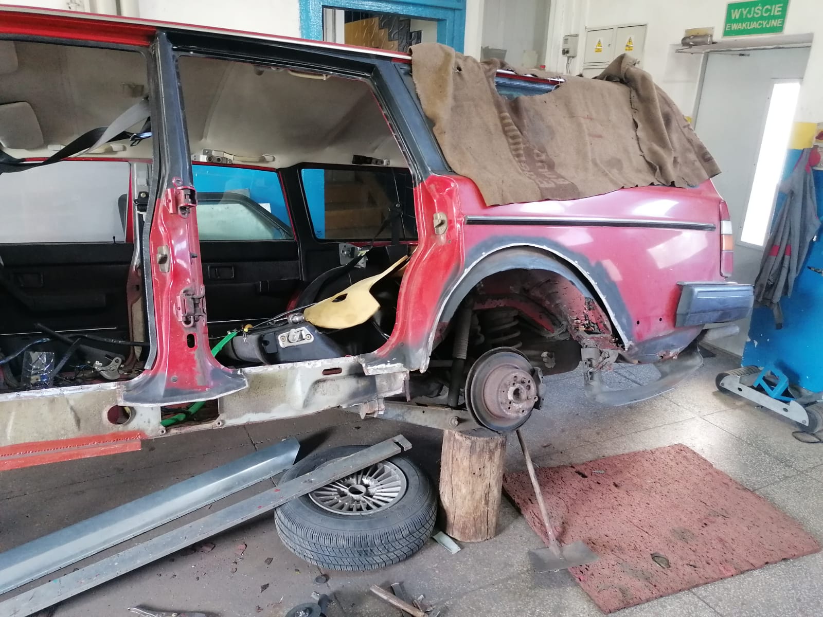

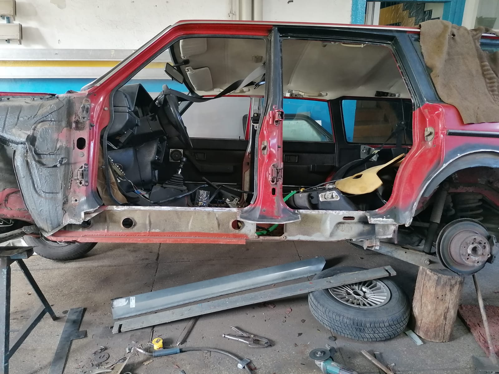

Witam po długiej przerwie wynikającej ze sporych napraw blacharskich jakie były konieczne w cegłówce. Spodziewałem się szczerze mówiąc, że będzie znacznie gorzej. Samochód w lutym odstawiłem, gdzie wyniknęły różne obsuwy terminów itd. Jeszcze się okazało, może nie widać tego dokładnie na zdjęciu, ale dół lewego przedniego błotnika jest przeżarty, także trudno tu mówić o ratowaniu tego elementu. Decyzja jest taka, żeby kupić ładną używkę, najlepiej pod kolor. Wczoraj wrzuciłem post w "Kupię części" odnośnie błotnika, a właściwie błotników, bo prawy jest pobity, pogięty. Jeżeli ktoś ma lub zna kogoś kto by miał to niech da znać, z chęcią zakupię w celu ratowania cegły.
Jak już wcześniej było wiadomo trzeba było zakupić progi i ranty tylne, gdzie progi okazały się kompletnie dziurawe.
Blacharz progi dociął na przymiarkę póki co, same też elementy progu trzeba wyciąć i wstawić na całej długości blachę.
Teraz w końcu uchwyciłem ten nieszczęsny punkt mocowania, gdzie ramie łączy się z belką silnika. Tam jest tak zgnite, że można spokojnie łomem całą tą "blachę" skruszyć
Dół tylnego nadkola jest również podziurawiony, co mam nadzieję wyraźnie ukazuje zdjęcie :shock:
W kolejnym kadrze widać jak przeżarło tył progu
Też rdza wdała się zaraz obok mocowania amortyzatora
Z kupna grata na projekt zrobiło się poniekąd jego "odratowanie". Blacharka to jedyna, najważniejsza rzecz, jaką póki co zrobiono w volviaku. Jeszcze sporo przede mną - mechanika, regeneracja gaźnika (najprawdopodobniej) oraz wiele innych pierdół.
Sam stan lakierniczy jest dobry - jedynie, jak wspomniałem, błotniki są teraz problemem, ranty trzeba będzie polakierować i całość nawet będzie wyglądać. Osobiście to szkoda mi wywalać pieniądze na lakierowanie całej karoserii, bo nie zależy mi na zrobieniu "igiełki co Niemiec płakał itd.". Przy tych obrotach albo w następnym albo kolejnym tygodniu zdołam odebrać dwusetę, gdzie już wtedy projekt ten nabierze tempa i zdołam w końcu ruszyć na ulice, jak i choćby za miasto, aby cegła mogła poczuć asfalt i wiatr we... włosach? Niekoniecznie ;)

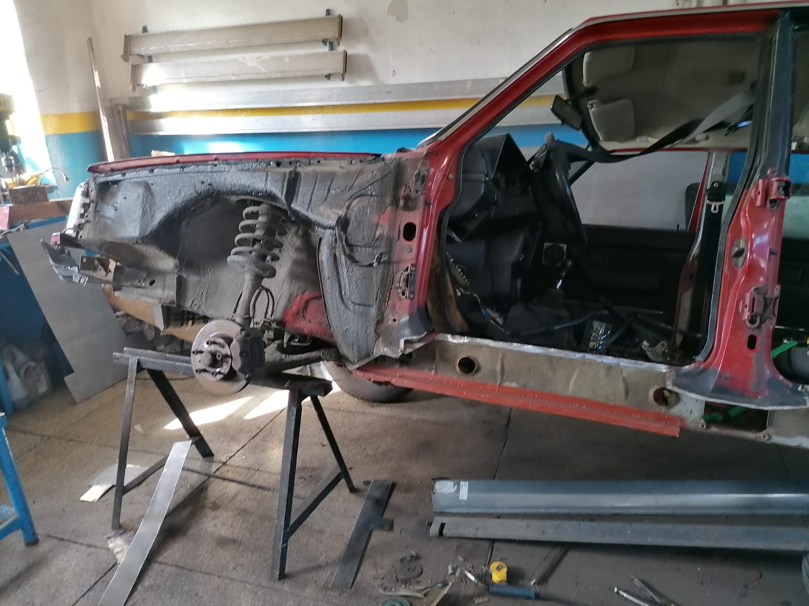

Witam wszystkich po niezwykle długiej przerwie. Ostatni wpis jest z początku maja i aż do sierpnia niestety wiele się nie udało zdziałać.
Blacharz, u którego samochód stał, traktował mnie różnymi tłumaczeniami, opowieściami "a bo tyle roboty" itd.
Szkoda gadać.

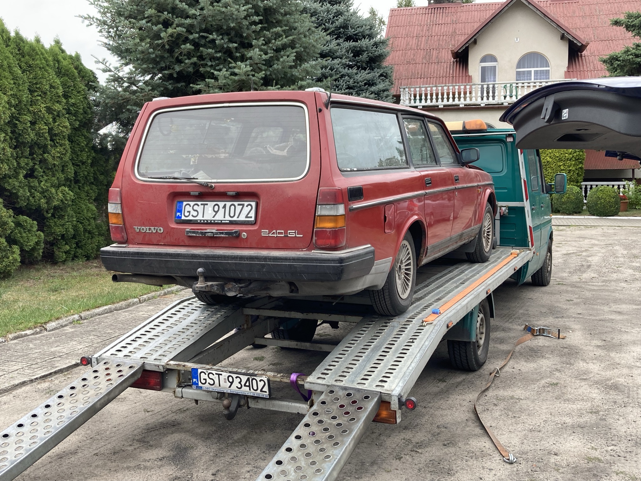

Na szczęście przypadkiem poprzez kolegę z pracy poznałem pana Grzegorza - "Grzegorz Garfi-Garage" - który zajmuje się kompleksową naprawą klasyków wszelakiej maści - przeważały u niego różne stare Mercedesy, jak i również inne ciekawe klasyki. Mechanika, blacharstwo, zabezpieczanie antykorozyjne, zewnętrzny zakład, który wykonuje prace lakiernicze - od A do Z można powiedzieć ;)
Samochód został przez niego zabrany do Skarszew, (po drodze też inny kolega - co jeździ 760-tką po Starogardzie - widział moją dwusetę na lawecie) gdzie potem trafił do blacharza, a za dobry tydzień, może dwa, trafi do niego (gdzie ma swój mały warsztat) na zabezpieczenie, regenerację gaźnika, wszelkie kwestie typu regeneracja hamulców, serwis olejowy, wymiana rozrządu czy też poradzenie sobie z elektryką.
Okazało się, że same fartuchy pod błotnikami są całe, oryginalny podkład z fabryki trzyma do dziś i pozwolił cegłówce przetrwać te 33 lata swojego życia - połowa życia Szwecji, a od 2005 r. w Polsce.
Zostały wspawane progi, aktualnie rzeźbiona jest podłoga - płat podłogi u kierowcy i pasażera po prawej były pordzewiałe, nie na wylot, ale tak czy siak trzeba to było zrobić. W poniedziałek dostarczyłem ranty nadkola ,tylne, strona wewnętrzna, co też w czasie zostanie zrobione.
