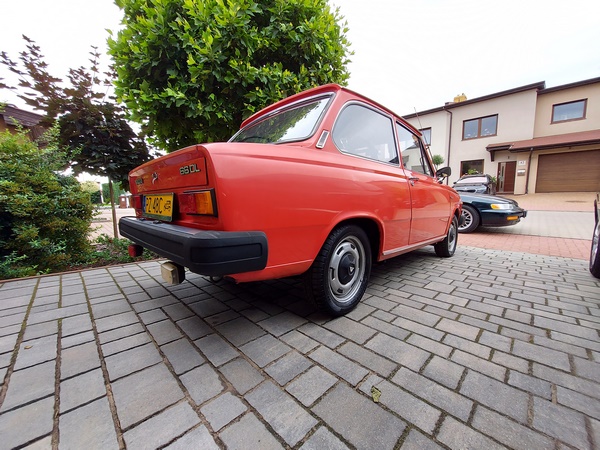

Żeby nie było auto już poskładane i jeździ. Ostatnio rozpędziłem się nawet do 120 km/h wg gps :shock:
Trzeba jeszcze podregulować cały układ napędowy i gaźnik. Myślę że na wrzesień się z tym wyrobię.
Udało się kupić w Holandii oba przednie błotniki w bardzo dobrym stanie. Jestem w trakcie transportowania ich do Polski bo ceny transportu na początku poszukiwań wyglądały dramatycznie na poziomie sprowadzenie całego auta... :cry:
Tak czy inaczej blachę będę ogarniał w przyszłym roku więc mi się nie śpieszy.
Auto dostało kapsle na felgi. Długo poszukiwane bo ceny zabójcze. W końcu znalazł się gość który miał 6 sztuk, trzy z chromowanym V i trzy z czarnym. Na początku chciałem odpuścić żeby nie bawić się w przerabianie jednego kapsla ale w końcu cena mnie skusiła.
Jak kapselki przyjechały z Holandii coś mnie podkusiło i potraktowałem czarne kapsle benzyną ekstrakcyjną i okazało się że wszystkie mają chromowane znaczki :lol:
Kolejna ciekawostka odnośnie kół to to że felgi są pełne i fabrycznie "otwory" wentylacyjne były naklejkami na obręczy :lol:
Winyle kupione i naklejone :)
20210701_191414 (Kopiowanie).jpg (207.65 KiB) Przejrzano 3241 razy
20210628_202246 (Kopiowanie).jpg (171.31 KiB) Przejrzano 3241 razy

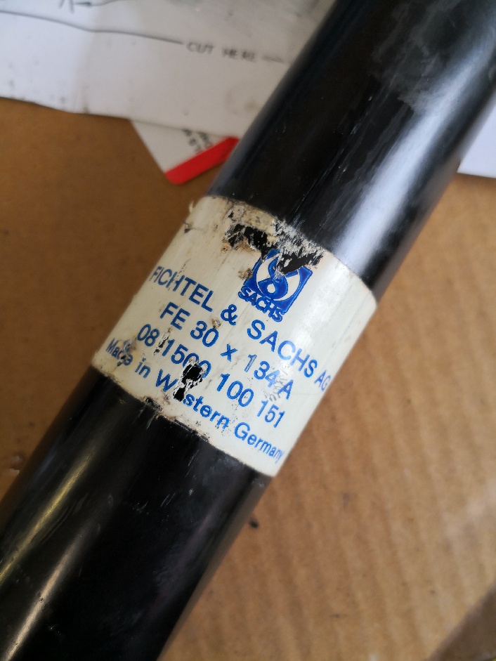

Wczoraj przy wymianie amorów taka historyczna niespodzianka :)
Posty: 1419
Re: 66 DL - czyżby pierwsze Volvo nie volvo na forum?
endriugto pisze:Wczoraj przy wymianie amorów taka historyczna niespodzianka :)
To "nowe" leżaki czy oryginały z samochodu? :shock:
Wygląda na to że oryginały z auta.
Posty: 663
oryginały :) ale niekoniecznie fabryczne.

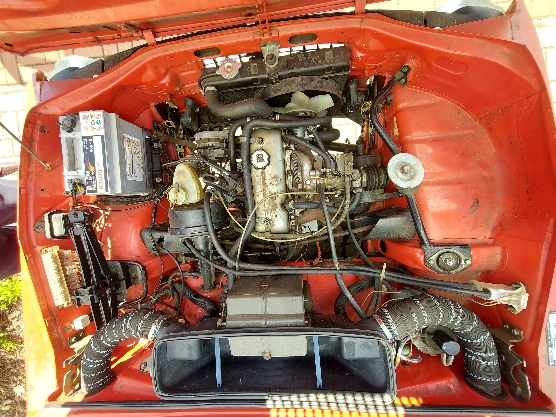

Pompa wody też wymieniona wraz z obudową i korek chłodnicy do kompletu.
Błyszczy się to wszystko pod maską nie ma co :)
Posty: 1419
endriugto pisze:Pompa wody też wymieniona wraz z obudową i korek chłodnicy do kompletu.
Pokaż :P
