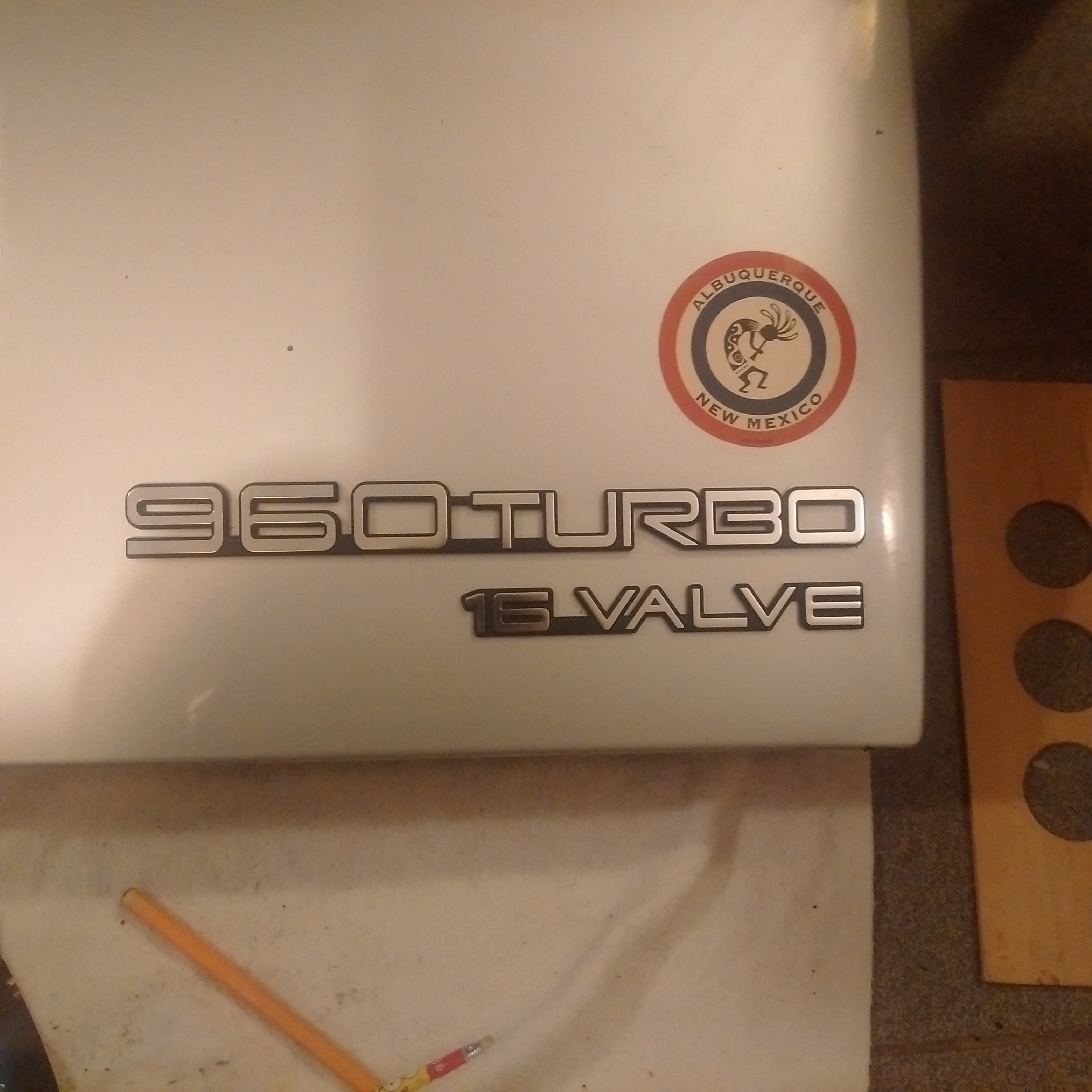

Mały update, związany z ostatnimi zabawami. Jak już chyba pisałem, jednym z dość wyraźnie uszkodzonych elementów była tylna klapa: ponadrywane emblematy, uszkodzony lakier, do tego wgniecenie na wysokości ok. 10cm od dołu - był to najzwyklejszy w świecie złom. Udało mi się jednak zdobyć kompletną klapę z 940tki w tym samym kolorze. Pozostało tylko poprzerabiać dawcę... Została umyta, naoliwiona, gdzie trzeba, emblemat 940tki trafił do pudła z zapasami, a dzięki instrukcji, która podesłał fonderal na klapę trafiło to:

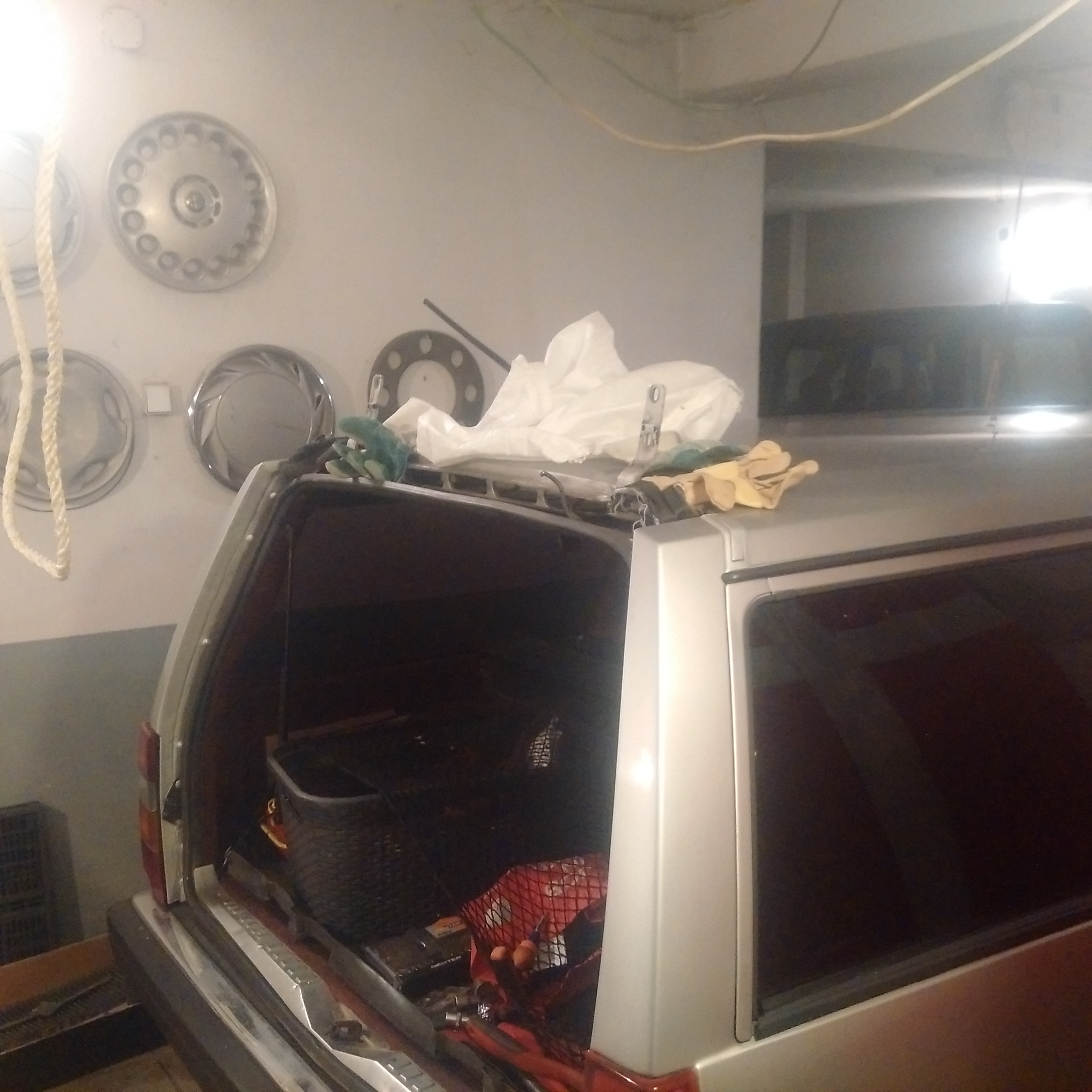

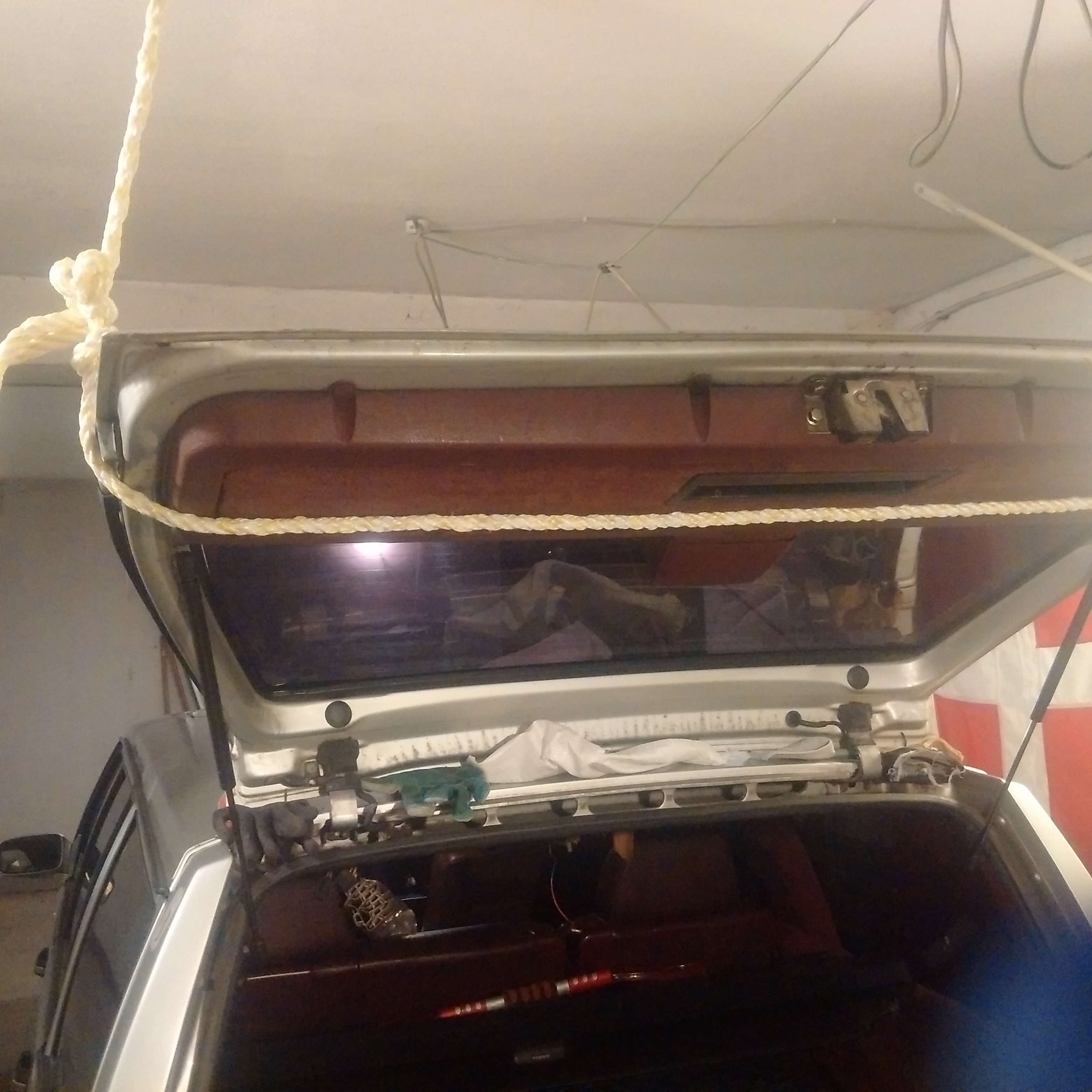

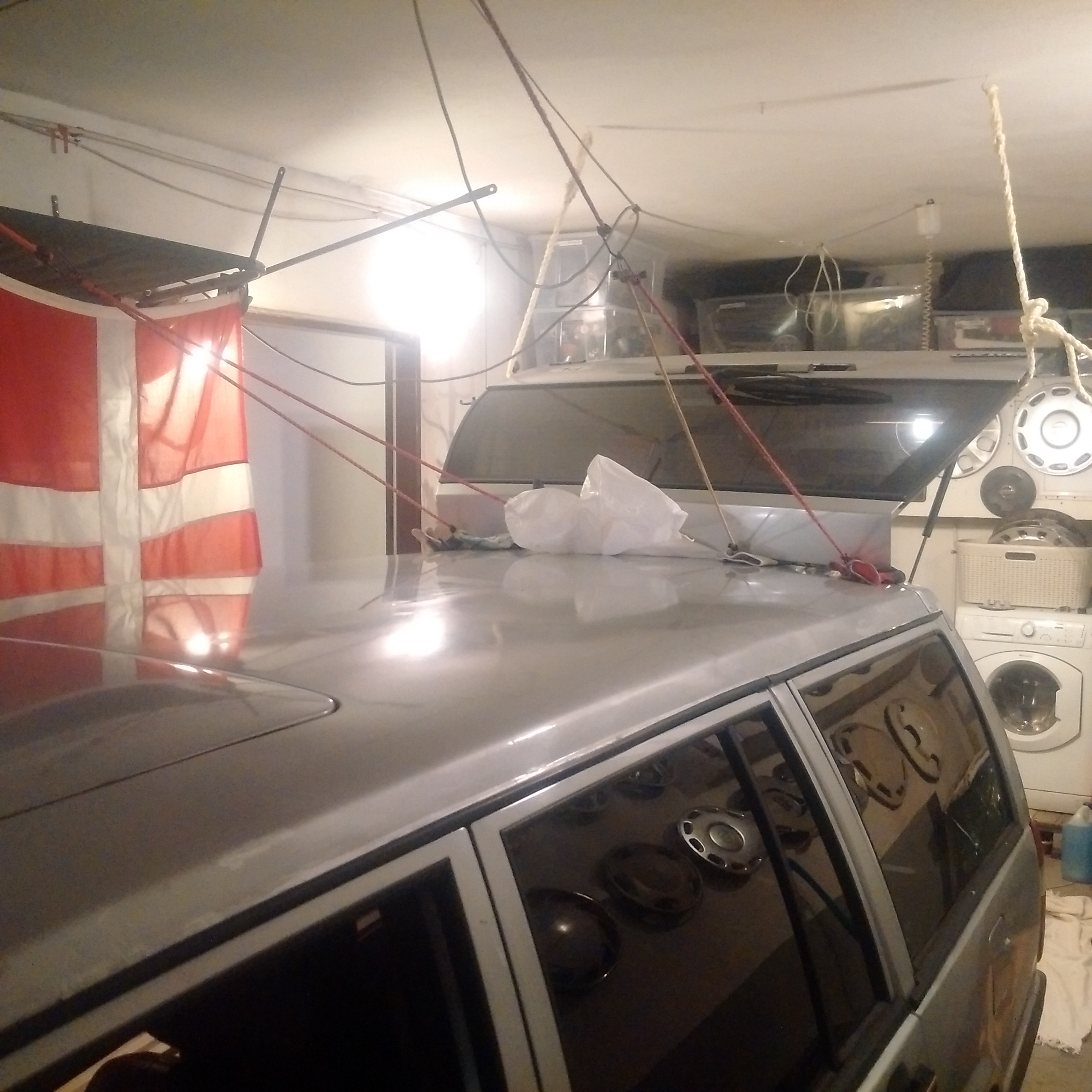

Teraz kolejne zadanie - zamontować klapę na samochodzie... a to był problem, podobnie, jak i zdjęcie starej. Po szybkim przeanalizowaniu znajomych, przefiltrowaniu pod katem mieszkających blisko, mających jakiekolwiek zdolności motoryczne, oraz wciąż chcących mnie znać, zostałem ze zbiorem pustym. Musiałem więc skorzystać z własnej inwencji i stworzyłem taką karkołomną konstrukcję:
Od tyłu wyglądało to tak - w sumie te gumy mogły wyrządzić więcej szkody, niż pożytku, starczyłaby sama lina:
Po odkręceniu mocowań i lekkim podniesieniu górnej części klapa delikatnie wysunęła się z mocowań i bez problemu dała zdjąć - efekt widoczny poniżej:

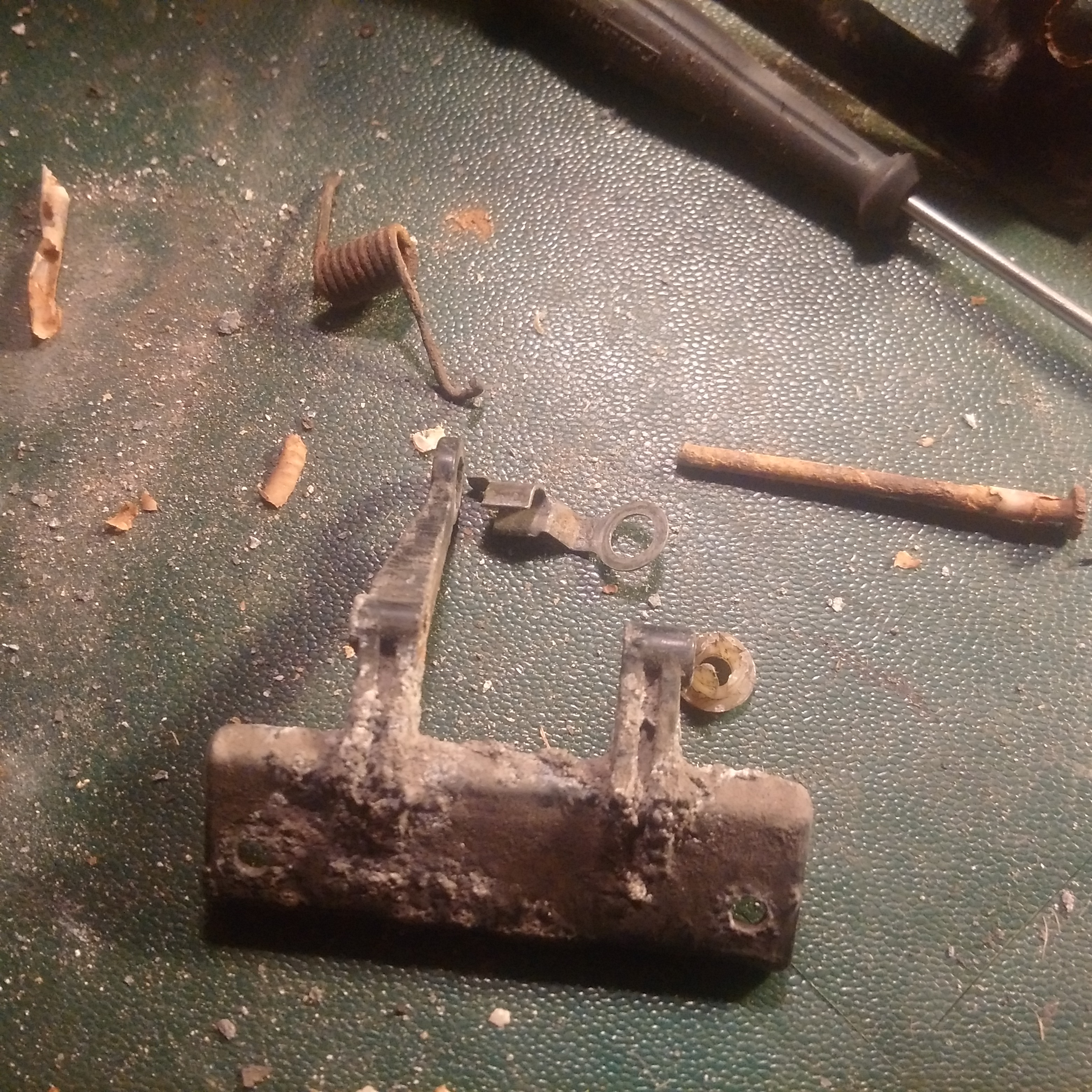

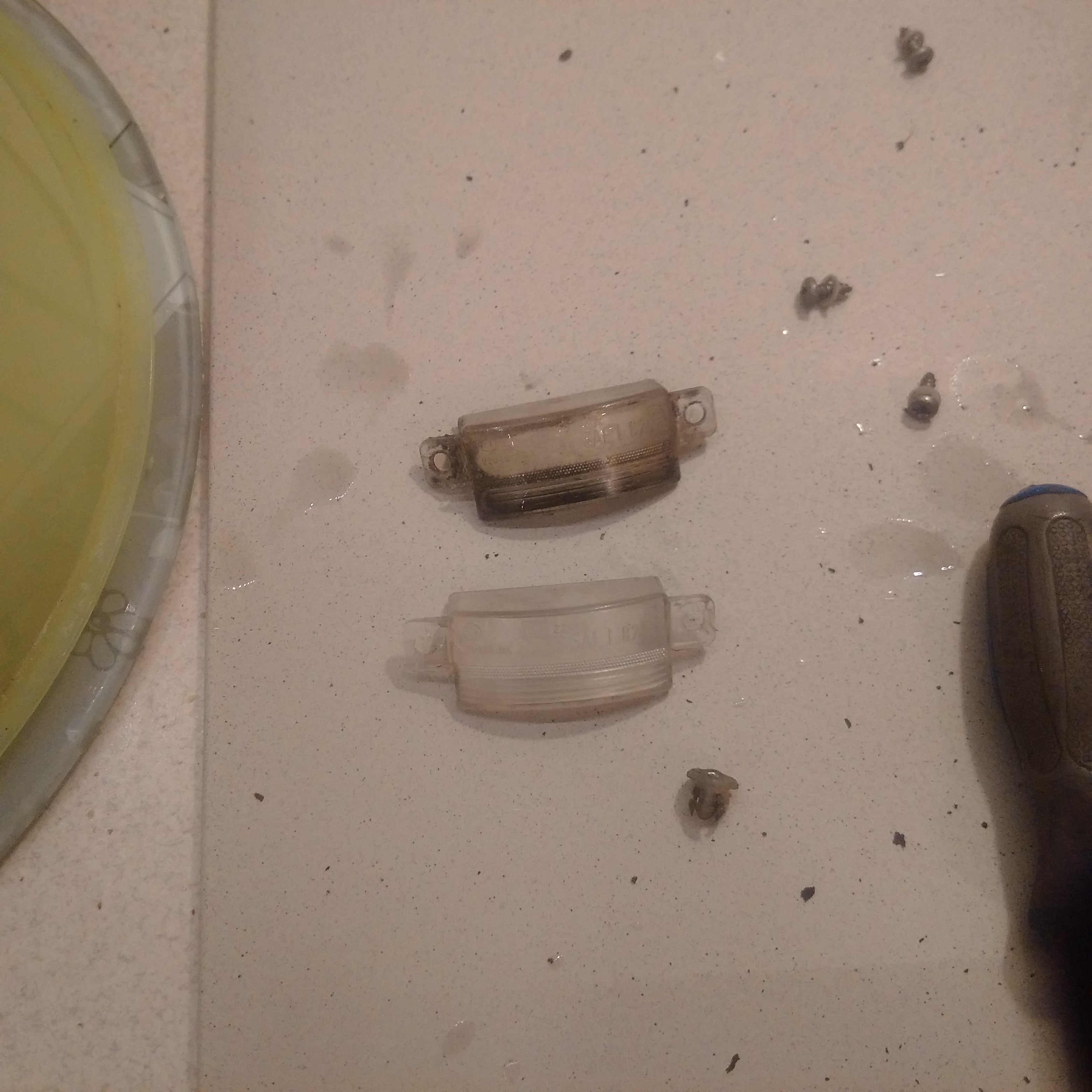

Została jeszcze kwestia listwy z klamką. Moja klamka nie odbijała, postanowiłem więc spłodzić coś składając do kupy wszystkie 3 listwy, które miałem - tę od Maćka, tę oryginalną i jeszcze jedną z klapy od 745GLT, którą dostałem wraz z autem (swoją drogą listwa od 745 nieco się różni). Ile było z tym roboty, pokazują poniższe zdjęcia - klosze podświetlenia ostatecznie przełożyłem z 745, bo moje nawet po odmyciu wyglądały wyżółkłe. O stanie klamek przez grzeczność nie wspomnę - w dwóch listwach stan sprężynki i klamki był agonalny, w mojej się przycinała, ale godzina stukania młoteczkiem, lania WD-40 i przeklinania na cały głos dała sensowny efekt - klamka ładnie i równo chodzi!
Ponieważ godzina robiła się coraz to późniejsza, zdecydowałem się na zostawienie tego w takiej formie, jaką udało się uzyskać - zamyka się i tyle - i zostawić temat na następny wieczór. Aha, jeszcze zmieniłem listwy na chromy, bo mam w szpejach komplet do kombi. Z rana złapałem jeszcze zdjęcie... i pewnie posypią się gromy.

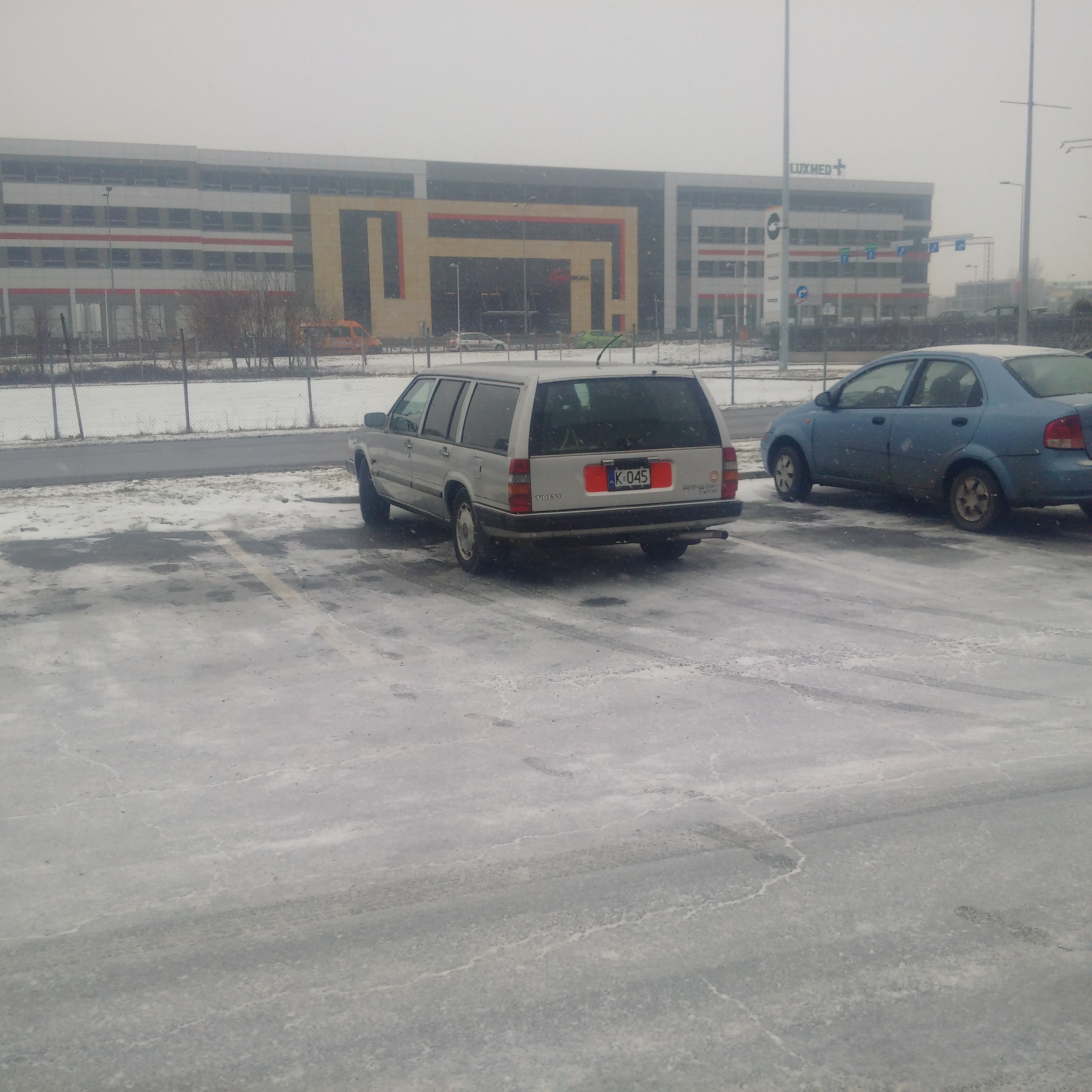

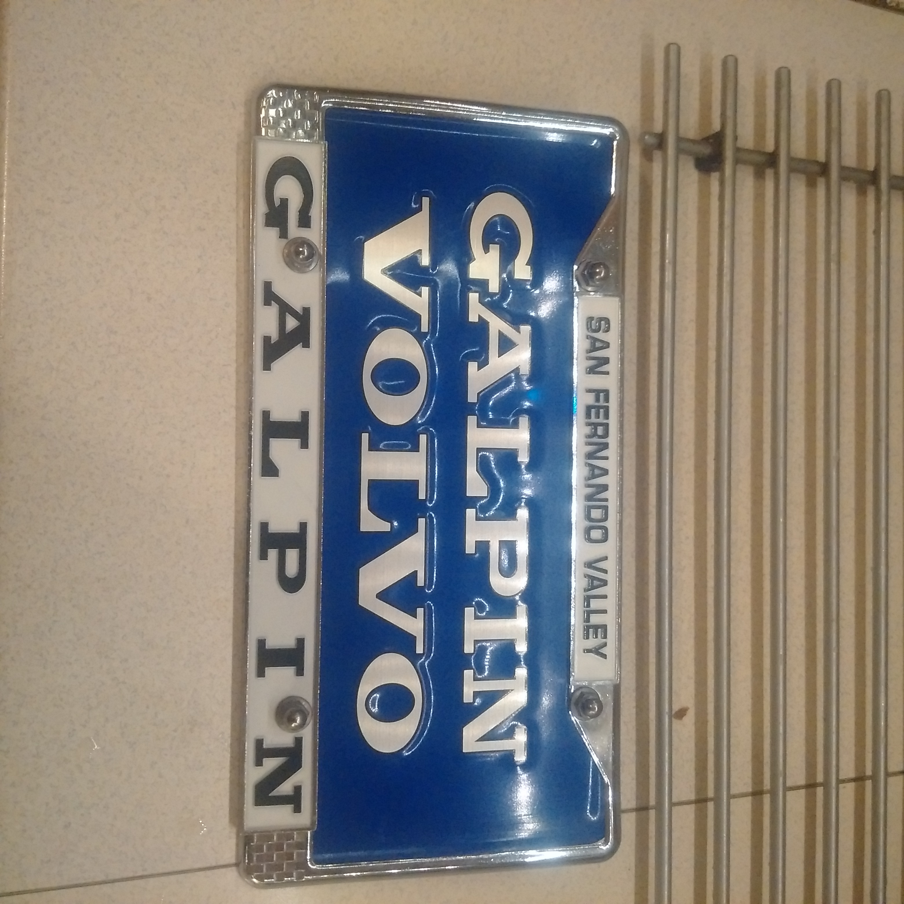

Cholera, wyszło to średnio. Mimo "amerykańskości" - wygląda źle. Rozważam wymianę tablic, ale z drugiej strony byłoby dobrze je zostawić, bo celem projektu jest stworzenie możliwie wiernego odtworzenia amerykańskiej 965 sprzed lat, a w zanadrzu mam jeszcze kilka drobiazgów, choćby to:

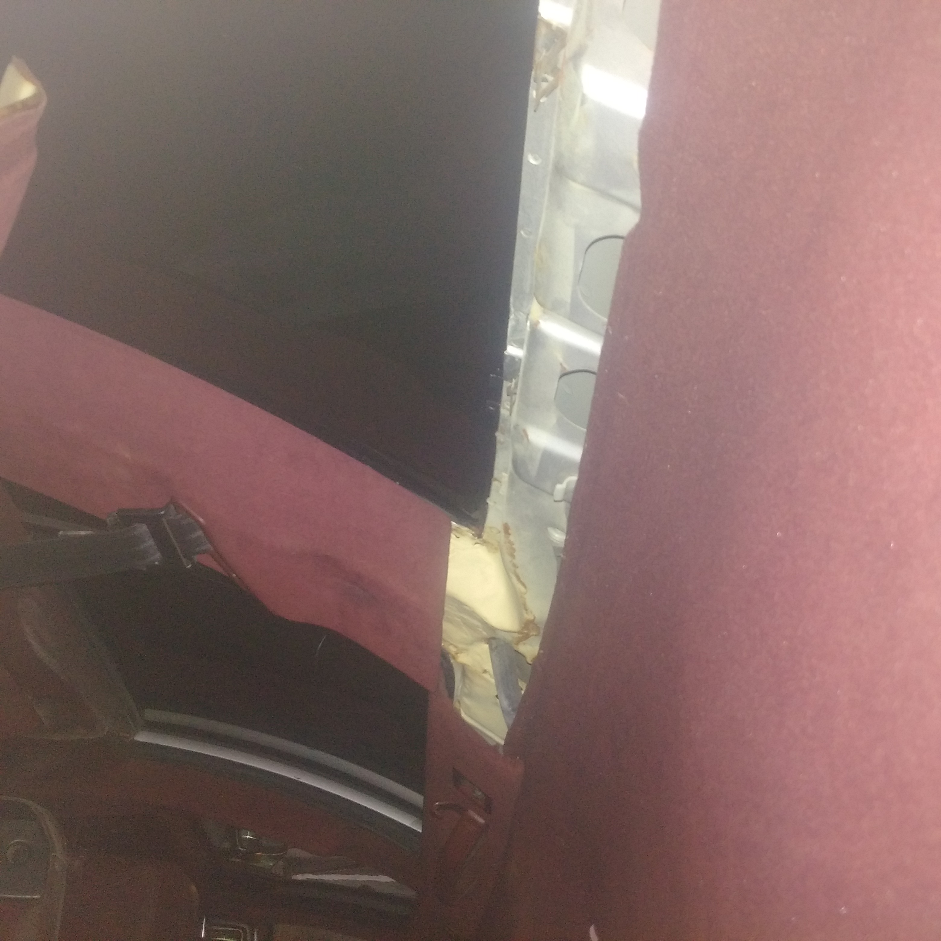

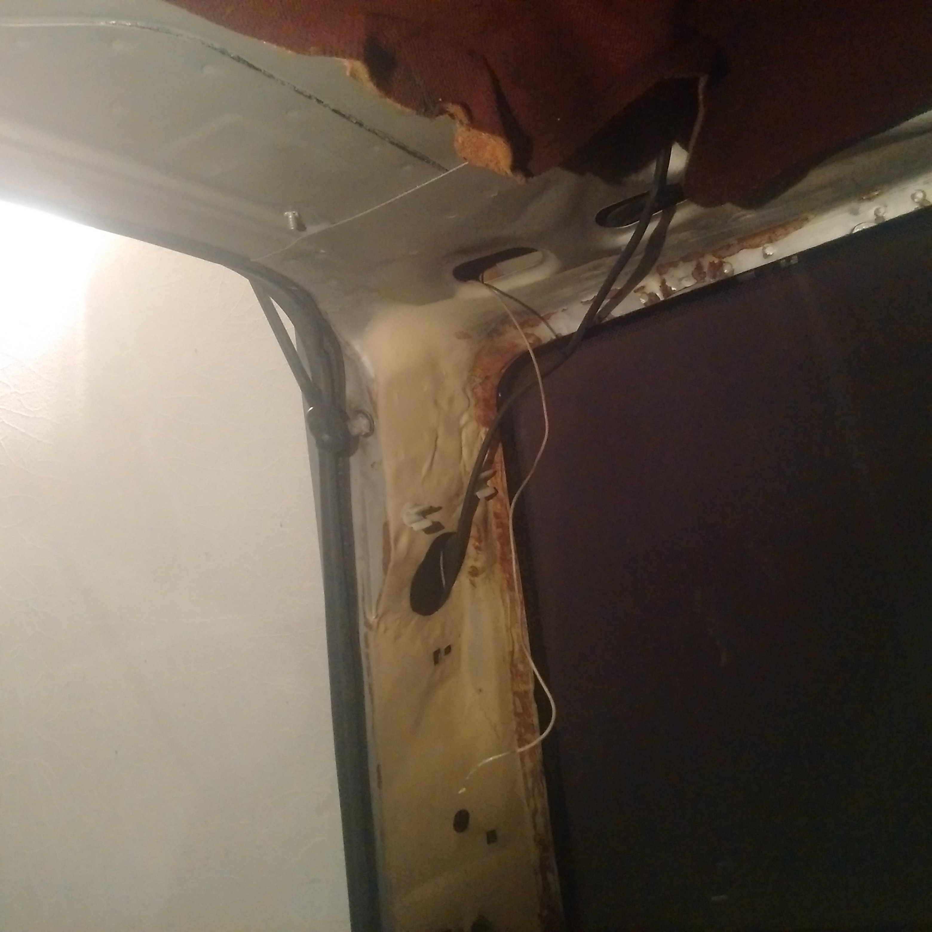

Krańcówka cały czas zgłaszała otwartą klapę - ona chyba masuje się z blachą, do której się wkręca, w każdym razie moja tego nie robiła, ktoś poprowadził kabel do masy gdzieś daleko - odpuściłem poszukiwania, gdy zniknął w osłonie przypodłogowej przy tylnej kanapie - ale demontaż paneli ukazał taki widok:
Ostatnio zmieniony 24 lutego 2019, 19:33 przez bnw, łącznie zmieniany 2 razy.
Posty: 1369
Re: 965 Turbo - Koriolan
I dalej taki:
Wszystko wskazuje na to, że Koriolan skończył kiedyś podróż w rowie; podłoga i dach są przyzwoite (płyta dachu od wewnątrz bez śladów ingerencji), ale prawdopodobnie doszło do nadłamania słupka tylnego i bocznego, przy jednoczesnym pogruchotaniu okien i drzwi. Dokładne oględziny wykazały też minimalne wgięcie tylnego słupka w kierunku do środka - około 1.5-2mm u szczytu, co powoduje, że nieco węższa jest szczelina między nim, a klapą. No nic - poczeka na malowanie całości, wtedy się go z deka naciągnie i byndzie dobrze.

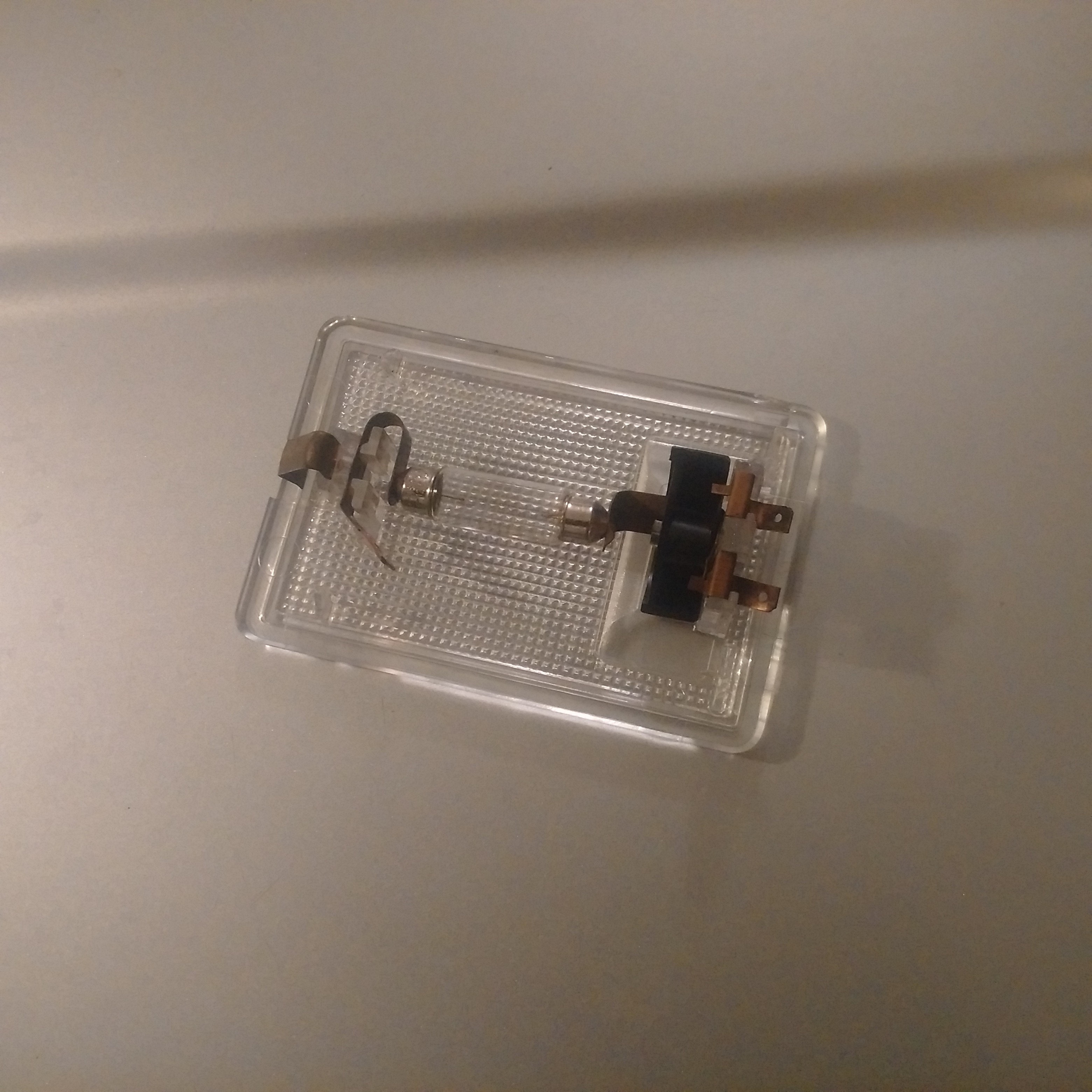

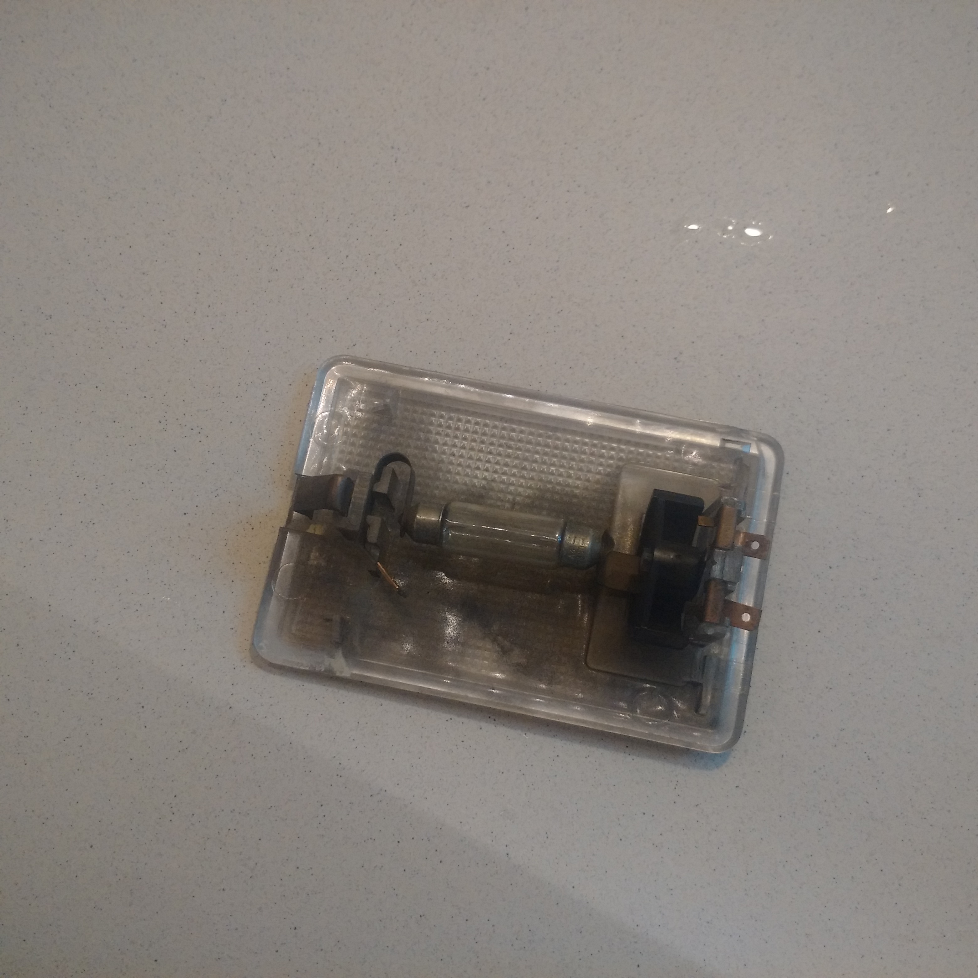

Oprócz krańcówy ogarnąłem też lampkę tyłu - było ciemno jak w czyimś zadzie, w sumie nie ma się co dziwić, skoro wyglądała tak:
A teraz wygląda tak:

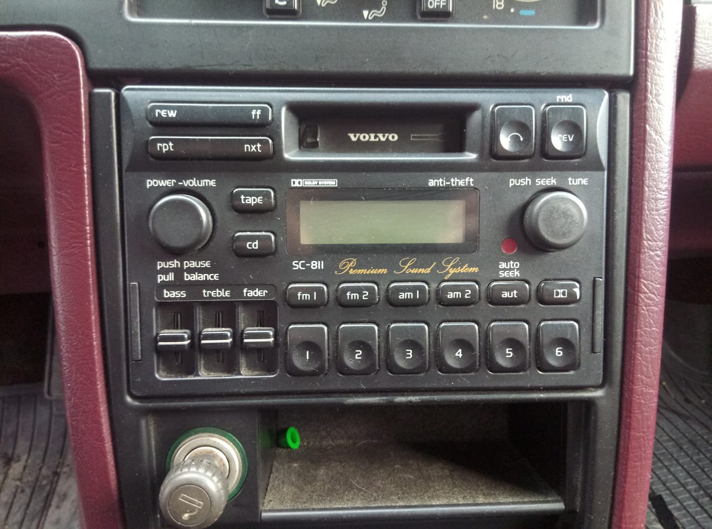

A, no i wróciło SC-811 PSS, kupione SC-901 jednak nie przypadło mi do gustu - nakupiłem tylko kaset podług uznania + Jabrę Cruiser i póki co odpuszczam CD na rzecz taśm i transmittera:

Wszystko spoko oprócz tych rejestracji :X
