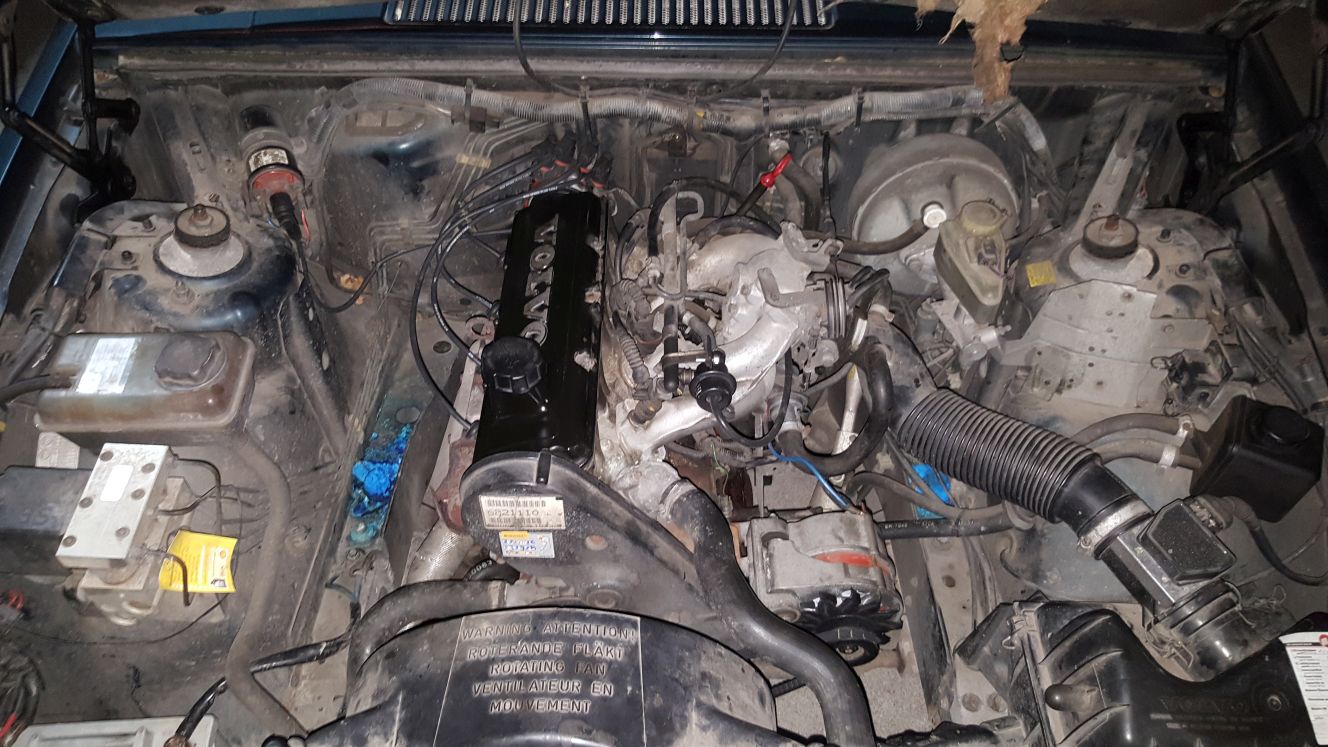

fullsize pisze:
saabauto pisze:... a na wysokosci zbiorniczka wyrównawczego od płynu do wspomagania, na lewym błotniku od wewnątrz?
Zdjąłem natomiast wtyczkę z czujnika temperatury, oczyściłem styki szuwaksem do połączeń elektrycznych - oczywiście na tyle na ile się dało, bo dostęp tam jest dramatyczny. Potem przejechałem się kawałek i po ok. półgodzinnym postoju odpaliłem - może to placebo, ale mam wrażenie, że było minimalnie lepiej, tj. auto przygasło, ale obroty wróciły do nominalnych bez dotykania pedału gazu. Chyba spróbuję sam wymienić ten czujnik...
Dostęp do czujnika temperatury jest rewelacyjny, tylko trzeba odkręcić przepustnicę - jedynie 3 śrubki :D
