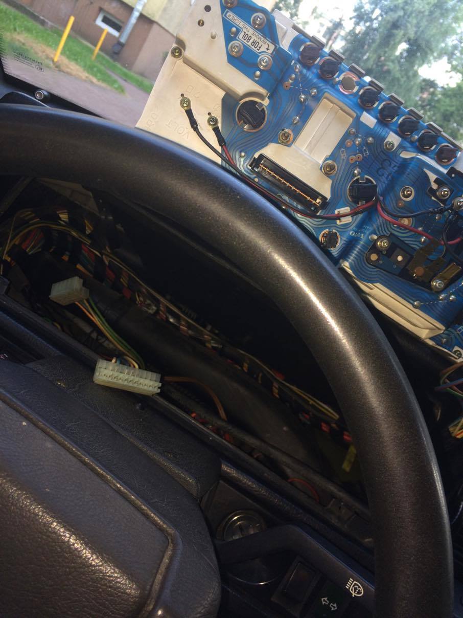

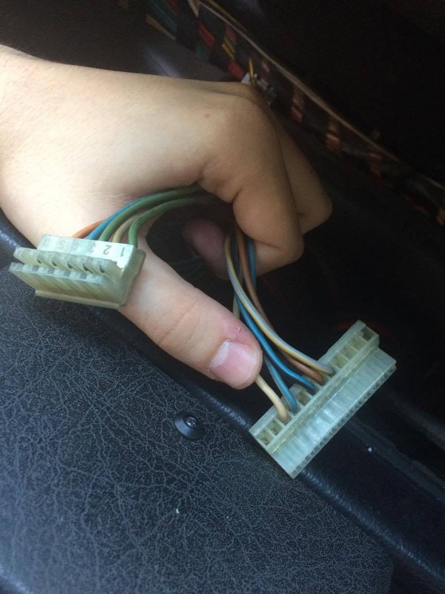

A podpiąłeś tą na środku na dwa piny?
Jest 745 87' B230FT USA
Dudes
Posty: 258
Lokalizacja: Częstochowa
Post autor: Dudes »
Volvo 745 turbo pisze:A podpiąłeś tą na środku na dwa piny?
Tak, ta wtyczka jest po lewej stronie jak się siedzi na fotelu. Po tej stronie jest tylko jedno gniazdo do wpięcia, a po drugiej są dwa.
Mogę zejść zaraz do auta i podesłać zdjęcie jak ta wtyczka wygląda.
Ta wtyczka, która została jest na 6 pinów.
