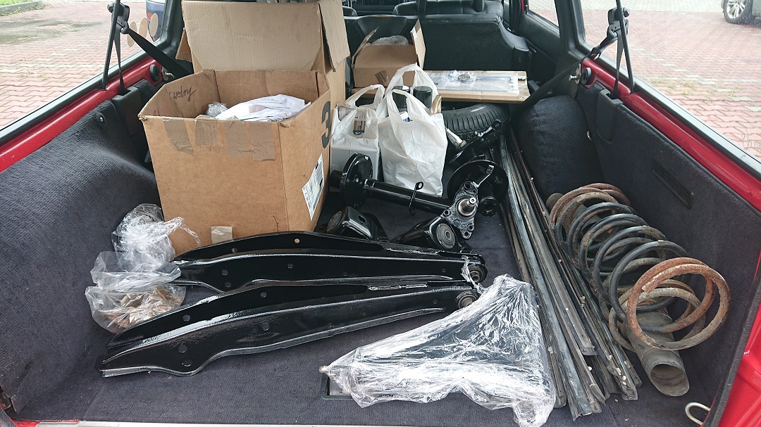

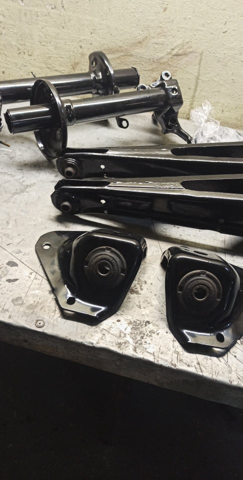

Z racji 2 tematów na tapecie zacząłem tworzyć zamówienia na elementy zawieszenia by zrobić wszystko raz a porządnie i kompleksowo. Na start wszystkie 4 zapasowe wahacze, zwrotnice oraz zakupione tylne mocowania przednich wahaczy pojechało na rozbiórkę, piaskowanie oraz malowanie proszkowe zwieńczone nabiciem nowych tulei. Gotowe elementy odebrałem w połowie września, wstępnym efektem pochwaliłem się już wcześniej - aż szkoda montować
Klasycznie już na weekend zaprosiłem na montaż kolegę Dominika wraz ze sprzętem i klasycznie robota wyszła na 30% - czyli jak u Bartosza Walaszka

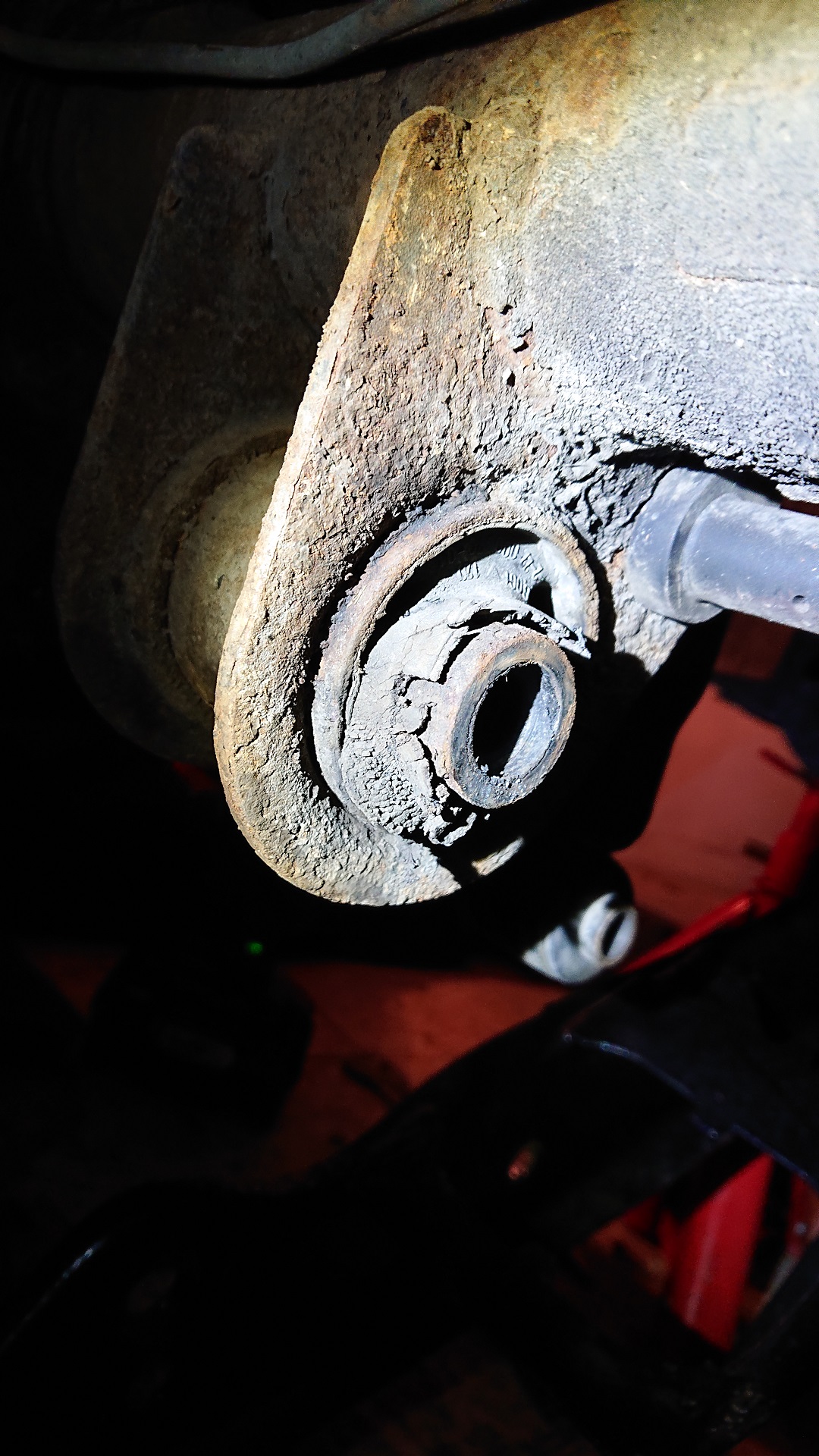

Zaczęliśmy od demontażu zawieszenia z tyłu - na koziołkach niestety pod samochodem wciąż było za mało miejsca by mieć możliwość odkręcenia drążków reakcyjnych i panharda (które jako jedyne musza być zawiezione na przebicie nowych tulei - nawet klucz pneumatyczny nie zawsze dawał radę, nie mówiąc o dostępie... Jedynym progresem w kwestii tej części wozu był montaż odświeżonych wahaczy wleczonych. W tym momencie podjąłem także decyzję iż zamiast bawić się w problematyczne wybijanie tulei mostu zakupię poliuretany o twardości 80ShA (rozwiązanie zasugerowane mi także poprzez @saabauto podczas zlotu). Wahacz i wszystko co do niego przylega dokręciliśmy oczywiście korzystając z momentów opisanych w Bentleyu (miałem z książką pierwszą styczność, faktycznie Biblia dla każdego posiadacza 240!)

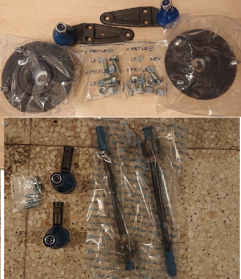

Zniesmaczeni porażką z tyłu zabraliśmy się za przód który wymaga pełnego demontażu do zera. Wszystkie elementy demontowane przez nas przy poprzednich "akcjach" zeszły szybko i sprawnie, części przygotowane czas odłączyć końcówki drążków ze zwrotnicy.... Stoją jak zabetonowane... W związku z brakiem części zamiennych nie mogliśmy ich uszkodzić usuwając w brutalny sposób... Wszystko założyliśmy na samochód, odpowietrzyliśmy hamulce - czas zająć się innymi drobiazgami.

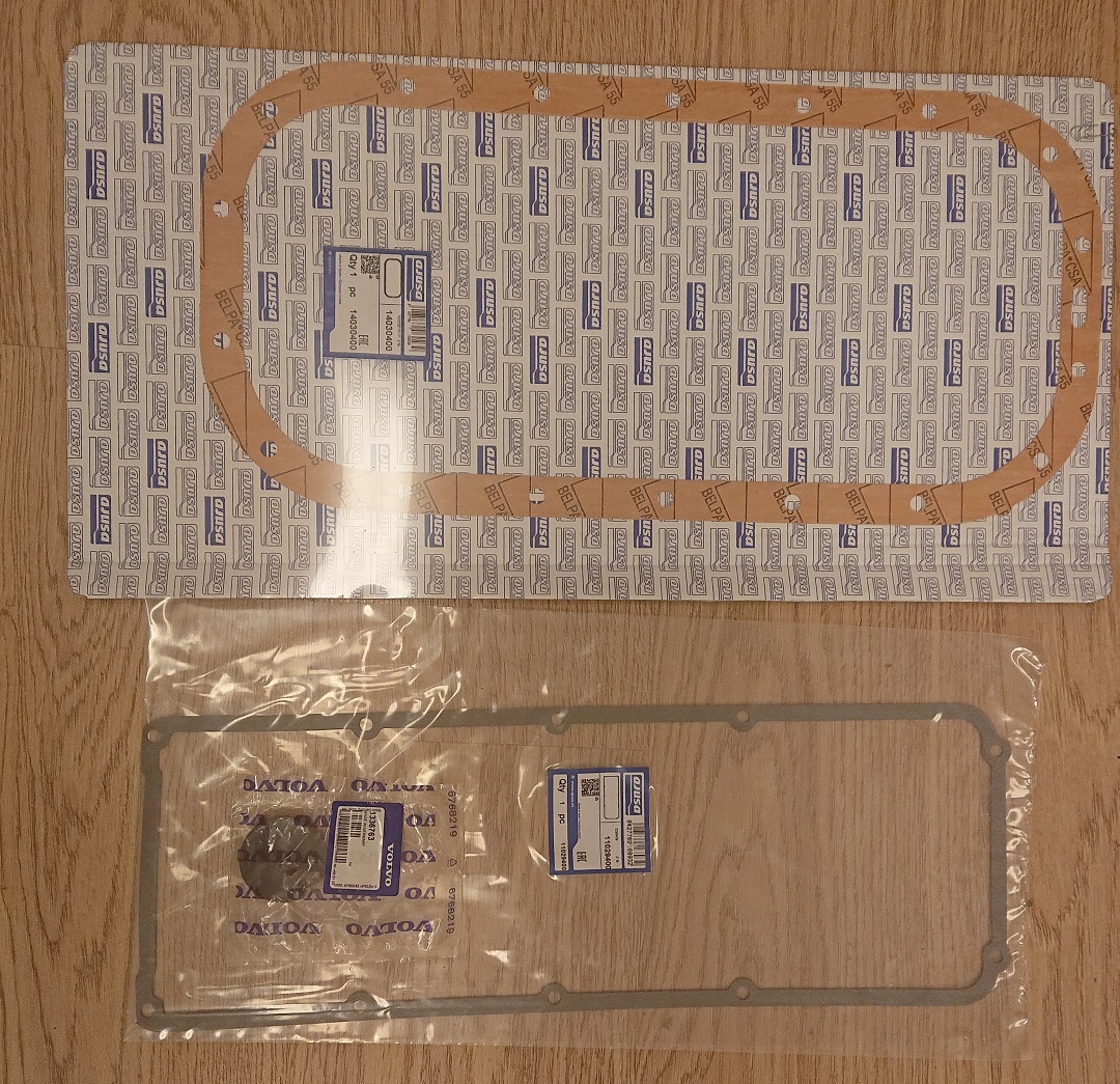

Korzystając z czasu jaki nam pozostał w związku z nieudana zmianą zawieszenia uszczelka pokrywy rozrządu z teczki podmieniona została na nową i porządną. Kolejny krok, regulacja ręcznego - w końcu łapie nisko i równo! (idealnie przed badaniem technicznym które wyszło 17.09.2021 - zapomniałem dokumentu legalizacji butli

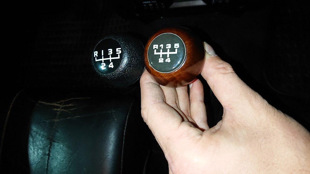

1. Takie ustrojstwo wpadło mi w ręce - kształt zbliżony do oryginału, leży w ręce podobnie - sama tarczka ma bardzo zbliżoną średnicę - lekko inną czcionkę. Aby było ciekawiej, otrzymałem informację o dokładnie takiej samej gałeczce w inny Volvo RWD. Jakieś pomysły czym to jest? Krótka seria u dealera? Czyjaś fantazja?

Gałka z drewna ma na sobie wybitnie VAGowski krój pisma.
Re: Volvo 240 91' "RED245"
Potwierdzam, to wygląda jak gałki do Passatów B3 i podobnych. Tu masz przykład: https://archiwum.allegro.pl/oferta/drew ... 21828.html , ale one miały kilka wersji - właśnie z taką czcionką.

Czyli dekielek od VAG-iniarzy, a co z resztą gałki? Myślicie że coś niemalże identycznego kształtem? A może po prostu dekielek zaczerpnięty z tego typu wozów a reszta improwizacja na modłę Volvo?
Kupiłem kiedyś podobną gałkę, manufaktura starszego pana w mazowieckim. Naklejka z układem biegów szybko się odkleiła i zostało samo drewno. Foto od FWDisforPussies ze zlotu w Mielenku

O proszę, wygląda dosyć podobnie!Mareek pisze:Kupiłem kiedyś podobną gałkę, manufaktura starszego pana w mazowieckim. Naklejka z układem biegów szybko się odkleiła i zostało samo drewno. Foto od FWDisforPussies ze zlotu w Mielenku

Była również oferowana oryginalnie drzewniana gałkownica

Masz jakąś fotkę lub wycinek katalogu? Kiedyś pamiętam wisiało białe 240 Diesel w kombi na olx, zdjęcia pod jakąś areną - miał drewnianą gałkę na M47, niestety uciekło to gdzieś w "internety" a w katalogach namierzyć nic takiego nie mogęSinuspi pisze:Była również oferowana oryginalnie drzewniana gałkownica
