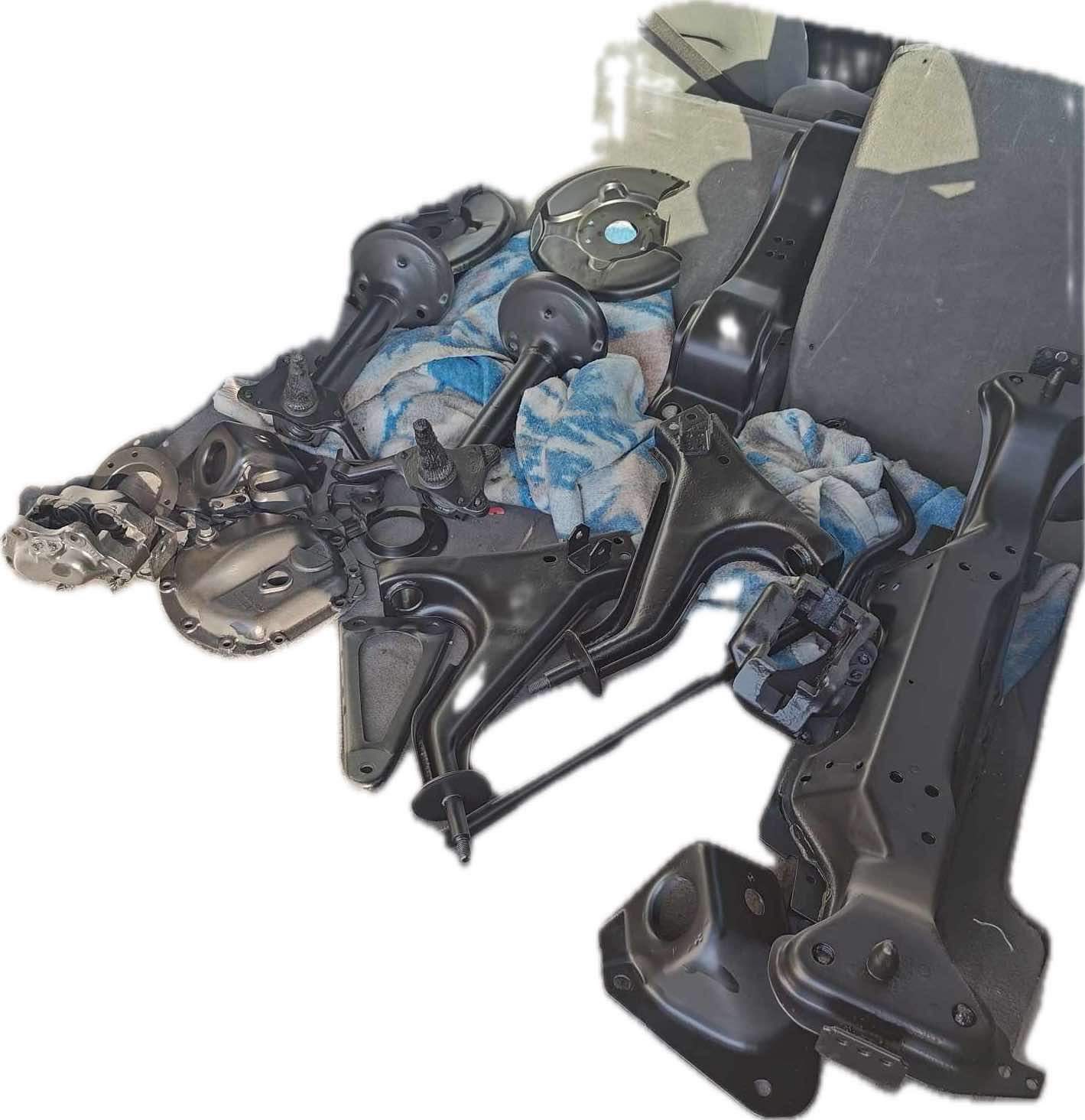

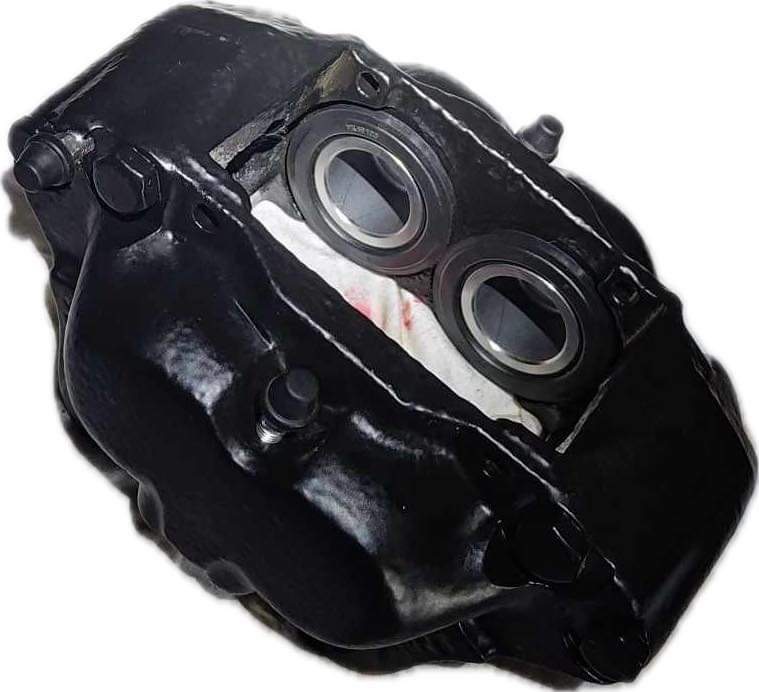

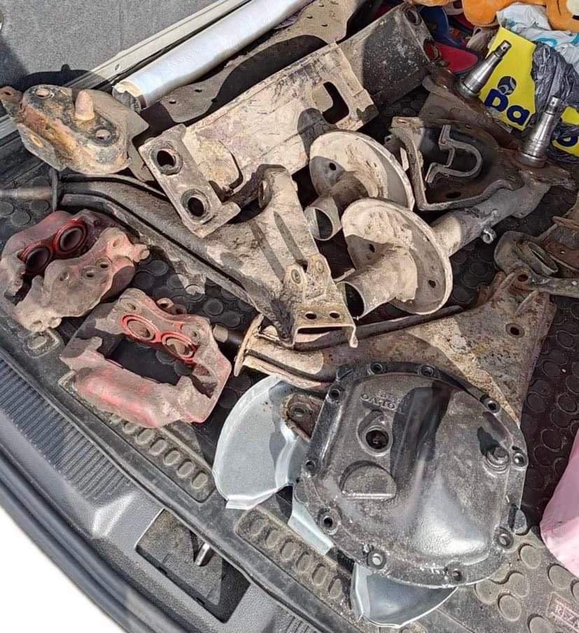

Re: Volvo 240 v8 vel 285GT
1031, 3,54, ALD z 940, koronka pod czujnik prędkości 48 przerobiona na 12 „zębów”. Most będzie poskładany na nowych: hamulcach, tarczach kotwicznych, zawieszeniu w tym poliuretany powerflex (sprężyny zostaną te co były), łożyskach, czujniku prędkości, korkach wlew, spust, uszczelka pokrywy, uszczelniacz.
Przed piaskowaniem, podkładem, proszkiem siedziała tam szmatka :)

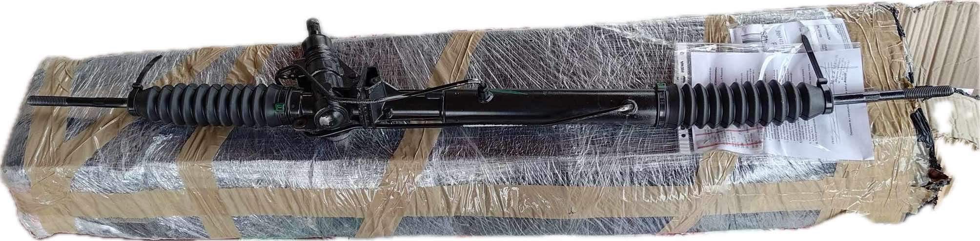

I cyk kolejna dostawa części potrzebnych do rewitalizacji Volvetty.
