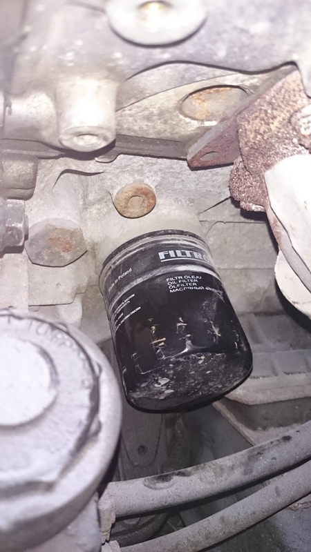

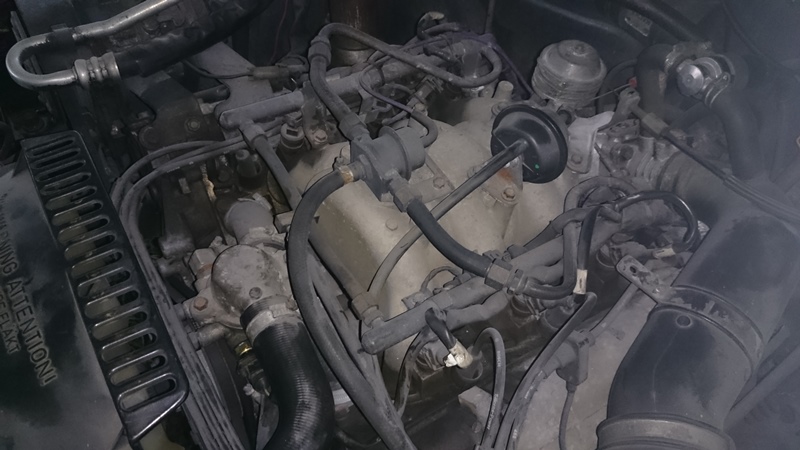

autor: kupczas
Mam założony OP540/1 z Filtrona średnica 77mm. Kolektory dolotowe? Fakt że silnik był wymieniany przez poprzedniego właściciela.Daję fotki:
: 25 kwietnia 2017, 09:04
autor: nckpol
kupczas pisze:
ja u siebie miałem podobną sytuację, fakt że w redblocku, ale pierwszy filtr jaki miałem od włocha też był oporowo mały, przy wymianie okazało się że mój nowy filtrona jest o połowę większy, ale uszczelka i płaszczyzna styku z podstawą filtra jest taka sama jak w tym małym który siedział na aucie - kupuj ściągaj i sprawdzaj ;)
