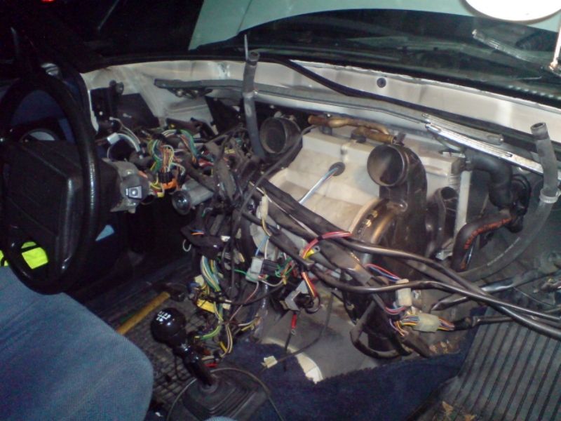

Panowie, mnie się udało wymienić bez zrzucania deski...
Nie, że sam to wymyśliłem gdzieś w internecie znalazłem opisane, że można i jak.

Mój wentylator zaczyna chrobotać. Mam nadzieję że wytrzyma do wiosny. Chciałem to połączyć z wymianą deski i mam nadzieję że do wiosny znajdę jakąś na podmiankę.

endriugto tylko jak będziesz wymieniał wentylator to najpierw rozbierz. Mój zaczął chrobotać, kupiłem nowy a po rozebraniu nagrzewnicy okazało się ze stary się tylko odkręcił a po skręceniu miał się bardzo dobrze i teraz nowy leży gdzieś tam w garażu :|
Re: Volvo 240 Turbo Evolution
Ok sprawdzę czy wszystko jest dobrze skręcone. Może Szary-misiek da nam wskazówki jak dostać się do niego bez rozbierania dechy ;)
Ja myślę że u mnie to chrobotanie to łożyska i chciałem je po prostu wymienić tylko chciałem to połączyć z wymianą dechy.

U siebie też wyciągałem wentylator bez zdejmowania deski. Wyjąć go to nie problem, gorzej ze złożeniem wszystkiego do kupy, ale da się. Ja to robiłem w zimę przy ok. 0st. :D Trzeba zdjąć panel środkowy i jego boki, osłony nad nogami kierowcy i pasażera, schowek i zegary razem z całą ramką trzymającą wszystko: nawiew środkowy, kieszeń na radio itd.

Patrzyłem na tutoriale i da się wyjąć sam wiatrak ale w wersji podciśnieniowej gdzie wiatrak jest poziomo, jak wyjąć w wersji na linki gdzie wiatrak jest pionowo bez wytargania wszystkiego nie wyobrażam sobie. Poza tym obflokowałem przy okazji deskę także nie narzekam.
Takie będzie wszystko włochate:
