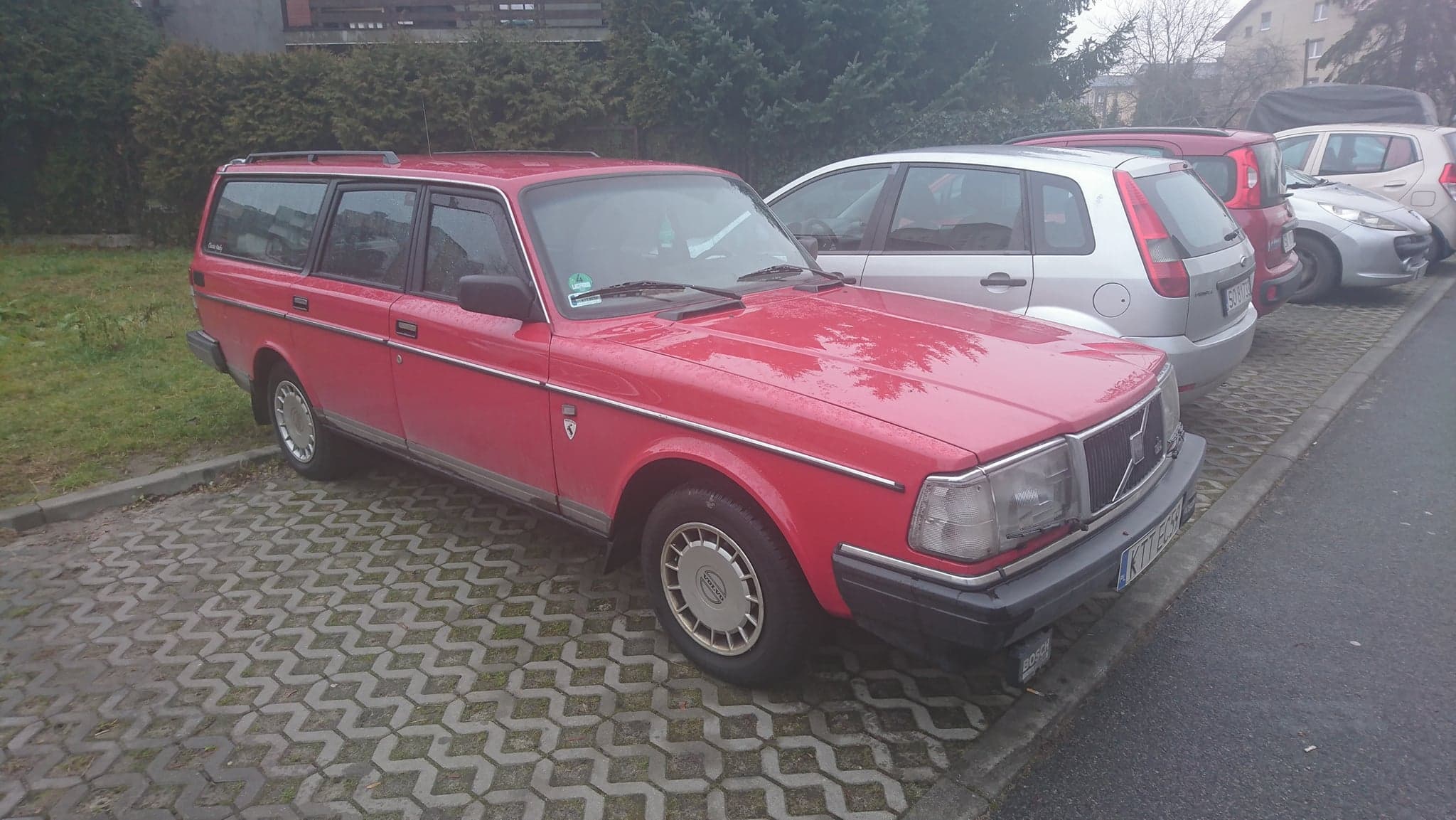

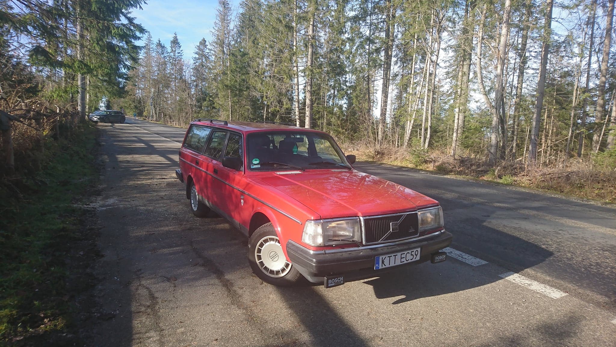

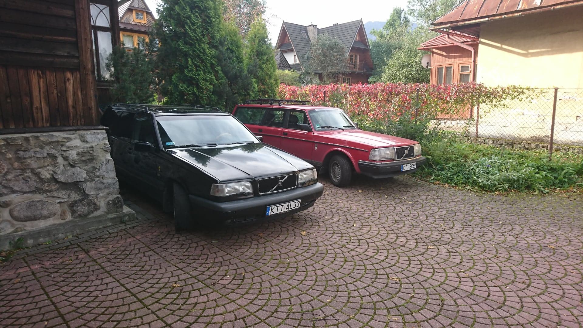

No extra. Fajnie wyprowadzasz wóz na prostą. Podciągnij trochę balans kolorów na zdjęciach, bo tylko na zdjęciu z kotem czerwień jest żywa, a na reszcie fotek jest trochę blado. A jak wiesz coraz mniej ludzie czytają, a coraz więcej patrzą.
Re: Volvo 240 91' "RED245"
    Mareek pisze:No extra. Fajnie wyprowadzasz wóz na prostą. Podciągnij trochę balans kolorów na zdjęciach, bo tylko na zdjęciu z kotem czerwień jest żywa, a na reszcie fotek jest trochę blado. A jak wiesz coraz mniej ludzie czytają, a coraz więcej patrzą.
    Jasne! Spora różnica może wynikać z faktu że zdjęcie i którym mowa robione było Iphonem a cała reszta moją wiekową Xperia XZ. Żadne z nich nie było ruszone bid względem balansu kolorów etc.

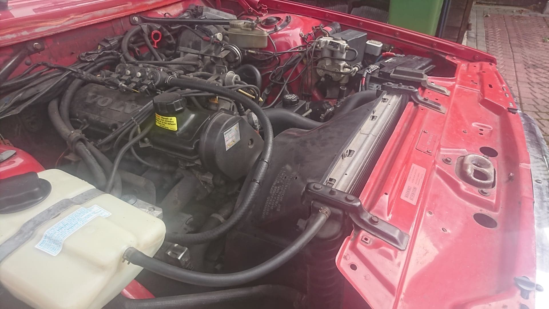

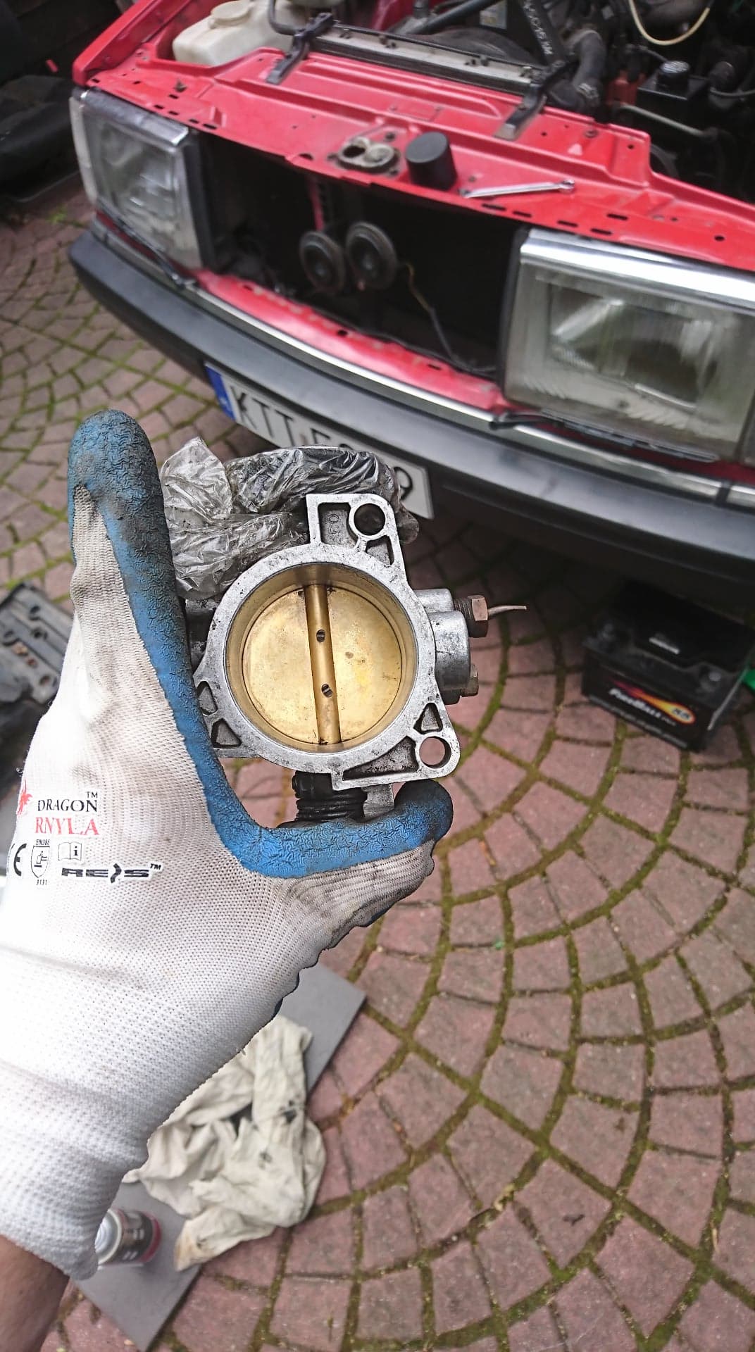

    Na początku miesiąca postanowiłem zająć się powoli komorą silnika oraz jej elementami - zdemontowany został cały dolot ze stożkiem :evil:, zmieniona została uszczelka przepustnicy, sama przepustnica została wyczyszczona - cały dolot wraz z puszką wrócił na swoje miejsce. Wypłukany został układ chłodniczy woda zdemineralizowaną, zalany nowy płyn chłodniczy Niebieski G11. W komorze silnika naklejone zostały także nowe naklejki od @zlyzuw - w końcu :lol:

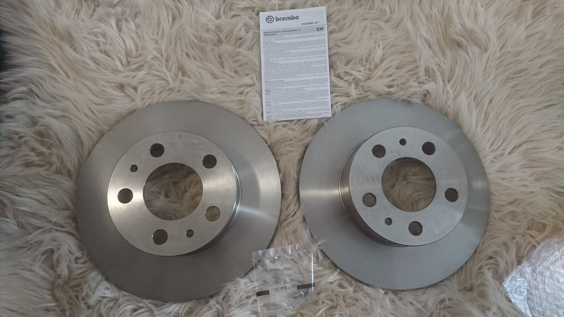

    Przyjrzałem się także hamulcom i podjąłem decyzję iż to co w tej chwili mam zamontowane nadaj się co najwyżej do zajechanego Golfa 3 :cry:
    Jako iż jest to rocznik 91' wraz z ABS musiałem się dokopać do kilku kwestii technicznych o których nie miałem pojęcia - wóz nie ma tak jak w przypadku wersji bez tego cuda dwóch "obwodów" które zapewniają hamowanie 3 kół w przypadku awarii jakiegoś przewodu, w tych wersjach jest to rozwiązane jak w późniejszym modelu 800 i innych samochodach - w przypadku awarii nie działa jedna strona (P+T) - przynajmniej tak zrozumiałem informacje płynące z różnych źródeł czy to pisemnych czy też słownych :D

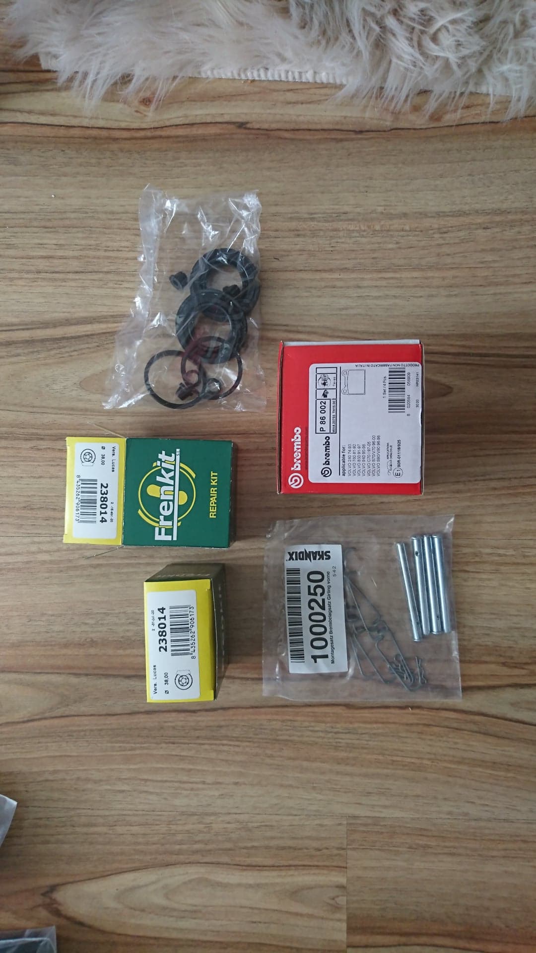

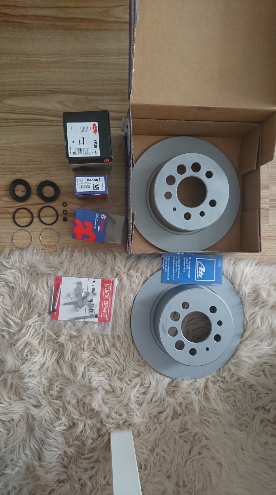

    Tak czy siak, skoro trzeba się nimi zając, planuję zrobić to kompleksowo stąd też zamówione zostały elementy do:
    Przednie hamulce (system Girling - wersja pod ABS - wentlowane):

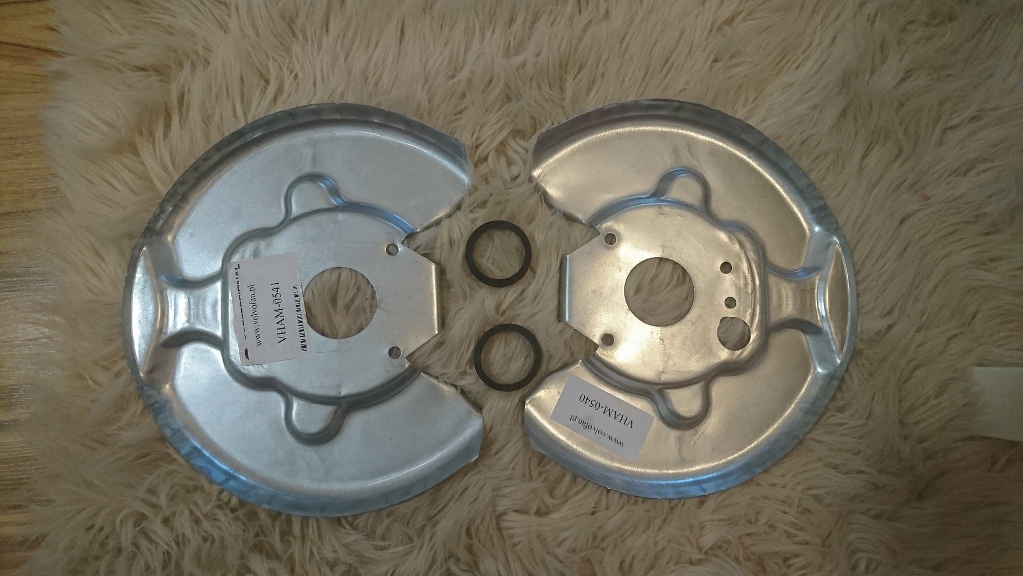

    - Osłony tarcz przednich dla wersji ABS (miejsce na czujniki)
    - Tarcze Brembo x2
    - Zestaw klocków hamulcowych Delphi
    - Zestaw montażowy klocków przednich pod Girling
    - Zestaw naprawczy zacisku przedniego x2
    Hamulce tylne (system Girling - niewentylowane)
    - Tarcze ATE Germany x2
    - Zestaw klocków hamulcowych Brembo
    - Zestaw montażowy klocków tylnych pod Girling
    - Zestaw naprawczy zacisku tylnego x2

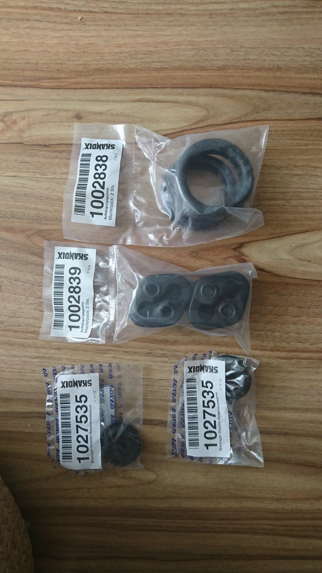

    - Gumy spływów z wnęk na koła zapasowe x2
    - Wieszaki gumowe tłumika końcowego
    - Wieszaki gumowe tłumika środkowego
    Wszystko to czeka na gruntowny remont w czasie którego planowana jest pełna ich rekonstrukcja, piaskowanie zacisków, malowanie proszkowe, zabezpieczenie osłon przed działaniem ciepła etc. - wszystko mam nadzieje uda się wykonać znów u Zygmunta :D

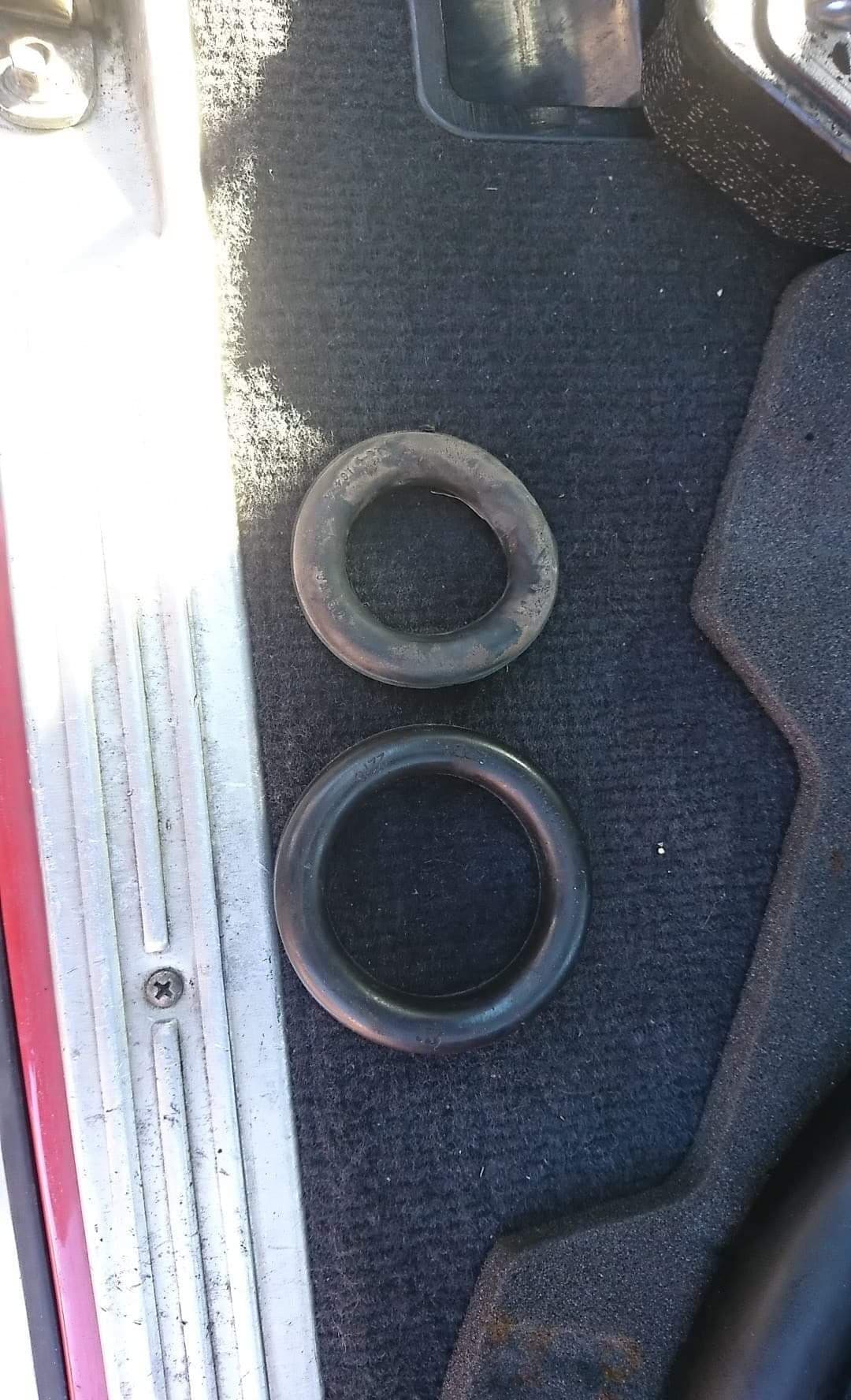

    Na ten moment wóz doczekał się wstępnych kratek na wloty powietrza (już przechodzą modernizację), zmiany wycieraczek na nówki, nowego płynu do spryskiwaczy (zimowego), założenia gum spływu (a konkretnie jednej bo po stronie kierowcy wychodzą otworem rurki od LPG), zamontowania osłony klamki wewnętrznej klapy (oraz odkrycia iż też ma zabezpieczenie przed otworzeniem z wewnątrz :o ).

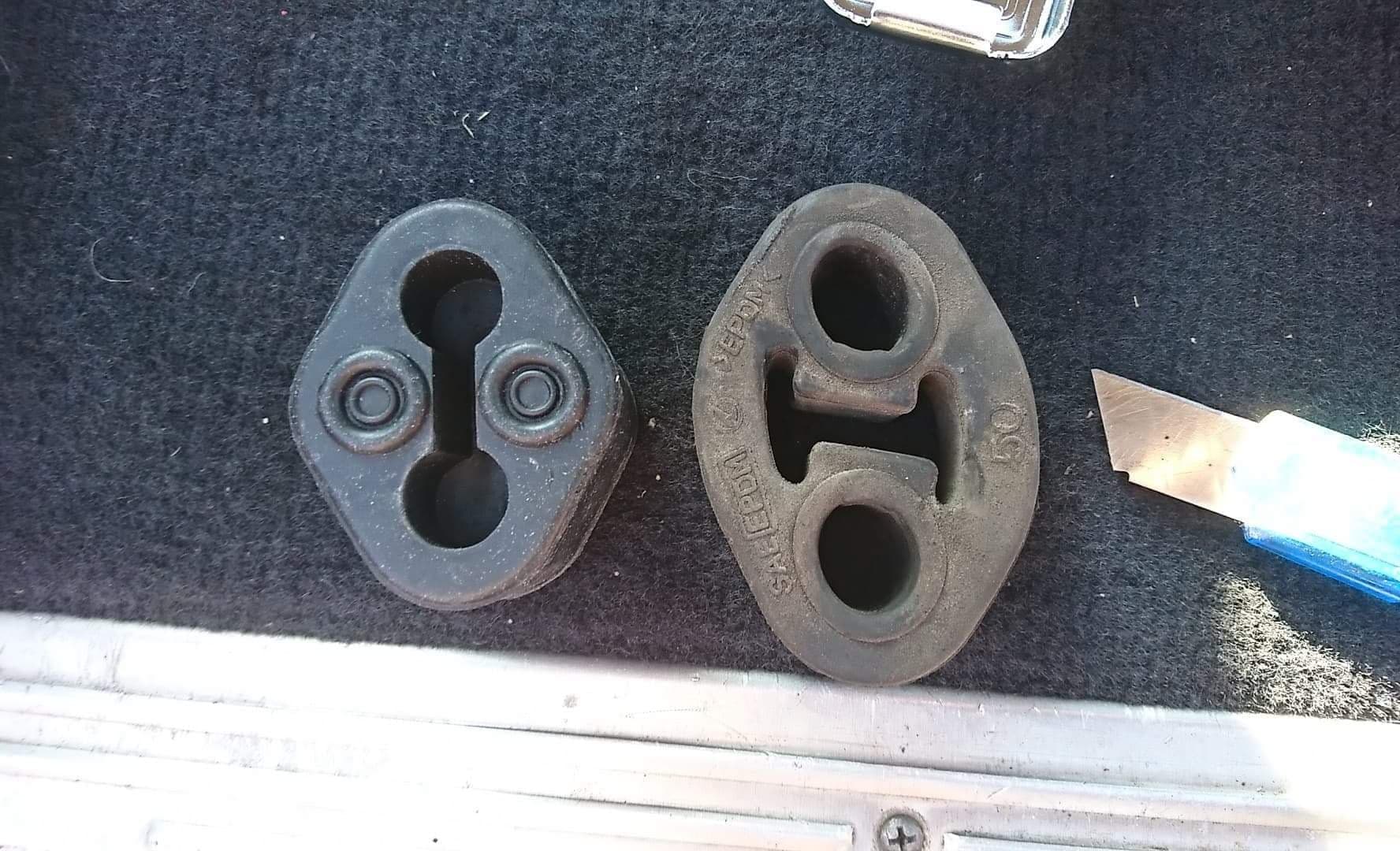

    - Wymiana uchwytów wydechu, wóz posiadał tylko 3 z 4 - i tylko 1 był dokładnie taki jak być powinien. Teraz wszystko 4 są świeże i takie jak być powinny!

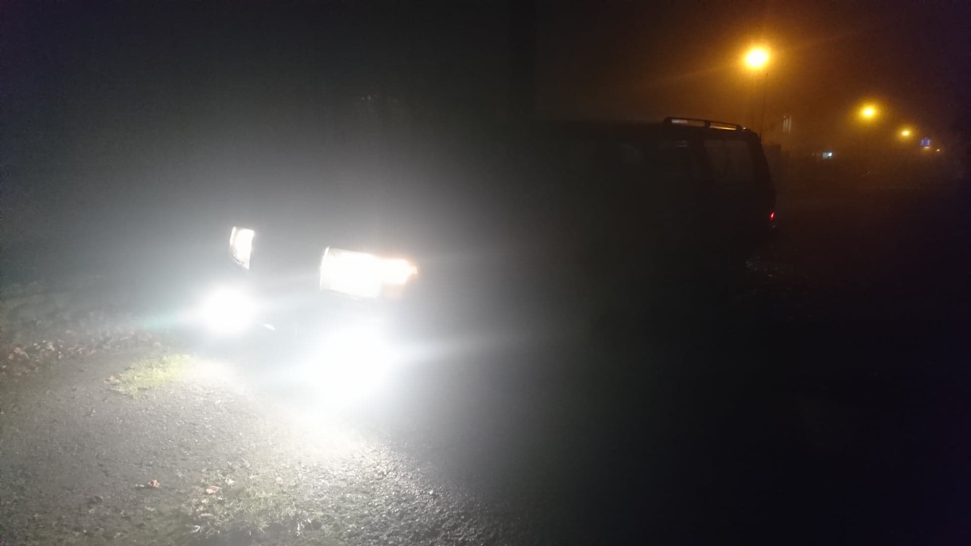

    - Wykonana została instalacja do lamp przeciwmgielnych i dalekosiężnych - oba przyciski akcesoryjne działają i świecą - niebieski jest gotowy na przyszły zakup lamp :D PS: Wjechała idealna mgła na testy - widoczność maksymalna 30m :lol:

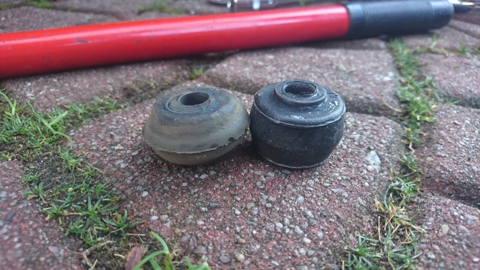

    - Wymiana gum stabilizatora, moje po 2 latach stania samochodu oraz prawdopodobnego niewłaściwego montażu skończyły jako popękane naleśniki :lol:

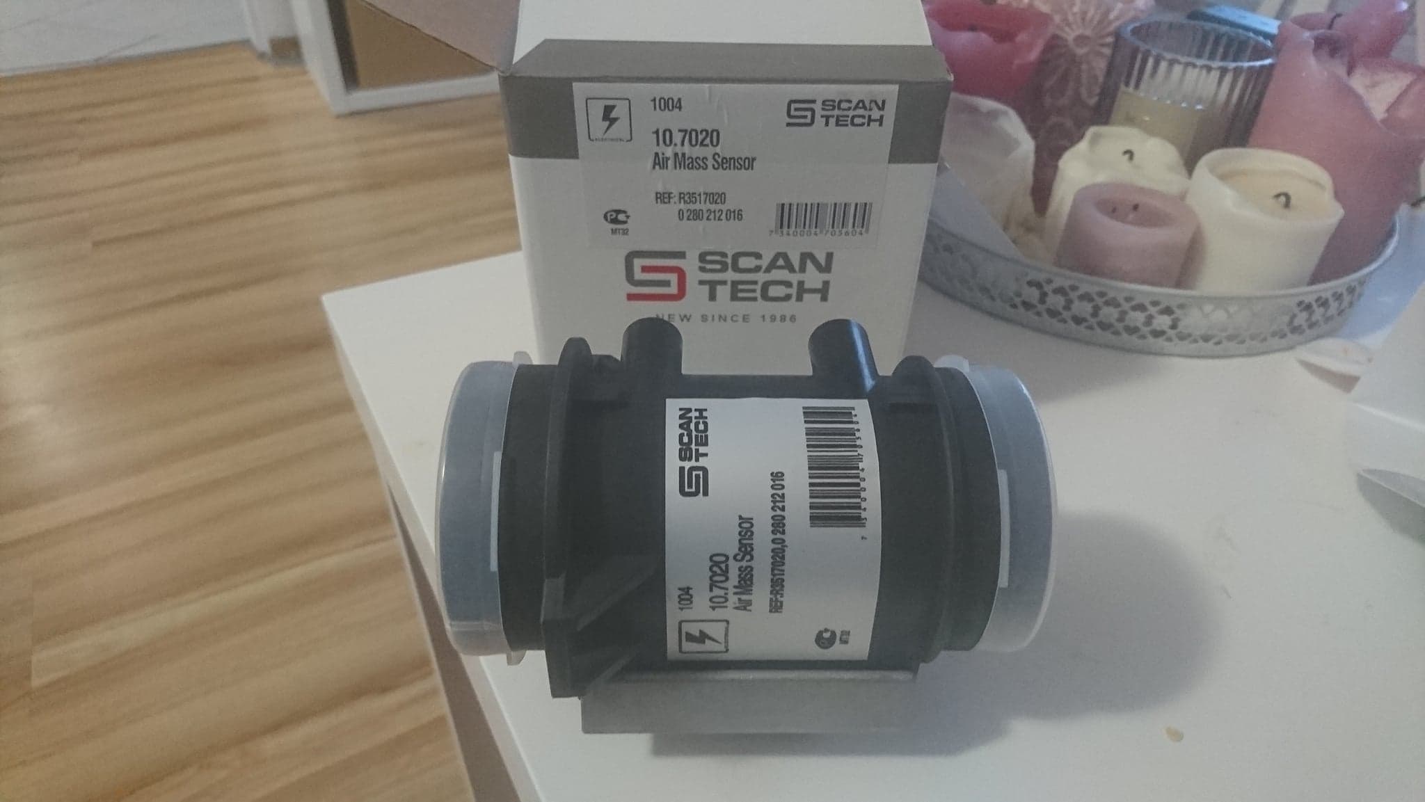

    Korzystając z odrobiny gotówki zakupiłem aftermarketowy przepływomierz (nowy) firmy Scan-Tech (czy działa, nie wiadomo - tak czy siak wolę mieć nawet takiego oszukującego pod ręką :D )

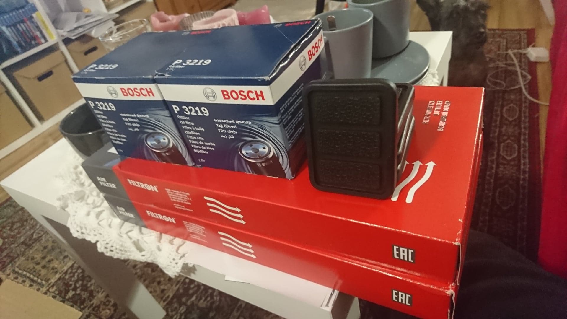

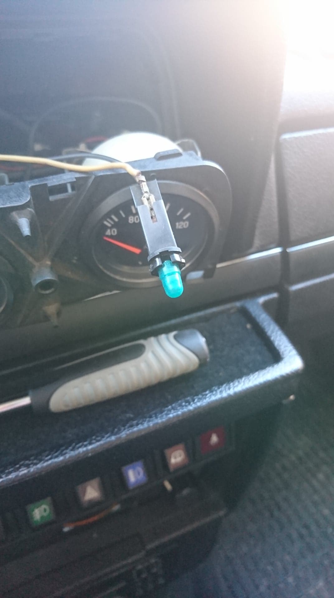

    Dodatkowo skorzystałem z okazji i zakupiłem troszkę elementów eksploatacyjnych w ramach zapasu - moga leżeć w szafce i czekać na potrzebę użycia (chyba czas robić zapasy niczym preppers :lol: - zmarnować sie nie zmarnuje). W skład zapasu weszły nakładki na pedał hamulca i sprzęgła (Febi), filtry oleju (Bosch), filtry powietrza (Filtron) plus wyżej wspomniany przepływomierz 016.
    Korzystając z chwili czasu w czasie świąt dokonałem zmiany filtra powietrza, obie nakładki na pedale hamulca i sprzęgła, założyłem osłonki przycisków drzwiowych, zmieniłem spinki listwy (kto szukał hokejków do 240 ten wie jaki to problematyczny element ;) ), nałożyłem nakładki kolorystyczne na żarówki i tu małe zaskoczenie:
    1. Na żarówce znalazłem zielone ślady po czymś... Była to albo tożsama nakładka bądź jakiś rodzaj farby która niegdyś odpowiadał za odpowiednie kolory podświetlenia.
    2. Oba zegary VDO (ciśnienie i temperatura oleju) nie posiadające oznaczeń Volvo na froncie na obudowie mają oznaczenia dokładnie takie same jak wersje z tymże napisem. osobiście podejrzewałem iż te dwa zegary zostały zmienione jednak stan żarówek (obie spaliły się po ponownym montażu), daty 91 oraz wyżej wspomniane zabarwienie wskazywały by iż oba faktycznie trafiły do wozu w momencie jego "zakupu"
    3. I tu rozpoczyna się zagwozdka... Jaki mogło to mieć cel? Zasadniczo oba te zegary występowały z oznaczeniem Volvo więc zastanawiającym dla mnie jest montaż innych prawdopodobnie w salonie...
    Tak czy siak nakładki spełniają swoje zadanie, aktualnie wszystkie 4 zegary świecą na zielono - bardzo klimatycznie! :twisted:
