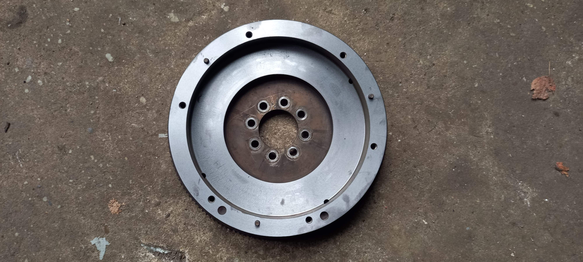

A tu jeszcze foto, jak wygląda zasyfiony pyłem zamach i przed planowaniem:
