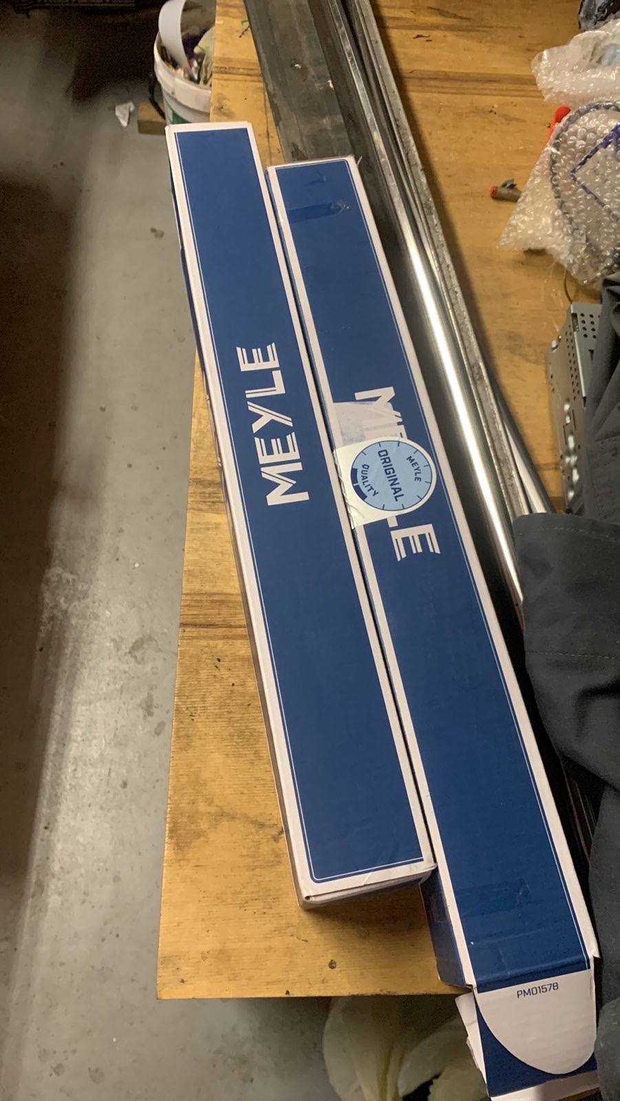

No wiec obniżane jamexy zamówione, dorwałem jedyną i ostatnią parę w Polsce. Bul tylko komplet na przód, bez tylu. Do tego nowe amory dla spokojności

Ile masz obniżane te sprężyny? Nie chcę Ciebie martwić ale jak mniej niż 40 mm to nadal dziób będzie oglądał gwiazdy. A jak więcej niż 40 to i tak standardowe amory nie dadzą rady.
Pośpiech to nie jest dobry doradca w tych kwestiach. Czasami lepiej poczekać pół roku czy rok żeby rozeznać temat i skompletować zawias który będzie wyglądał i działał.

Jamexy na przód obniżają ponoć o 40mm.
Amory są olejowe a nie gazowe wiec liczę z trochę wytrzymają.
Trudno się nie spieszyć, jestem niecierpliwy. Auto mam od pół roku i do tej pory krążyłem pomiędzy garażem, blacharzem, lakiernikiem …. Chcę już jeździć, chce tego jak cholera!
Poza tym zapisy na Rajd Koguta są do 10 czerwca. Chcę go poskładać, zrobić kilkaset testowych kilometrów i ze spokojnym sumieniem się zapisać.
