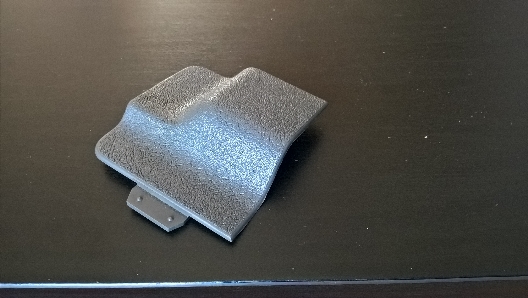

Takie coś mi zostało i nie wiem gdzie to wtyknąć...
nckpol
Posty: 724
Post autor: nckpol »
Wygląda jak zaślepka śrubki montażowej schowka - otwierasz schowek i po prawej i po lewej masz ograniczniki a przy nich śrubki przykryte bądź nie takimi zaślepkami
fullsize
Posty: 564
Lokalizacja: Warszawa (WK)
Post autor: fullsize »
A mi to wygląda na maskownicę przedniej części prowadnicy fotela.
