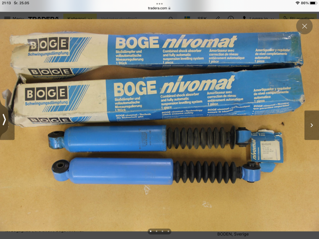

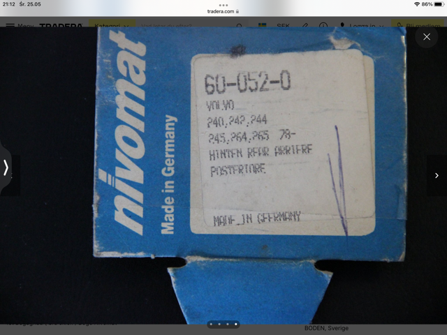

A Ty aby takich cudów nie potrzebujesz?
https://www.tradera.com/item/343464/538 ... ak-nivomat
