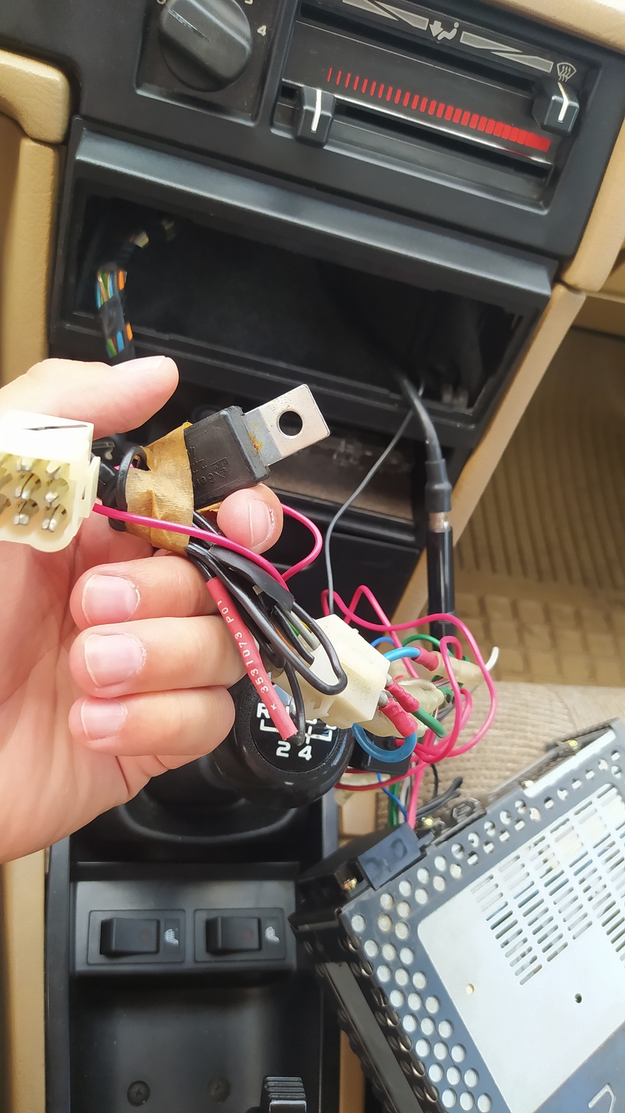

Tzn chodziło mi o zdejmowanie maskownicy głośnika w drzwiach. Samo radio to wyjmuje się banalnie prosto, bo ten Pioneer ma taką jakby składaną rączkę. Wystarczy ją podnieść i ciągnąć za nią, a wtedy wychodzi całe radio. Trochę zgłupiałem jak dzisiaj zobaczyłem kostkę. Mam tutaj taki spory misz masz kabli...

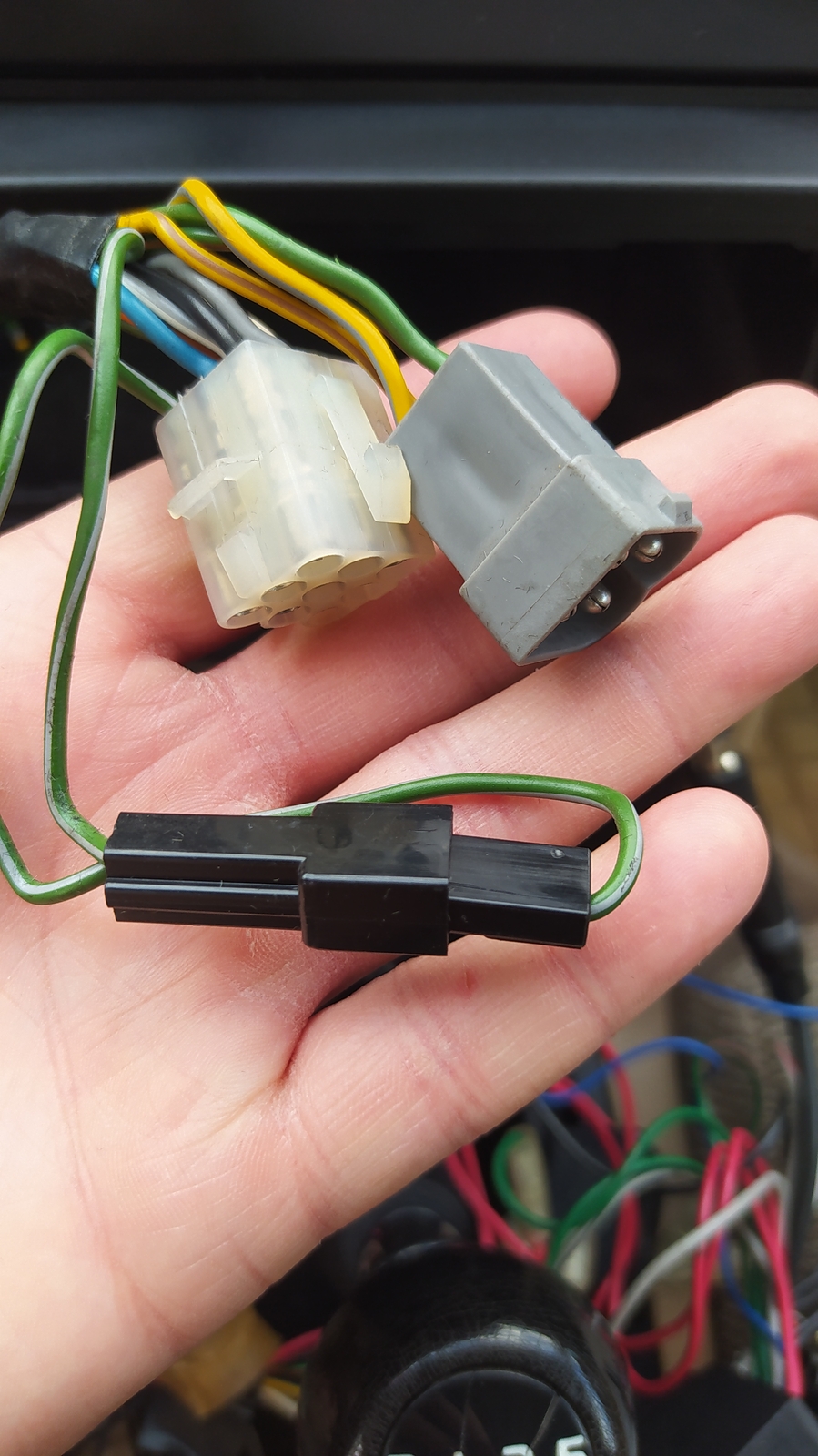

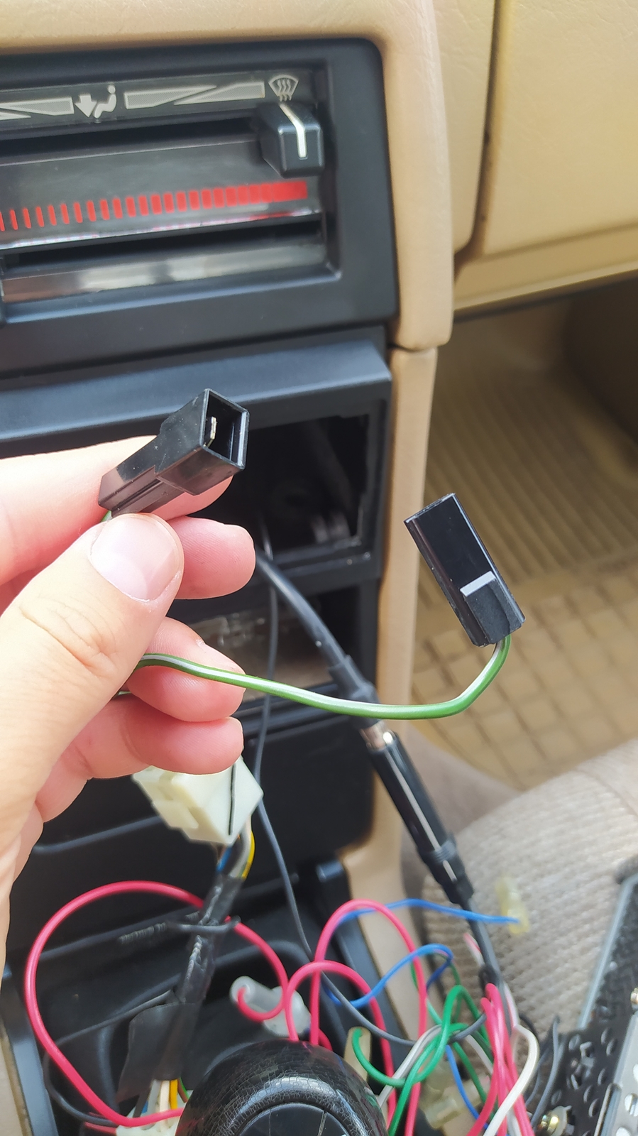

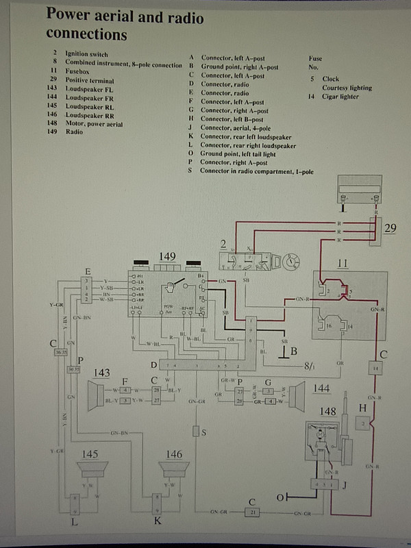

Zupełnie nie wiem za co może odpowiadać ta część z zielonymi kablami i czarnymi końcówkami. Jedno wiem, rozłączenie tego zupełnie na nic nie wpływa...
Od strony tego Pioneera to już w ogóle jest jeden wielki pęk kabli :E

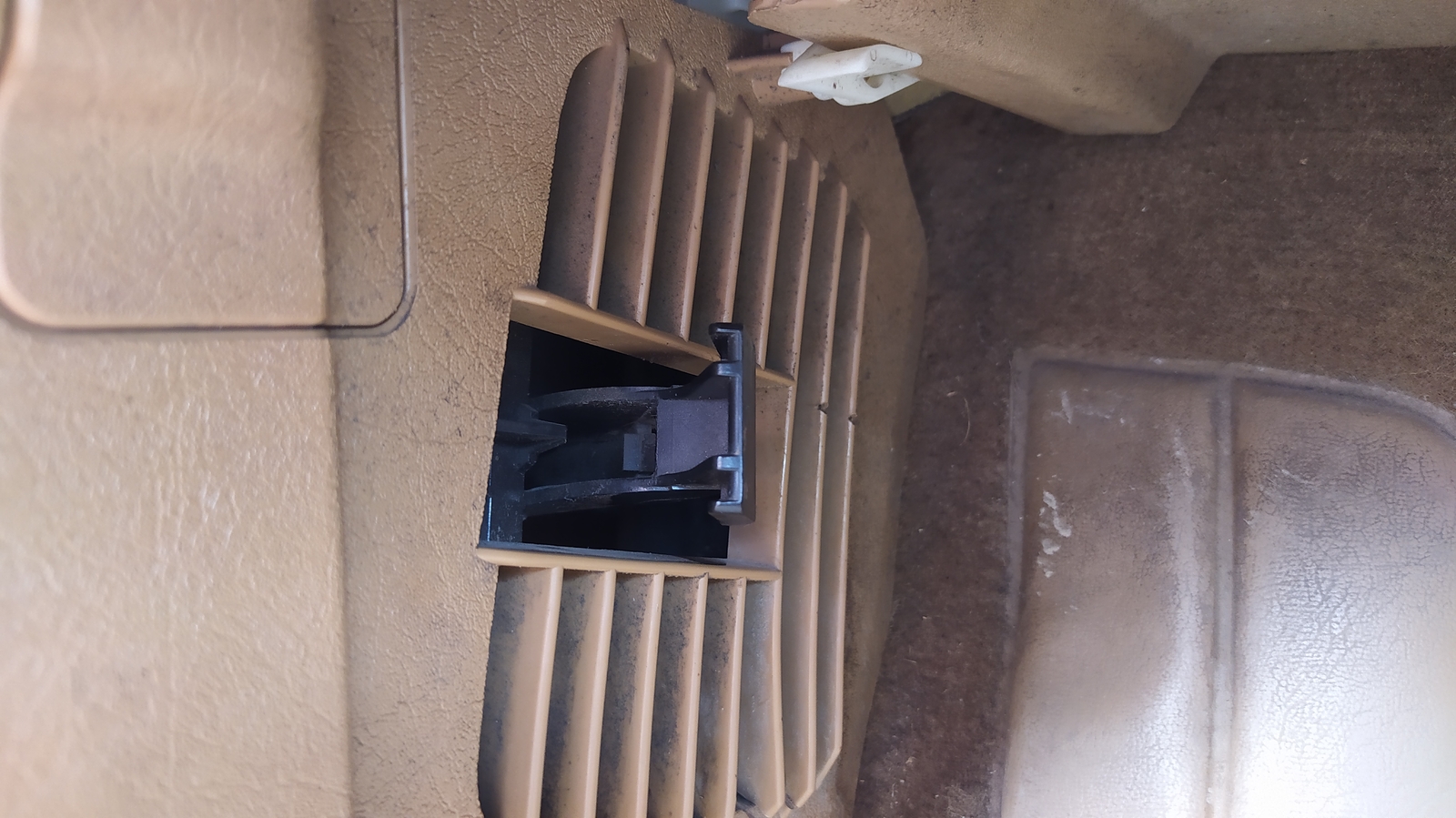

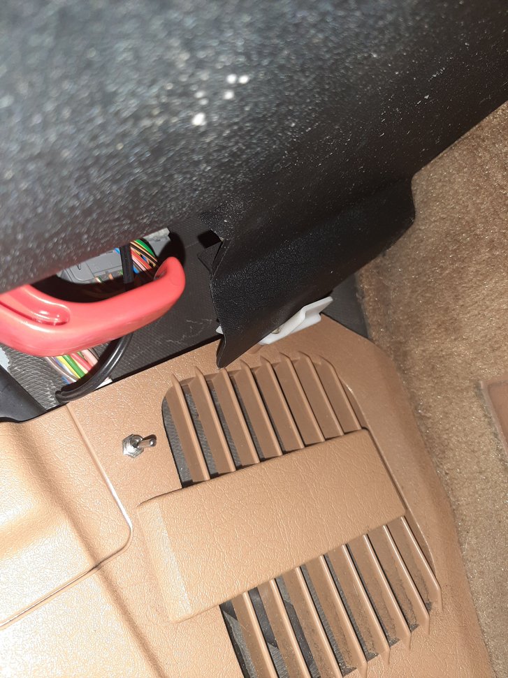

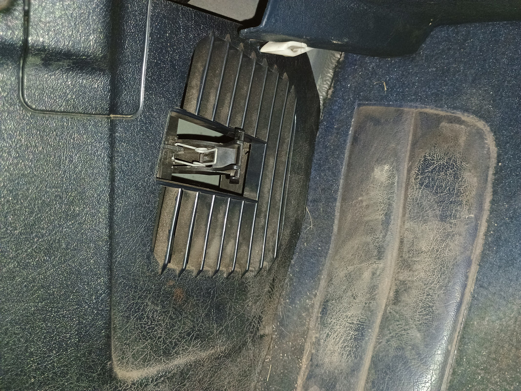

Jeszcze jedno pytanie (ja naprawdę poznaję to auto od podstaw i z góry przepraszam za głupie pytania) bo nigdzie nie mogę znaleźć od czego to jest wajcha. Podczas hamowania, albo ruszania potrafi ta wajcha tak dość uciążliwie się ruszać. Nie da się tego zablokować, jest luźna. Do czego ona służy? Umiejscowiona jest ona na zaraz przy pedałach po lewej stronie, w okolicach nadkola. To jakaś wajcha do zamykania nadmuchu na nogi, jego kierunku?
Teraz poszperałem w internecie to chyba brakuje mi takiej klapki jak na zdjęciu z linka prawda?

No niestety za radiem bywa taki "makaron". Pozostaje znaleźć schemat podłączenia danego modelu radia i pożenić go z instalacją w Volvo.
Dla rocznika 89 mam coś takiego:
Jakość niestety jest jaka jest, bo muszę robić zdjęcie ekranu monitora. Program jest zabezpieczony przed robieniem screenshotów.
Zielono szary kabel to wg schematu sterowanie automatyczną anteną.
A ta wajcha to dopływ świeżego powietrza z zewnątrz. Fajny bajer w upały. :) Też mam i korzystam. Jednak dźwignia powinna zostawać w skrajnych pozycjach: w tył zamknięte, w przód otwarte. U Ciebie chyba brak sprężyny. Ja mam normalnie widoczną tą czarną wajchę. Nie mam jej niczym nakrytej.

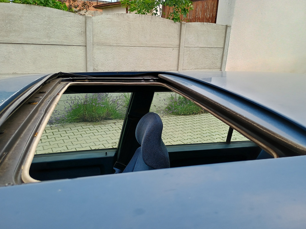

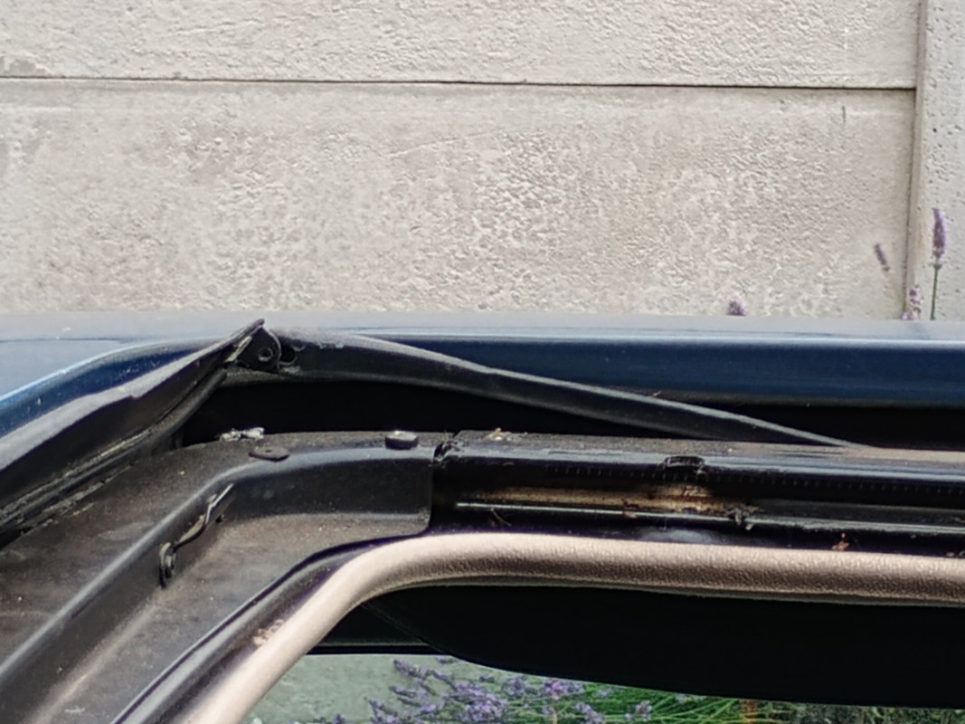

I na koniec obiecane fotki dachu:

Wow, ktoś zainstalował tego Pioneera bez rozcinania oryginalnej wiązki.
Zwykle papudroki tną wszystko jak leci i instalują to bez ładu i składu.
To dobra wiadomość, może wóz rzeczywiście był w niezłych rękach :)

Martwi mnie brak tej sprężyny, pewnie będzie trzeba coś dosztukować. Bez niej ta klapka sobie lata w jedną i drugą stronę i wydaje przy tym dość głośne odgłosy 🙂.

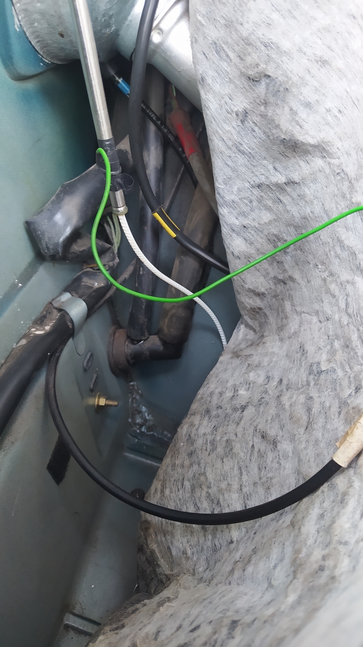

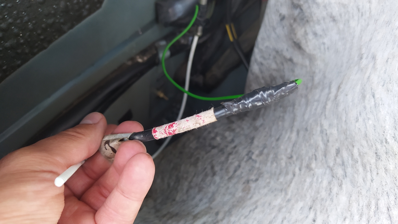

Mam jeszcze pytanie odnośnie anteny, bo u mnie chyba jakiś fachowiec już tam zaglądał. Mam jakby sam maszt, ale wyprany z silnika. Wyczytałem, że były dwie wersje anteny. Jeden to automat, a drugi to taki półautomat, ale u mnie ewidentnie ktoś musiał tam grzebać.
Posty: 1449
Jest masa radioodbiorników z epoki (na kasety i bez), ba są nawet fabryczne do Volvo serii 700/900. Nie ma co dramatyzować, kwestia ustalenia jaki model chcesz oraz jaki to budżet. Tak czy siak spora ilość jest dostępna od ręki u użytkowników w Polsce i za granicą
