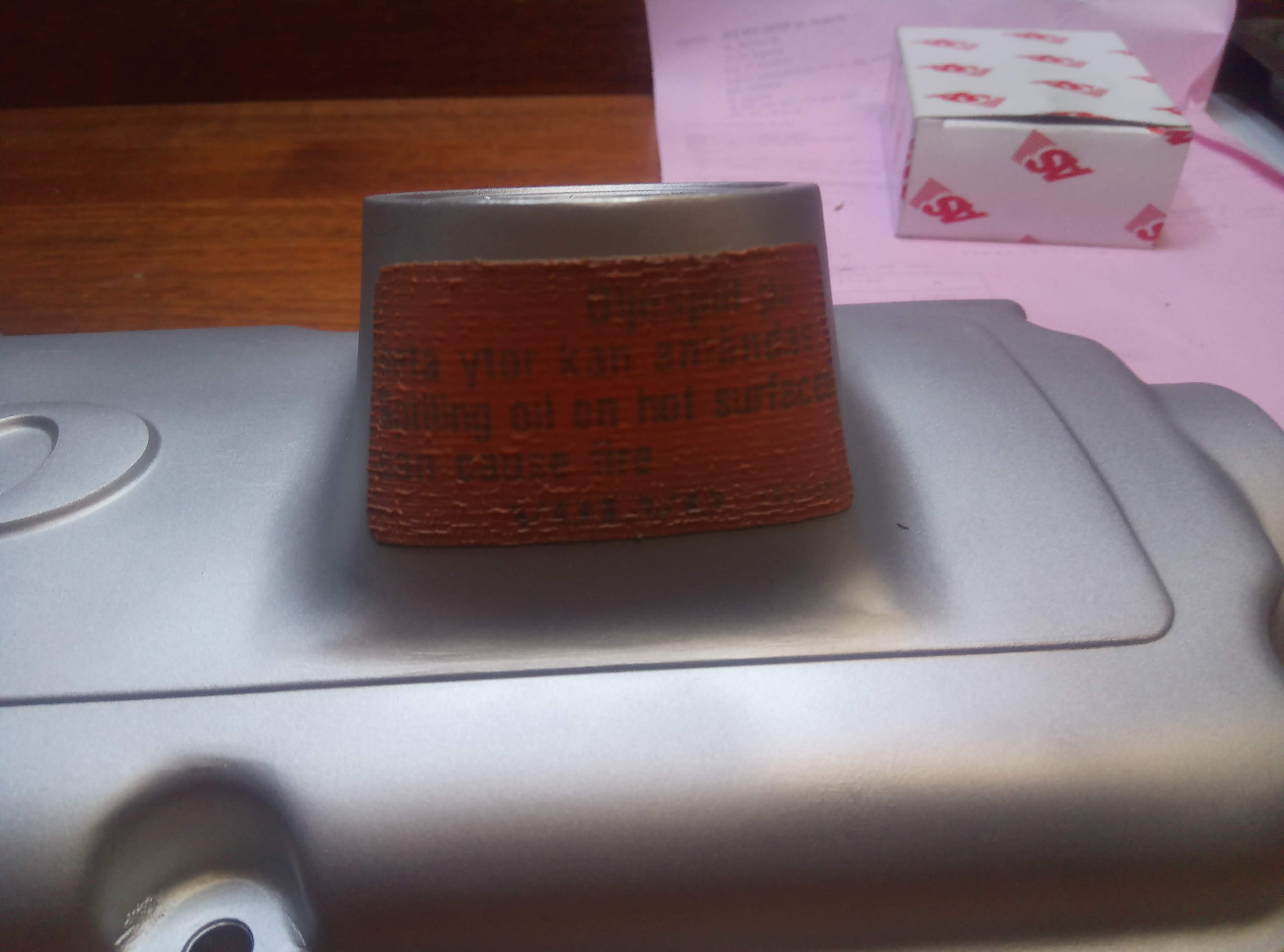

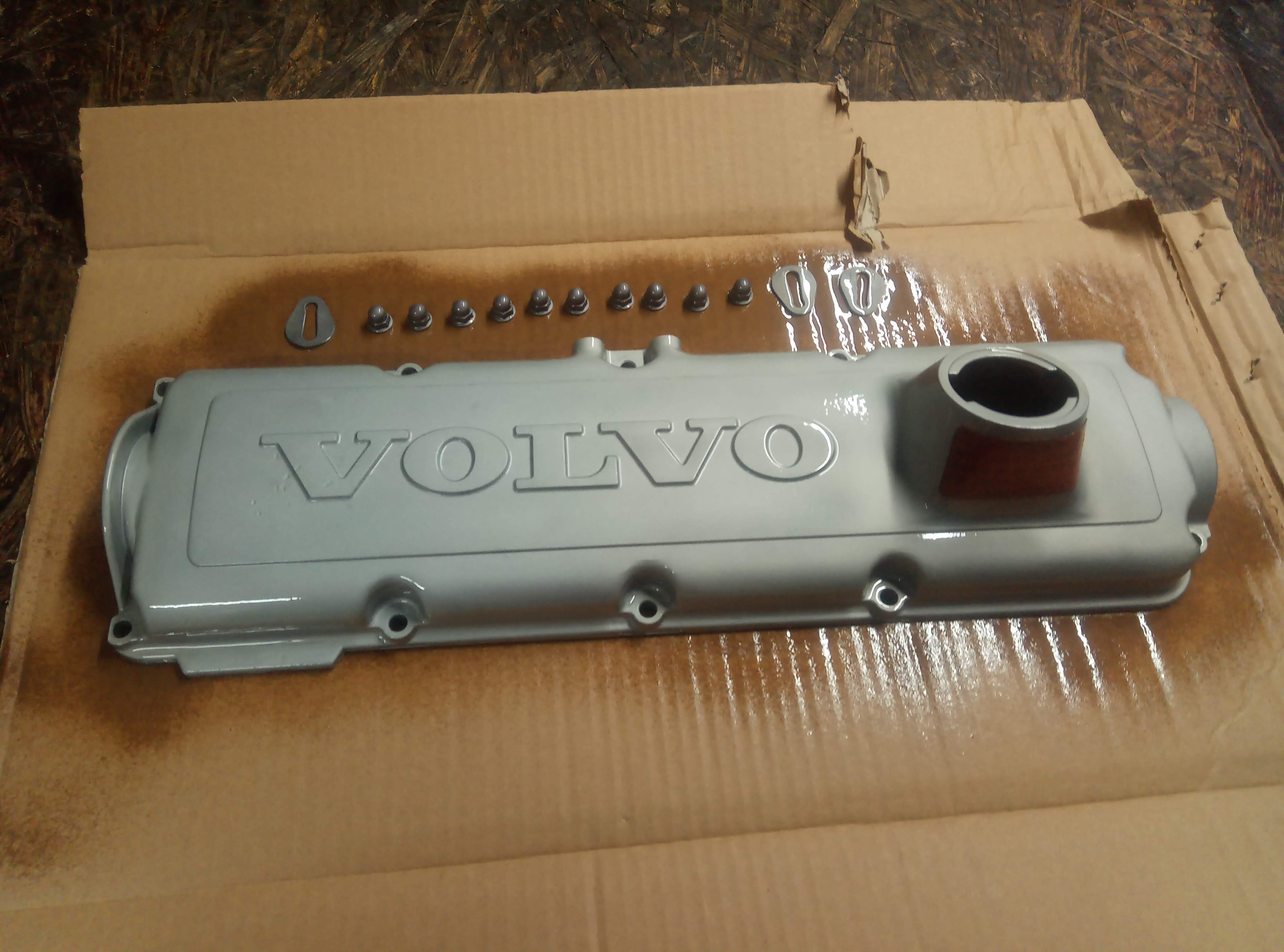

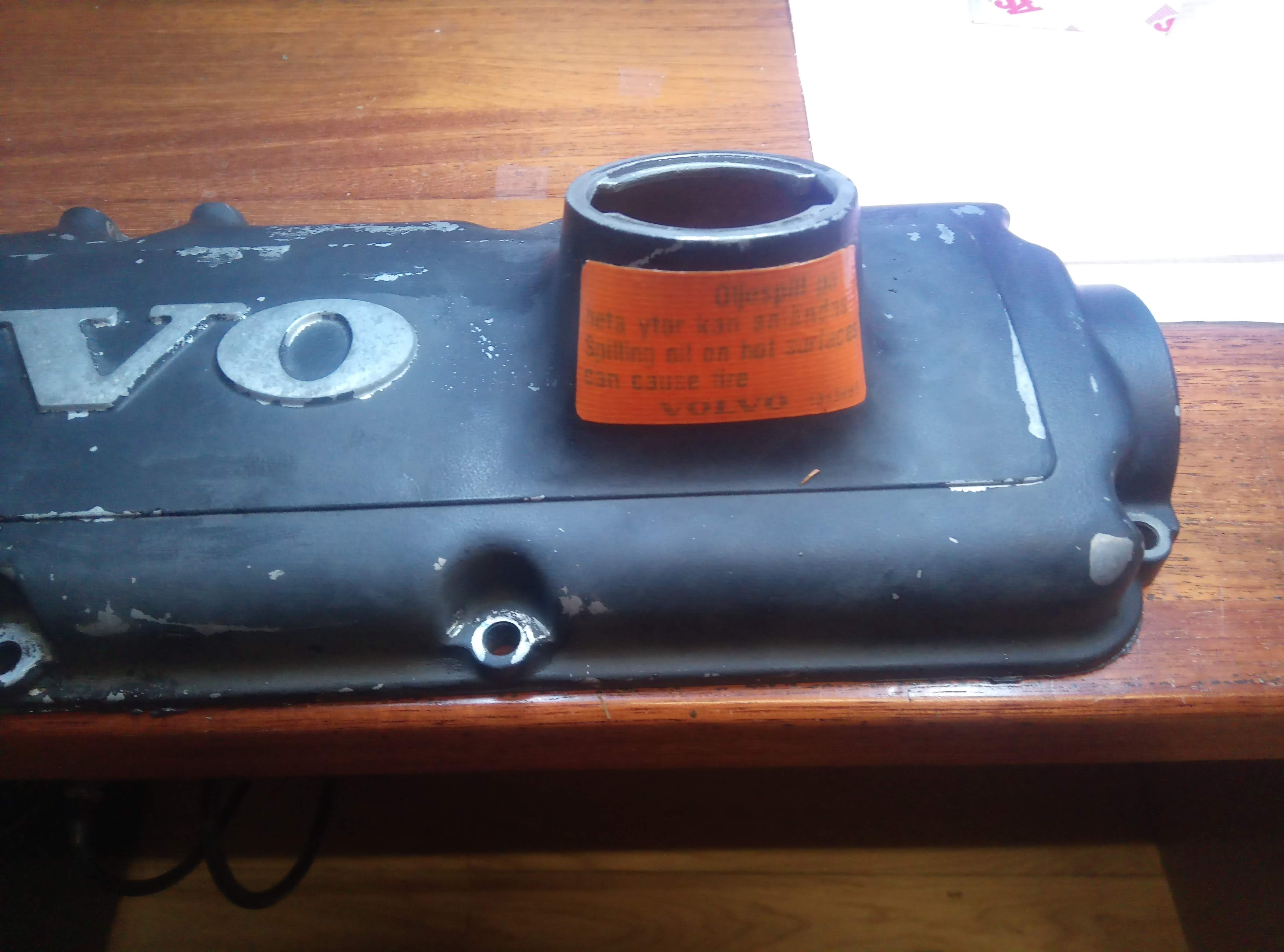

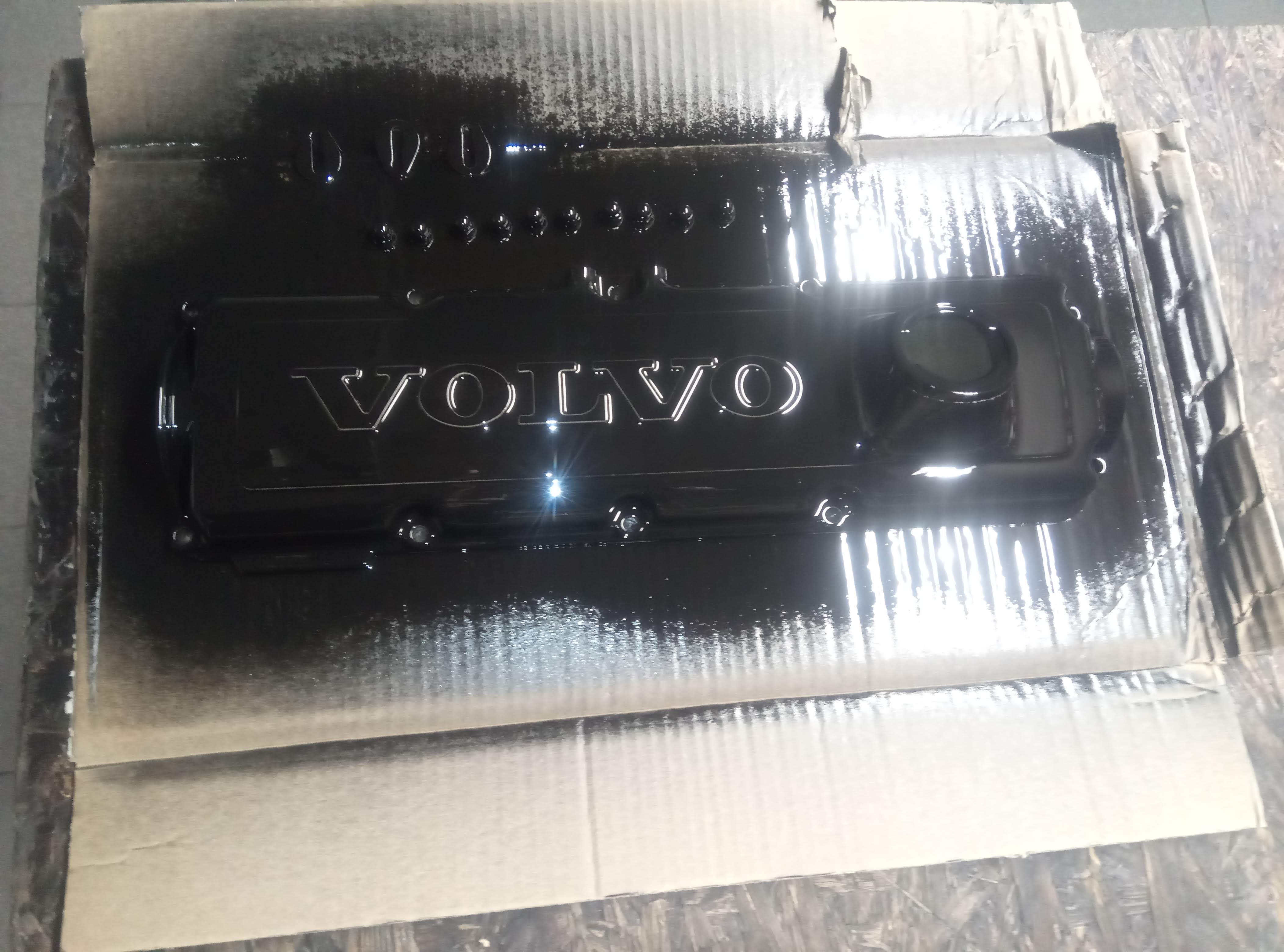

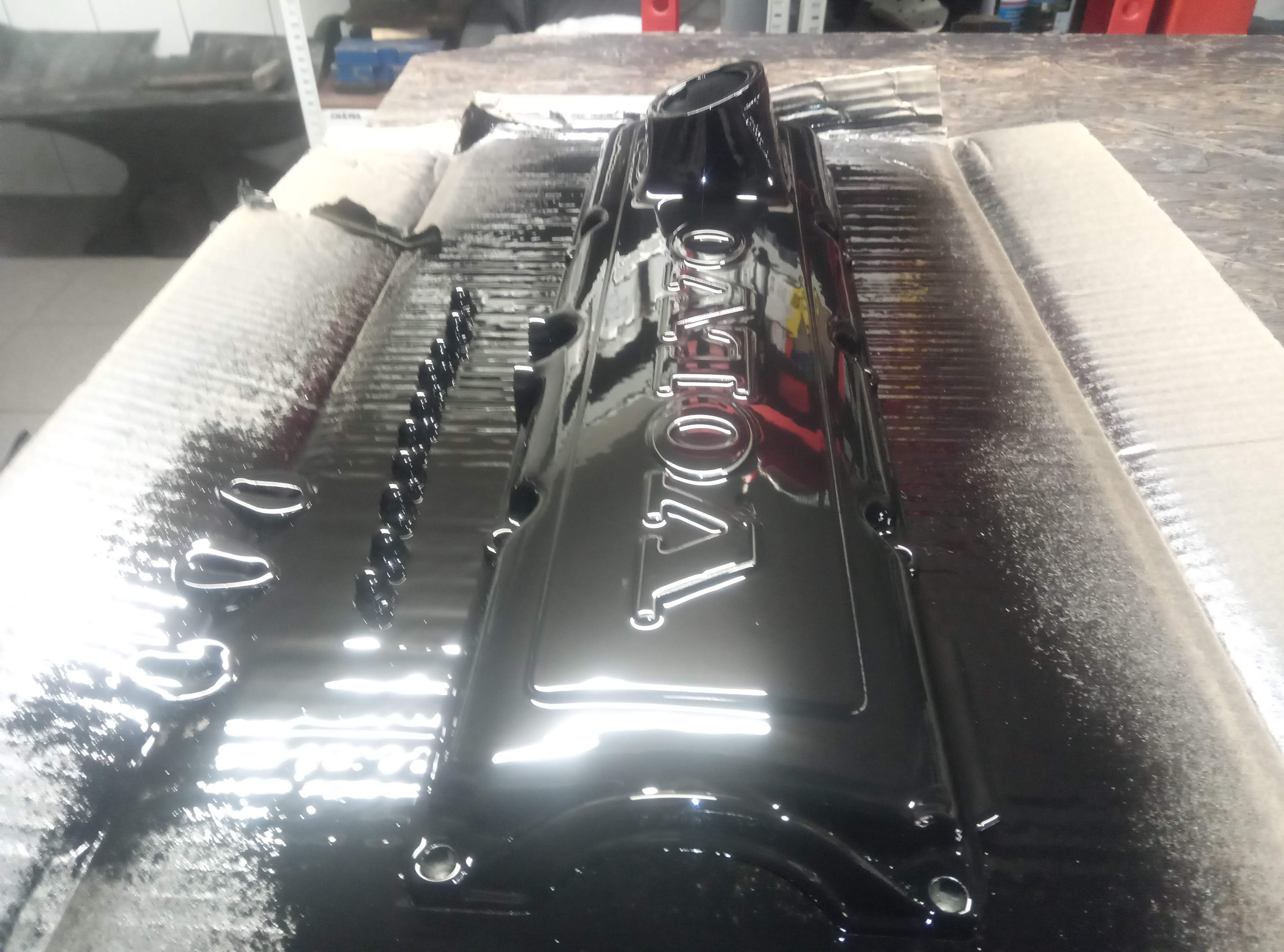

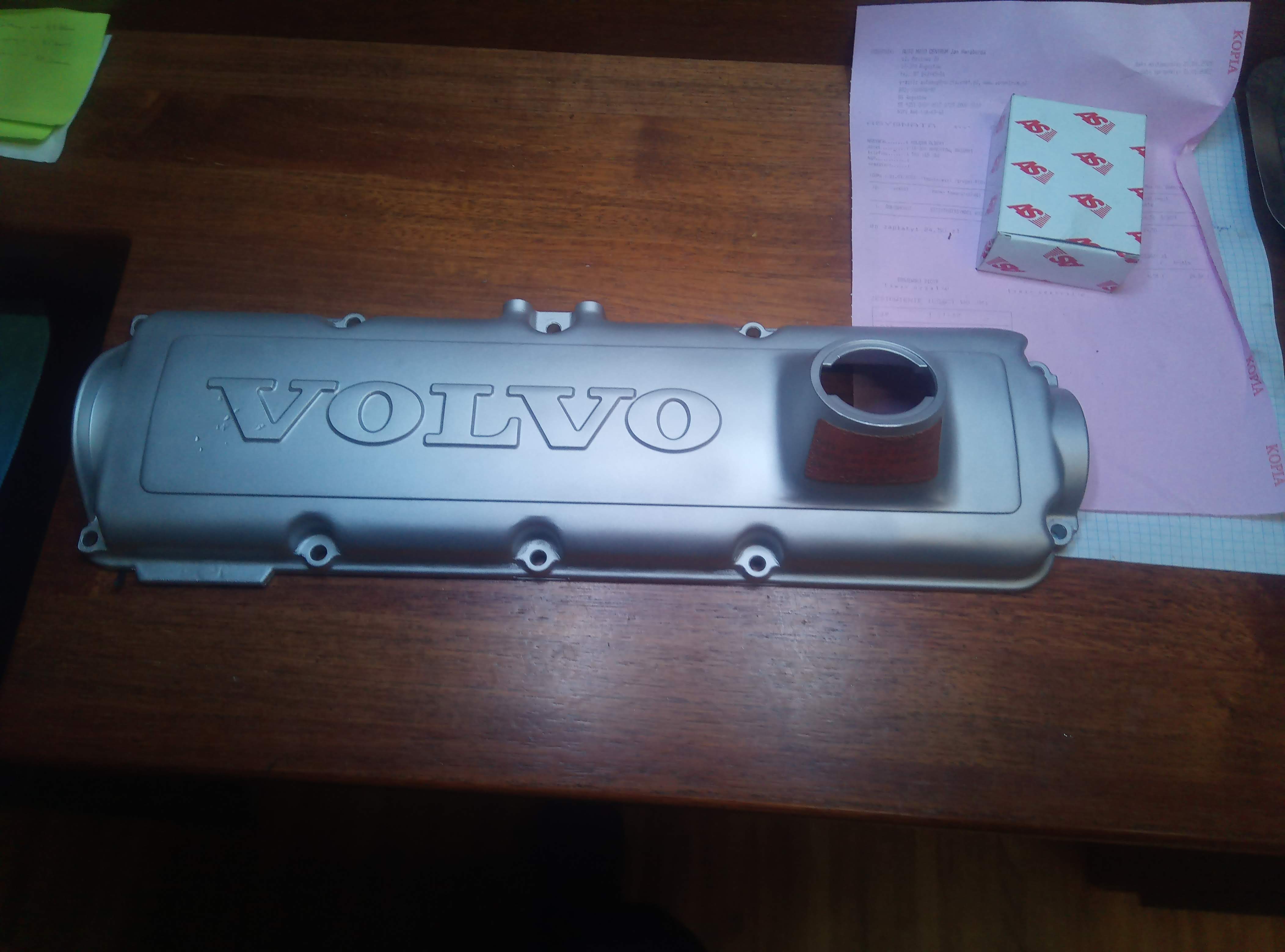

baron pisze:Czym malować osłony kolektora?
W tej chwili są oczyszczone, ale fajnie byłoby je zabezpieczyć.
Dobrze jakby farba była zbliżona kolorem do oryginału.
Plus chcę przygotować dekiel. Żadne flagi Szwecji czy Niebieski mazaje.
Ma być jak oryginał, czarny, srebrne litery.
Polecacie jakąś farbę?
Naklejkę da się gdzieś dostać?
Naklejki do dostania, w Polsce robił @zlyzuw ale na ten moment odpuścił temat - może zarzuci kiedyś plikami to Ci podeślę ;)

ale zapadła decyzja, że co oryginał, to oryginał.
zobaczymy co wyjdzie :)

bo volvo ma w ofercie już tylko taką:
https://www.draken.com.pl/volvo/rozrzad ... volvo.html
nawet jak kupisz rozrząd w ASO do 8v to też taką dostaniesz.
poza tym nie wiem na ile skumałeś zdjęcia :)
zostaje oryginał - oklejony do malowania, niezdrapywany :)
