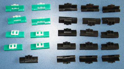

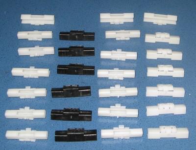

Czy do przedlifta muszą być białe spinki czy można zastosować zielono-białe? Niby białe są do 85r a zielone po 85.

Coś załączniki nie działają. I na telefonie i na komputerze próbowałem wrzucić zdjecie i nie działa. W każdym bądź razie do swojego 245 79' zakładałem spinki skompletowane z tego auta + dawcy przedlifta. Miałem spinki szare (co widać na wcześniejszych zdj które udostepniłem w tym wątku) oraz zielono-białe (zielona była ta większa część spinki, biała mniejsza, jak na zdjęciach powyżej).

przedlift 83/84r

No to próbuje zakładać listwę na starych białych i nowych zielonych. Zobaczymy co z tego wyjdzie.
